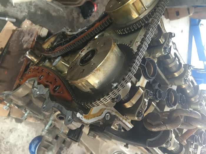

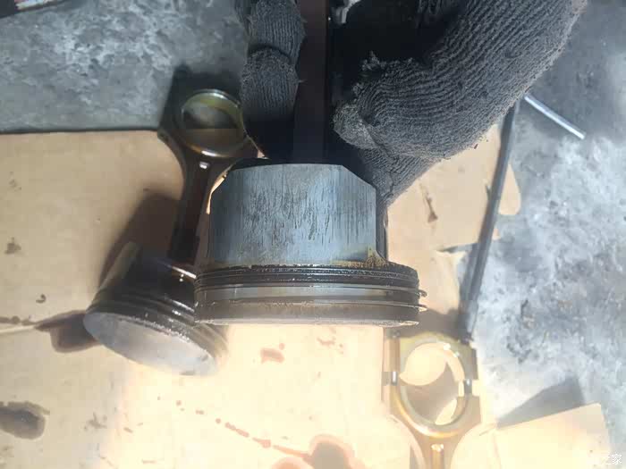

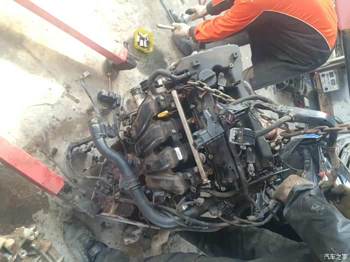

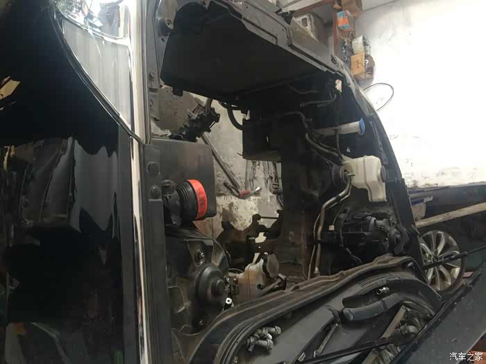

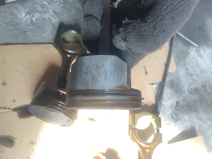

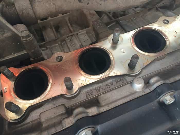

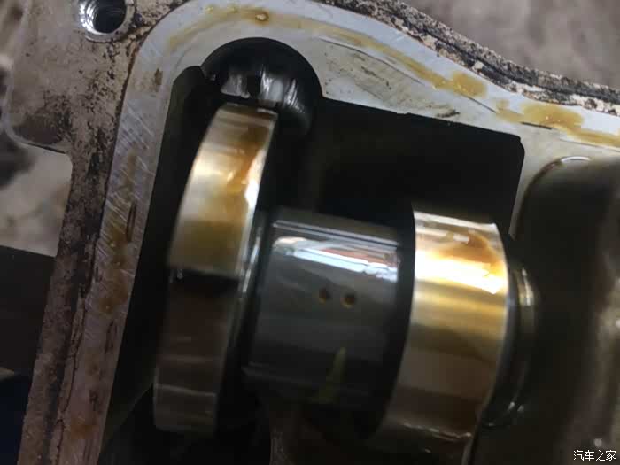

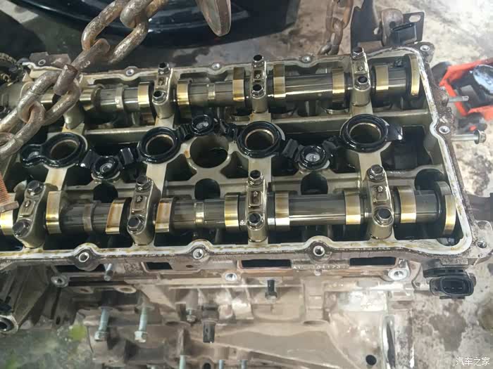

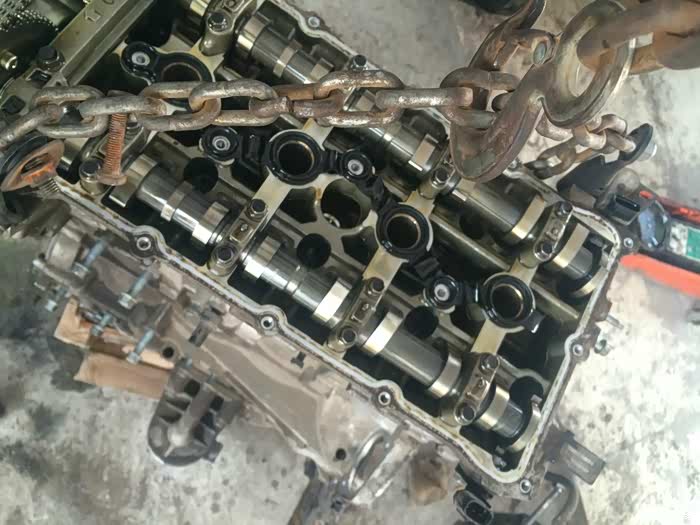

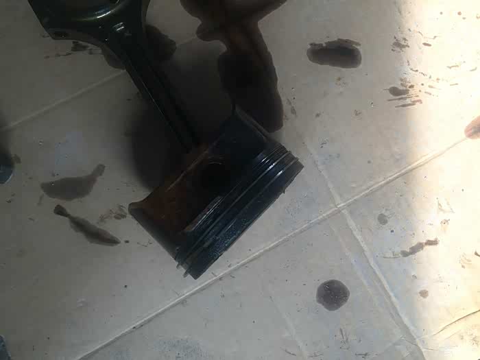

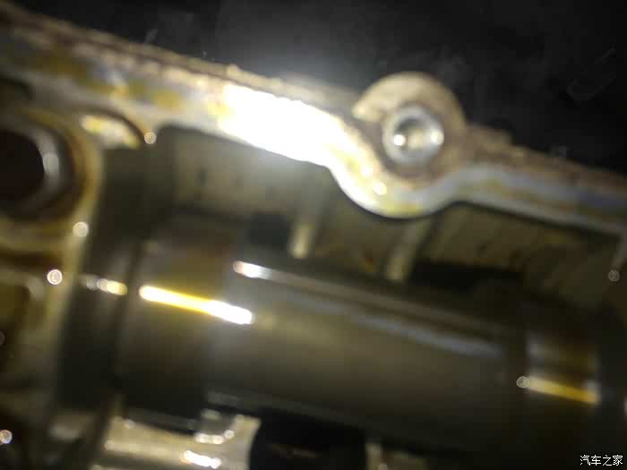

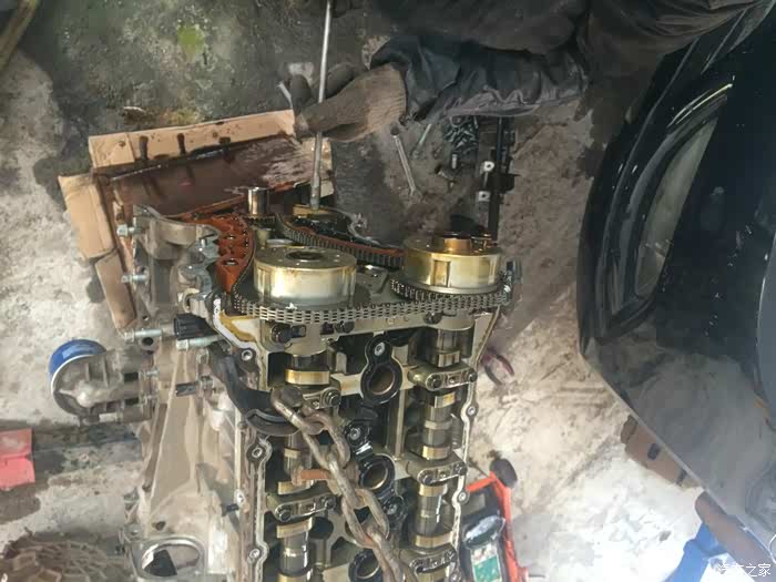

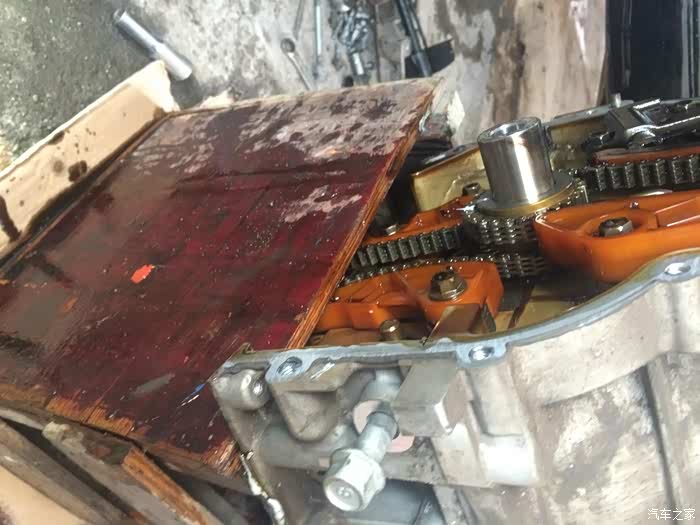

本人11款2.0至尊八,6万多公里是出的异响去4s检测说是气门顶筒响,不影响使用也就没在乎,去年年底到7万公里的时候异响变得十分严重,期间4s一直说正常;今年年初实在受不了了 就放伙计那修,结果拆开才发现4个缸都严重磨损;所听到的气门顶筒声其实是活塞与缸壁碰撞磨损发出的;建议有异响的车友,特别声音大的 尽早去检查下!下附图,就不排序了

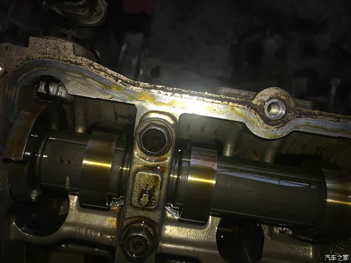

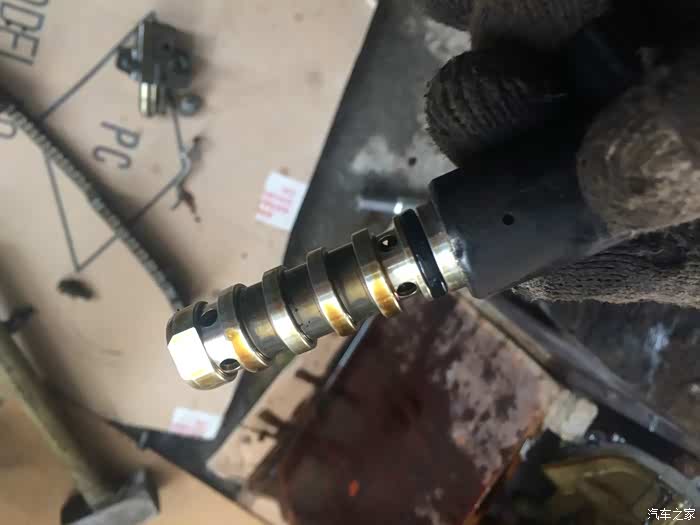

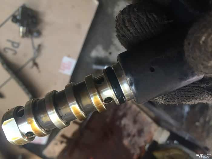

油压调节  气孔滤网处积碳

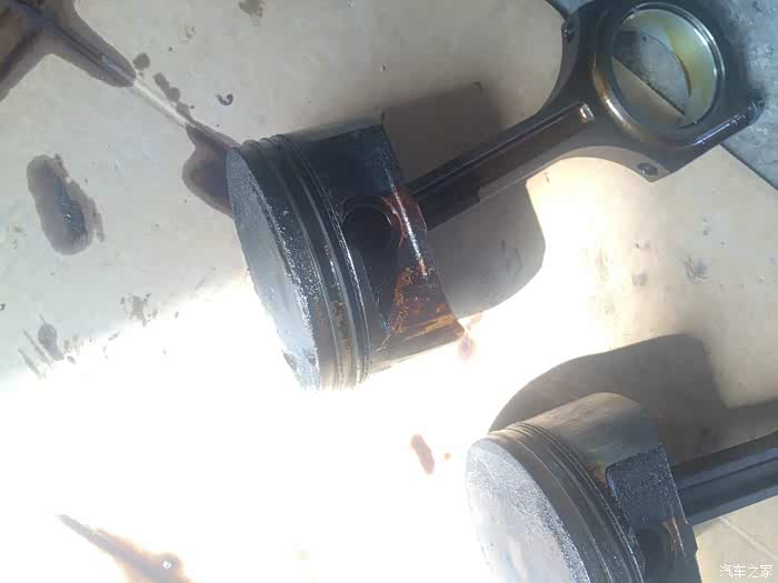

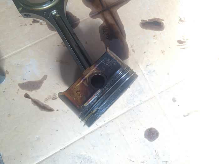

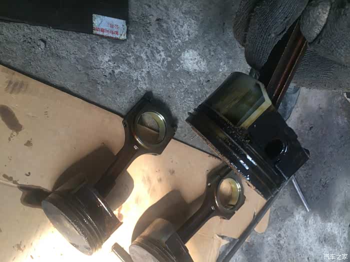

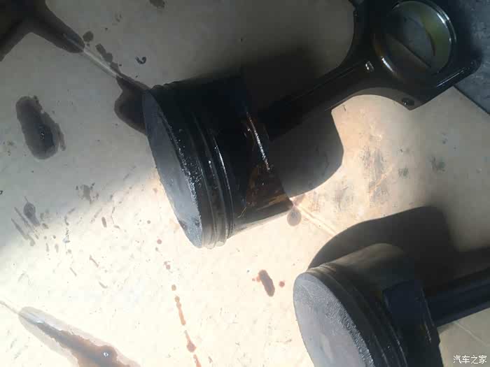

活塞积碳,金属碎屑,首先声明并不是我不清理积碳,这次拆机距离我上次清理积碳还不到3000公里,机油用的是极护,这积碳怎么会跑到这里面

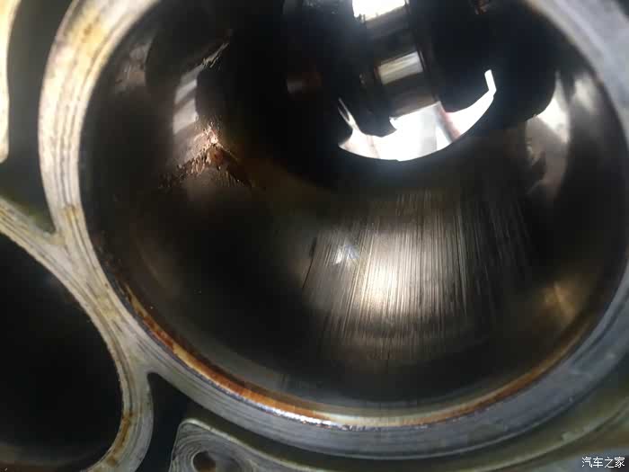

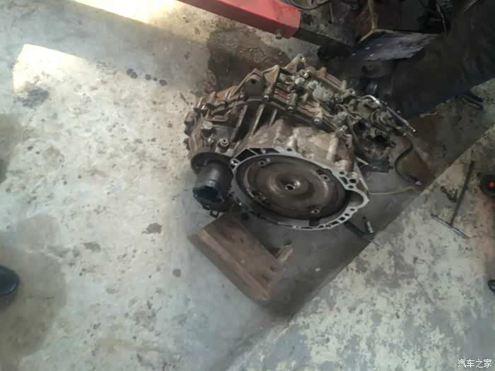

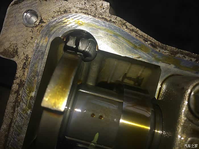

磨损的缸壁

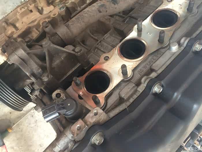

磨损的缸壁
