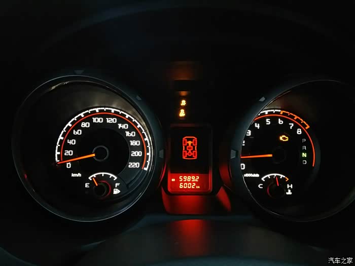

16款顶配V93,正常开了5000公里。
加满92油后上高速,堵车5个小时,突然亮中央差速锁灯侧滑灯ABS灯,此时挂四驱无效,油门正常,发动机无抖动。
关机重新点火,发动机故障灯亮起,其它一切正常。
几次重启均没办法消去发动机故障灯。
车子开到70时速后又重复出现上述3个故障灯。
重启后又消失,只剩下发动机故障灯亮。
几次重启均没办法消去发动机故障灯。
重启后又消失,只剩下发动机故障灯亮。
去4S店连电脑检测,说只发现氧传感器有故障码,其它部件没有问题。没缺缸三元没中毒。
初步怀疑加油站油品有问题。工作人员销掉故障码后放行。
我以为事情解决了,谁知道开出店外上了70时速又重复开头的状况,三个灯亮起!
4S店建议我用完这箱油再去销故障码。
里面接近满油,上网买罐燃油宝,试试看能不能解决。
过了一个星期,满箱油烧完了,换了一个加油站加了点92,故障依旧。
亮着故障灯开了半年,再次抽空去4S店,解决方案是换全车四条中的其中一条氧传感线,若复发按顺序换。
结果换了后没有再复发过了。
