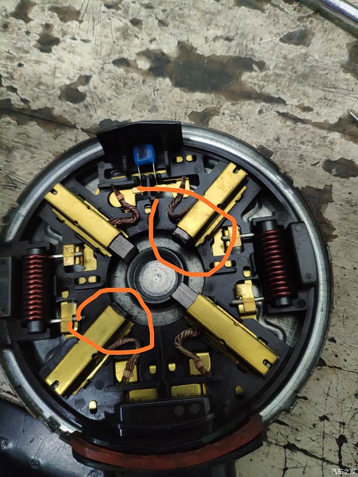

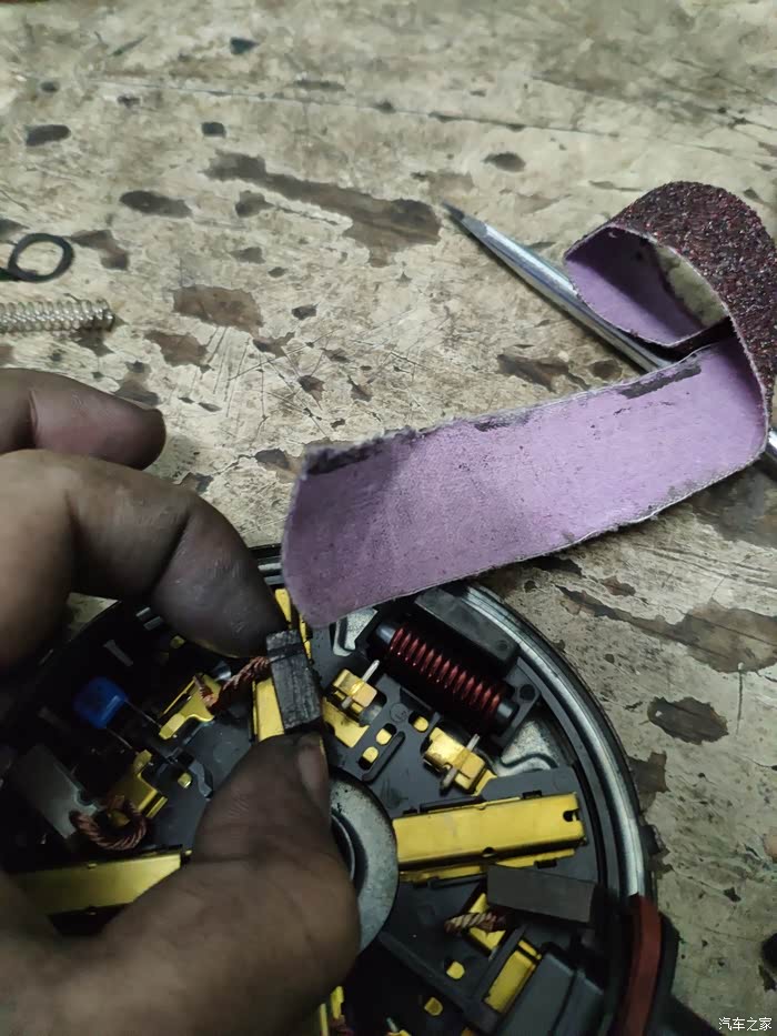

先把插头拔了,然后把盖子打开,这里我们能看到两边的碳刷已经卡住了,拔出来拿砂纸把两面打磨一下装回去不会卡住就好了
打磨完后把电机里面吹干净就可以装回去啦
按下去要自动弹回来
