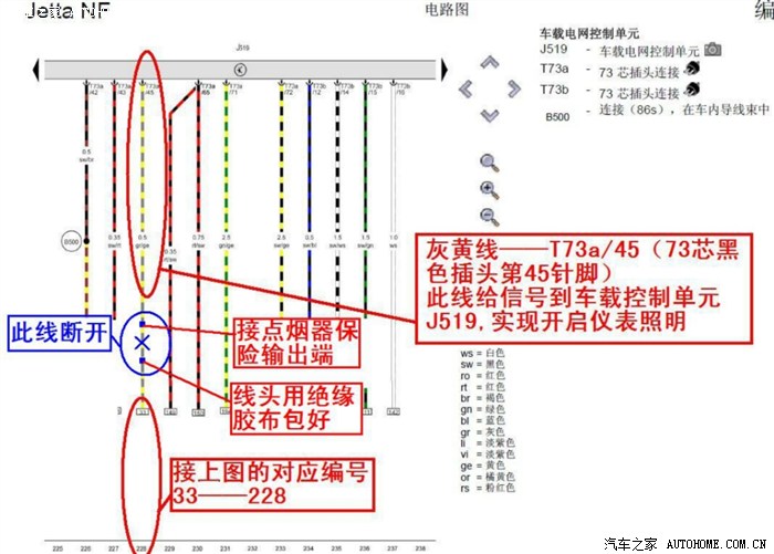

于是,我查阅新捷达电路图,经一番“研究”,实现仪表照明常亮,没问题!
先理论支持,再动手!
大致思路可分四步:

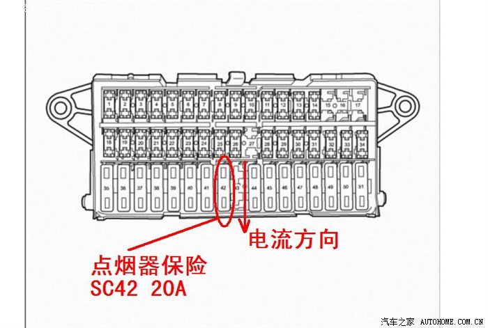

1、找到点烟器保险
手指保险,中号保险从左数第8个,黄色20A——点烟器保险
2、从点烟器保险输出端接线,取电
3、找到仪表照明灯开启的控制线
4、断开仪表照明开启信号线,将从点烟器保险引过来的线接到与J519连接的一端,另一端包绝缘胶布即可

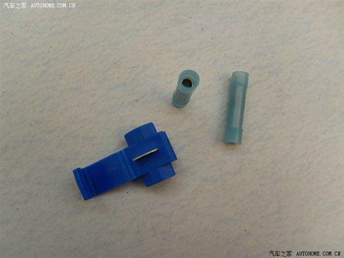

取电线一根(忘拍了),免破线接线卡子一个,接线端子一个

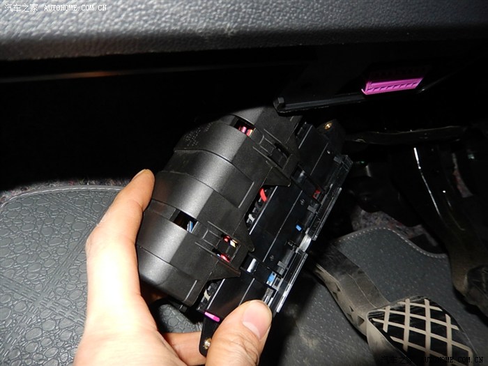

仪表盘下的保险丝盒
确认点烟器保险
松开两颗螺丝即可拆下保险盒

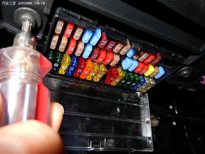

判断保险电流流向
(车用电笔丢了,临时用夏利的破侧边灯充当试电笔,一样好用

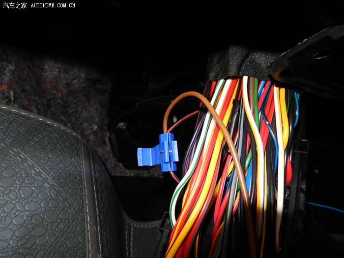

找到点烟器保险电流输出线(黑红)
用免拆接头接线,方便,安全

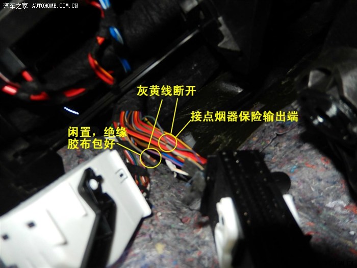

下一步,将这根从点烟器保险过来的棕色线接到与J519连接的灰黄线(T73A/44)即可大功告成

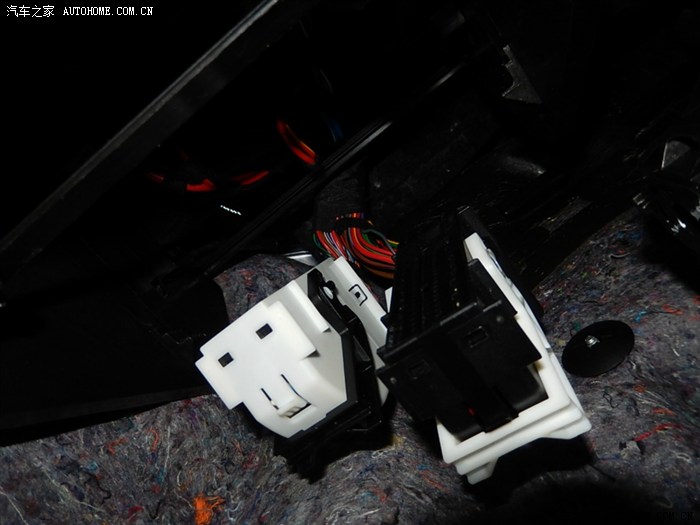

因空间狭小,为便于接线,需先拆车载控制单元,也叫BCM,即J519
按图示拆卸
费了点牛劲,算是把BCM拆下来了

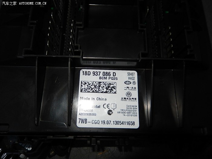

18D 937 086D——新捷达的舒适、豪华款使用
按图示找到那根灰黄线

这里有个小插曲,当我回装BCM后居然发现BCM控制的所有功能全没了!!!
如喇叭不响,中控锁失效,转向灯刹车灯不亮,空调天窗雨刷器不工作等等
当时我头都大了,完了,完了,一切都完了,弄巧成拙,后悔不已呀
别看车都这样了,我居然还开了两天
后经网友提醒,才发现原来是插BCM的黑白两个大插头没有完全插到位!!!
真是虚惊一场
