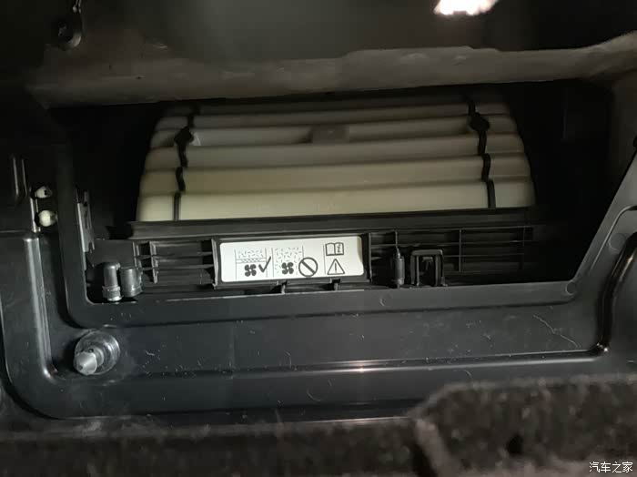

手套箱两边分别有两个卡扣,往车头方向按,手套箱就会打开后部的滤芯盒(此图借网友张程博的分享)

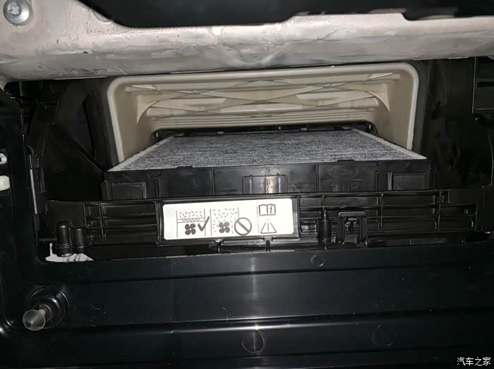

打开的样子,外侧有两个卡扣,往里按,就可以向上提出滤芯盒
取出的原厂滤芯

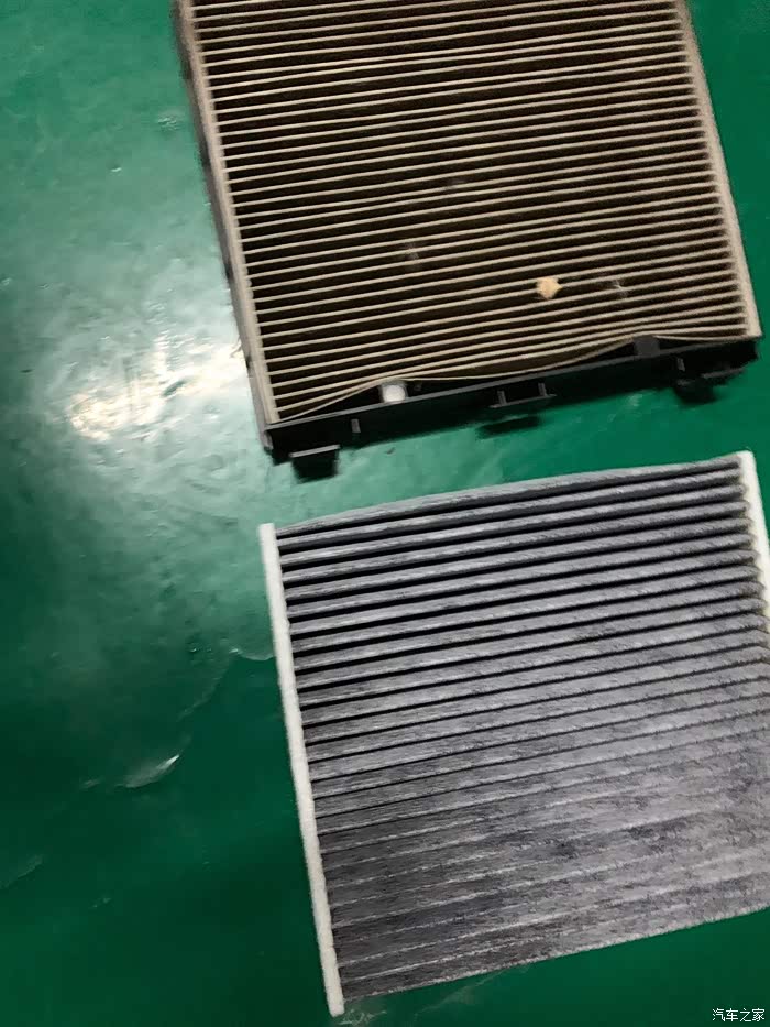

新旧对比
曼牌
