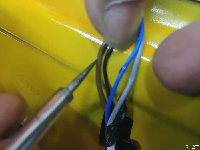

电笔找出开锁线和闭锁线,这是灰色的。扳动锁机,锁门灯亮的即为锁门信号线。
电笔找出开锁线和闭锁线,这是棕色的。扳动锁机,开门灯亮的即为开门信号线。

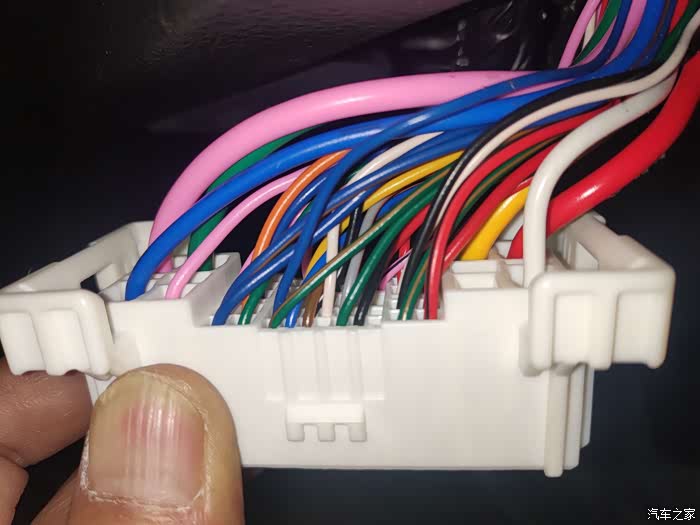

室内保险盒找到这个插头并拆出。
剪掉扎带分离护盖、适度解除胶布。
分离后看到这样,最右边红色的粗线就是12v常电,足以满足升窗器升窗的电流。

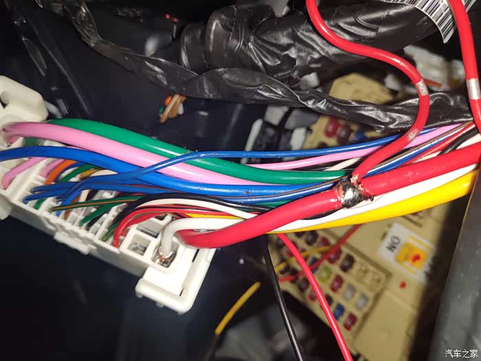

剥开这条电线,将穿好到位的红色线接上,并焊接牢固,最后当然是包扎并将插头还原装回原位。
这里说明一下,由于升窗器带有25A保险丝,所以这里就不再安装或者通过保险丝了。

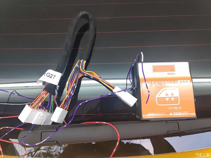

最后升窗器用自带的双面胶固定在门饰板的这个位置,扎带将线束扎牢靠。
插上所有插头测试一次通过,完美完成!
