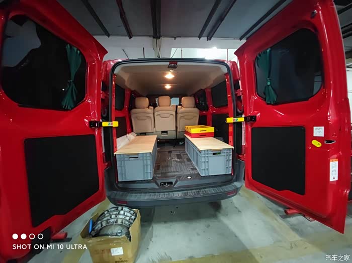

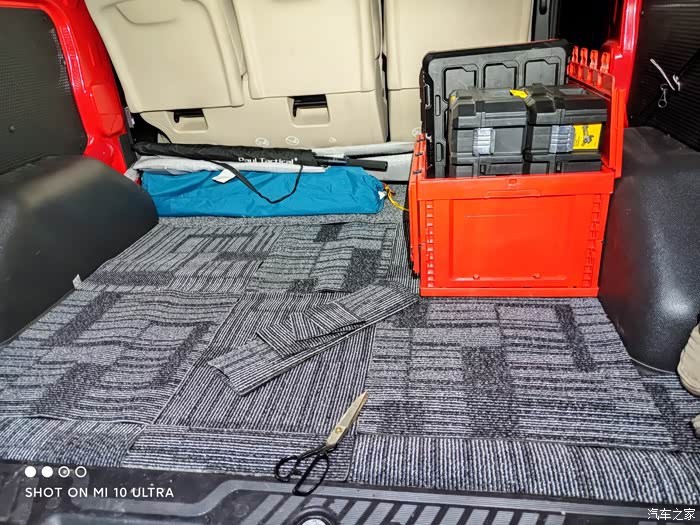

用之前铺剩下的地毯铺车尾厢用了6块50*50的地毯,大概2.30一块

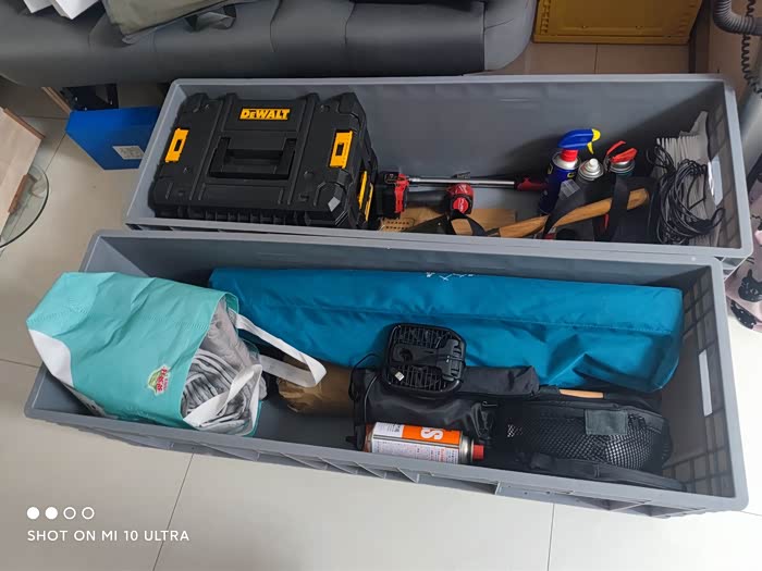

两个40*120*34的eu物流箱大概90块一个
平时一个装出游装备,一个装上班的工具

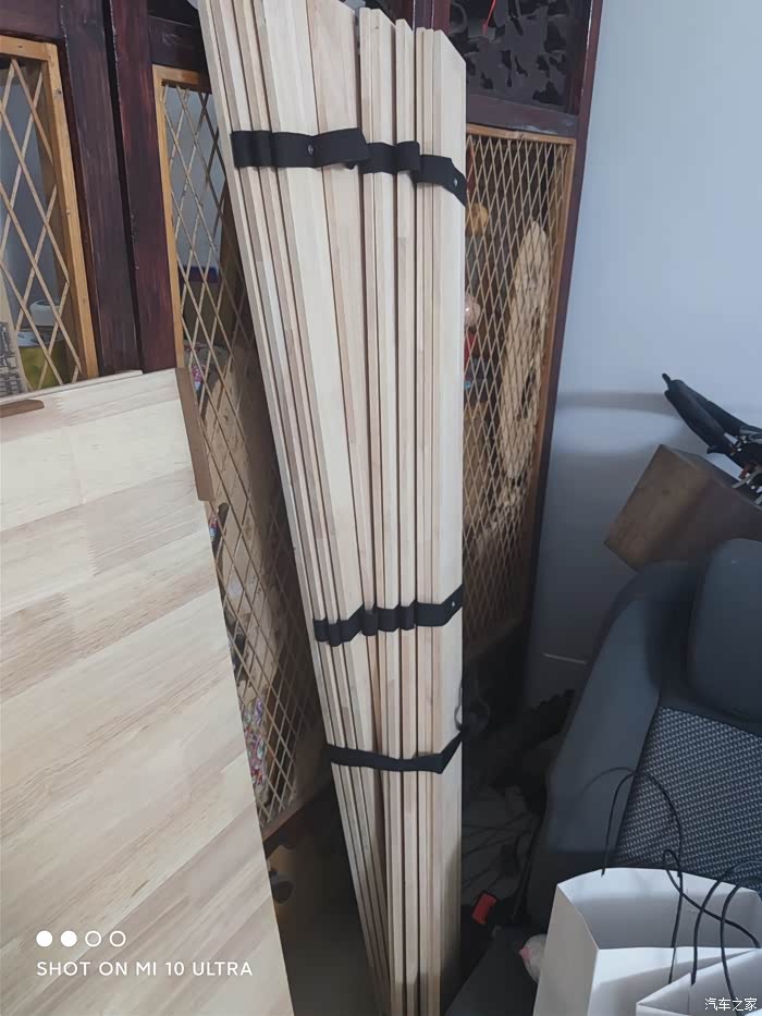

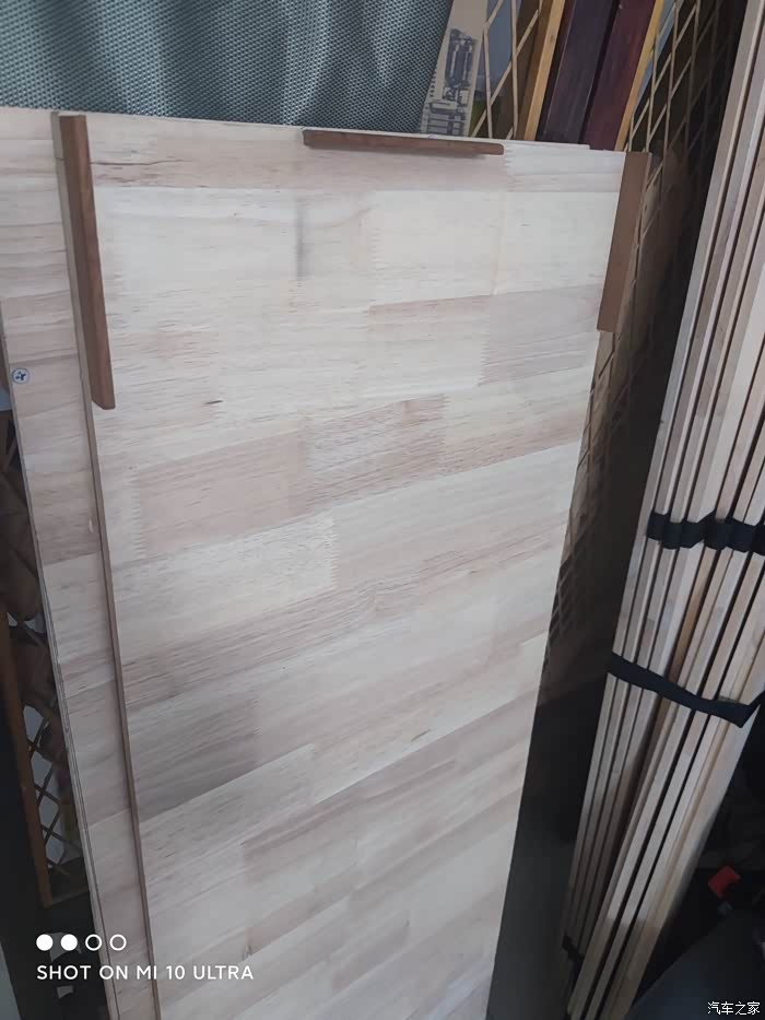

买了一块120*244的橡胶木指接板裁开两块40*120的做物流箱的盖子其余裁成10*164做床板床板用尼龙带连接方便收纳和展开。板子一块150加上裁板的10块钱一共160
问卖板材的老板要来的边角料做成卡扣免得拐弯时板子乱甩

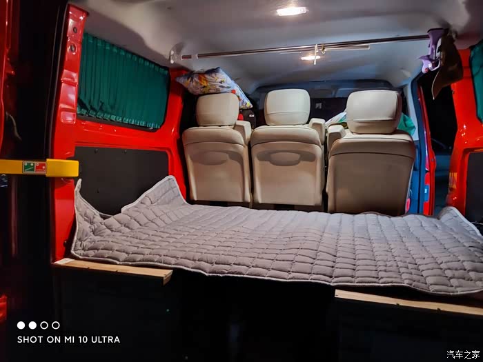

一张120*200的褥子,目前广东还够,用入冬了就不够暖和了,40块钱左右

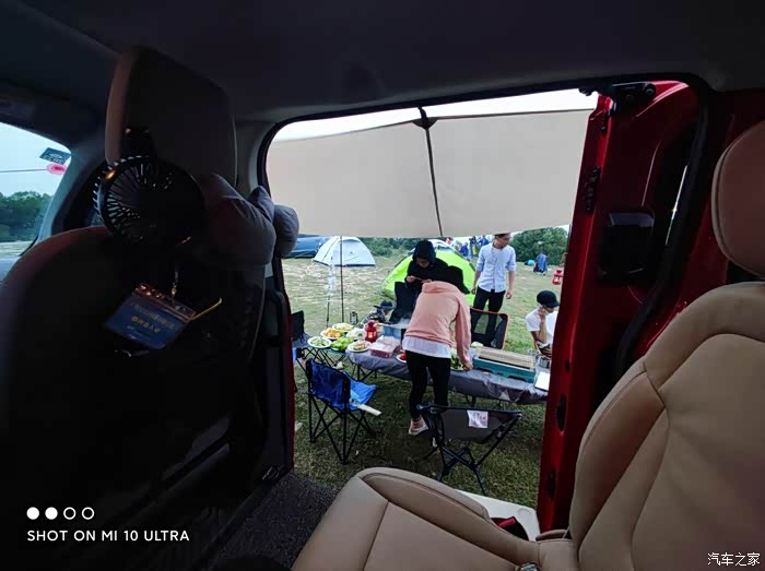

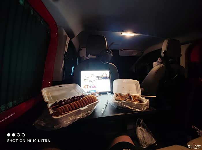

门框处只有一米五左右我又懒得锯床板所以床板没铺满,现在整个床的尺寸大概是110*170,我一个人是够用了,有时候干活晚了累了我是直接在后排座椅应付一宿的。在顶棚上的卡销上绑了根伸缩窗帘杆用来挂灯,风扇
坐在车上边玩手机边等吃

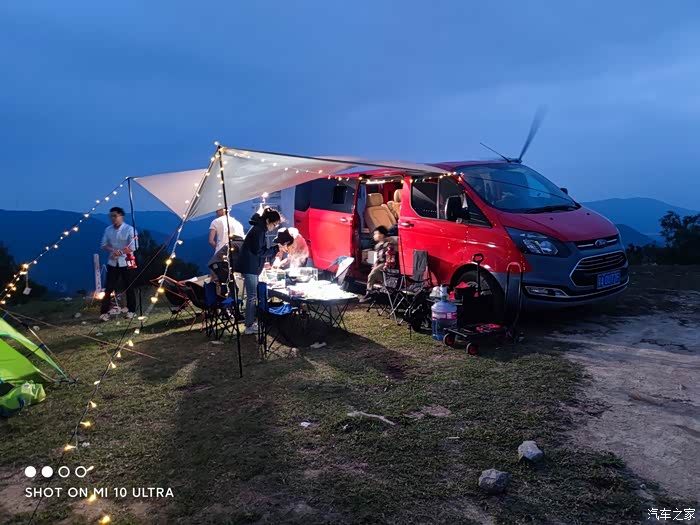

天幕直接把绳子绕过车顶绑在轮毂上
在宜家买了块特价处理的柜门板和伸缩桌腿做的简易桌子成本80左右
晚上又冷有大风,辛亏睡车上

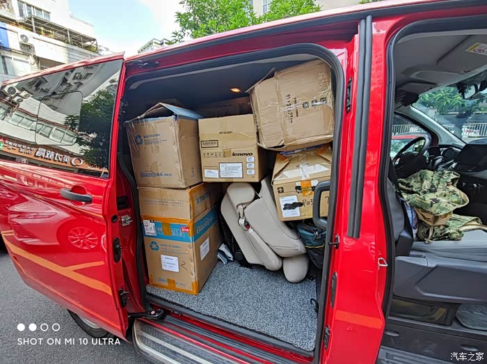

还是挺能装的
今天去送货暂时把两个箱子和床板先搬回家,十几个单位一个季度的耗材还没装满,但是我这简直是羊入虎口啊
这个方案的好处就是拆卸简单,需要运货时两个箱子用手推车推回家就好了,甚至可以用合页固定盖板再装一把锁头直接放车库就行了,同时又留有过道可以应急从尾门上下车,平时放在车上用东西收纳起来很方便,盖上盖板就是两张座椅配合我在迪卡侬卖的蛋卷桌,停好车后两个箱子加床板挤一挤可以坐下五个成年人一起吃火锅。缺点就是每次睡觉时都要铺床,箱子又为了方便搬动没有固定死遇到颠簸路面会移动,盖板也会产生异响
