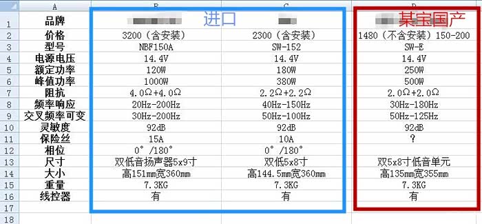

某宝上备胎炮选择很多,进口的品牌四五千,国产的一千多,该如何选择,我有点烦难了。同事说音响这玩意儿是玄学,每个人的感受都不一样,我很赞同。为此我还专门跑了一趟汽配城,去看看市场里都有什么型号的,发现市场里进口的价格比某宝上的要优惠,有三千多和两千多的,最终我选了三种做对比,为此还做了一个对比的表格。

左边两个是实体店的进口备胎炮报价,均比某宝便宜了五六百的样子,右边是我在某宝选择的这款
经过表格对比,我发现其实国产的这个各种参数并不是很差,而且由于车的价格在这里放着,我也没准备花很多钱去加装一个音响(其实是穷)。
因此我看销量以及用户评价进行综合考虑后,选择了这个国产的品牌,感觉现在国产品牌其实表现也不会差太多。

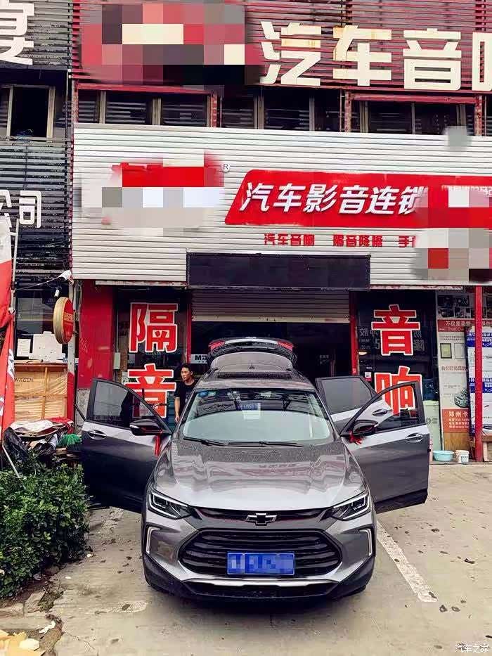

周四拍下,周六一早就到了,下午拿到手就去店家帮我联系的本地安装店去安装。

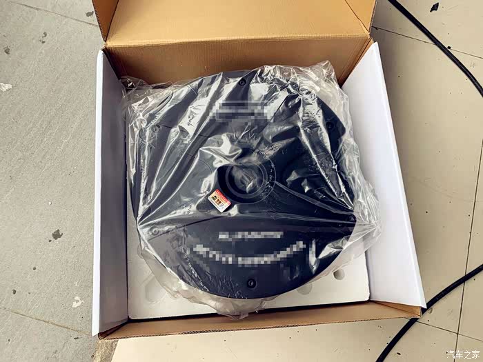

大大的一个箱子

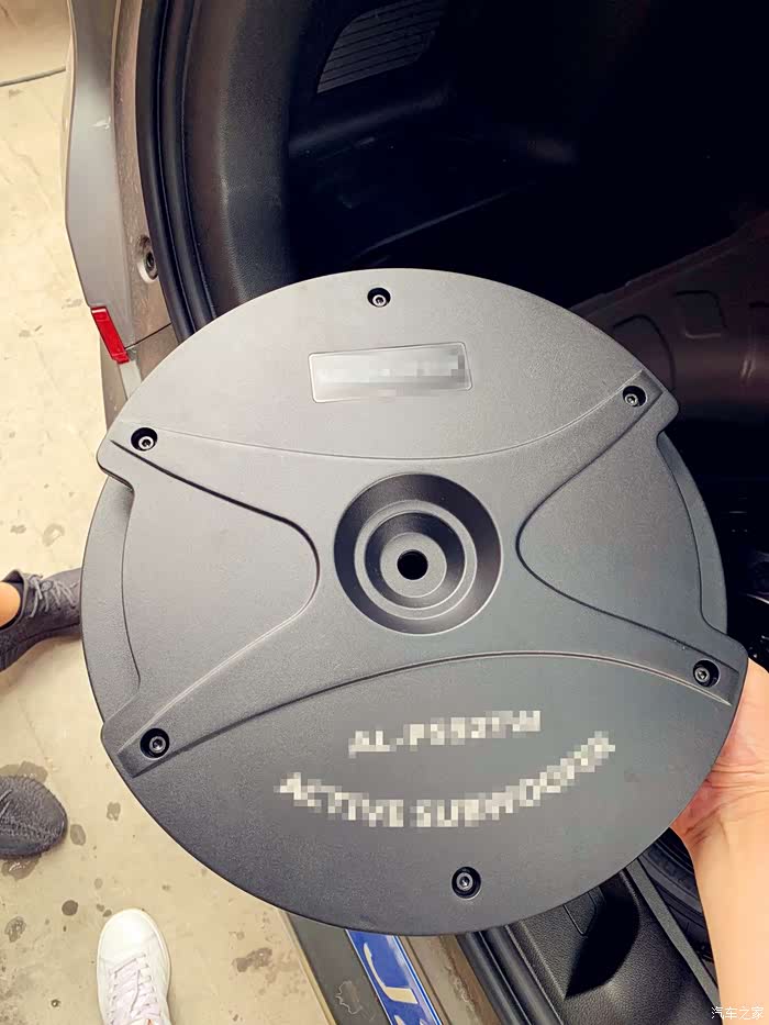

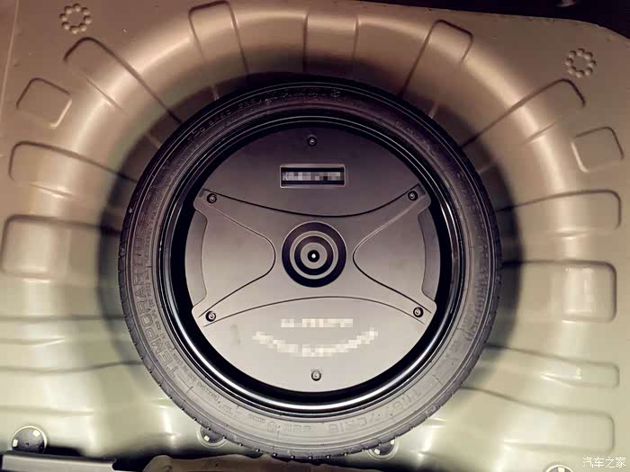

备胎炮主体就是这样的了。
做工还是很扎实的。

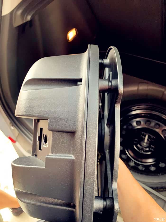

侧面的样子,左侧控是接入电源及音源的位置。

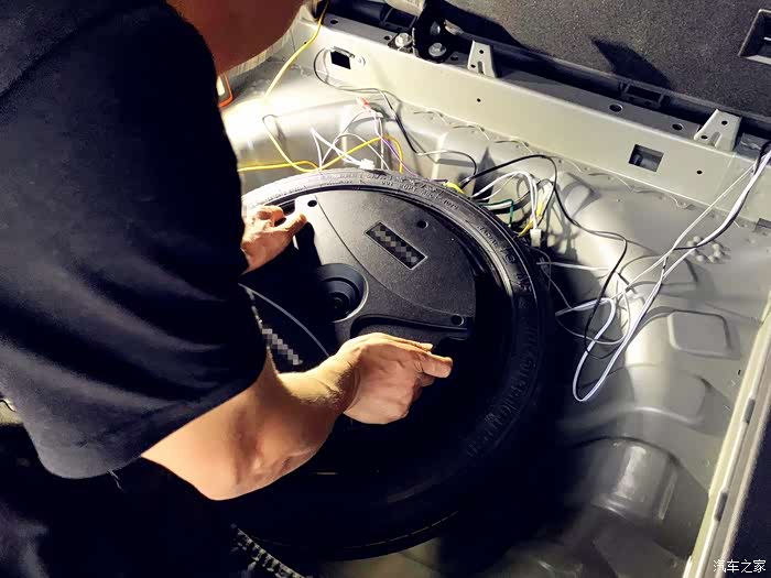

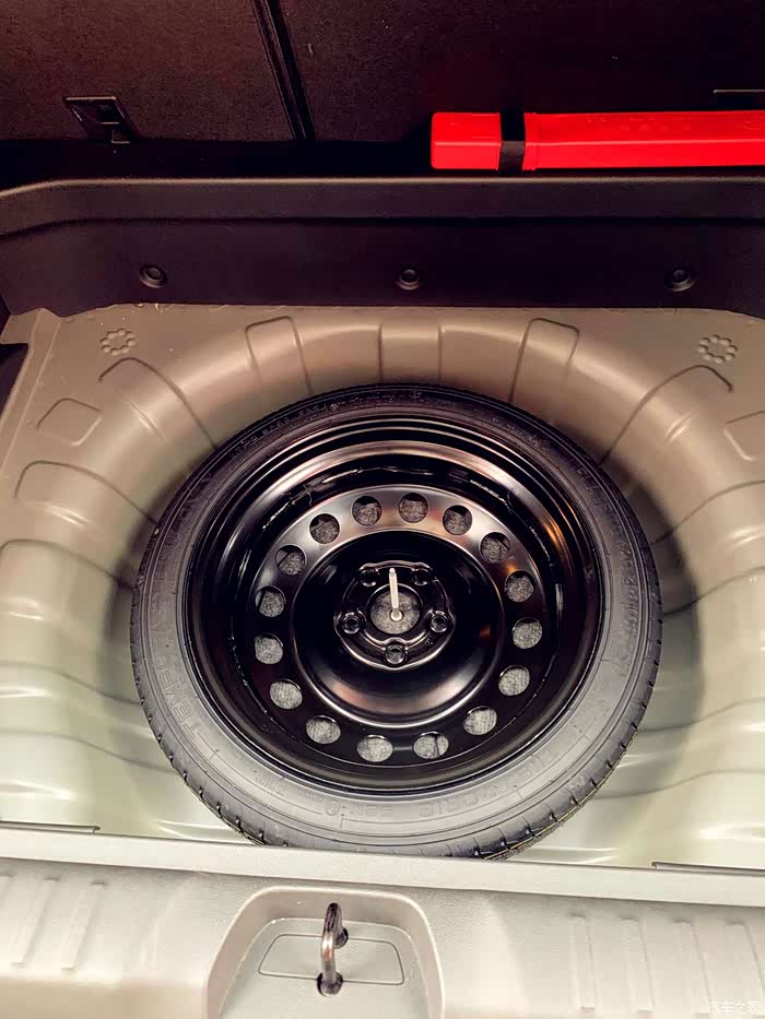

把千斤顶拿了出来,把备胎反过来准备放进去试一试。

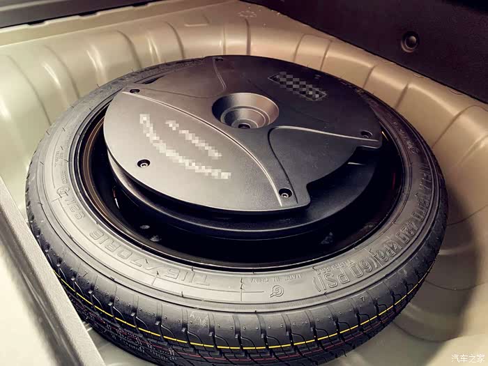

大小合适,备胎炮与备胎转圈无接触
从侧面看,比备胎高出来一些,也比原来卡紧备胎的螺丝高。备胎炮里有对接的螺丝可以拧紧。

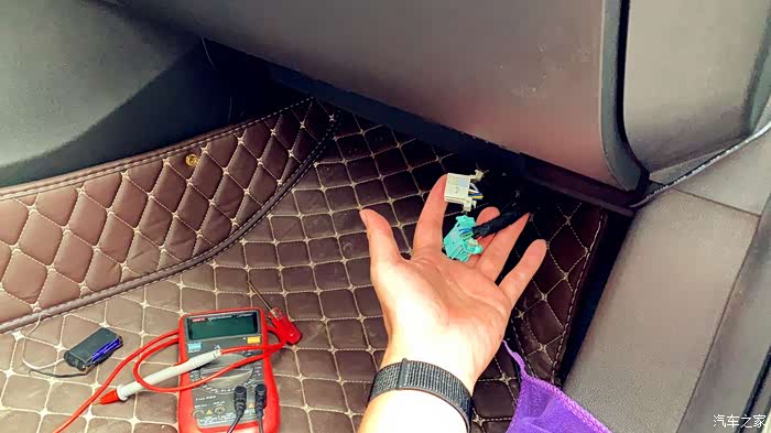

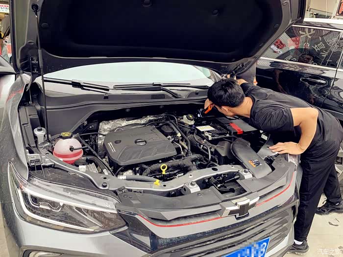

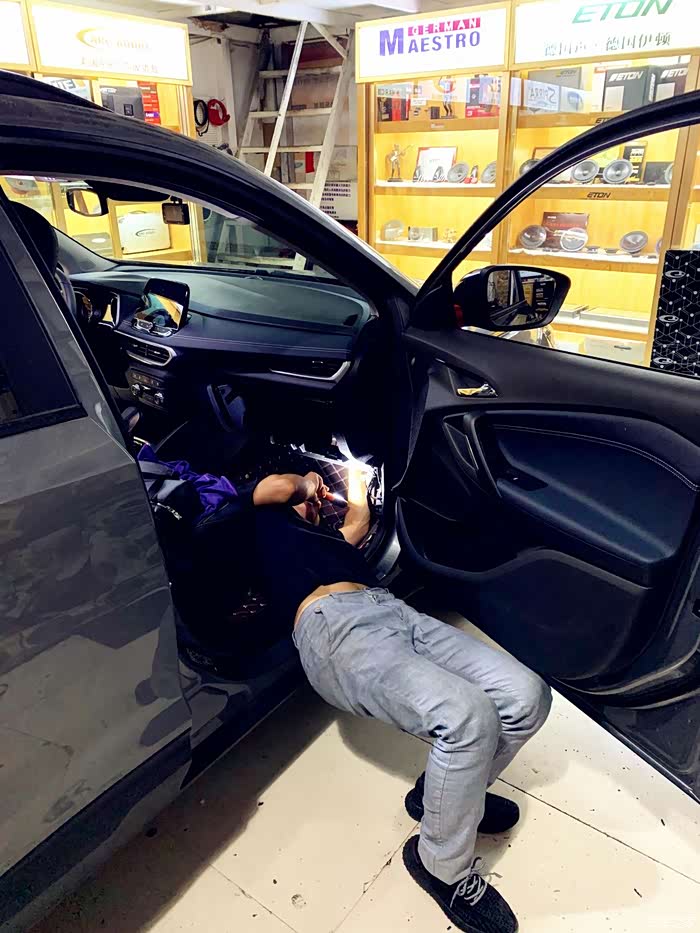

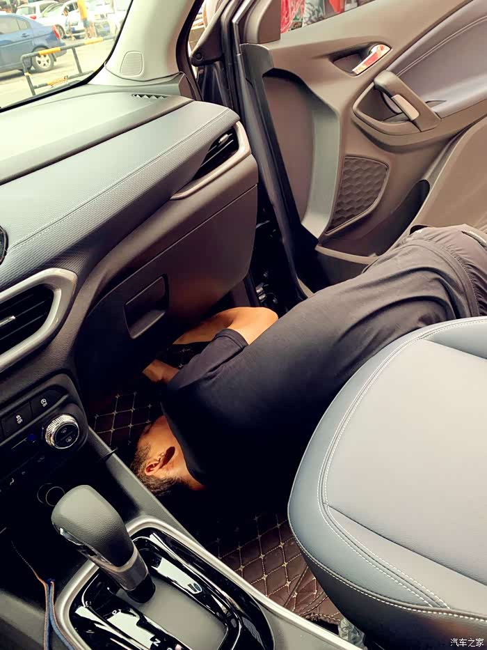

把车门都打开,准备研究新创酷车机位置及音频线位置。如果是熟悉的车型,安装过程大概1.5小时就够了,因为新创酷刚出,老板没有接触过,所以需要慢慢研究,耗时比较长,花了将近5个小时才安装好。
其实一开始老板就很有经验的找到了车机,但是因为新创酷的接口比较新,迷惑住了老板,又去别的地方找,耽误了一小时。
一开始就找对了车机的对接口

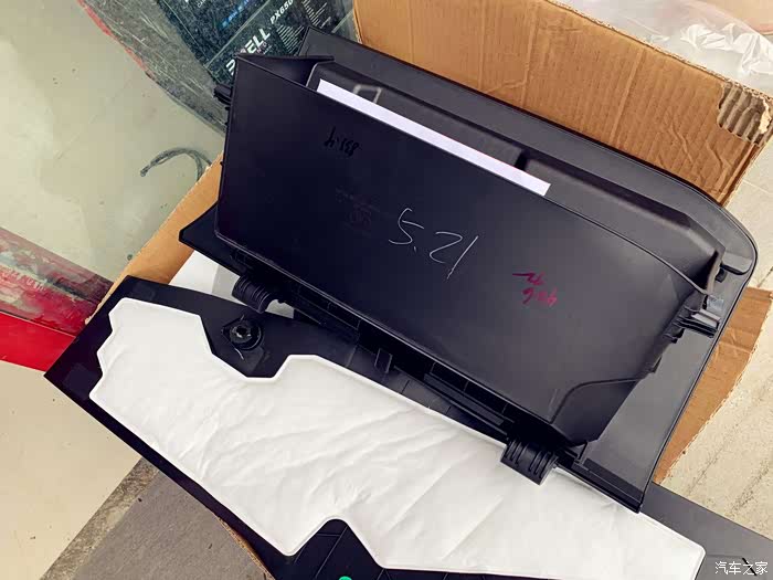

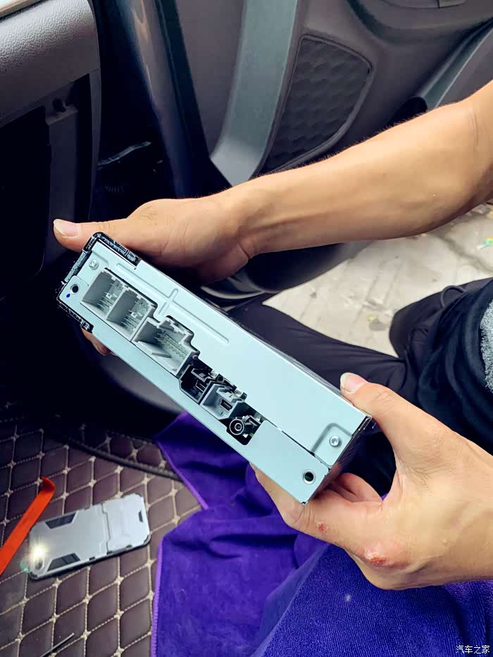

后来为了找线,把手套箱拆下来了,手套箱背面写了5.21,应该就是手套箱的生产日期了,也再次证实了我这个车是5月底生产的,
把手套箱拆掉后,成功拆出了主机,这就是整个汽车智能系统的中枢了

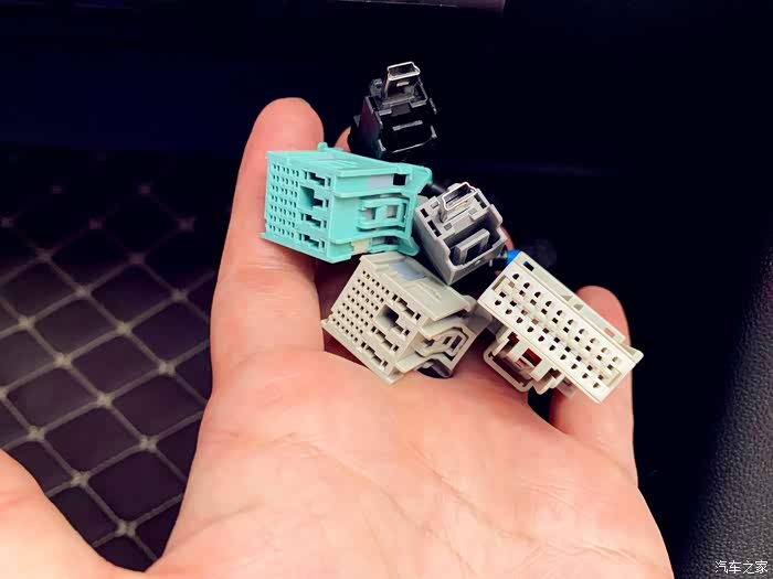

车机的接口
车机上的各种接头

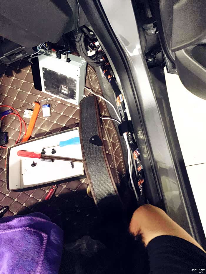

线都走在车门下发的饰板内,外面看不到。
顺着饰板走过来

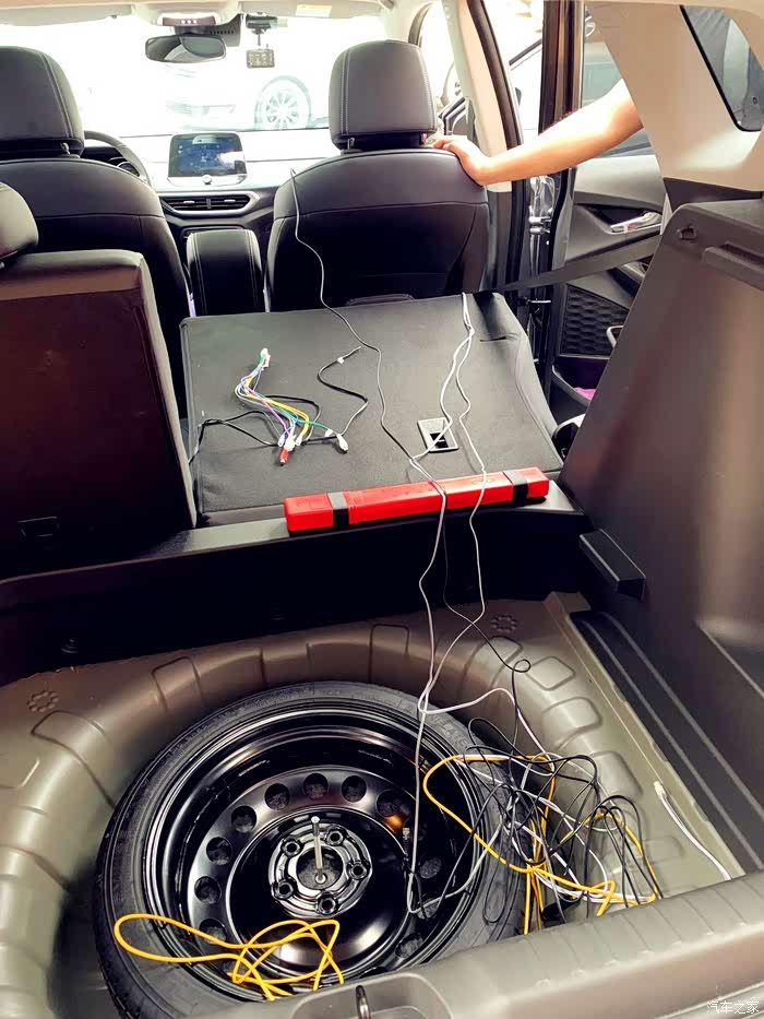

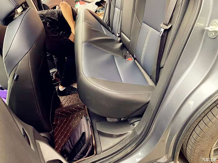

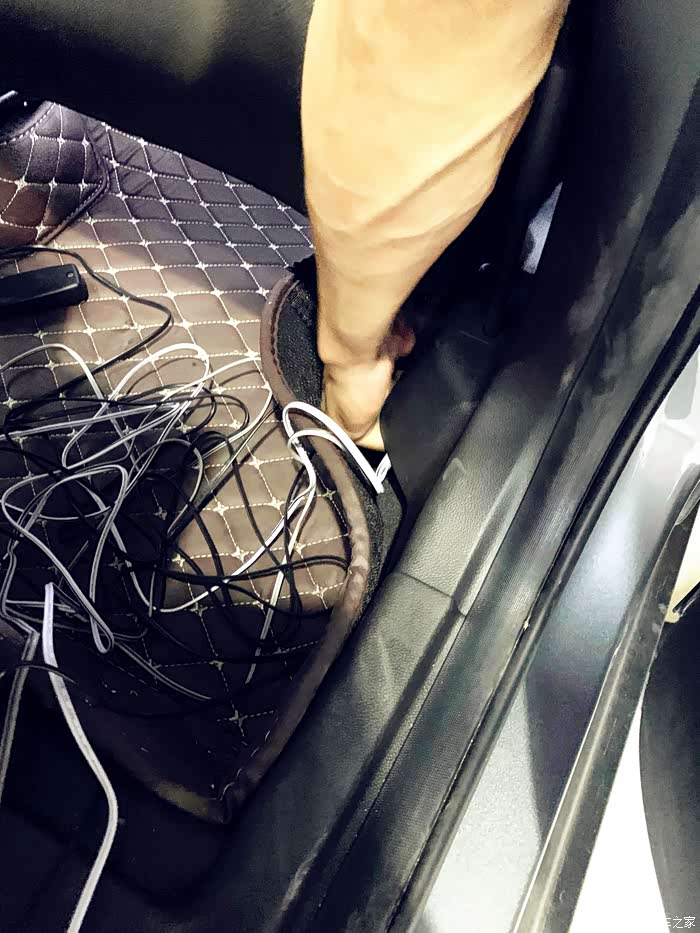

后排座椅可以掀起来,所有线从座椅下面的饰板内走

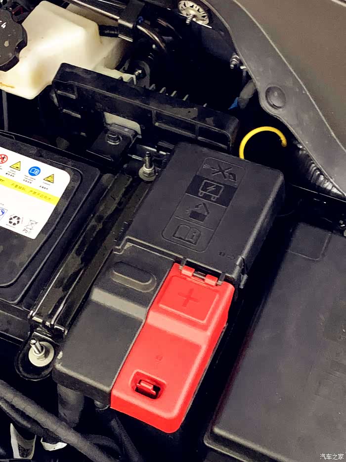

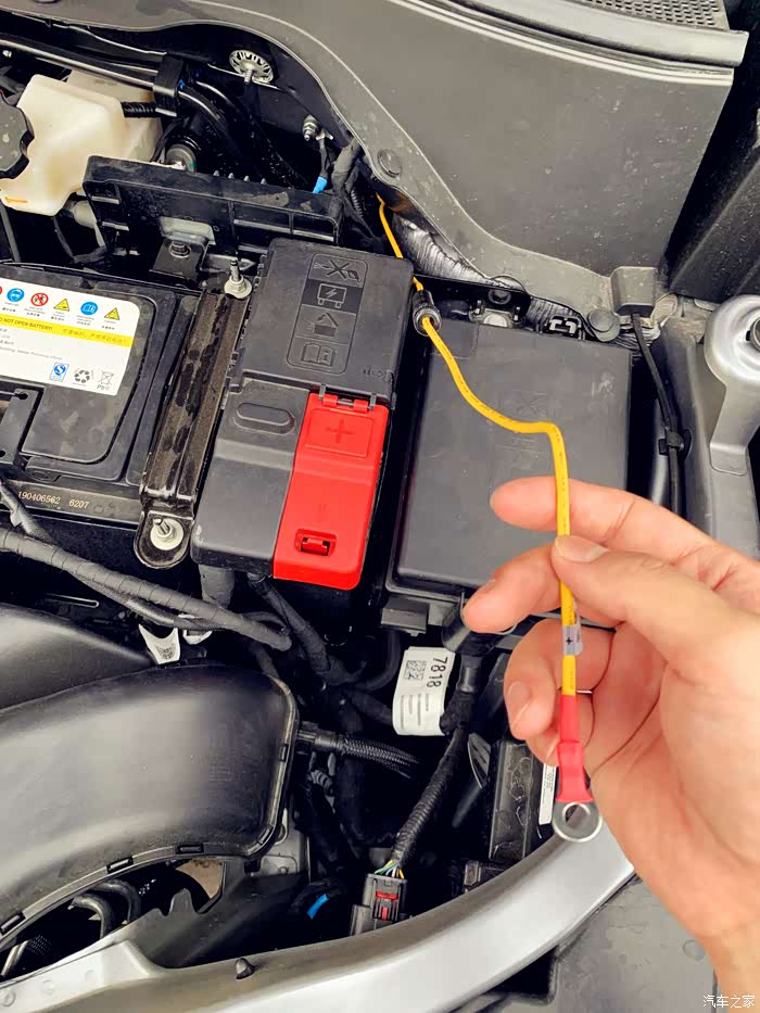

接下来走电源线,要走到车载电瓶里

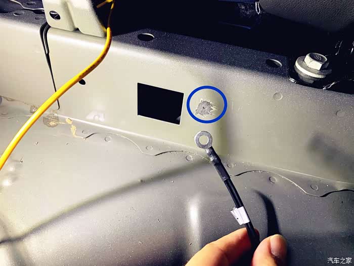

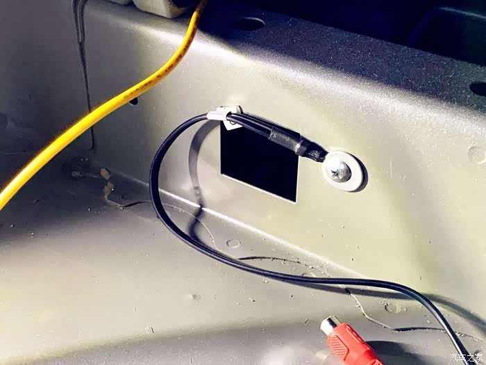

把后备箱车门位置的饰板也拆掉了,找一个适合拧电源接地线的位置,发现没有合适的位置,选择打个孔安装。
后排座椅底下横梁的位置钻了个小孔
把电源接地线拧了上去。师傅说必须接地保证安全。

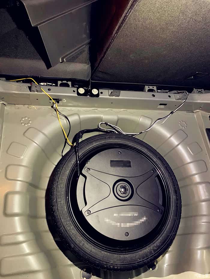

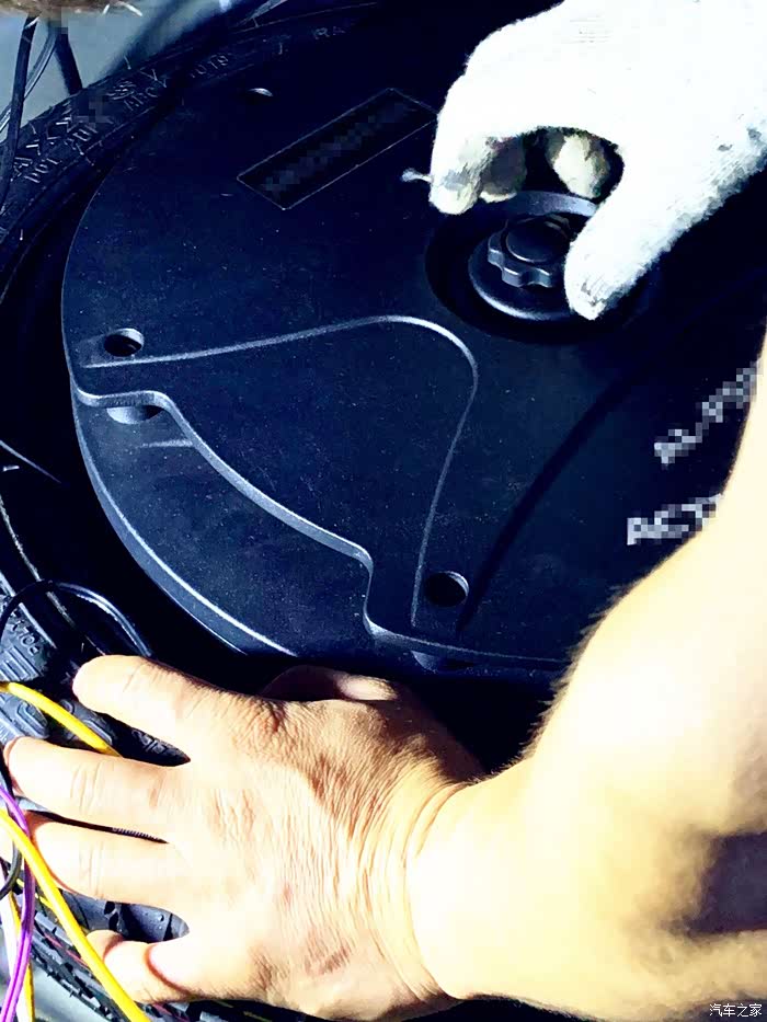

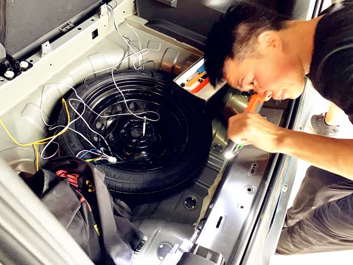

电源和音频线都走好以后,开始往备胎炮上接线。

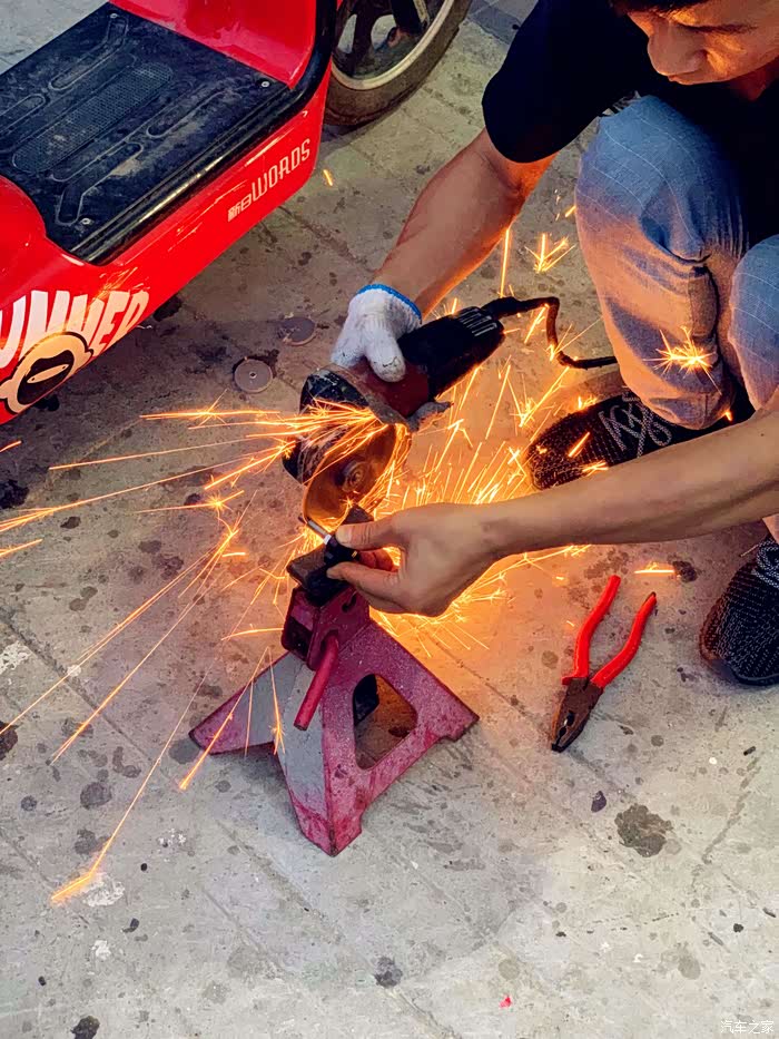

因为送的对接螺丝比较长,创酷本身的固定螺丝不能拆卸,因此需要把对接螺丝锯短,这是个精细活,不能太长也不能太短了
搞定,拧紧一下
把拆掉的东西都一一安装恢复,车机安装回去。

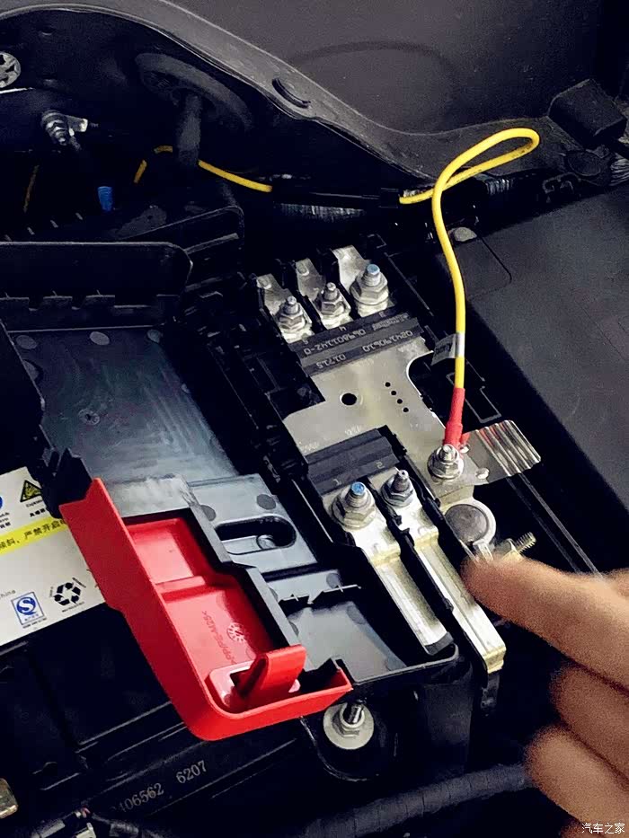

全部就绪,开始接电。这个图黄线中间那块黑黑的,是保险。
接好以后把电瓶盖子盖上,后面师傅还很认真的用扎带把电线给固定好,基本看不到这根线
后面备胎炮的线也归置好了,该合并的地方给合并起来,该缠的地方给缠好

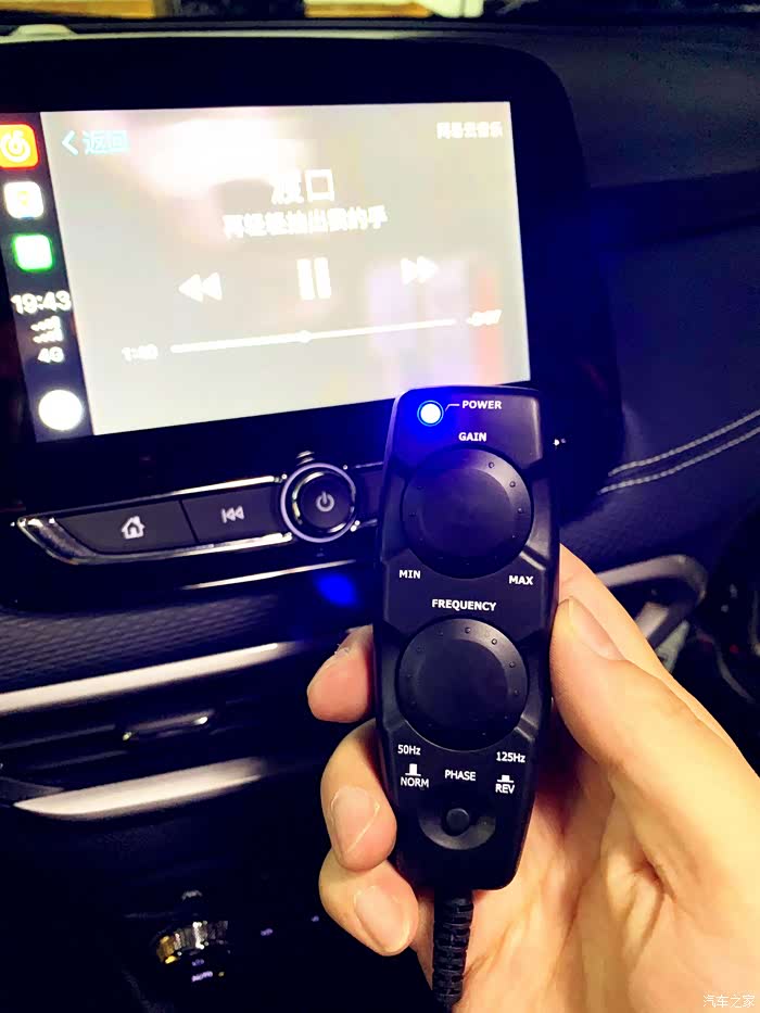

师傅调试一下音频
这个是线控,放在扶手箱里了,调好平时不用动。
最终调试好的效果我个人是很满意的,低音完全补足后,整个声场完整了,至少听歌的时候,感觉高音人声出来了,低音鼓点也表现的很到位,师傅说这个低音炮效果还是可以的,比得上他们店里3000元的效果。
