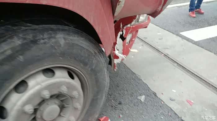

这是碰撞后正面方向的事故现场照片,集卡的右侧车门也受损比较严重。

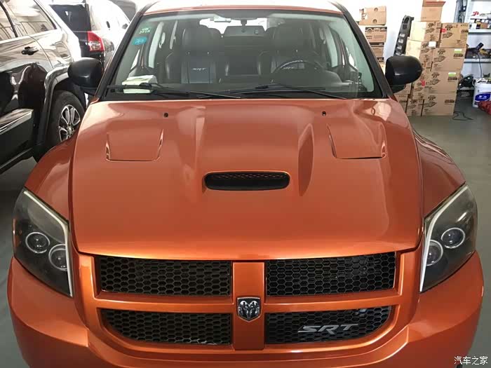

趁着没有启动小酷之前再来一张车头雪机(积雪的机盖),哈哈!

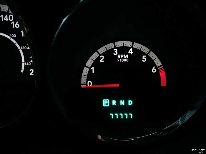

正巧77777公里
留念一下。
留念一下。

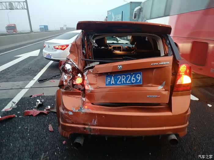

时间拨回到2018年1月8日早上7点左右,当天我6点30分出发是,天色还较暗,路上行车大多开着近光,我也是一样驾驶着小酷开着近光灯,一路行驶到S6沪翔高速上海往南通方向的中间车道上(同方向共三车道),距离下一个虹桥枢纽出口2公里处(前方右侧是一个上闸道口),在观察到前方紫色丰田轿车不知何故的点刹后,我放慢了车速(脚是带在了刹车上,处于捂刹车的状态),突然前方这台紫色丰田轿车急刹车,我被迫选择急刹车应对,并且成功制动未与前车发生碰撞,此时一道灯光从室内后视镜划过,伴随着有些尖利、急促的制动声,先是感觉整个人被吸在了座椅上,然后车像是被什么东西顶了出去似得,是在我踩住刹车的同时,车不受控制的往前运动着,然后停了下来。根本来不及想这是遭遇了什么,眼前挡风玻璃外的画面只见到一台白色的别克轿车从我车辆的左前方横向缓缓地挪动到了我的车前面,直接是横在了我的车前,车辆的右后门有严重的碰撞痕迹和大面积的红色擦痕绵延到后叶子板,不过根据我车头的近光大灯光线距离判断,并没有与我的小酷发生碰擦。回过神来的我,第一时间看了一眼室内后视镜,发现原本带有横条加热丝的后档玻璃位置,突然变得通透了!我下意识的就感叹了一声:唉呀!一下子意识到后挡风玻璃可能碎了!向右回头费劲的扭动脖子,视线望向后档玻璃,已经完全消失了,而且后尾门这一圈也是破损不堪,左边的C柱位置明显向车厢里塌陷了。那时候第一个念头就是糟了!这回小酷伤的严重了,那一刹那只感觉是个大车追了小酷尾,还在犯嘀咕是什么车这么猛!视线所及的后窗远处有一个安放在车上向左侧延伸的集装箱,随着这个集装箱勉强拽着脖子到达极限看到了位于车左后门车窗这里的第二个集装箱,赶紧转过头回到左侧,何氏开门的时候,发现在左侧赫然停着一辆右侧受损的集装箱卡车,当时在驾驶室里坐着看到集卡的我,可能因为视角的关系,感觉那家伙格外巨大!下车以后自己被这个现场震惊了!居然都惊讶到了忘记了第一时间拍照,初步看来是集卡追了我的小酷车尾,在撞击的同时,集卡向左打方向才造成了小酷尾部左侧C柱严重到近乎瓦解的重创!然而也是这个集卡向左的变道,碰撞了正常行驶在快车道的白色的别克轿车右后方,导致了这台车最终横向停在了我的小酷车前方。
后窗玻璃在集卡的轮子位置,即便受到撞击推了出去,小酷停下的位置仍然维持在车道里。
小酷左后吃相很惨,尾灯和其他部件碎片散落,原来改的尾灯来自凯美瑞的尾灯,小糸圆形LED光源也掉落出来了。
从正面看,集卡的前保险杠掉落,右前下角虽然也有变形,但均未伤及核心部位。顶多是大灯都没有了。

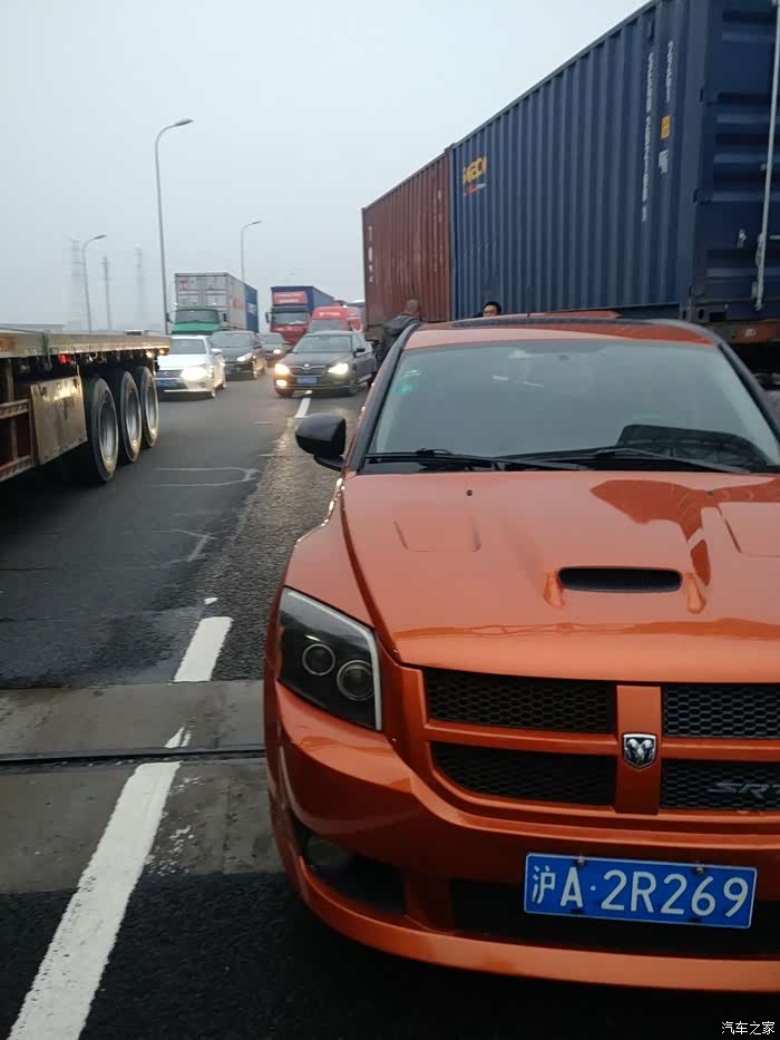

这个角度更明显的看出,小酷遭受撞击后仍然停在了车道内,看到后方两个标准的集装箱了吗?幸好并没有发生更加严重的集装箱翻覆,否则后果不堪设想!

几方人员在确认,并开始拨打电话联系警方,也在事故现场拍照和录视频保留材料。
集卡司机在确定没有人员受伤甚至有生命危险后,开始拨打110。我和白车驾驶员对事故现场拍照,这才发现小酷破碎的后挡玻璃距离小酷停下来的地方差距了近5米,天呐!集卡撞击的时候该有多大的冲击力啊!!仔细查看了集卡的车损,后勃颈发凉啊!不经倒吸了一口冷气。集卡的前保险杠整个掉了反过来扣在地上,以至于要看车牌号码只能到车尾才能看到,仔细看发现集卡的前保险杠、前脸甚至前叶子板居然都是玻璃钢的!也就是碰撞中因为它们的瓦解反而起到了缓冲作用。我的天呐!!这要不是玻璃钢的,是钢铁质地的,我就要举白旗领盒饭嗝屁交代了!细思极恐啊!!!有那么一阵儿人都感觉有些恍惚,甚至我自己都怀疑我是真的还活着吗?(那种感觉就像是第三视角审视这个现场)稍稍缓过来的我,对于小酷车头前保险杠左侧的一道深深地擦痕百思不得其解,这应该也不会是和白车碰擦的呀?哪儿来的擦痕呢?当时由于集卡司机表示所有车损他都承担,另一方面考虑到快速处置避免后方拥堵,另外交警在询问三台车均可正常行驶后(主要是看到虽然左后尾门和C柱近乎瓦解,但由于集卡车身高,并未撞击到后保险杠,所以小酷底盘和后轮悬挂连杆等幸存下来,左后三角窗完好,油箱位置完整也并未渗漏,所以判断可以慢慢的正常开),要求都开到2公里以外的S6往南通、宁波方向收费站停靠,等待进一步处理并开据事故责任认定处理单。
仔细看才发觉,集卡的前保险杠和前脸都是玻璃钢材质的,庆幸啊!要是铁疙瘩,后排可能都保不住了,估计是凶多吉少啊!

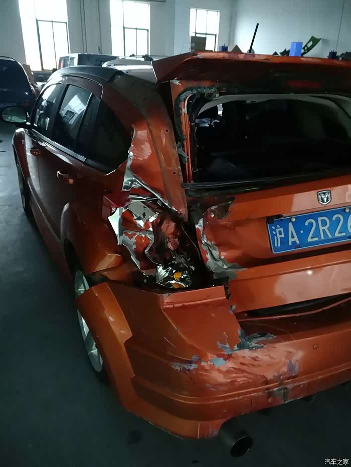

来到我朋友的修理厂,总算暖和多了,至少不会有寒风凛冽了!可以稳定的拍照了。仔细看,感觉比之前看的变形更严重!

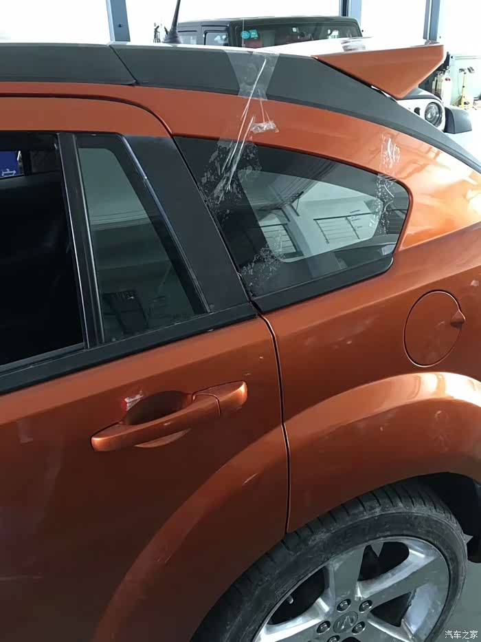

D柱基本瓦解了,可是三角窗玻璃居然没有碎,可以说是玻璃中的战斗机!无敌坚强啊!!
小酷左后遭到的冲击巨大,就连这一侧的排气管也变形荡着了。

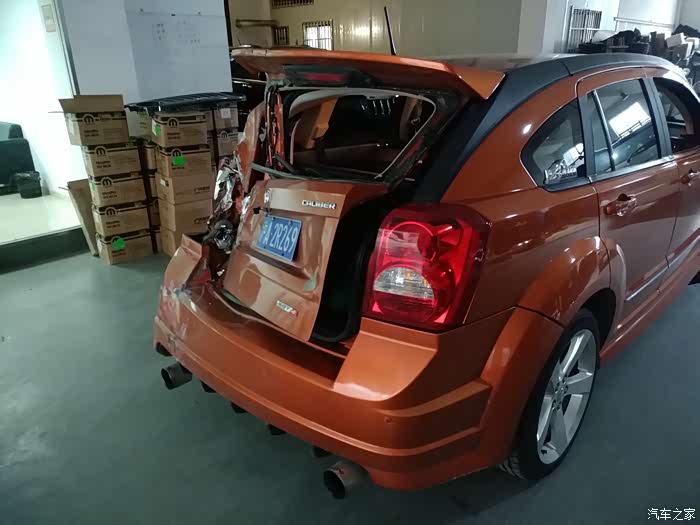

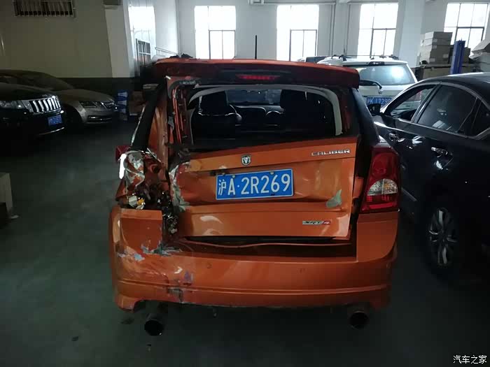

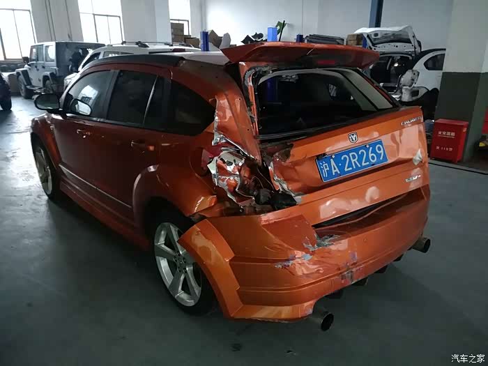

那么首先赶紧查看一下伤情,做到心中有底。由于保险公司定损人员未到场,所以不能擅自拆解,从表象上先大概看一下,小酷遭受装机的位置在左后部,扩大查看范围到左后门以及右后位置以及车顶和底盘。再看了一圈儿车体以后,又把车上架子升起来,看底盘和车辆后部情况。
不,不要死,你要好好活着!(又是一部电影的台词,谁能说的上来?)我一定要修好他!!要知道前后差不多一年的时间,小酷两次高速遭遇前车无故急刹车,两次均及时制动成功未追尾前车,也两次遭遇后车追尾,前一次算上小酷是8车连撞,这一次小酷遭到集卡重创!小酷用他钢铁意志和坚强的车身,抵御住了致命冲击,保护住了我的性命,称得上是过命之交!这种微妙的感受很难形容!我只知道他拯救了我,而且不止一次,这次我仍然不放弃,一样要拯救他!
1、 左后的三角窗虽然没有破碎,但是后门门框架有变形,关合左后车门会有些碰车门饰板;

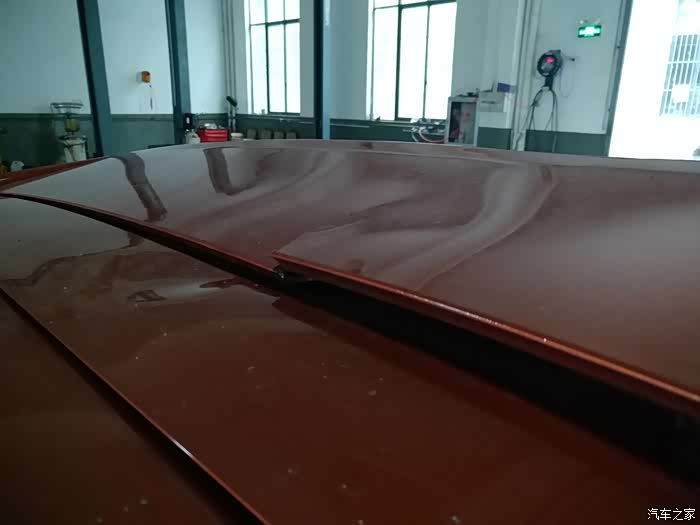

2、 车顶位于左后D柱和尾门边框的夹角撕裂,车顶在这个夹角位置有凹凸形变;

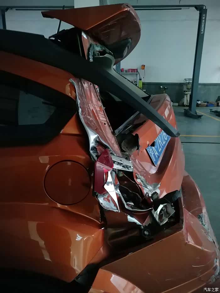

3、左后D柱基本瓦解,D柱内钢结构骨架部分皱褶和撕裂,D柱塑料覆盖缺失,油箱部分完好,位置有偏移;

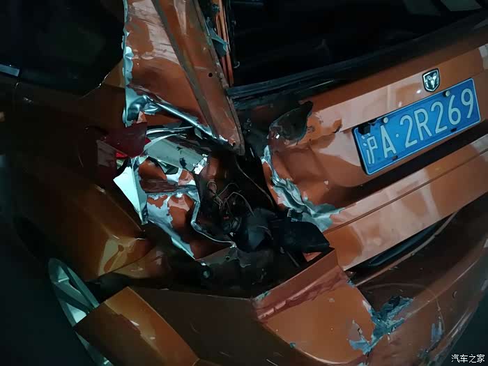

4、左后尾灯碎裂部分零件缺失;

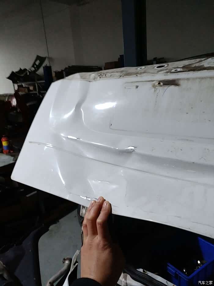

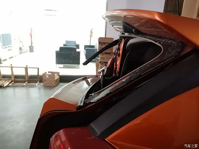

5、尾门严重变形,金属部分撕裂,尾门玻璃破碎,尾门内饰板全部损坏,尾门密封条、气撑杆损坏;
6、尾翼断裂,整合高位刹车灯损坏;
6、尾翼断裂,整合高位刹车灯损坏;
6、尾翼断裂,整合高位刹车灯损坏;
7、后保险杠多处固定点开裂,后保险杠左后方靠上部分损坏严重(碳纤维后唇些许开裂,可以正常使用);
8、左后排气管失位形变;
9、初步判断后备箱左后位置多块内饰板损坏严重;
10、初步估计缓冲块有损坏,防撞钢梁完好(由于集卡离地间距高,比酷博后防撞钢梁离地高度还要高,只是接触到后保险杠一点点,并未接触到防撞钢梁)
8、左后排气管失位形变;

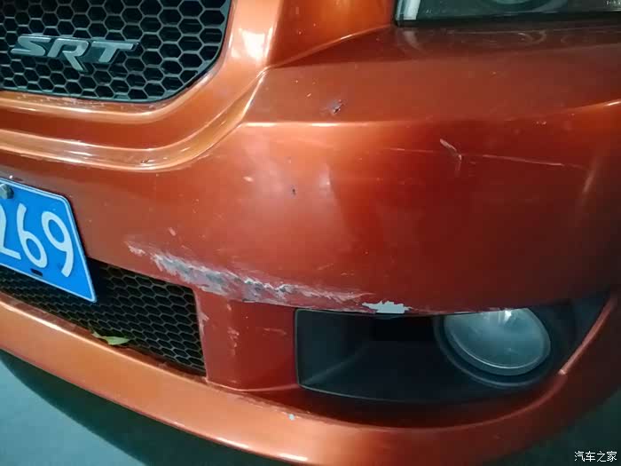

11、车头左侧有明显碰撞擦痕,对应的前缓冲块和防撞钢梁情况拆解以后才清楚。

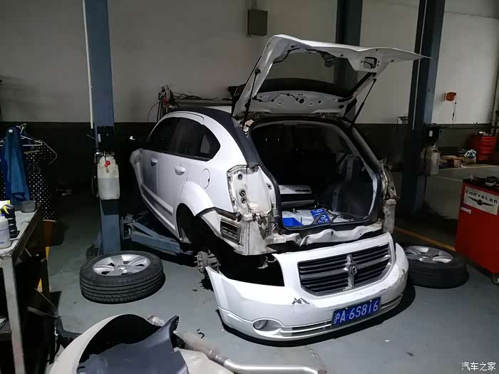

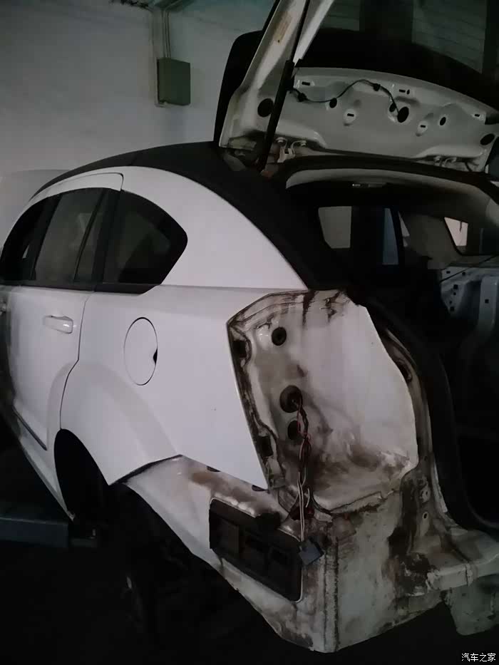

一旁拆解后无奈的小白酷
撞击损伤特写
后尾门左侧撞击损伤
后尾门右侧撞击损伤

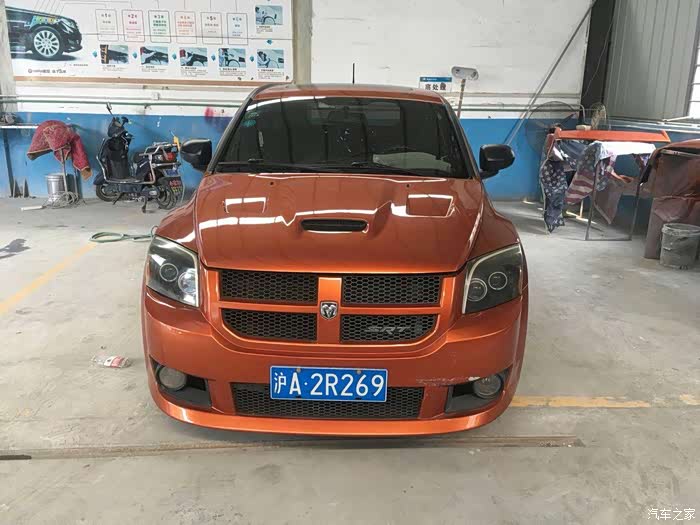

按照约定的时间,我开着小酷来到了4S店,还是xx保险公司的那位大事故定损员,在我要求先不进行拆解,初步报价让保险公司给出明确的回复,能不能接受在4S店维修以后,再进行拆解,进一步定损。三方协商认为可行。还是之前罗列的哪些项目,4S店给出的价格,保险公司听傻了!包括SRT4后包围和尾翼购置价格在内,4S店给出了不低于5万的维修报价,其它部分状态确认,需要拆解以后评估。第二天xx保险公司给出回复,让我参考4S店的报价,找修理厂进行维修,全部定损价格不超过3.5万元,我去!!坑爹啊!!!相当于xx保险公司没能和4S店谈拢,xx保险公司又变卦了!这一来一去一周就这么过去了,眼看春节临近,师傅们也都陆续回去过年了,就算是要修,年前也拿不到了。更何况配件还没有落实。看来小酷2018注定要在修理厂过春节了!最后还是回到了我朋友维修厂,再次由xx保险公司的大事故定损员定损,所不同的是这次是边拆解边定损,由于上次4S点定损并未设计内饰板等,这些七七八八的一加,最后竟然超过了4.5万元,xx保险公司坚决不认可!事情至此算是彻底僵住了!

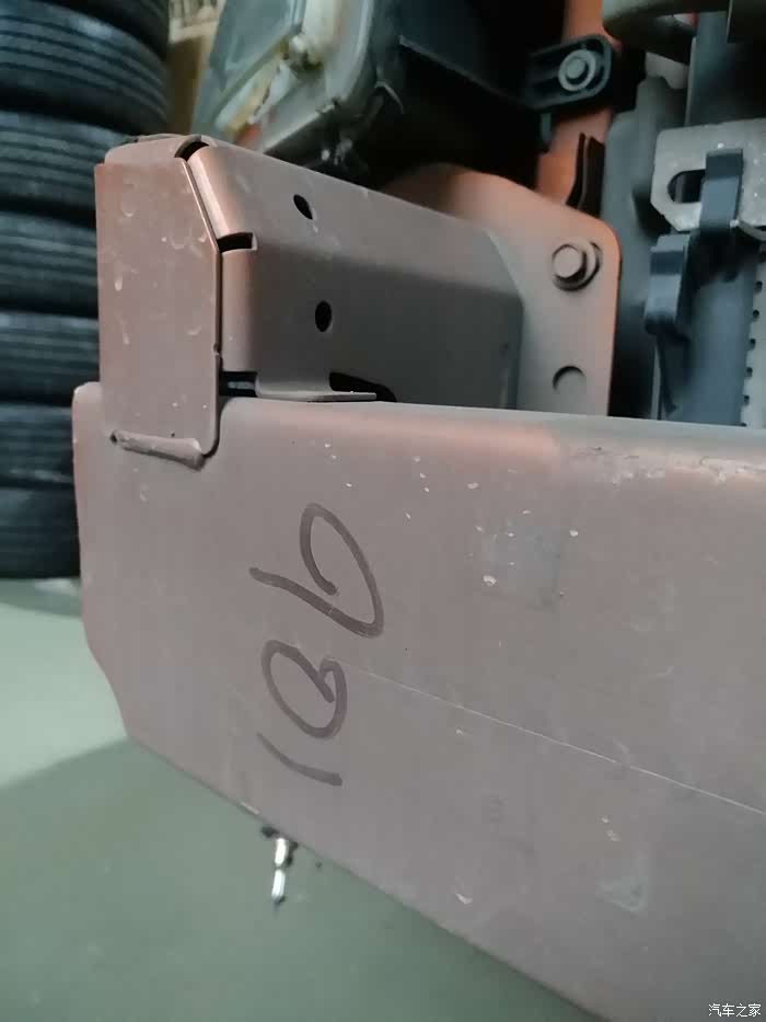

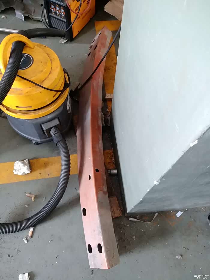

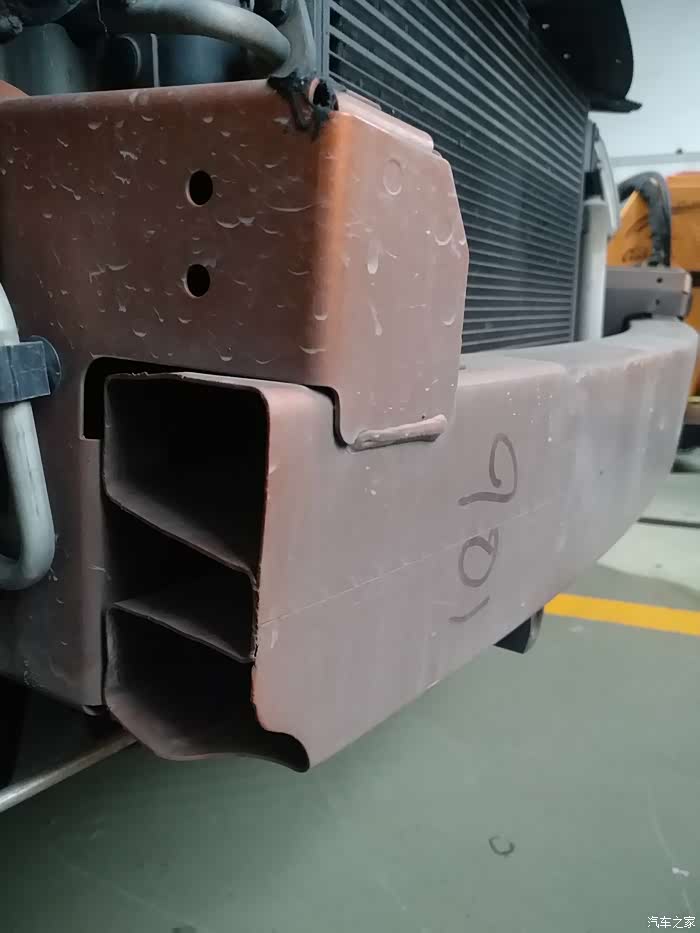

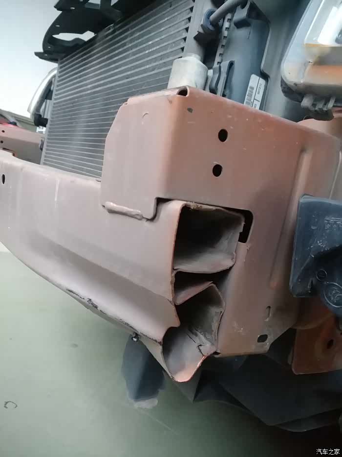

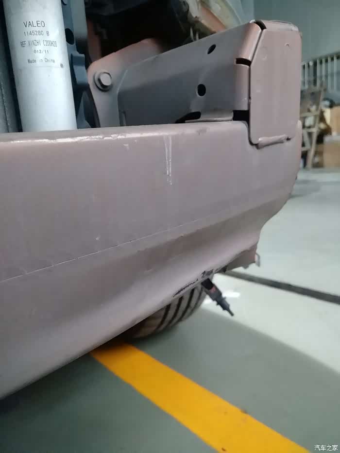

拆开小酷的前保险杠,相应位置的缓冲块有破损,防撞钢梁已经凹陷变形,可以佐证当时的碰撞力度!
左前车头位置拆解了保险杠以后,对应遭到撞击位置的防撞钢梁的情况
右侧车头完整的防撞钢梁
换一个视角,看看这个撞击点造成的变形
车头右侧完好的防撞钢梁形态
这个角度非常直观的看出了形变
右侧车头的防撞钢梁应该有的形制

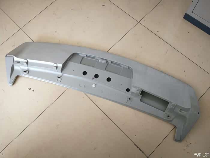

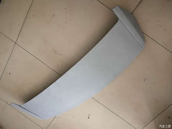

这是报关清关完成后,代理在核对查验货物的时候,请他们拍摄的原厂进口SRT4尾翼的高位刹车灯安装位那一面的照片。
必须有张尾翼顶面的照片,绝对全新!只是拍摄的光线和角度看上去旧旧的,差评!哈哈!!拍照技能有待提高。各位看官多包涵。

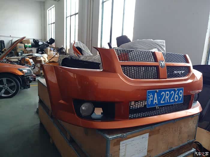

当然还有这个大家伙要上镜,原厂全新SRT4后保险杠!登场!!
,此处应该有掌声和欢呼声。虽然只是安装缓冲块位置的保险杠反面来示人。
这样气质就出来了,这个角度可以美好的憧憬一下安装上身以后的赶脚!

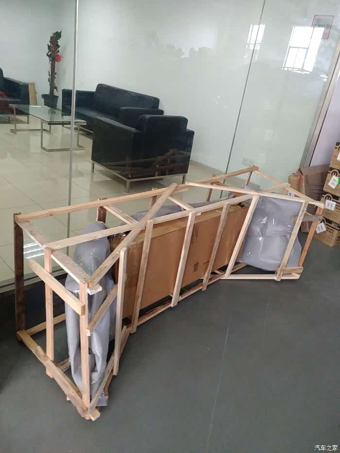

漂洋过海来到我面前,SRT4尾翼和后保险杠,千呼万唤始出来,木架子装订点赞,结实!
木架子里的纸盒子,就是SRT4版尾翼之所在
木架子里塑料包装的时SRT4后包围

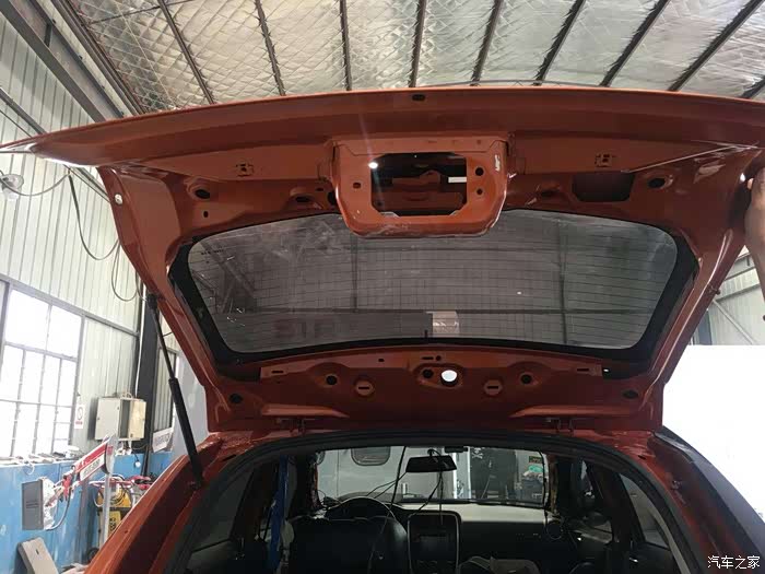

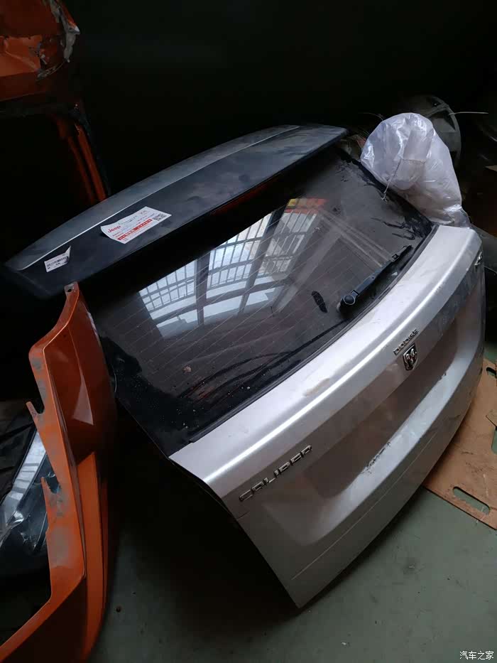

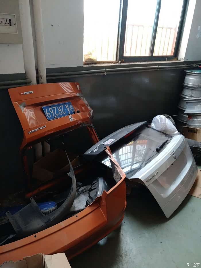

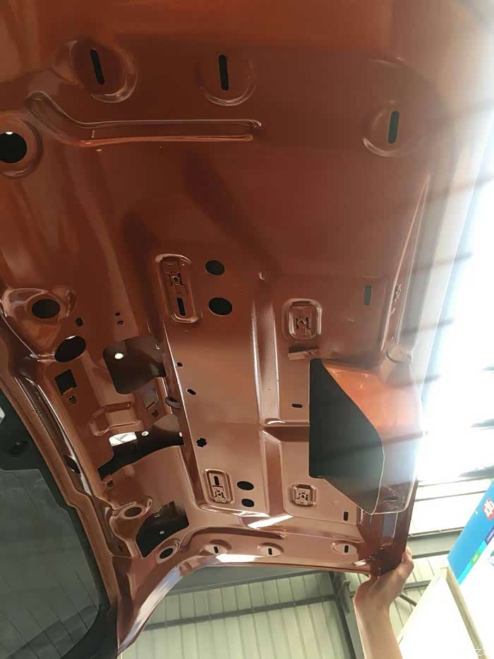

北京来的酷博尾门总成终于抵达了!和拆卸下来损坏严重的原车尾门放在一起,可谓是五味杂陈!
来个特写拆车的尾门总成,毕竟是原厂的东西,有比订购每一个单独的零部件整和起来更加划得来。
这个角度尤为耐人寻味,说新老交替,但没有新,不成体统。说老老换装,实则拆车总成年纪更大些,也不太贴切。大概有事故的车和有故事的配件更扣题吧。
静静地等待严丝合缝为我所用的时候。

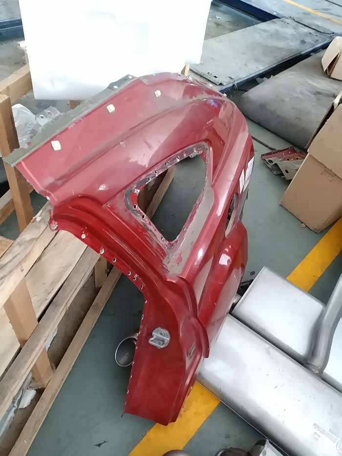

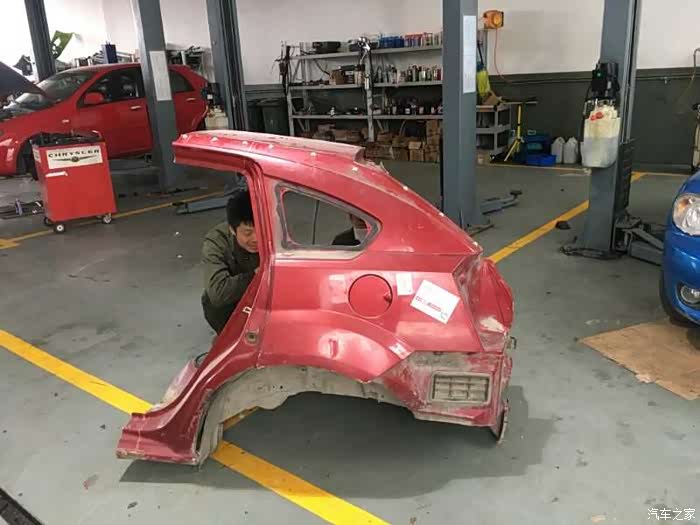

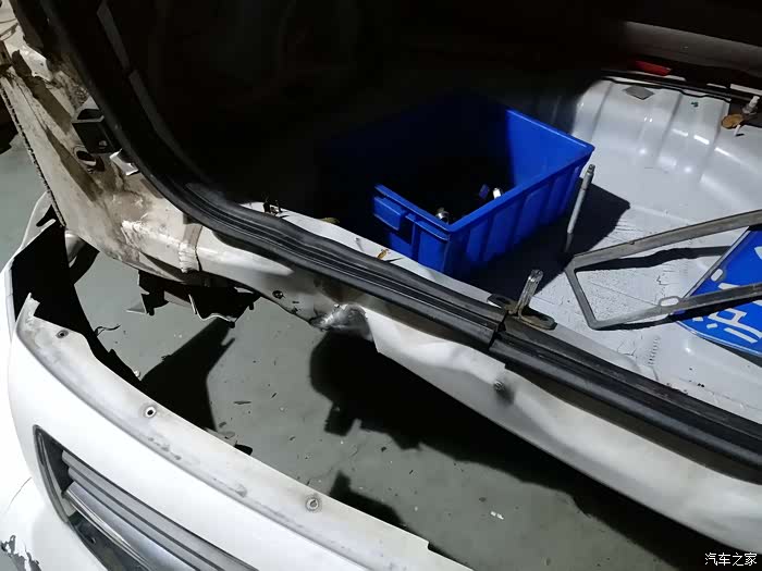

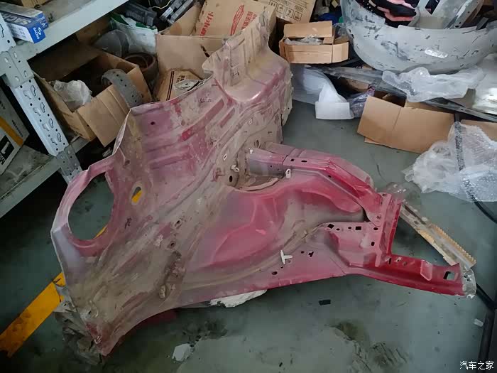

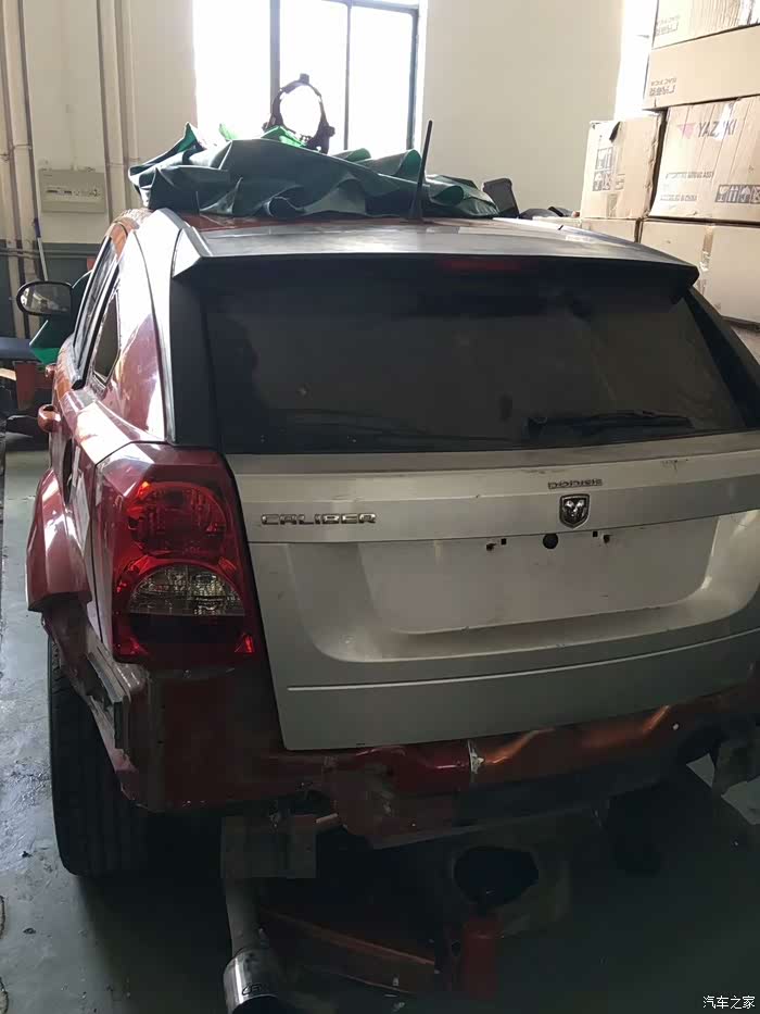

总算等到了这个IN货的到来,不仅囊括了C柱、D柱以及后门门梁下底边,甚至内部骨架是从后备箱备胎位置下刀切割的,可谓是绰绰有余,唯一可以吐槽一下的就是,三角窗玻璃都没留着。哈哈!其实成色稍显旧了些,但是价格比起新购置这些配件,尤其是骨架遥遥无期的缺货,也就可以接受了!
为了更好的进行比对,也为了后续一层层钢结构的对接,首先剥离了左后尾部切割件的表面层金属,放在一旁备用。
彻底拆解的过程中,我才直观看到这货的顽固!无论是表皮、内里和夹层的三层钢结构以及填充在其间的注塑共同形成的构造,还是车顶多条横贯的钢结构加强梁,或是室内车顶左右侧分别一根蓝色和一根红色的总线,包裹堪称教科书级别!进口美系按照老美安规生产,结构设计上确实不含糊!那些说油耗高的水军,如果拿着油钱能买回一条命,你觉得值吗?

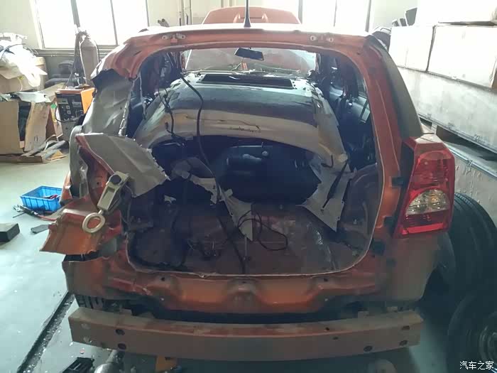

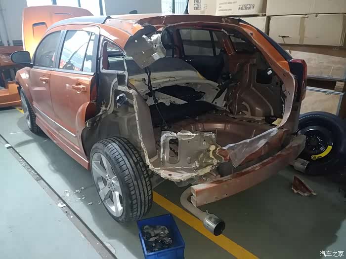

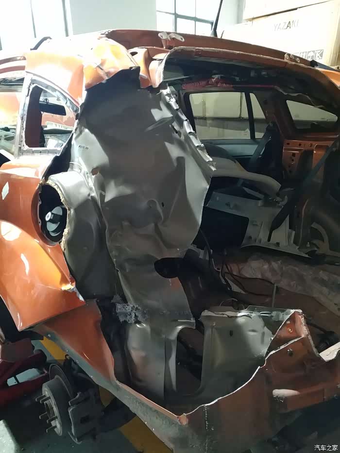

再移除所有不相干的东西以及内饰板并拆卸了三角窗玻璃以后,拆解正式开始,首先剥离损坏的钢结构车身外皮部分,查看钢结构内部损伤,以及D柱状况评估。
剥离表面钢结构以后,里层钢结构一览无余,可以看到钢结构之间的自动焊接焊点,D柱扭曲变形太严重,估计保不住。

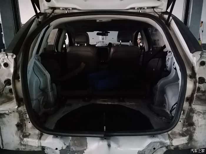

拆除了内饰板的小酷左后方后备箱内视角,可以看到油箱位置的钢结构突出没有损伤。
当然内顶也是一定要拆除的,检查小酷左后侧车顶的变形和断裂延伸情况。
这个角度看D柱变形皱折更加明显。
这层钢结构都揉在了一起,复原拉伸恐怕是一拉就断裂了。

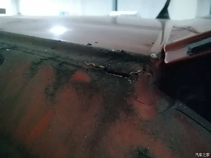

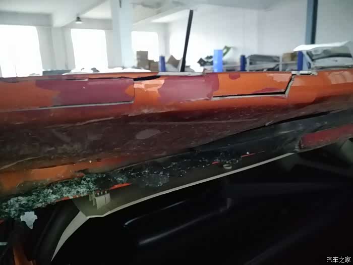

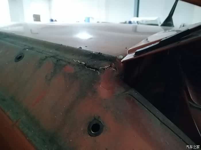

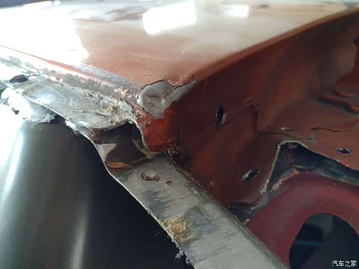

位于小酷左后侧车顶位置的裂痕,顺着密封胶断裂开一条口子。
D柱金属质地外皮剥离,上至D柱和车顶交界的位置。

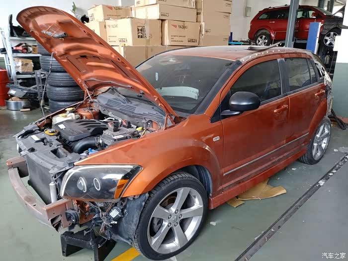

一旁拆卸下来的前保险杠,埋着头面朝下对着垫子,现实岂容逃避啊!于是我和朋友提出,换个地方存放前保险杠。

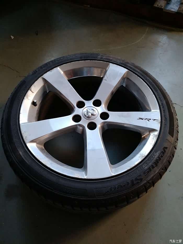

左后的SRT4的19寸大脚,也拆卸了下来,为下一步轮拱位置检查和切割玻璃做准备。

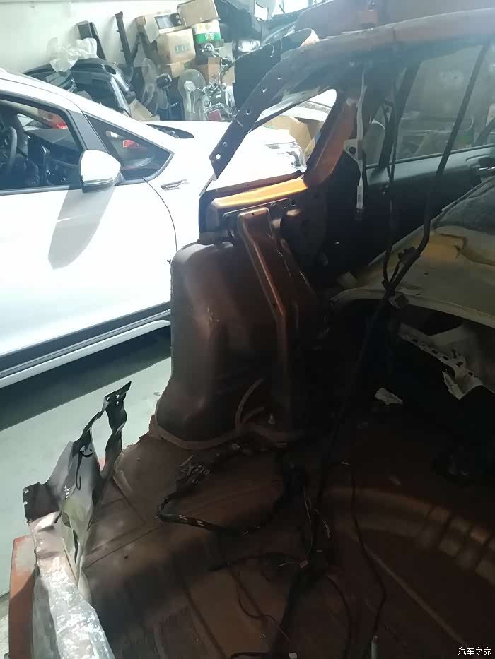

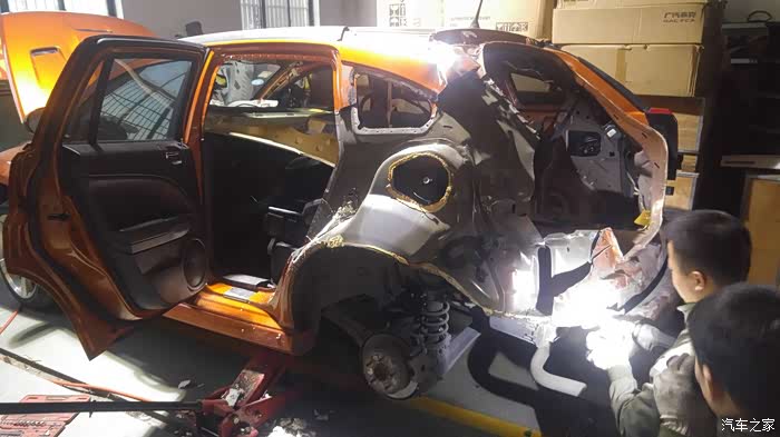

经过前期探讨,D柱与其生拉硬拽的牵引拉伸修复,不如整体切割,通过互相贴合的方式,找拆车的D柱骨架整体更换来的更加能够保证强度和修复的完美程度。在完成D柱剥离外层金属后,评估决定就按这个方案,于是,动刀子!!不对,是动锯子,切割起来!
说时迟那时快,手起锯落,D柱内部钢结构彻底被离断了。

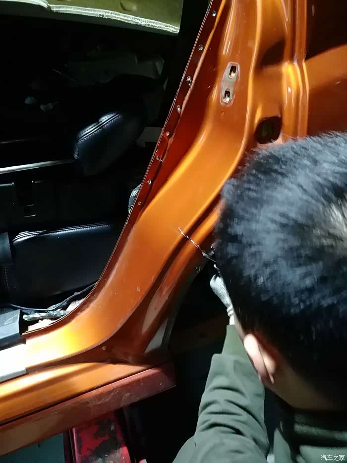

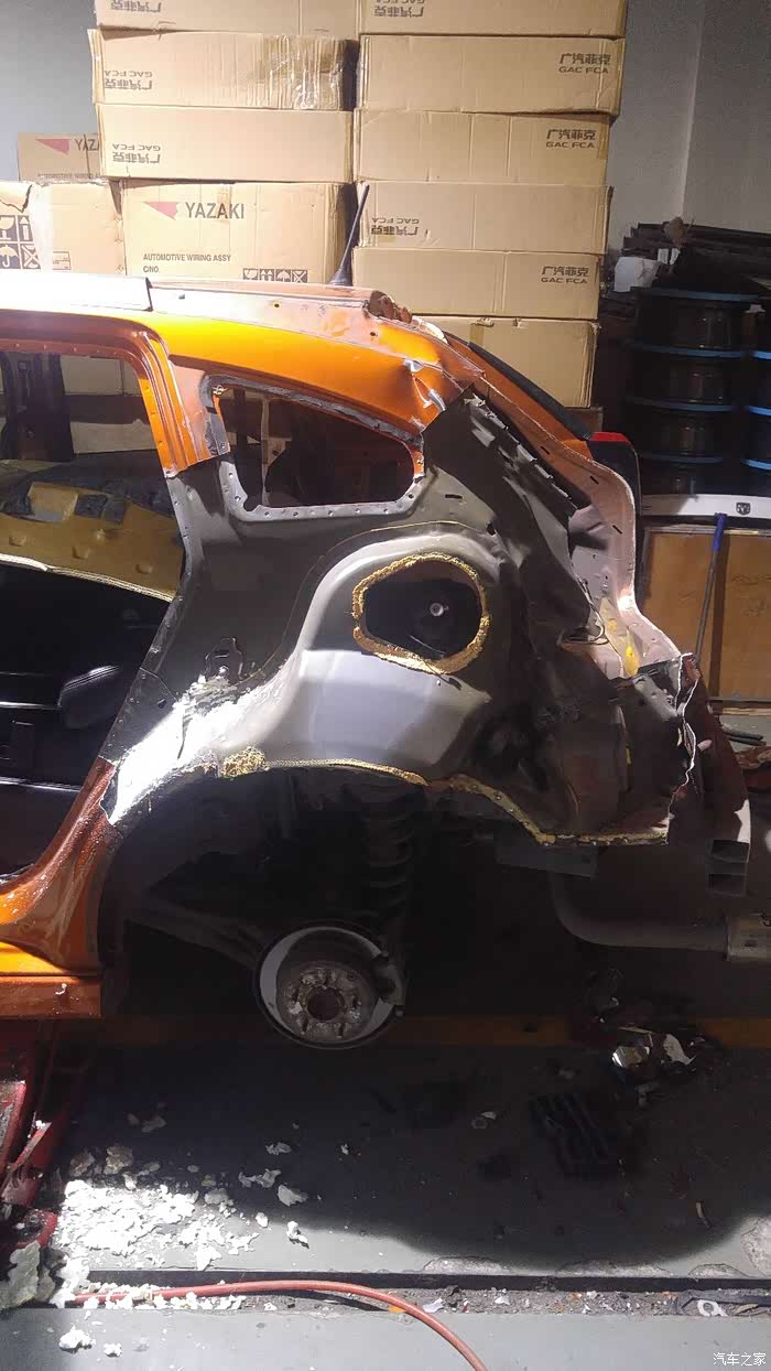

接下来按照整体切割D柱的修复方案,检查了左后门处C柱的变形情况,最终决定连同C柱一同进行剥离切割,一次性解决后门间隙问题和D柱修复问题,方案确定,开始动手!先把激光焊点先释放了,上家伙!!
大锤小锤叮叮当,不过一会儿全搞定。
拆卸了左后门门梁的饰板后,开始切割。
保险起见,C柱切割并没有一开始就全部切掉,而是切一半,留下的部分等D柱整个拆车的骨架到了,再进行进一步判断和确认。

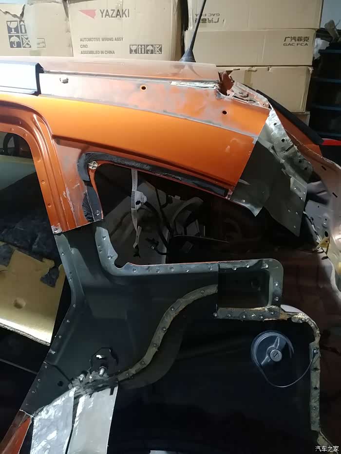

当剥离外表皮钢制结构到这一步时,揭掉位于左后门门梁位置的外表皮钢制结构时,惊讶地发现除了表皮和底部的钢结构外,中间还有一层冲压的钢结构,再空隙里还填充了发泡材料。我的天!小酷真够任性的。怪不得这么顽固,原来是这样!
换个角度再来看看这样的一个结构。
经过努力,一气呵成搞定了C柱、左后门门梁和D柱之间区域外表皮和中间层钢结构的切割和剥离工作,小酷这个区域最里层的钢结构一览无余,小酷平时看不见的地方,通过拆解,质量不是吹的,即便是最里层的钢结构除锈和喷涂都做的相当好。

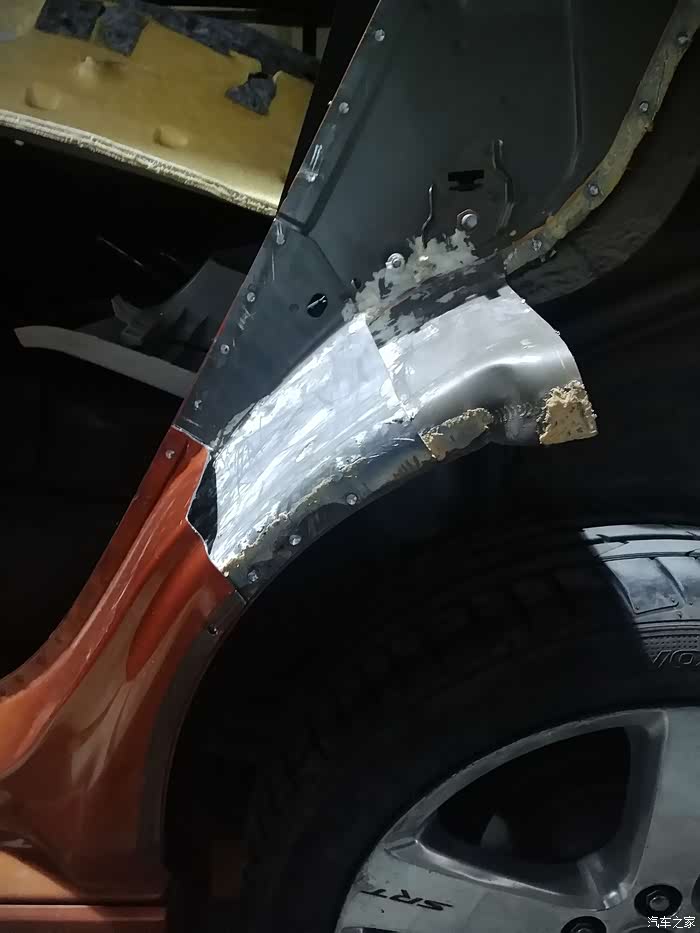

左后尾部钻孔,预留对接位置孔,方便接下来的对接操作。

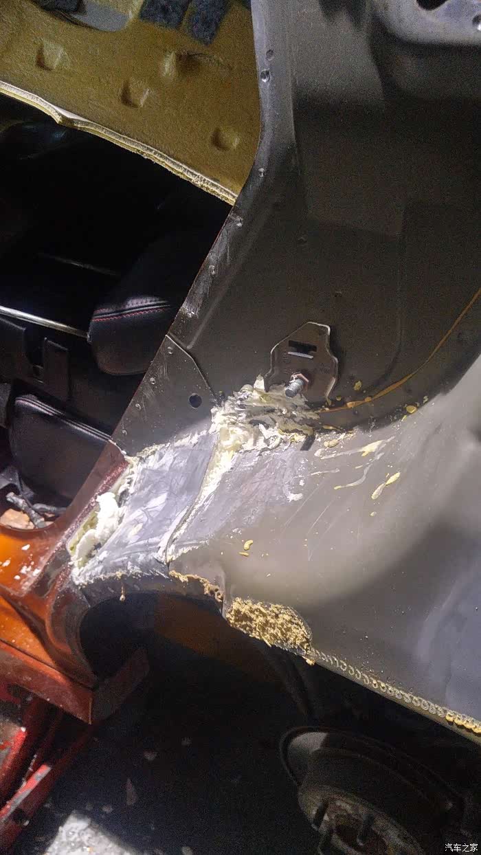

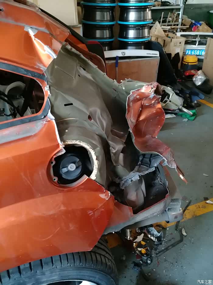

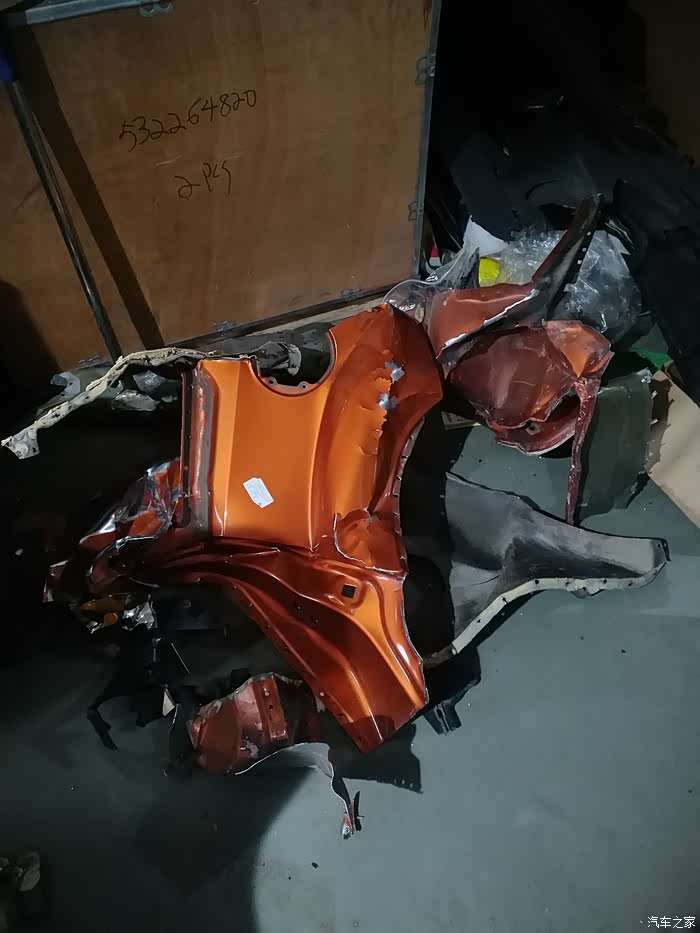

经过的第一阶段的拆解和剥离,将需要拼接的部位也进行了切割。切割下来的部分还要妥善留存,保险公司还会来进行评估时查看。

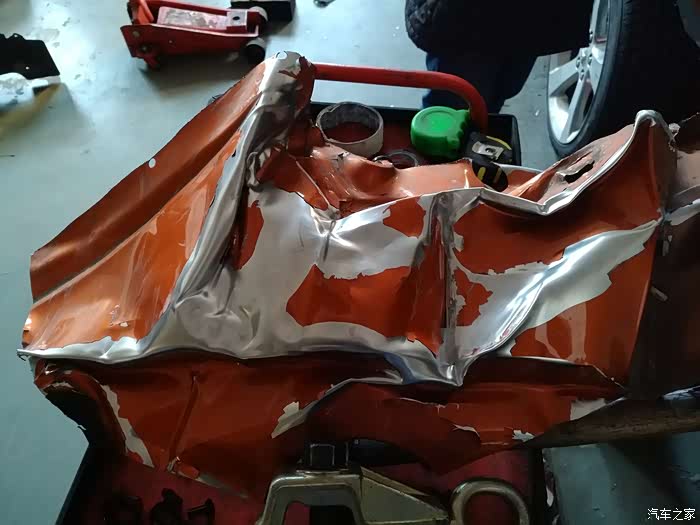

扭曲的已经在切割下来后不知道原来什么位置的外皮钢结构,稀奇的是,不知道油漆下面的金属层,做个什么处理,这么些天过去了没有一点儿锈迹,因为冲击除了褶皱变形,金属层多少是有破损或者断裂的,居然也没有秀吉!
这张更清楚一些,可以看到金属层的情况更加直观。
这个角度亦是如此,真心没有锈迹。
这是反面,可以看到有些地方已经处于撕裂状态,确实断面也没有生锈。神奇了!

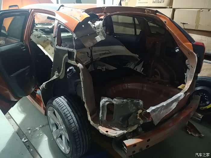

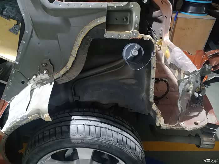

进入第二阶段,剥离内层结构
其实当我下一周在前去朋友修理厂的时候,内层钢结构已经拆解,好歹要记录一下,也只分享一个所以然。

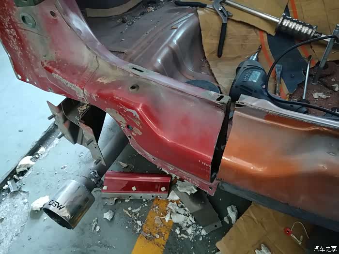

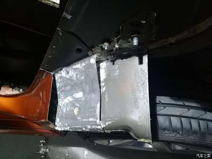

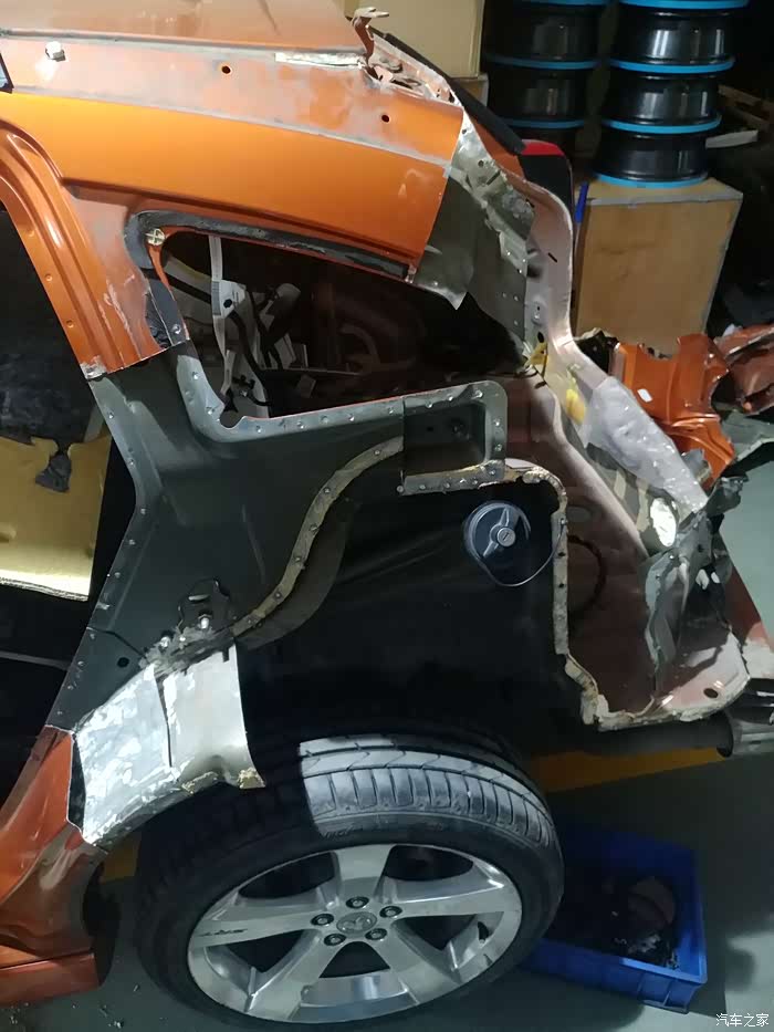

通过与拆车的切割件对比,最好的方式莫过于从原厂焊接位置(焊接后打胶工艺的位置)入手,可以做到严丝合缝,最大限度保持原来拼接方式和方法。所以车侧采取这样的方式修复,直接切割掉了D柱,剥离了C柱外层金属。沿着焊接并打胶的走向将内层剥离。
D柱的切割也并非兴手捏来,底层骨架留出来比表层更长一些,是为了对接的时候起到与拆车的切割件更好的互相贴合,增加强度。绝对不采用一刀齐的对接方式。
目前大致的C柱对接位置,有一次和后门门梁的三层结构邂逅。
D柱、C柱的切割情况和对接位置,以及沿着焊接并打胶位置剥离开内层的走向。
D柱和车顶夹角也是原车结构和拆车切割件互相贴合对接难度最大的地方。

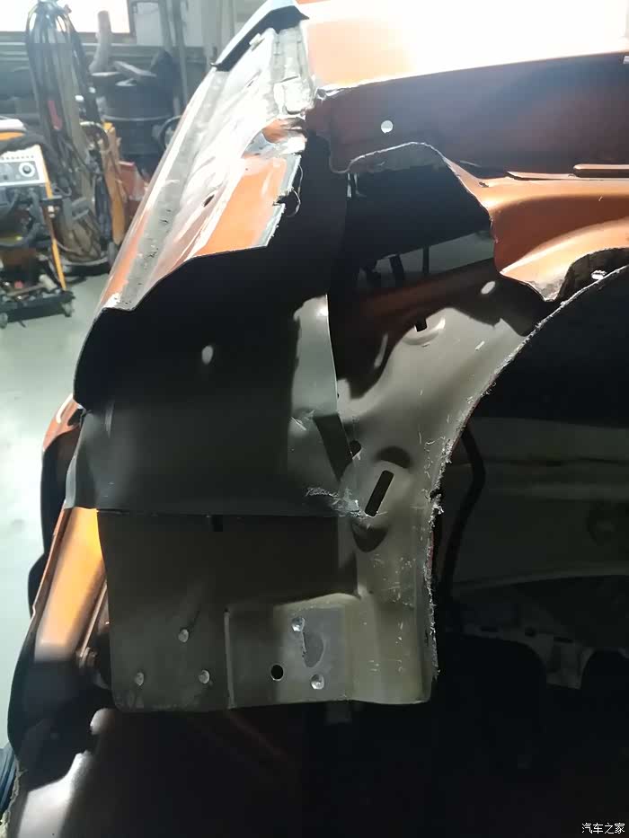

这个角度可以清晰的看到,尾门内侧靠近车顶的位置,已经剥离到底层,并留出了相互贴合的对接面以及打好了定位对接的孔。
再来整体看一下这个时候车侧的情况,等待一层层的贴和手术陆续展开。
这个角度光照更好些,可以看得更细致一点。

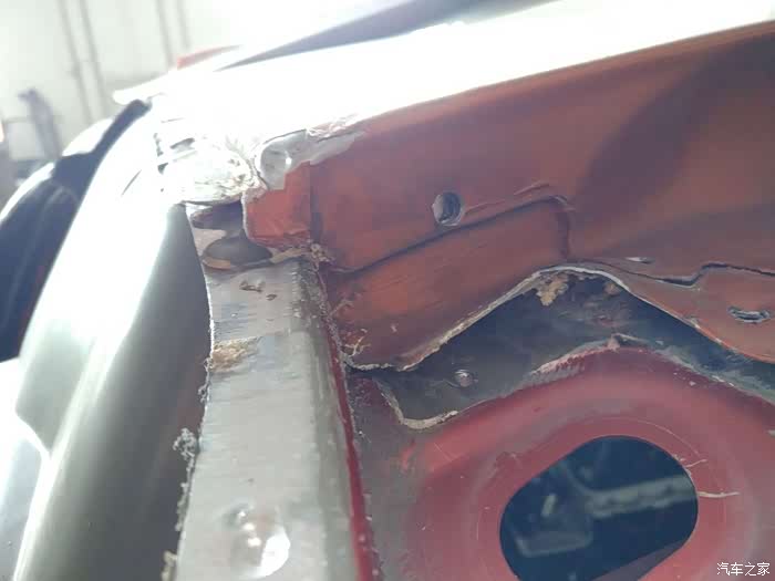

这个角度明显可以看到左后侧D柱和车顶夹角位置的这部分车顶有褶皱和变形。
请注意,D柱里也是三层金属结构的。

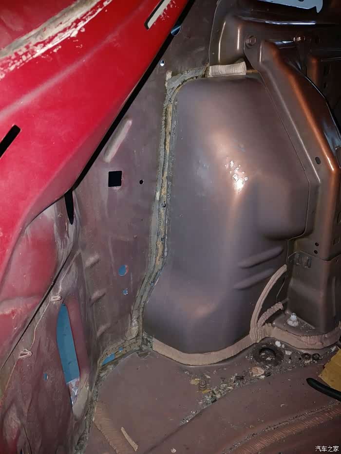

按照焊接并打胶的走向进行剥离以后,后备箱这一侧的角度观察,构成更加直观。
正好有参照的小白酷,这个角度曾经完整的,是这样子的。
顺便再来一张后备箱另一侧的裸照!
备胎斜靠居左,表层剥离居右。
来个特写,等待保险公司来查看后,你们就要和我真的说再见了。

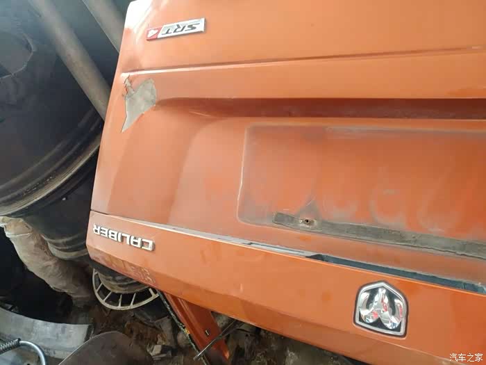

尾门倒立,残破不堪。那些字一个都不能少,还要继续追随下去。

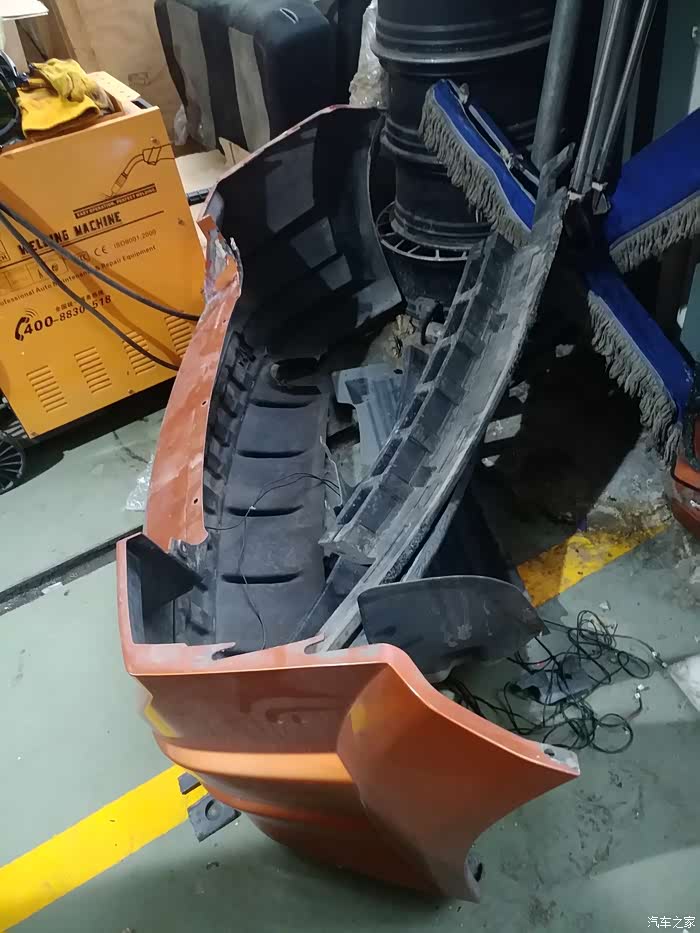

后保险杠内里的缓冲块看来比较完整
后保险杠的固定点已经撕裂,修复意义不大。

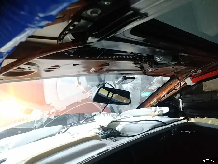

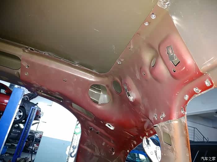

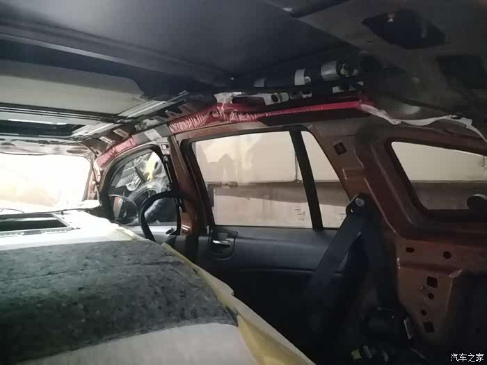

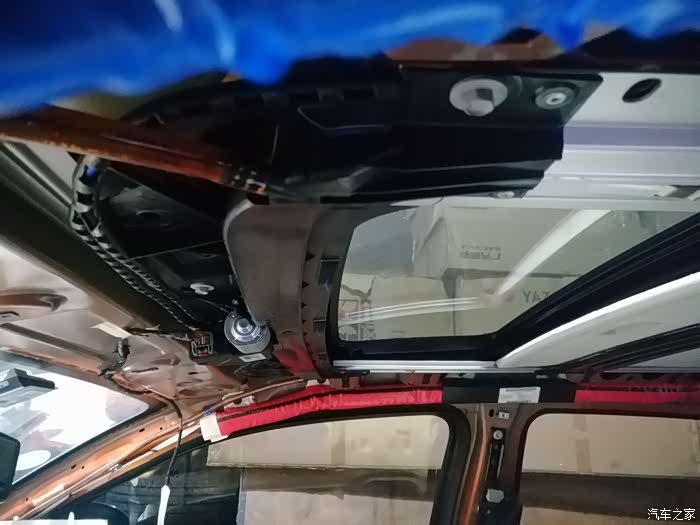

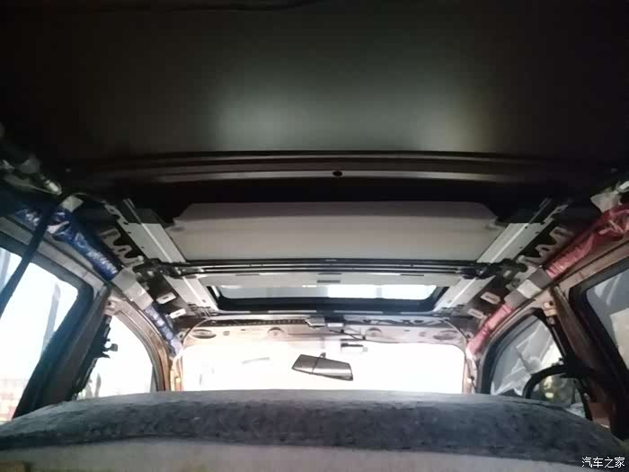

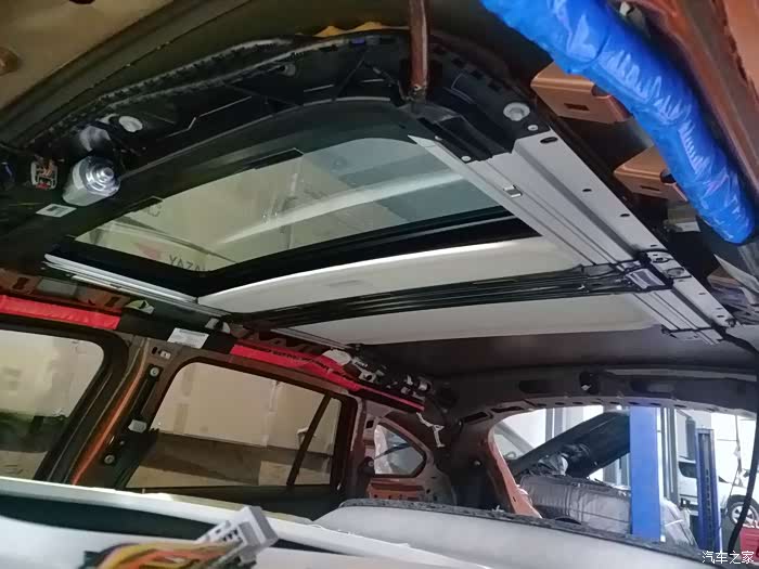

由于内顶也拆卸了,所以天窗机构一览无遗。沿着左右侧车顶和车门夹角的红色和蓝色包裹的线束,这做工怎么也是中规中矩里的模范吧,说是教科书一样的线路处理,不为过。
这个角度,红色缠绕的线缆更加清晰。
车顶靠近前挡的位置,依然是有横贯车顶的加强筋。

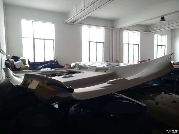

整个内顶拆卸以后,暂时放在了车厢里。
这个角度看右侧车门和车顶夹角位置的红色包裹线缆,有没有一种巨型动脉的感觉?!说虾线的看官,你这是几个意思呀?当心自己的虾线。哈哈!
不用说,这根必须是静脉!

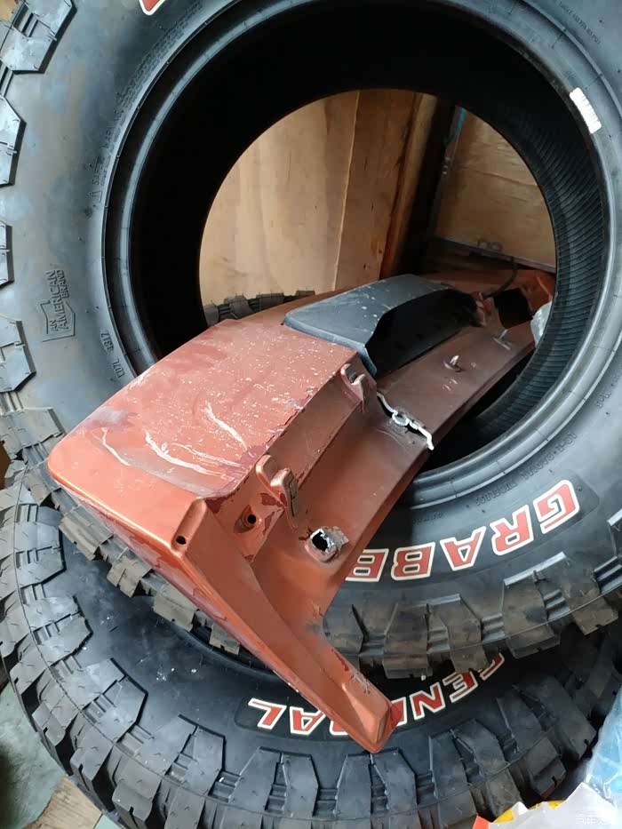

挂在一旁貌似牧马人轮胎里受损的小酷SRT4版本尾翼。

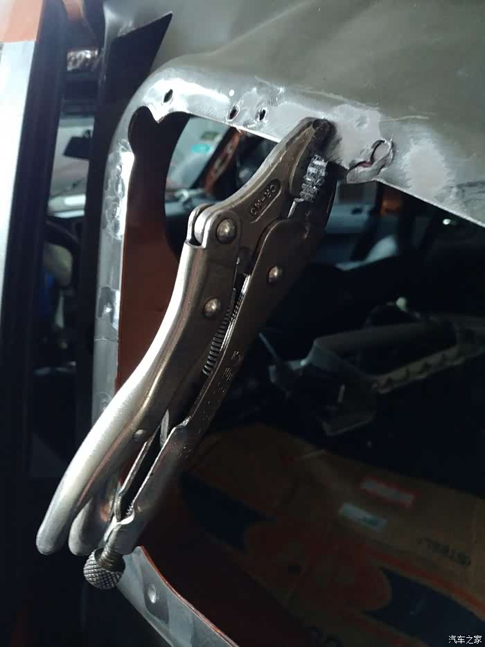

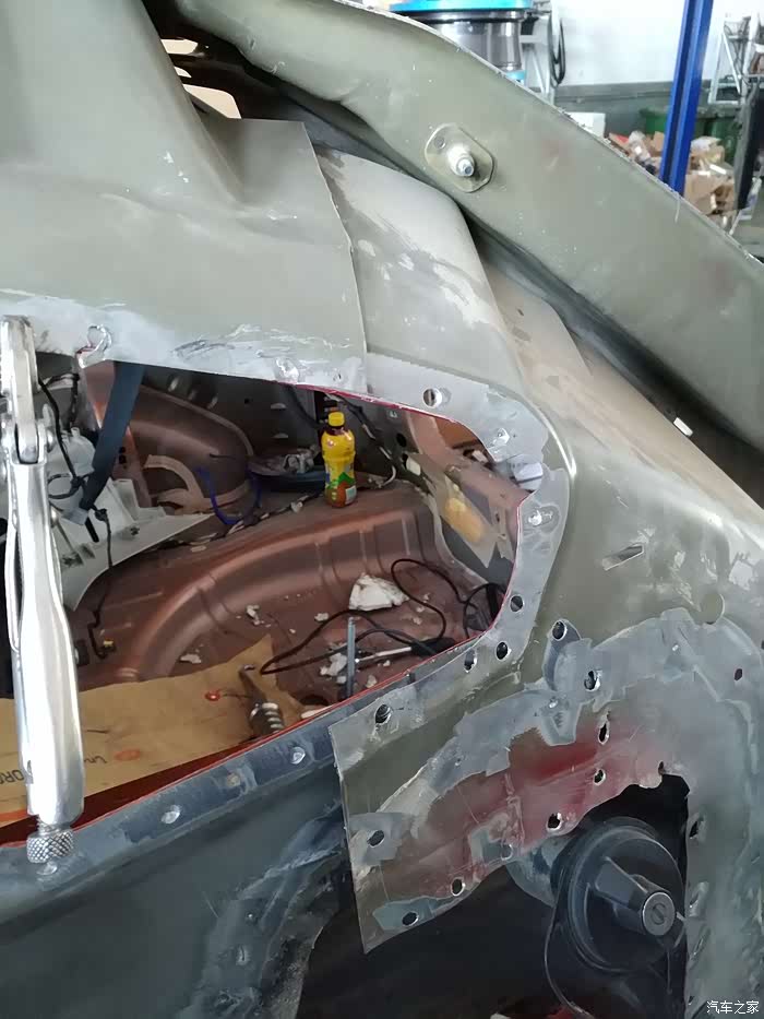

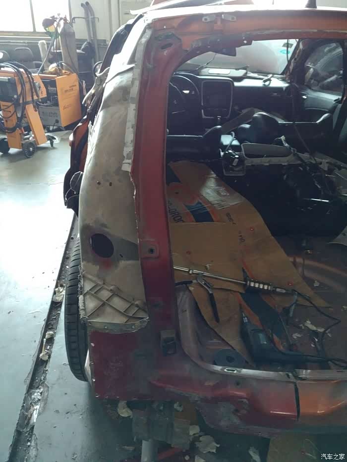

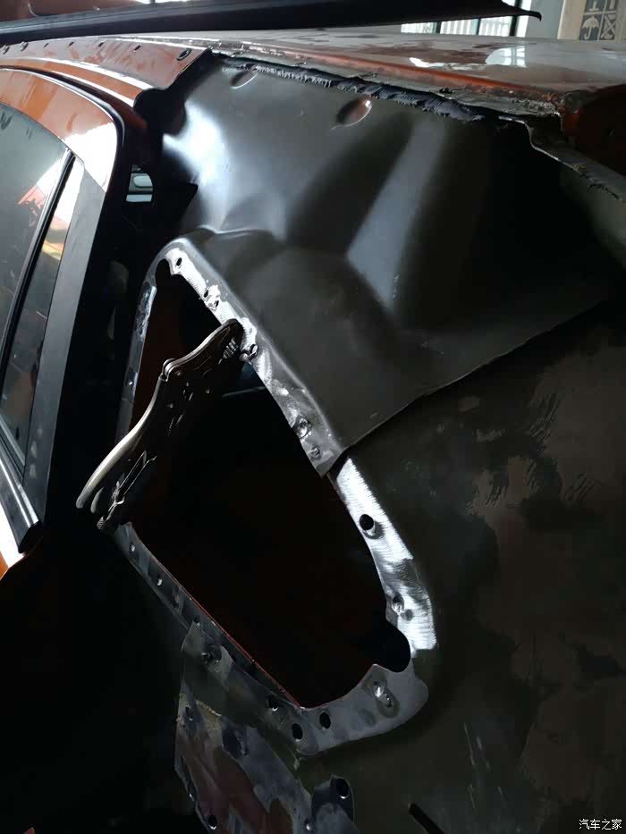

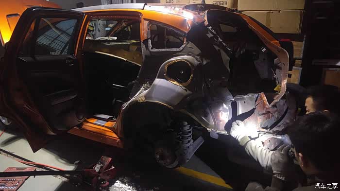

第三阶段,拼接拆车总成部分,钣金焊接必须跟上。

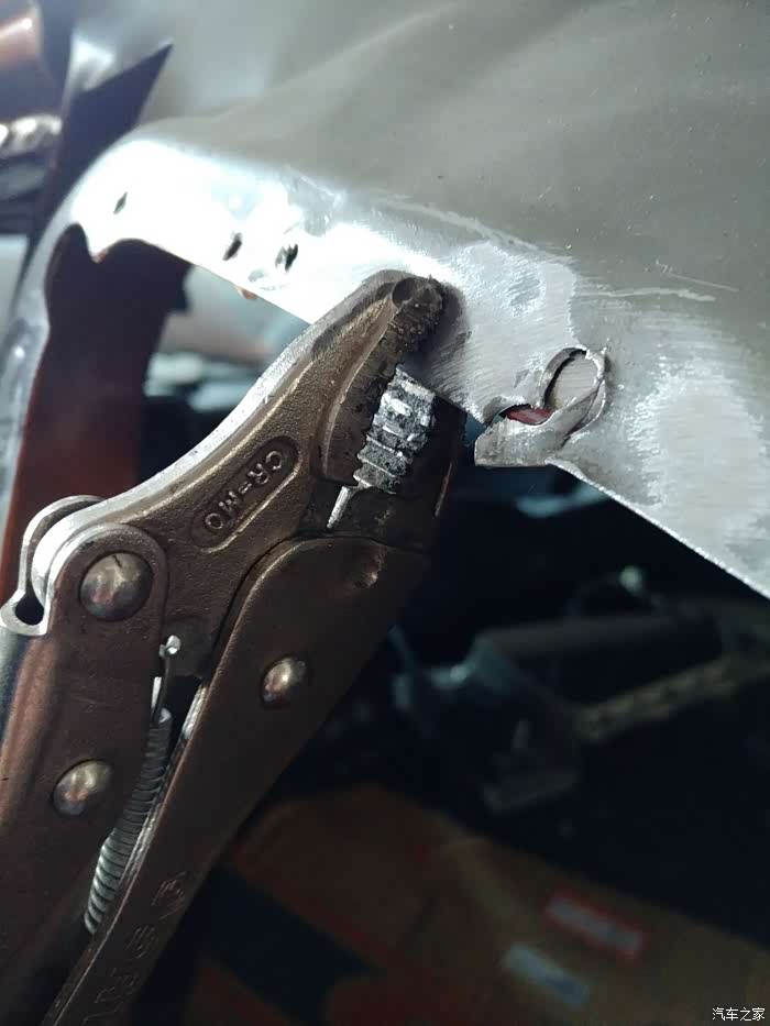

用这样的钳子固定两层金属,然后进行对位和焊接。
必须要来个特写,这里可没有抖音的师傅我快坚持不住了。哈哈!对准确,对齐整以后,接下来就是点焊定位以及焊接牢靠了,可以清楚看到,对接都是采用互相贴合的方式,增加牢固度。
这个角度尤其明显,消失的D柱内层金属又回来了,源自拆车的切割件剥离出来的部分。
各自从焊接且打胶位置开始剥离的部分,在小酷身上重新进行互相贴合拼接以后,照片上可见打磨原先的打胶位置,是为接下来的焊接做准备。
这样看互相贴合的拼接方式透过光影,更加显著。此处也正是三角窗的位置,看到的为金属的内层结构。
D柱内层钢结构骨架塑形,初见端倪!
这个角度就看得明白了,红色的拆车切割件剥离出来的D柱钢结构内层对接小酷的位置非常明显。

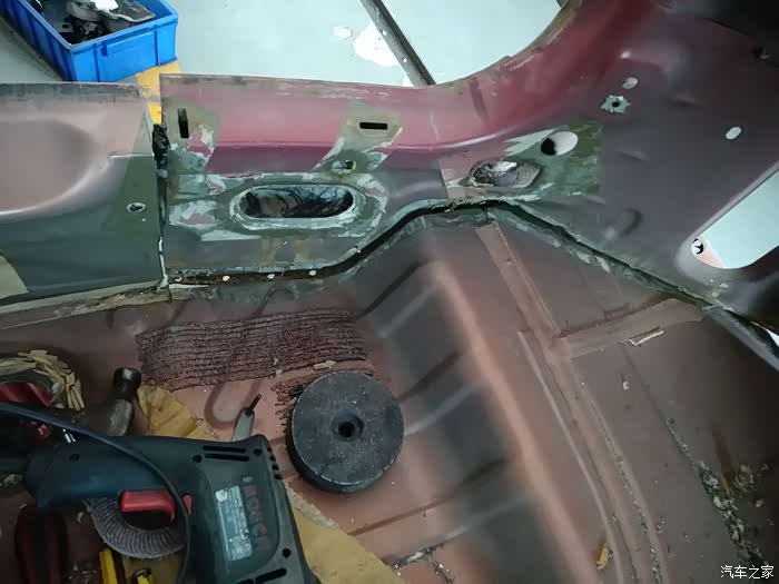

这会儿后防撞钢链已经拆除了,这个后门底边的位置,不存在三层的钢结构,类似方管的构造,所以很难通过互相贴合的方式加固,所以采取了直接对接的方式,在贴合金属薄板并打磨予以加固。

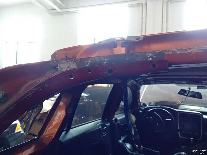

重点难点在这里,还记得之前说的这个夹角吗?看到先前钻出来的孔了吧,现在知道作用了对吧?红色拆车切割件的这层也打了同样的孔,为的是定位和校准。同样采用互相贴合的加固方式进行焊接。
这个角度,电焊火花飞溅之时,是否可以称为是红橙滚滚呢?
这个位置结构相对交错,所以预留的互相贴合的相交区域也更大,保证足够强度的同时也避免尾门关合带来的位移或者冲击造成的影响。
后备箱车内视角观察车尾后备箱门梁底部连接位置,靠下的孔位也是和即将焊接合拢的红色拆车切割件的同样部位对接时的定位孔和点焊孔。
从车厢内部观察互相贴合连接的最里层钢结构,也就是D柱和车顶以及C柱这个片区的情况。
整个红色拆车切割件在小酷车内观察左后方,最里层的互相贴合方式和涉及范围一目了然。
已经完成最里层的定位工作,准备开始焊接
红色拆车切割件的小酷左后方位置的外层金属,也就是所谓的车壳金属蒙皮部分。等待着接下来的工序中上身为我所用。

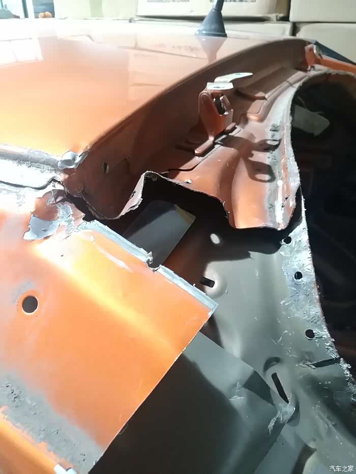

可以明显看到打掉焊点剥离下来以后,一个个圆孔就是原车的焊点位置。
靠近后门门梁以及三角窗位置的剥离焊点情况。

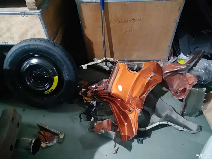

来猜猜这是什么鬼?!哈哈!红色拆车切割件后备箱的部分,我用不上了,所以就被遗弃在了一边。
这个角度再来看一下,然后就要说再见了!
眼前萧条败落的状态,将在不久的将来振作起来!

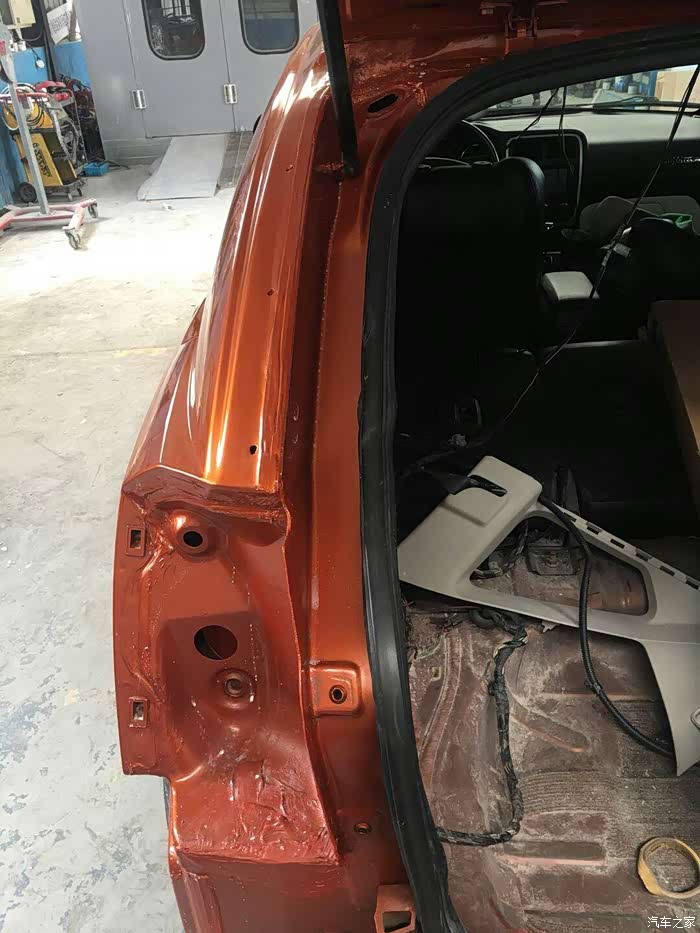

总算看出后尾门的门框应该有的造型了!
正好可以对比一下,小酷完整的后尾门门框造型。手术称得上成功!

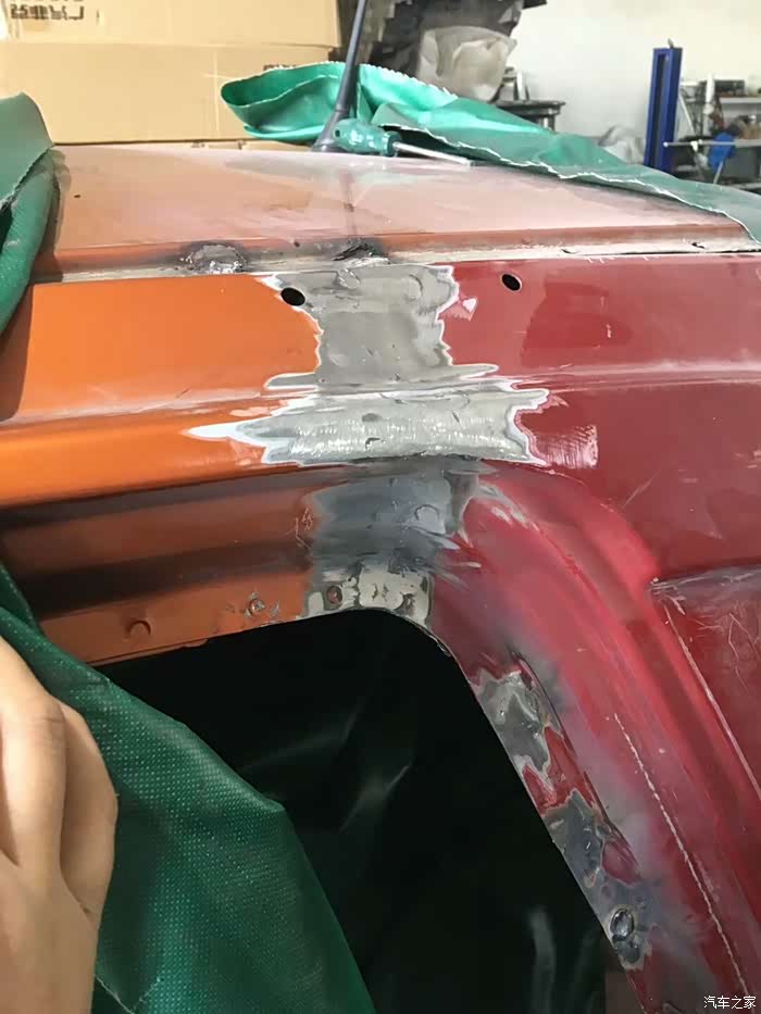

左前轮居然出了状况,老是溃气,朋友拿来了胶木块垫在车头左侧的位置,然后也帮着打到标准胎压,建议我等车弄好以后,再去检查轮胎。

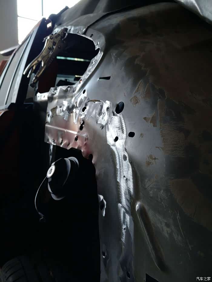

再次检查所有对位点和拼接高低

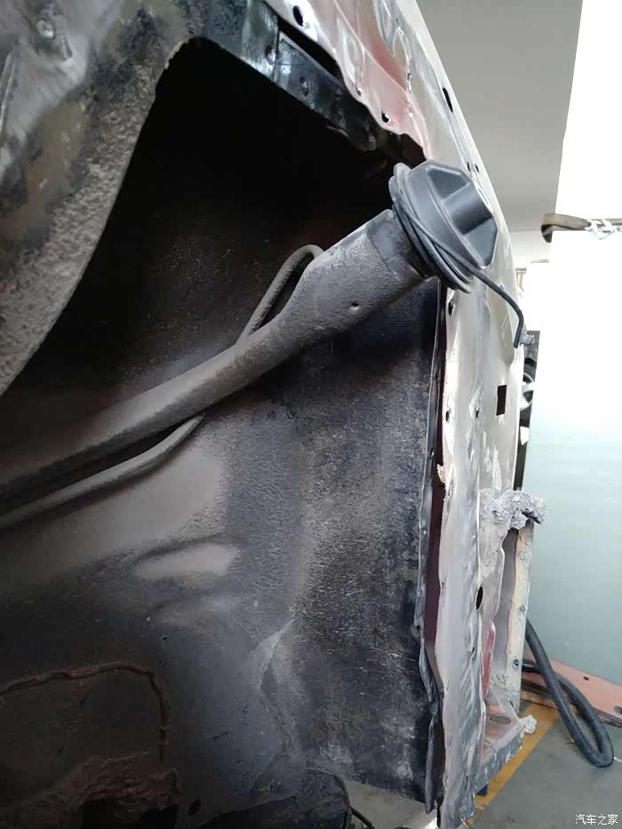

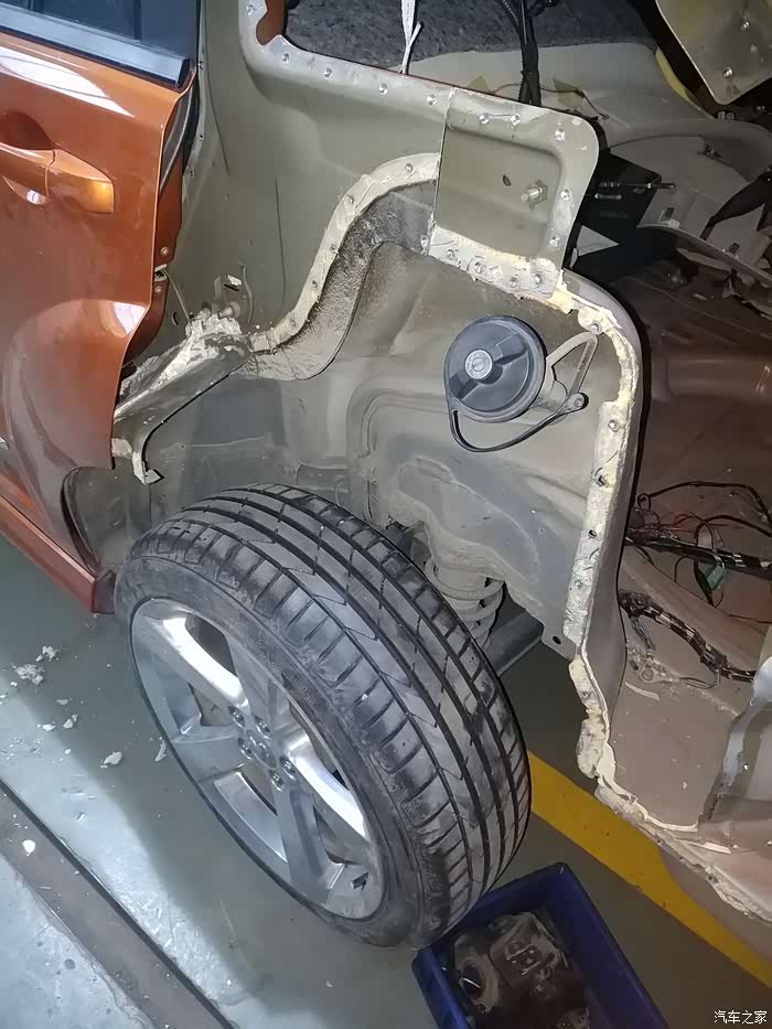

油箱加注口这里检查尤其细致,待会儿焊接这里要用石棉层层防护。
沿着油箱加注口这一圈,绝对是重要且集中的拼接位置。
左后车尾部这个位置形状较多,也好似终点仔细检查区域。
焊接施工中工作量最大,要求最细致的莫过于这个夹角!
再次检查了拼接的位置和预留的金属互相贴合的长度。
另外焊接的同时,也会讲这个夹角的车顶进行整形和修复。

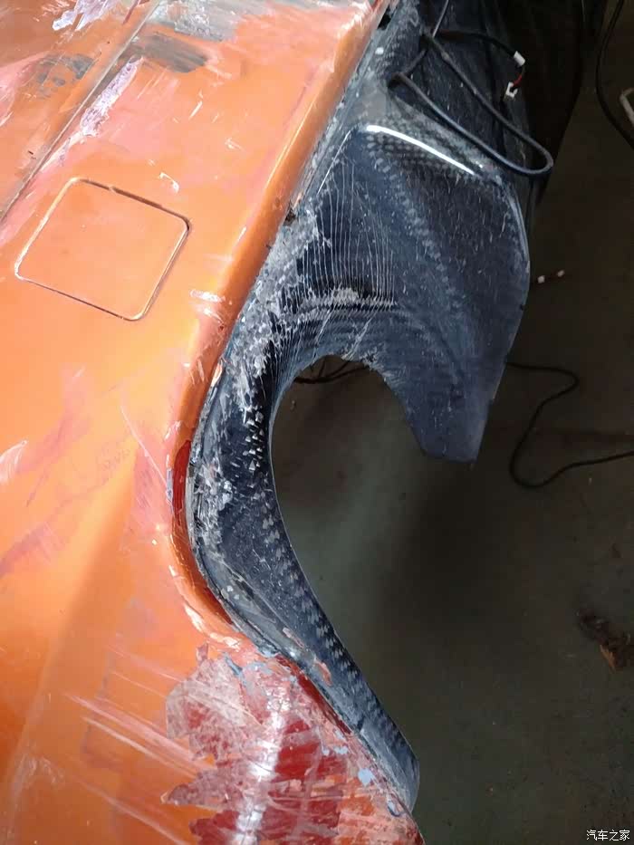

碳纤维的尾唇虽然已经表面开裂,但强度依旧,此改装件也很难买到,也为了平衡维修成本,决定找专业的厂家修复,也就是重新贴碳纤维布高温处理修复。

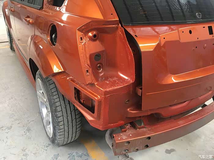

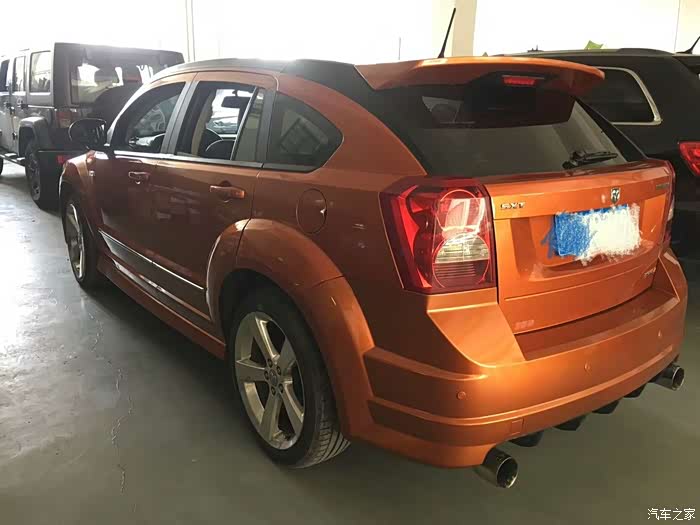

第四部分,拆车总成上身,SRT4复原

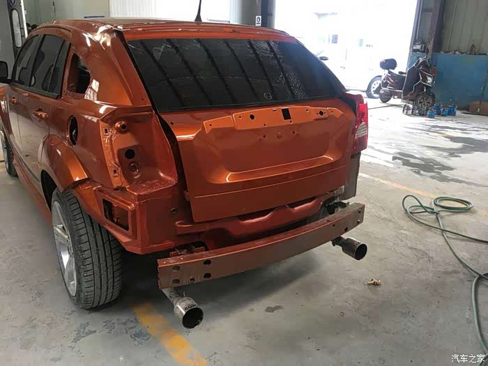

又是一周时间过去了,等待终于有了结果,辛苦费力全为这一刻。拆车切割件金属表面和尾门总成上身!
精度没得说,工艺很靠谱,血脉已相通,融为成一体!

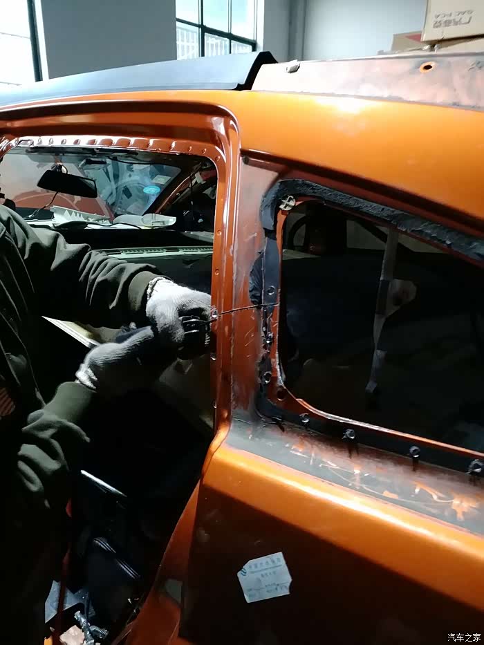

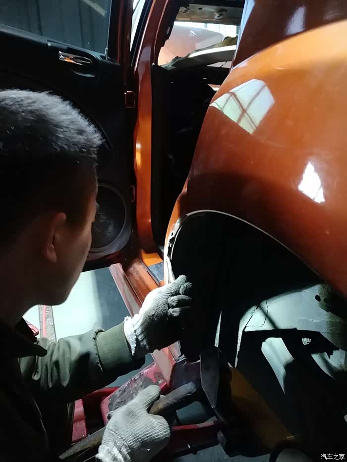

打磨红色拆车切割件和小酷左后门门梁拼接部位。
打磨红色拆车切割件和小酷左后门门梁C柱位置拼接部位。这个部位的拼接点比最初方案更加靠前了一些,直接连接了左后门的门框上方靠近C柱的位置,一方面源于对小酷车顶和拆车切割件外层间的拼接,防止因为之前色裂纹渗漏,起到一劳永逸的效果。另一方面源于对三角窗的考量,这样一来保持原车C柱保留里层和内层钢结构不受破坏,外层采用这样的工艺以后,三角窗不会因为焊接中过大的变形而导致安装差异甚至无法安装。

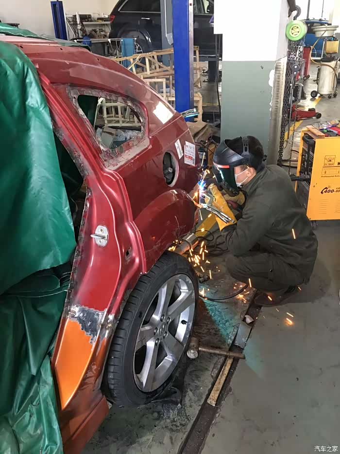

师傅全副武装,正在对车尾门下方的对接点进行打磨。
看着一旁的残损件,和渐渐康复的小酷,我感慨良多!

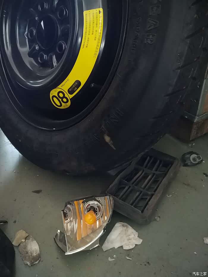

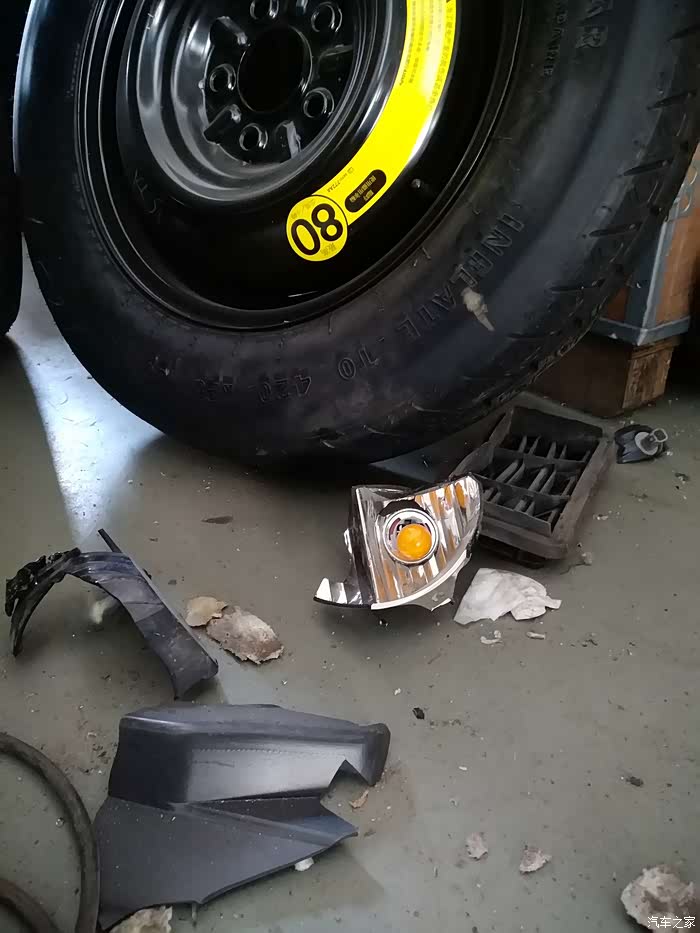

备胎得以幸免,可尾灯再也回不来了!破损的尾灯所剩无几的四处躺着。
镜头拉远,后备箱里的破损的饰板,散落着!
拆卸下来的后防撞钢梁,算得上是面对两次事故都全身而退了,福将!必须再次披挂上阵!
福将,再来一个角度的摆拍。
内顶被抬了出来,临时放在这里,接下来准备把小裤开去将拆车件部分脱漆,再进行打磨,再喷漆,最后抛光!
离行前,不忘再看看这个小酷原配的尾门。
拿下了羊头标和字标以及SRT4标,也算是一种延续吧,或者是一种道别方式。
再见了尾翼!
橙色又回来了,在没有精抛光前,给小酷再次浑然一体的左后部分和尾门来一张。
拉进一些,可以看到拼接部分的焊接和打胶都是尽量齐整美观。
这个夹角位置,焊接和打胶也很到位。
小酷左后侧内部情况一览,焊接和打胶保持齐整!同时也安装上了尾门密封条。画面远处还有后保险杠和尾翼也在喷漆。
开始安装尾门气撑杆,尾门总成内部喷漆也不含糊!
尾门内部结构喷漆情况,右侧的光晕似乎预示着小酷重生乎之欲出!
这个角度再来看看D柱这一溜焊接和大叫的情况,手工达到这样,已经尽力了。请忽略尾灯灯座位置的“抽象画”。
机盖还没有扣上,还要等待最后的精抛光和细节的处理。
然后才像想起来前杠居然忘记喷了,拆下来再处理好那是必须的。
精抛光和细节处理完毕后,安装上了内顶和饰板,最后安装上了三角窗的玻璃,并用透明胶带加以固定,等待密封胶固化。
总算修复如初了!
排气管还需要去矫正,目前还是荡着的。然而字标居然贴错了,小问题,待会儿就改过来。
SRT4字标重回小酷,路还要继续前行!
当大灯点亮,再次低沉有力着车的那一霎那,纵使还有小细节需要完善,但是小酷真的回来了!真的回来了!!此刻小酷俨然不是为了一台酷搏的延续而活,要活出类SRT4的个性,要活出那些拆车酷博的期许,也要活出属于小橙酷的精彩!这是一个融合之车,必须为妙手回春而活,也必须为融合统一而活!
2018年3月30日小酷重生,誓将类SRT4的小酷传奇延续!当我摸上方向盘着车的那一刻,情感交织血脉贯通,难以言喻的感受。
