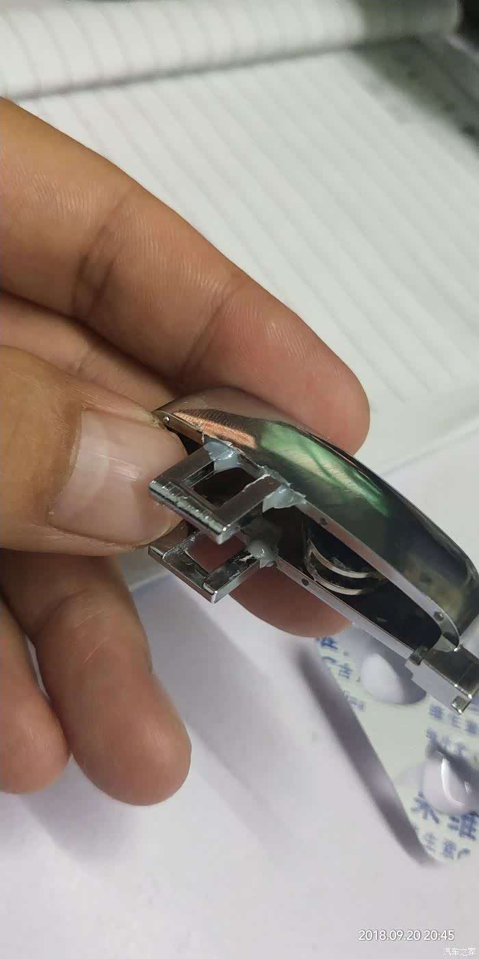

昂科拉15款,手刹按钮掉出来了。【解决方案汇总帖】

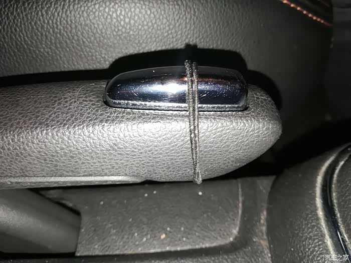

这个是我现在的固定方法。前端有个斜面,皮筋很容易从前面滑出来。如果绑太后面,按钮又容易弹出来。

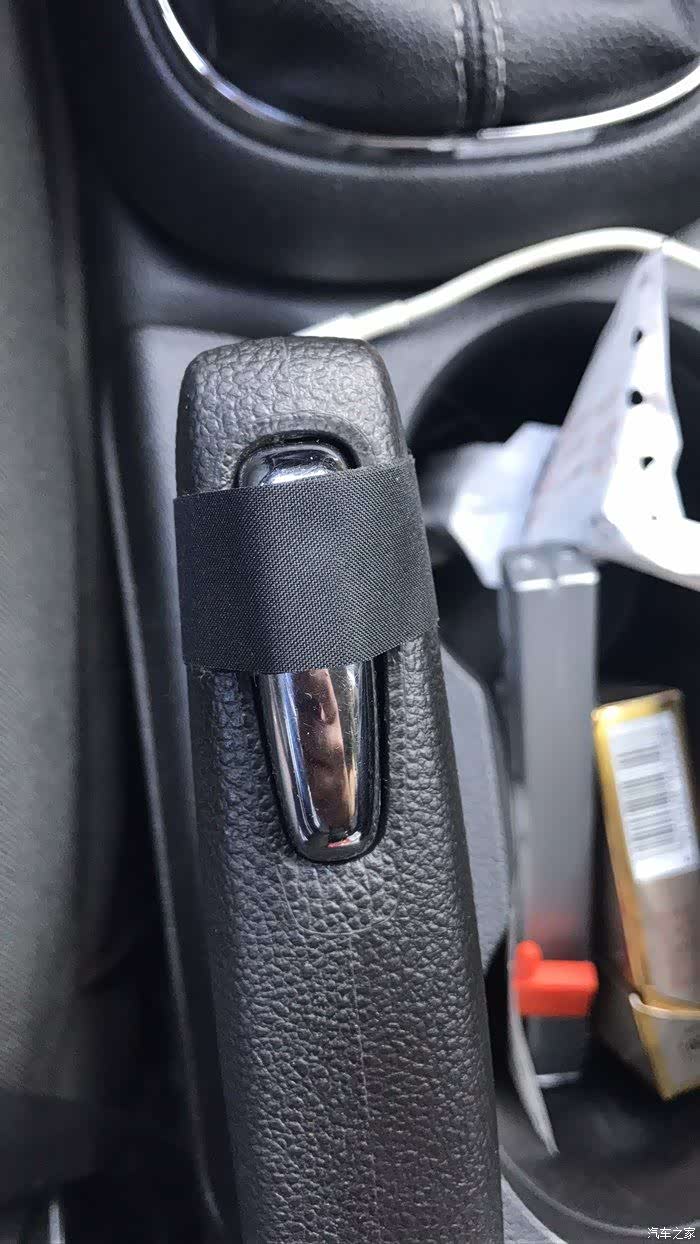

可能用的是黑色电工胶带,但是据回帖说,夏天受热后可能会有问题。

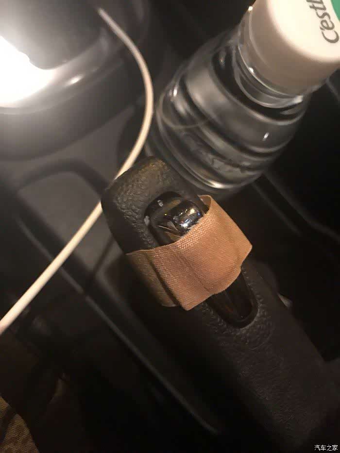

这个方法和上面差不多,更简陋一些,用了创可贴。

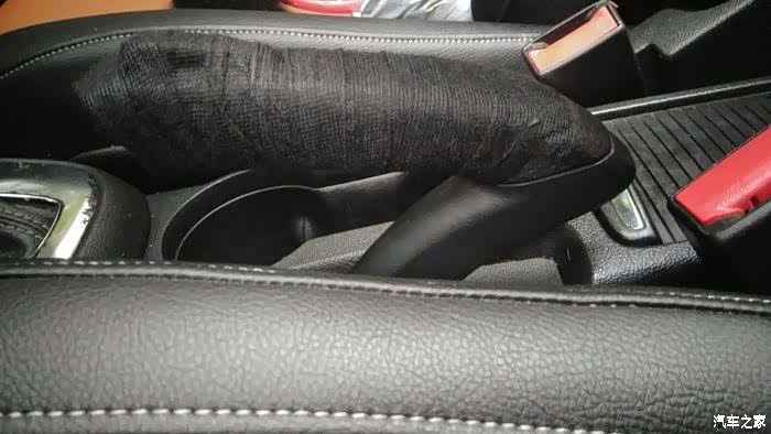

这个不多说,全包上了,木乃伊。

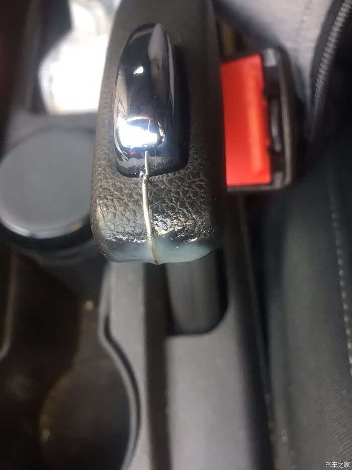

这家的方法是把断掉的部分用胶水胶上。但是两个小耳朵是受力的,这个方法的耐久性估计会有问题。而且我的一个小耳朵断成三段了,很难再胶起来。
这家的方法没看懂,不知道怎么就能固定上了。

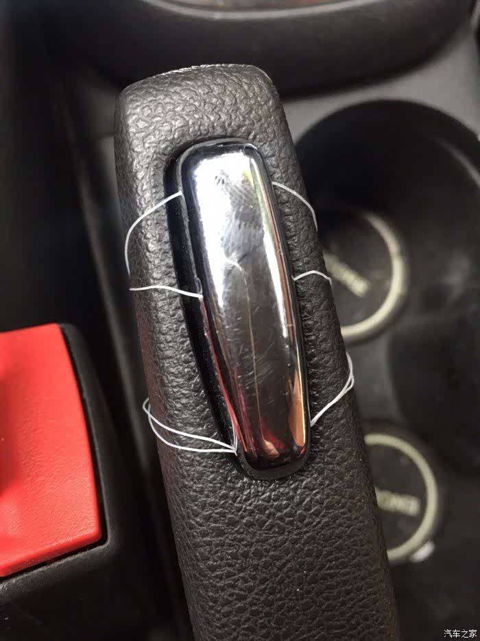

这家的方法是在按钮上***,然后用细线绑在手刹上。太丑了。
