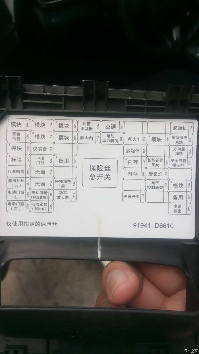

图1白底黑字,是方向盘左下角的保险丝盖内侧。只有右下角的电源输出20A跟我的故障有些关系。

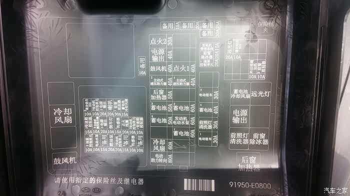

图2黑底白字,是发动机舱空气滤盒旁边的保险丝盖内侧。这里有四个电源输出。
我随便把电源输出2的20A保险丝拔出来,看了一下,看不出到底断没断。就用排除法,把图顶的备用20A用保险丝夹拔出来,***电源输出2里。
再回车内着车,把1拖3***12V180W的电源插口里,结果1拖3的工作提示灯亮了。
由于已达到车内用电的目的,保险丝盒中也没有同规格的备用保险丝,点烟器那个就不管了。
再问车友两个问题:12V180W,对应的安培应该是15A,为何盒里的是20A?
点烟器对应的保险丝到底是电源输出3,还是方向盘左下方的电源输出?
