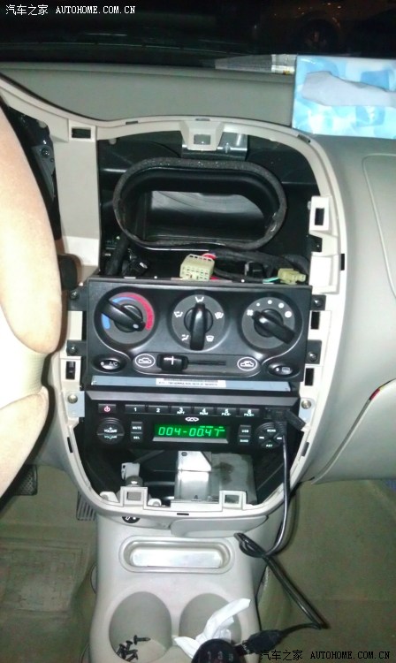

原车是MP3机头。最初想换森本或者正浪那样的国货,研究了一下发现所谓的4*50W都是假的,内置的芯片大多在4*42W左右,MP3换MP3?唯一看重的功率也是续标,国货啊,想说爱你不容易!之后看了阿尔派的32C,也是一款MP3机头,价格大概320元左右,标称4*45W但一直没找到他的功放芯片信息,不过就阿尔派的品牌来讲功率不是问题,关键是它的音频解码芯片至少是要强于QQ原车的。不过阿尔派CD机头100EUB以500元的价格更吸引我一些,个人认为4*50W的CD机头相比32C更有性价比!

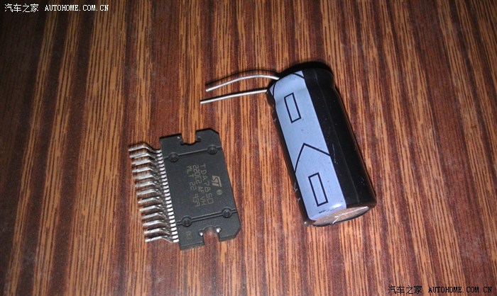

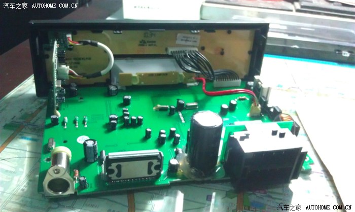

绕了一大圈,发现预算越来越高,怎么办呢?冷静!改装原车的MP3机头!更换功放芯片,更换大容量电容!TAOBAO上邮购了TDA7850芯片,4*50W是MAX,RMS是4*30W,足以!为了验证正品,特意测量了针脚的电阻值,2840,是正品!因为家里工具不全,特意拿到了父亲电子厂的生产线上换装,工艺相当到位!拆下来的旧芯片当新的卖估计没人能看的出来...
【TAOBAO上买来的TDA7850功放芯片及10000uf的电容】
【更换好功放芯片并换装了大容量电容的原厂MP3机头】
【升级完功放芯片后试音 因为当时没有换喇叭 感觉除了音量大一些没什么变化】

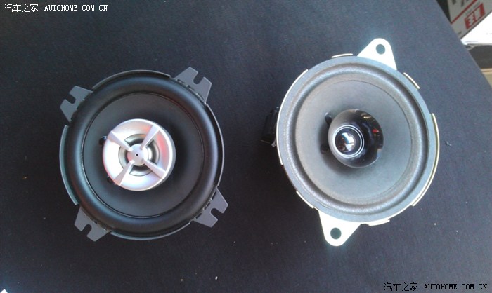

【新旧喇叭对比 JBL的磁钢太大 剪掉防水罩后发现原来的垫圈内壁还是窄 掰了半天喇叭接头才勉强装进去】

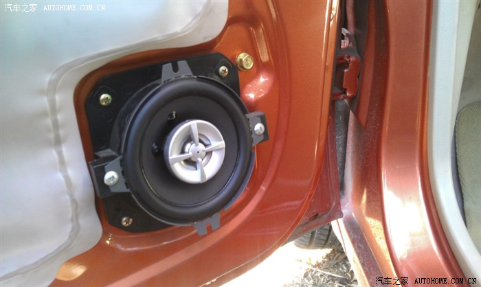

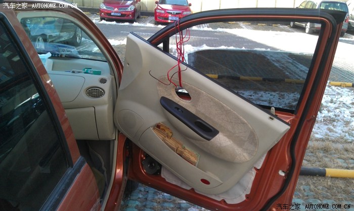

【拆了内饰板发现后面的接头很难拔下来 索性不拔了 吊在门框上 安装喇叭也不碍事】
【原车的喇叭垫很不错 有止震垫 而且向上倾斜一个角度 很实用 就是有点小了】【第三步:后喇叭,花费40+4元】

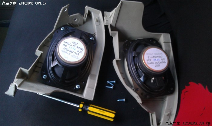

因为安装前喇叭的时候,发现没有绝缘胶布便去市场买,后来发现有个买奇瑞配件的,原厂的后喇叭20元一只,呵呵!直接装原厂的就得了呗!为什么呢?原厂的后喇叭没有高音头,属于单路中低音喇叭,正好弥补一下后声场欠缺的问题,此外也可以补充一点低音。因为JBL的同轴中高音实在太出色了,后面真的不需要什么高音了.... 机头的功率增加了,推原厂的后喇叭低音效果非常明显,坐在后排座上放上一些节奏感很强的动感音乐,后排的低音效果比前排明显好很多!

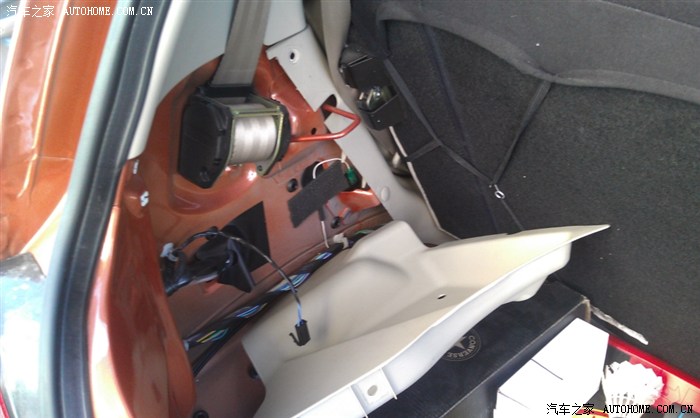

【09款QQ308新启航版 后喇叭有预留线 就是短点儿 可着屁股裁戒子...】
【别小看这对原车喇叭 中低音效果还是相当不错的 比试听的NBN强 就是高音差一些 对我来讲无所谓】【小遗憾有三】
1、前门喇叭因为垫圈不合身,经过处理后已经失去了防水的作用。目前也没找到合适的4寸喇叭防水罩,不知道日后到了雨季会不会让喇叭猝死?不过这对JBL GT5-402的效果让我非常满意,中高音很靓且不刺耳,细节部分表现的淋漓尽致,远超过我的预期!但低音效果就比较一般了,不可能让你有“心随乐动”的感觉,但也能体会到低音的存在,而且非常的干脆利落,绝不是那些低端低音炮的嗡嗡嗡嗡嗡嗡嗡嗡..........
