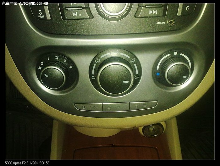

我为冬天前档有雾而烦,更烦的是小凯一开除雾档空调 外循环都强制开启,而且无法关闭。虽然这样储物效果很好,但是油耗也很了得~~~~~
起初的办法是把发动机舱保险盒内的空调保险来拔出来,这样空调就不启动了,但是外循环还是没法关闭。
在坛子里看了很多帖子后,终于决定小改一下~~~~~~~~~~~~
下面开始了........

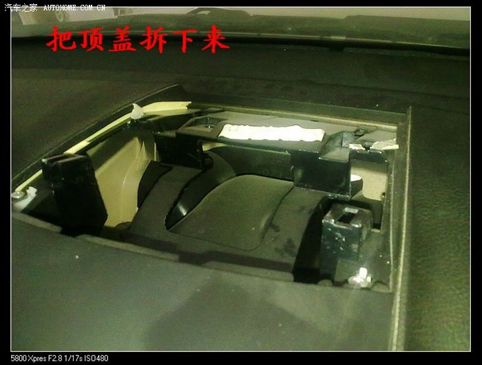

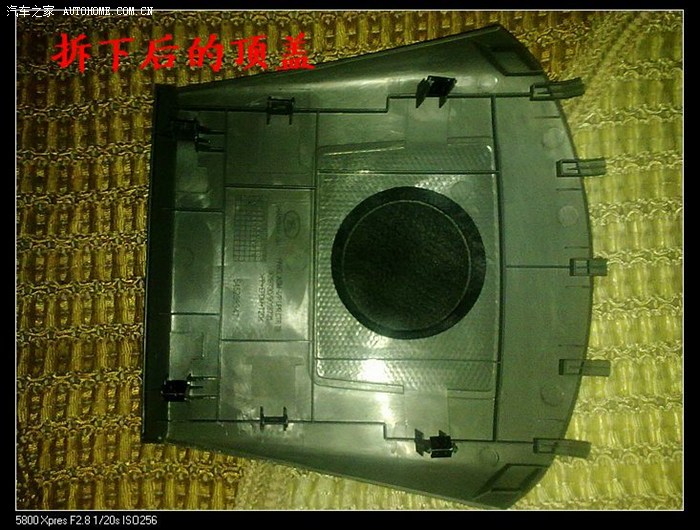

先把中控台的顶盖拆下来,具体怎么拆坛子了有很多

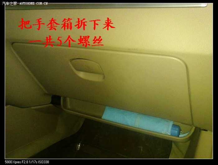

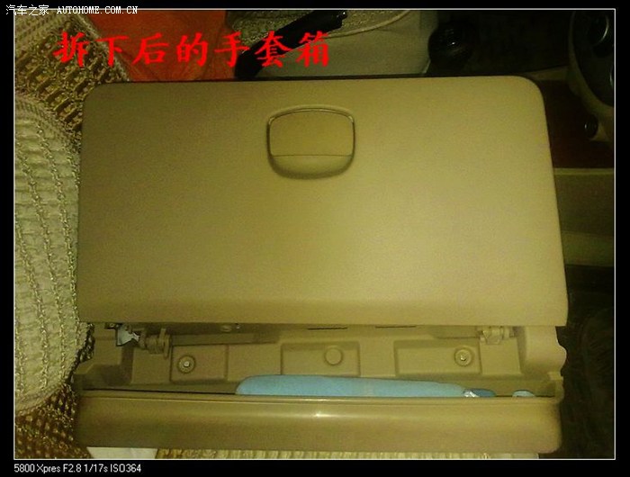

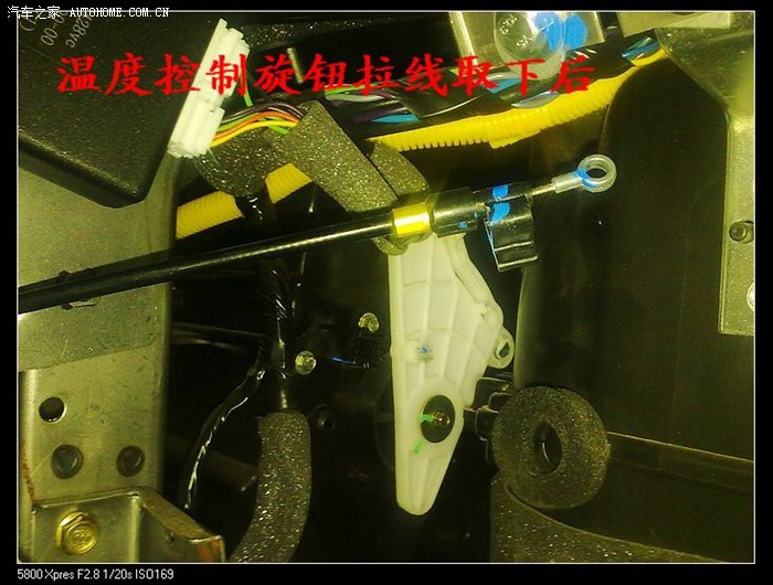

然后把手套箱拆下来

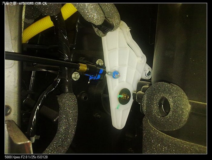

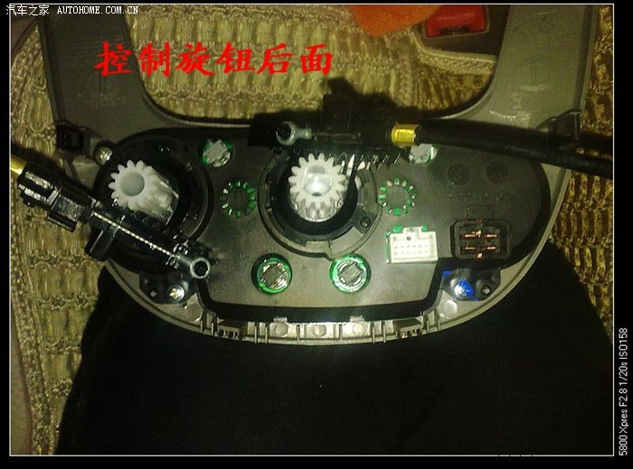

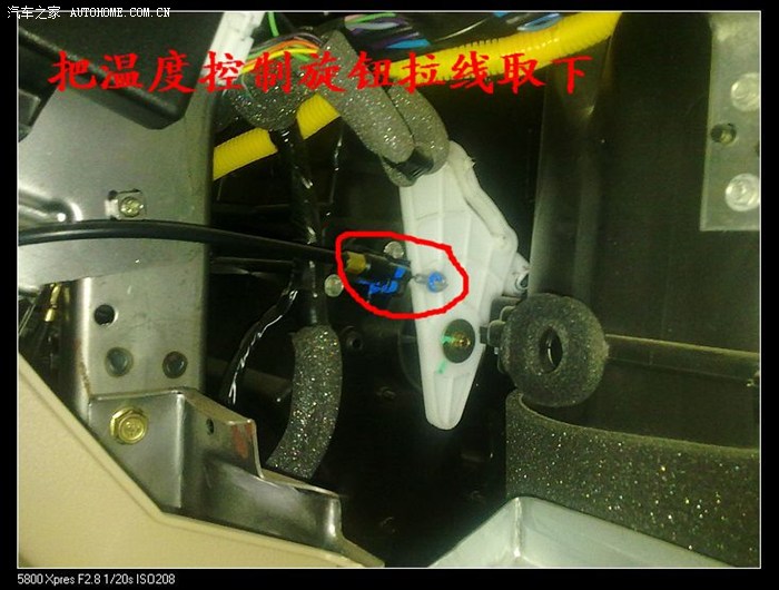

拆下手套箱来就看到了温度控制旋钮的拉线了

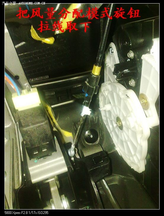

再到主驾驶员侧把风量分配模式旋钮拉线取下

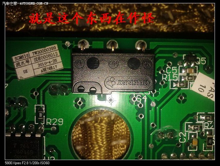

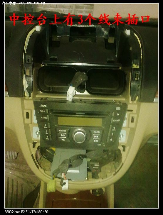

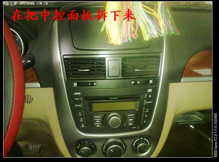

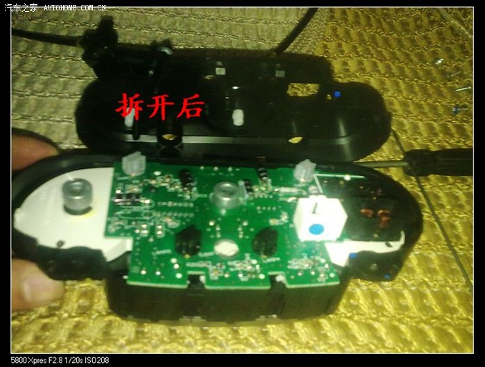

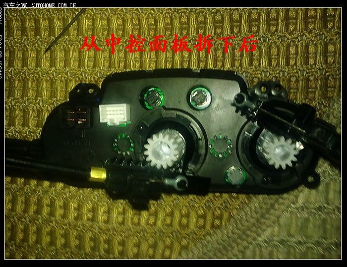

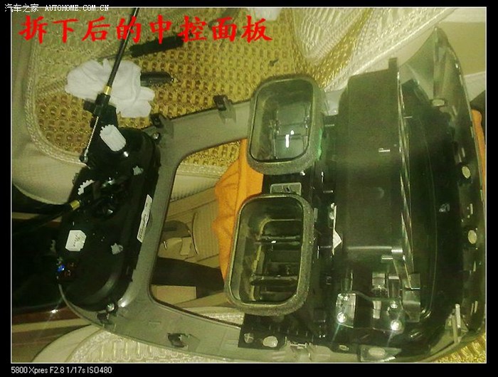

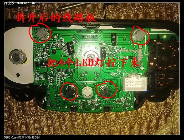

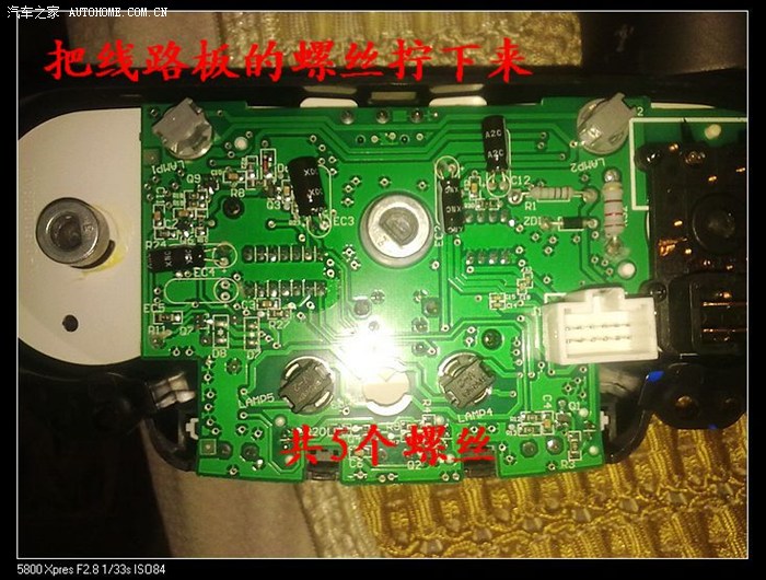

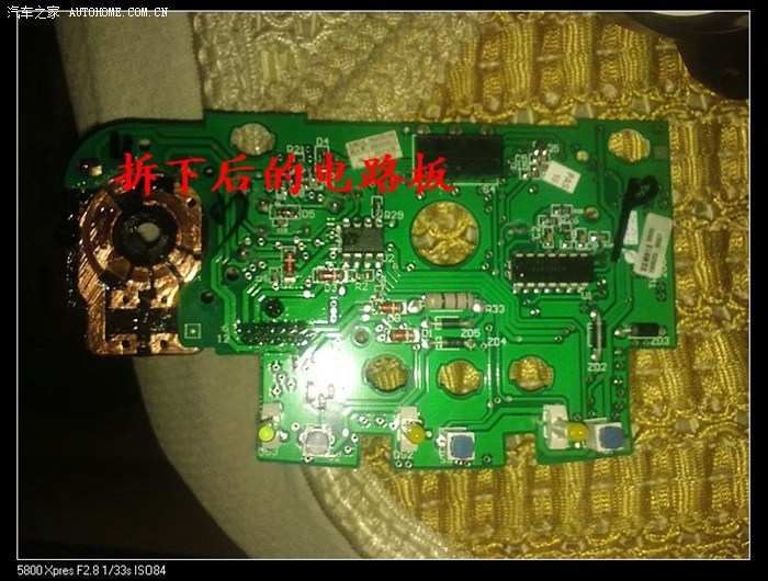

再把中控面板拆下来

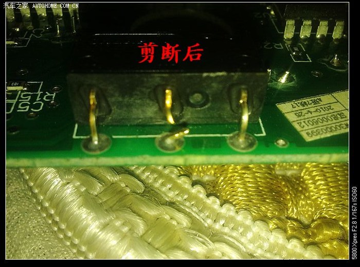

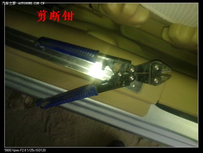

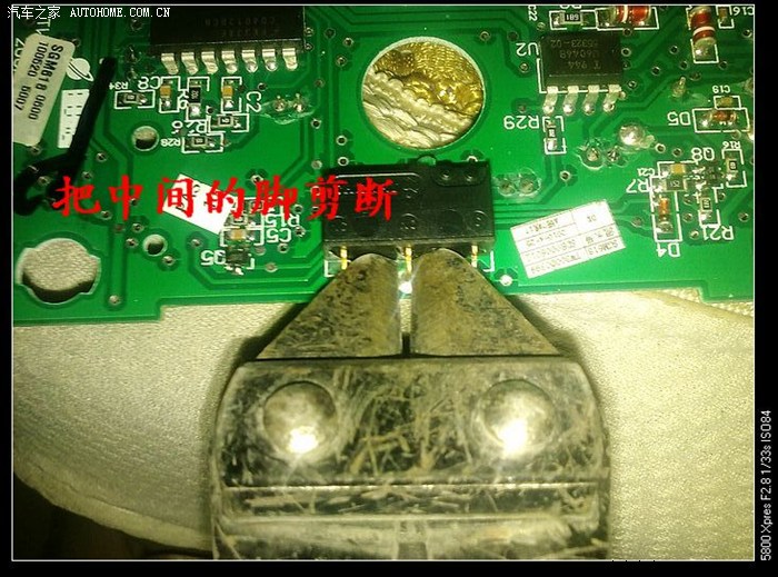

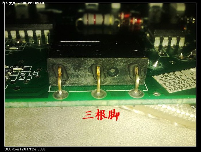

用剪断钳把中间的脚剪断
然后把所有的复原~~~~~

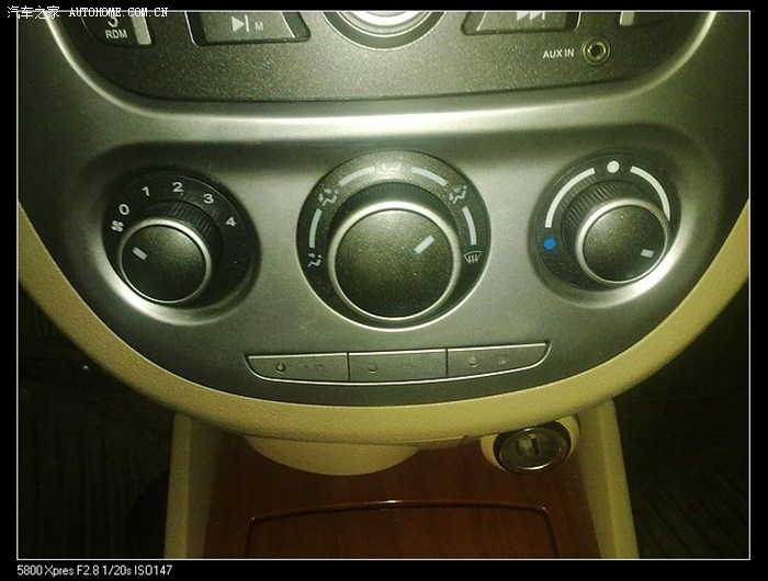

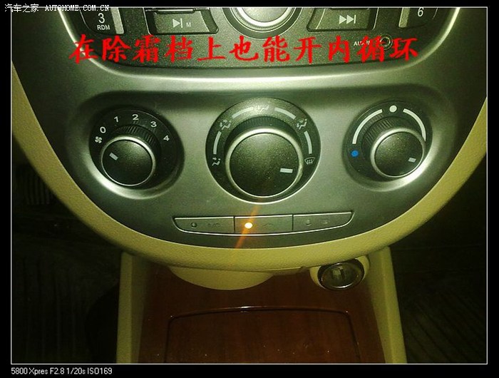

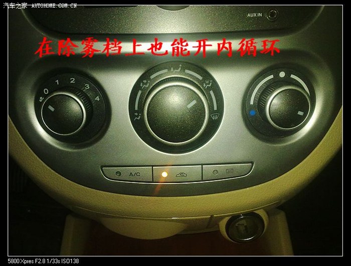

在除雾档上也能开启内循环了
在除霜档上也能开启内循环了
总之不管是在除雾还是除霜档上都能开启或关闭  空调和内外循环  了。
