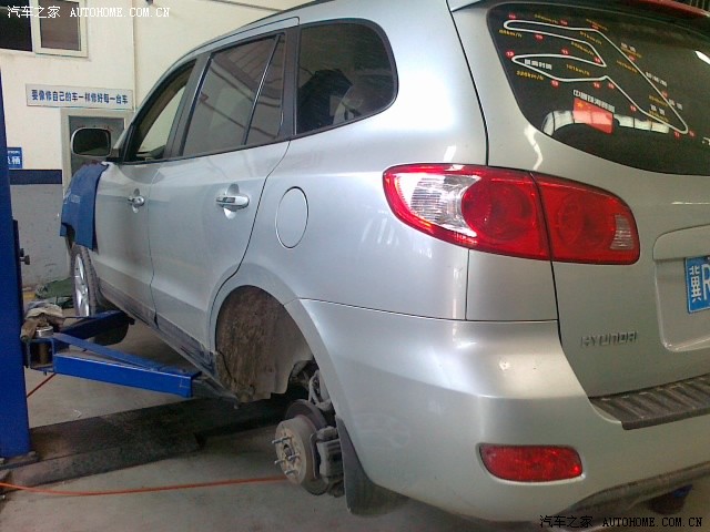

新胜达跑起来嗡嗡响,故障案例,,,,大概行驶十三万公里,,,轴承损坏了

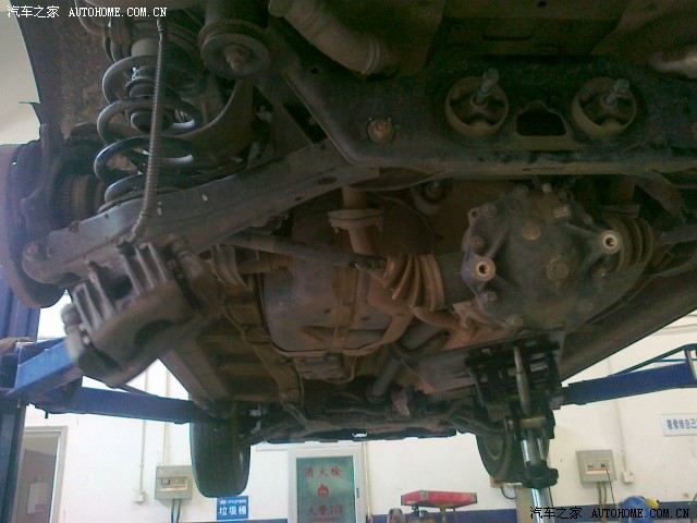

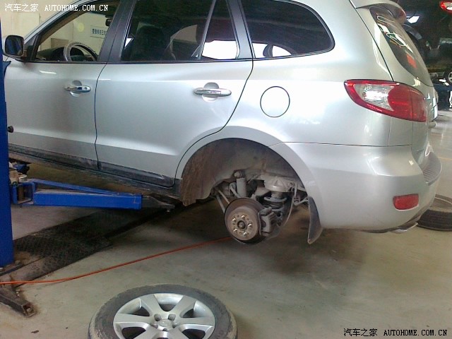

故障车辆
开始施工

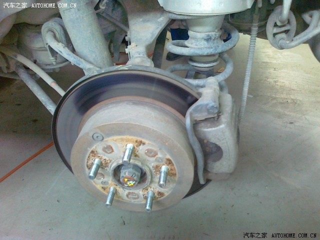

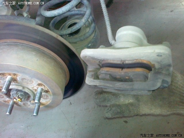

拆卸刹车分泵

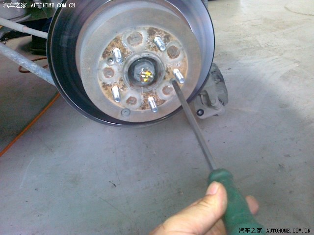

刹车盘固定螺栓
螺丝都锈了,不好拆卸。

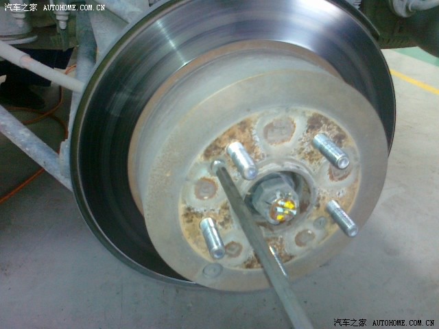

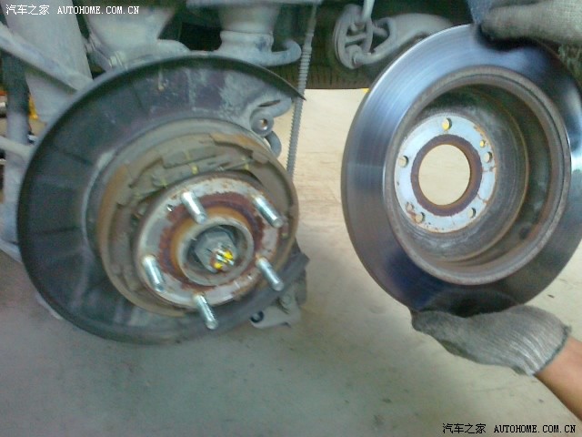

拆卸刹车盘

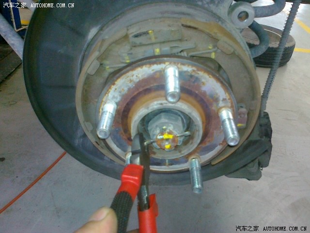

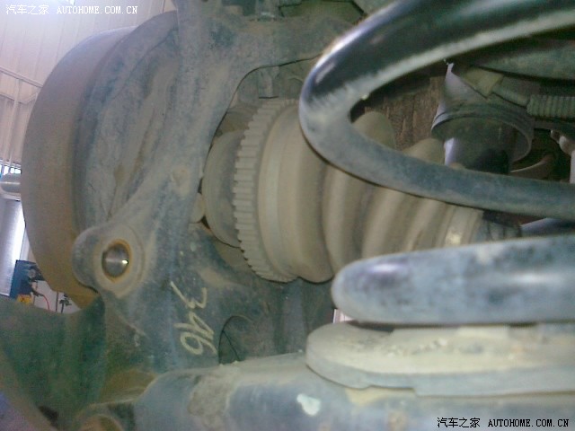

拆卸保护箫

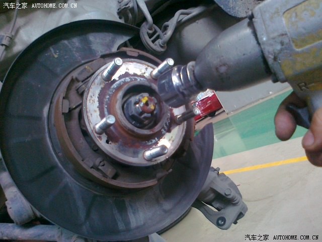

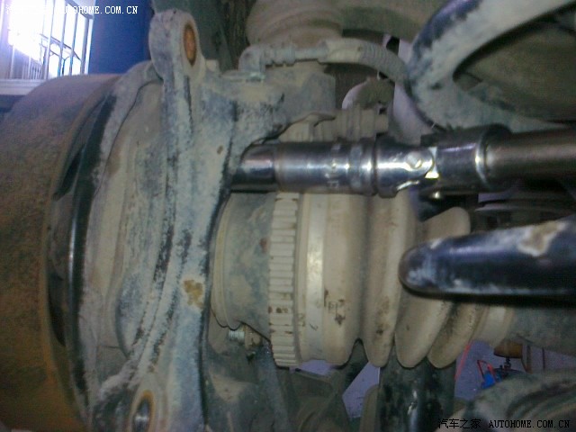

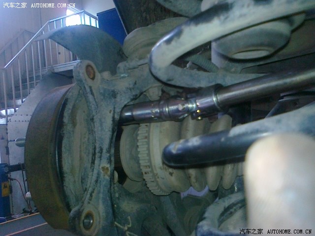

气动扳手,拆卸半轴大母

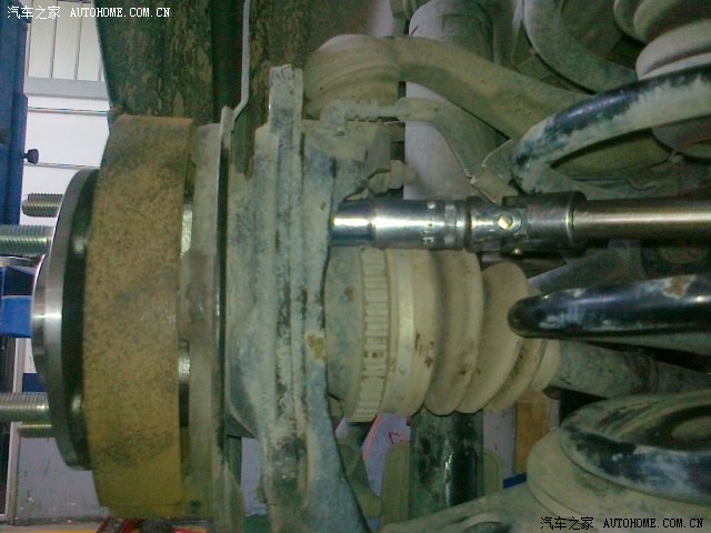

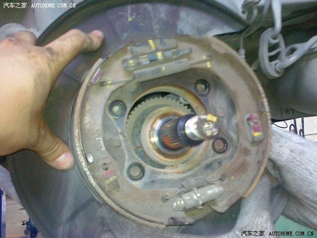

费劲了,,,拆卸后差速器,才能拆卸轴承罗丝

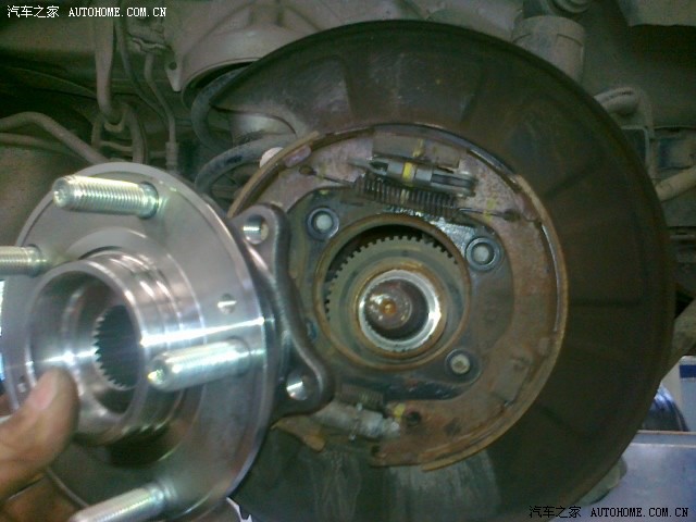

将轴承取下
摆个造型!!!!!
紧固轴承螺丝
来个清楚的特写!!!!!

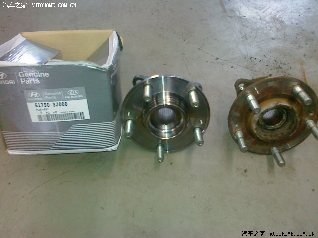

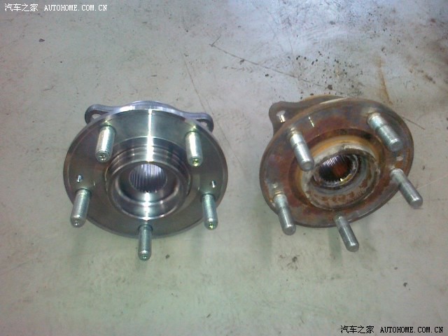

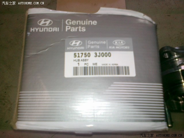

新旧配件对比
绝对原厂配件
再看看,轴承

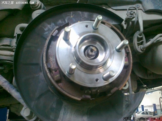

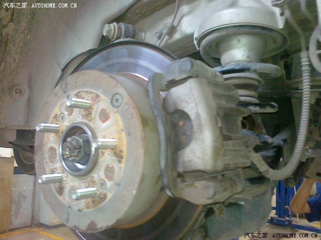

开始装配新的部件
大热天的,终于完事了

故障车辆
开始施工

刹车盘固定螺栓
螺丝都锈了,不好拆卸。

拆卸保护箫
气动扳手,拆卸半轴大母
将轴承取下

开始装配新的部件
大热天的,终于完事了
