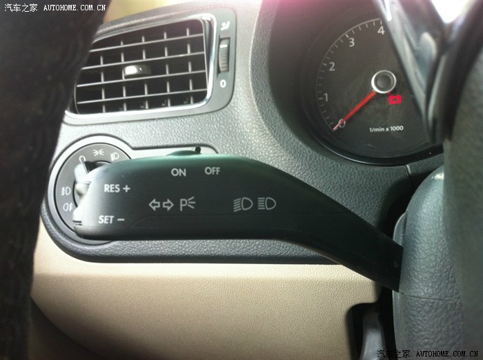

又一台NEW POLO 改装定速巡航成功
早听说新POLO有定速巡航这个功能,一直想改,3月份的时候在网上买过一次晶锐的手柄,跟我一个朋友一起买了,他找了个熟人,到了大众的4S,人家的是09款的能改,我这个11款的新POLO人家不会,没办法,眼巴巴的看着我朋友的车开着巡航,我很无奈的把那个件又退货了。上周末去太原,400公里的长途,又燃起了安装的idea,有了上次的经验,没有去大众,直接找到斯柯达的4S,他们那儿肯定有晶锐的件。进去问了一下,700大米全包,但是4S没有线,需要在网上订购,急着周五用,赶忙找了家最近的淘宝店铺,先买了线,大米85。
    找了找熟人,还是我那个朋友,给联系了一下,呵呵,斯柯达答应给便宜些工时费,自己去快递公司领的件,直奔斯柯达!没有拍太多的照片,论坛里早就有很多人发过了,我只是想给大家说说一些注意的事情吧,有想改装的朋友不妨提前有个准备。
    1、网上的全套件基本上都是370—400(邮费20—35米),单买一根线基本上是85(邮费15米),4S单个斯柯达定速手柄的价格是270大米,所以没必要在网上买全套的件,直接到4S买就完全可以。不用担心东西在路上颠簸坏了。不过在4S买件也一样要提前跟他们说好,件要质保才行,我就是提前没有说好,最后弄了个不必要的小麻烦。
    2、手动挡的车好像跟自动挡的车机舱不一样,没有那个穿线的孔,或许有其他的方式穿线吧,我不知道是什么,但是斯柯达这边是给打了个孔,我见有人问过为什么手动挡的车找不见那个孔,在这里说一句多余的。
    3、全部时间大概是2—3个小时左右,包括拆卸,安装,匹配,试车。所以要有充足的时间,我是第二天要出门,着急着下午五点才去安装的,一直安到八点才完全弄好。
    4、安装之后两天我的车出现了主驾驶员安全气囊故障(电阻太小?),到VW的4S消除了一下,不久又出现了,回来后直接开到斯柯达问他们,检查之后说是安装的手柄中间那个圆饼形状的东东有问题,但是不给质保!说卖出得件没有保的。我很崩溃,他们说让把原车的手柄上的拆下来换上就能用。这里想提醒大家有两点,一是要跟他们叮嘱好质保的事情,不要出现我这种安了三天就出问题的还没人管。二是或许改装车本身就有这种风险,大家要提前有心理准备。我的好在后来通融了,和谐解决!
    5、定速功能是30迈以上才能使用,按“-”一端定住,按“+”一端加速3迈,使用很简单。
改装好的图片,拍了一张大家看看就行啦,很多人发过了。
最后想问问安装过的车友们,POLO的仪表盘到底有没有定速巡航灯,我记得有很多人说这个灯能亮,我的安装后没有亮起,专门问了大众4S的,人家说仪表盘上没有这个灯,我很诧异,求解啊!
安装后跑高速的确脚不累,只要不堵车,用定速巡航是很轻松的!
