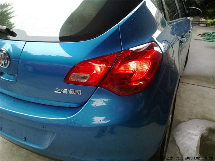

    先看看,这是我家蓝鹰换灯前的尾灯效果。好了下面开始给你动手术了,别怕,不痛的,呵呵。

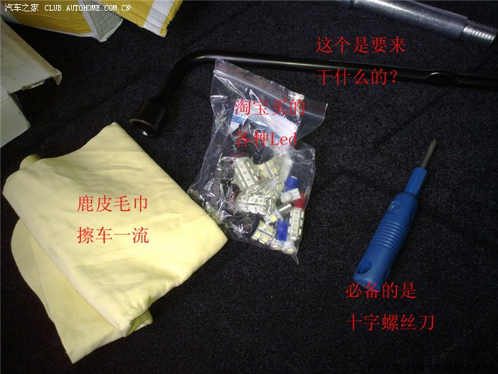

    首先准备好工具和材料,灯泡均为5050三芯的LED,LED的好处是比原来的一般灯泡省电,使电瓶更耐用,而且颜色多样,只要对上型号的效果十分好看。缺点是灯头少的LED亮度比原来的灯泡要差些。
    最后,上面黑色铁棒的是换胎的把手,有什么用?看下去就知道。

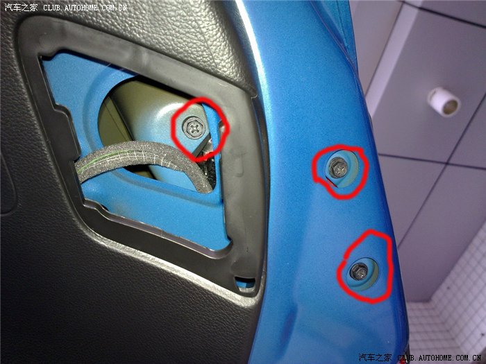

    打开后门,找到红线圈住的地方,小心的拿下,注意左边的盖,这塑胶材料的勾扣很容易烂的,我的就因为太大力搞断了勾扣,惨痛的教训啊!
    用十字螺丝刀卸下螺丝

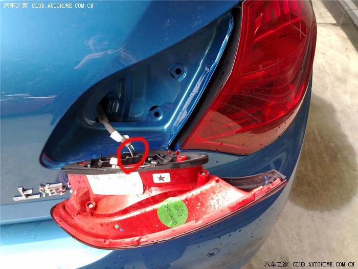

    放下车门,轻轻用力就能吧灯座拆出来了,红线圈住的是接线,分开之~

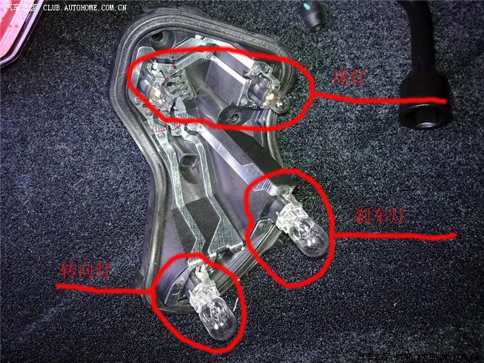

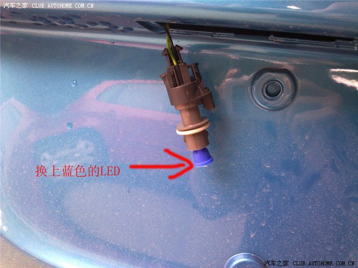

    把灯组从灯座上拆下,就能看到灯泡,T10的是尾灯,另外一个是雾灯(左边)或倒车灯(右边)

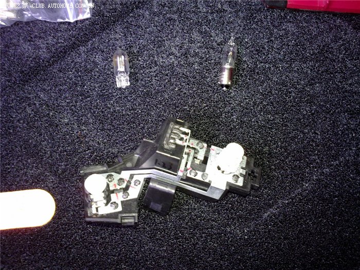

     换上买回来的LED,注意T10的LED分正负极的,接好后接上电源亮灯看看,不亮就要掉转接啦。换完后按照原来拆卸的步骤反过来装回原样,这个就不细说了。

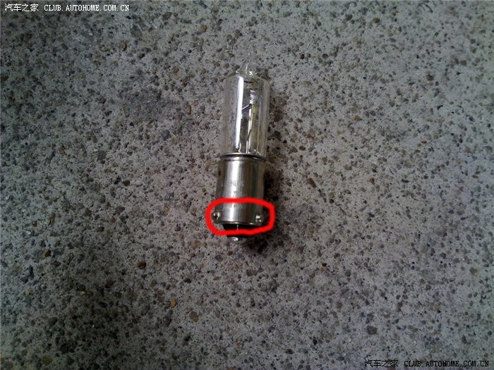

    特别注意事项:这是原车的灯泡,卡角是非对称的,型号也是BA9S。我买回来的BA9S号灯的卡角是对称,和这个不同,不过用点力还是能装上,吓我一跳,不用换了。

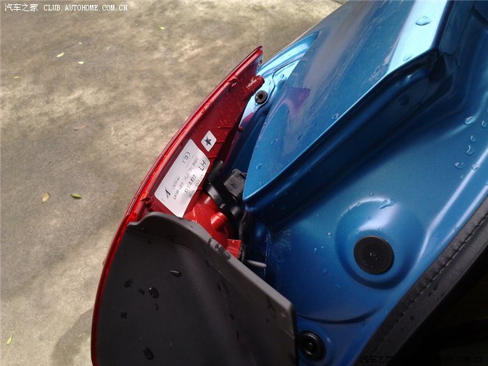

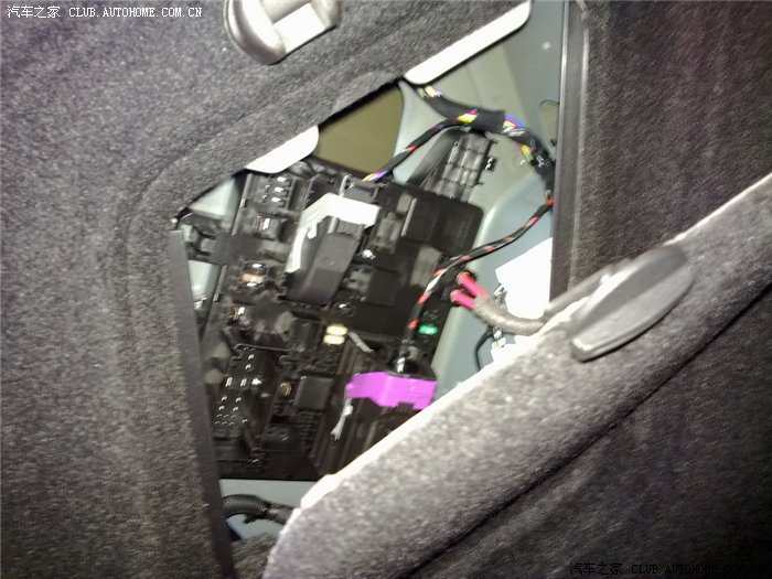

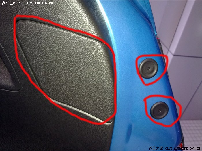

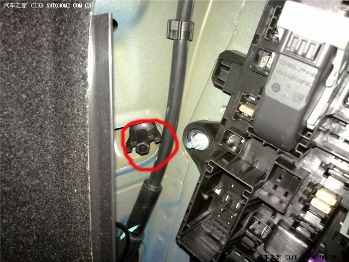

    打开尾门查看左右两侧,找到这个盖,拧开放下,看到里面
    再用手摸到红线圈住的位置,这个就是灯座的螺帽,用力的拧开它吧。
    拧开后,把灯座拿出。注意有两个胶头卡住的,拿出来时不要乱使劲哦,不然又要出杯具了。

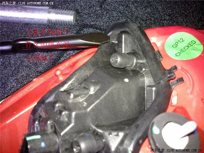

    灯座卸下来后,铁把手现在该拿出来了
    灯组是用3个螺丝拧住的,说明书上说用硬币拧开,我试过,完全不行的,说明书误导!胶螺帽很软,用一字螺丝刀拧很容易拧坏,但我无意中发现,这把手的头拿来拧这个螺帽十分好用,压住一拧就开了,完全不会损坏部件。

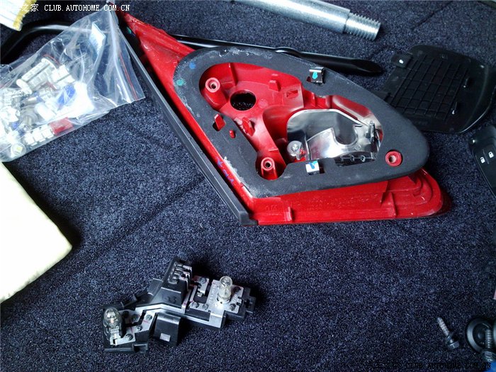

    好了,现在把灯组拆下来了,分清楚各个灯是干什么的,然后换上再试试。4颗都是T10的,注意分清楚正负就行了。

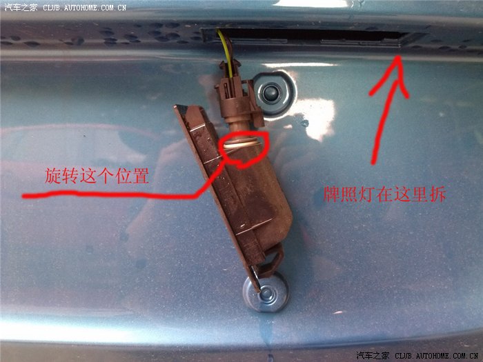

三、牌照灯置换
    经过了上面两个部分,这里就是小菜一碟了,看着我图片的说明操作即可,不多说了。
    换好试试亮不亮,最后再复原即可。灯泡也是T10的,注意正负极。

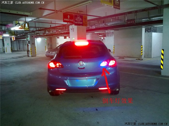

    回到家,开进地下停车库,我让老婆倒车,我拍照

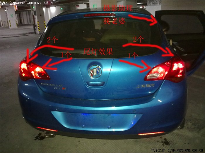

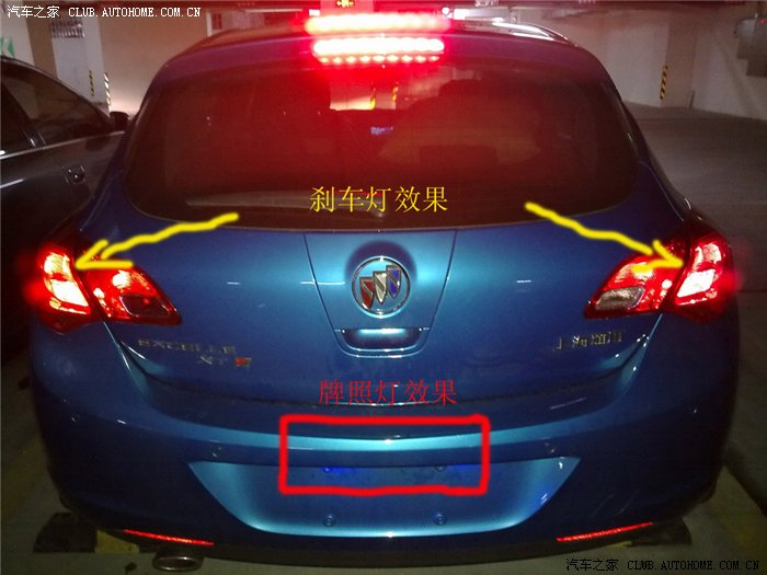

    这个是尾灯效果,换了6颗白光的LED,因为灯罩是红色的,换其他颜色也没用了,干脆白色。由于我是实验性质,不敢买多灯头的,因为价钱更贵,实际上大家应该换5头的效果更好,单头的白天看不够亮(不过白天也不怎么开灯吧?)。
    老婆开始倒车了,蓝色的9头倒车灯亮起来了(原来的是黄色),效果可以用惊艳来形容,激动得我手都抖了,拍出来的照片有点模糊了。咦?老婆你怎么边倒车边踩刹车的?
    再来近距离看看刹车灯亮起来的效果吧。因为要和尾灯的亮度和颜色有所区别,我用了两个13头的红色LED作为刹车灯,亮起来是不是和尾灯不同啊?现场看起来很好看。下面的是蓝色的牌照灯,我明天去钉牌啦,晚上照起来一定很好看吧?

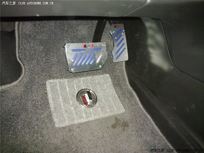

    看完我的作业以后,大家是不是觉得改装你的爱车其实可以很简单呢?除了换灯之外,加装一些小部件也能增加爱车的个性,例如下图的加装一块好看的踏脚板一样,大家可以多个方面发掘一下哦。
