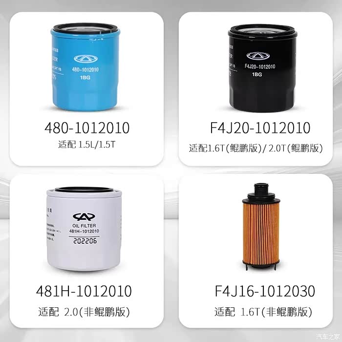

机油滤篇
SQRF4J16及SQRF4J16C发动机适配

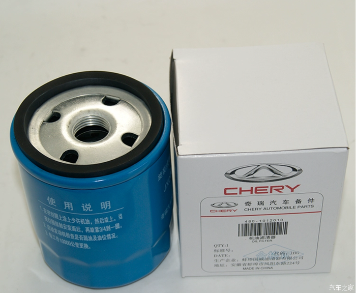

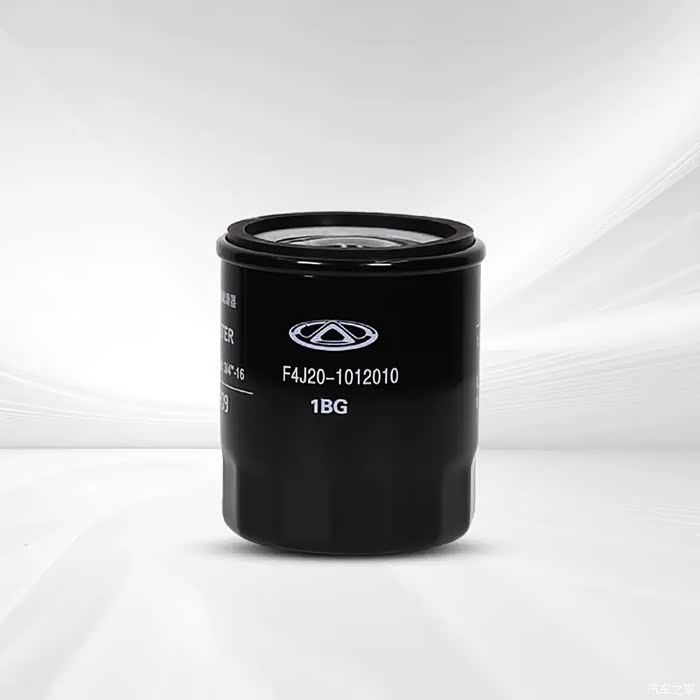

出厂及奇瑞天猫旗舰店适配的型号是F4J20-1012010(黑色),但有的4S店不知是出于成本考虑还是其他原因保养时给用装480-1012010蓝色铁机滤,这两个接口尺寸是一样的,装车后使用感受也没有明显区别,具体原因不清楚。
原厂机滤全家桶
官方适配型号
适配1.5T及1.5L

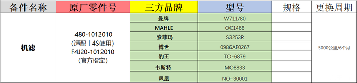

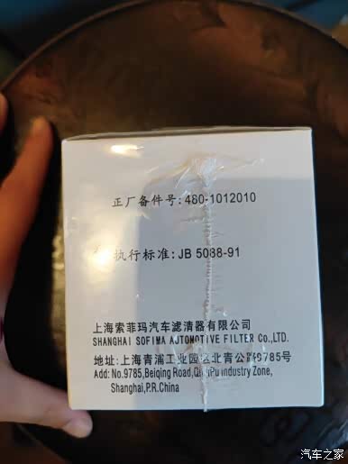

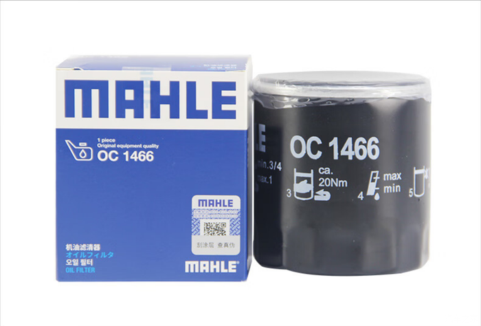

三方机滤目前只用过下面两款,曼牌和博士还没有装车,据其他车友反馈都没有问题。豹王、凤凰很多修配厂在用,线下口碑也不错。韦斯特国产品牌京东销量也还行,也算是线上国产大牌。
注意:索玛菲SR3253R制造执行标准是91年的老标准,最新标准是2018,所以不推荐购买。

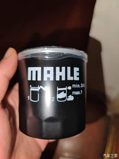

马勒OC1466
马勒OC1466 长度比原厂短一点,接口是一样的
索菲玛S3253R 执行标准是91的老标准,最新标准2018,所以不推荐这款

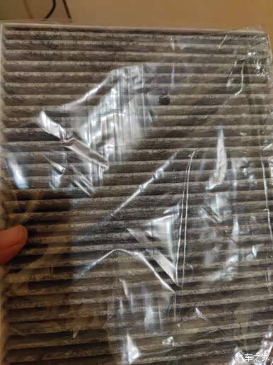

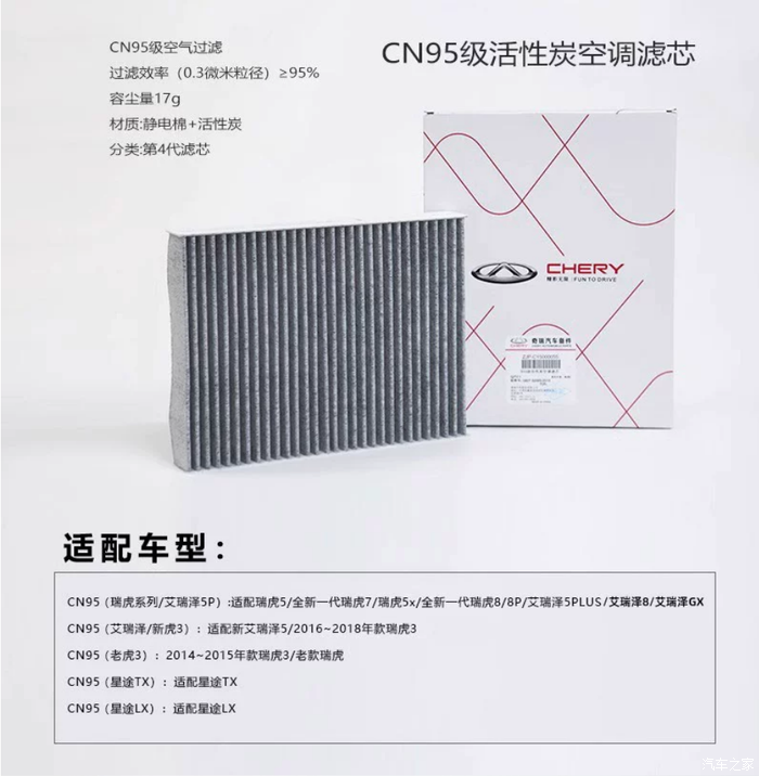

空调滤芯篇

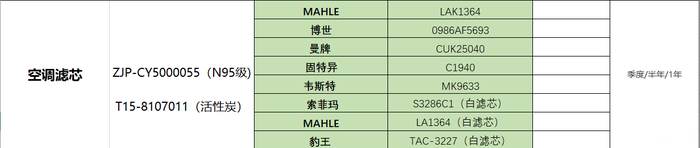

原厂滤芯有两种,一种是N95级别的活性炭滤芯,另一种是只能过滤PM2.5级别的普通活性炭滤芯
代号:ZJP-CY5000055(N95级)、T15-8107011(活性炭)
更换时间根据需要和使用频率,至少1年换1次。空气不好又常开暖风冷气的地方推荐1个季度换一次。正常推荐每年入冬或入夏之前换1次。
夏天或空气良好的地区推荐纯白无纺布滤芯,减少出风阻力,提升空调效率节约燃油。
ZJP-CY5000055(N95级)
T15-8107011(活性炭)

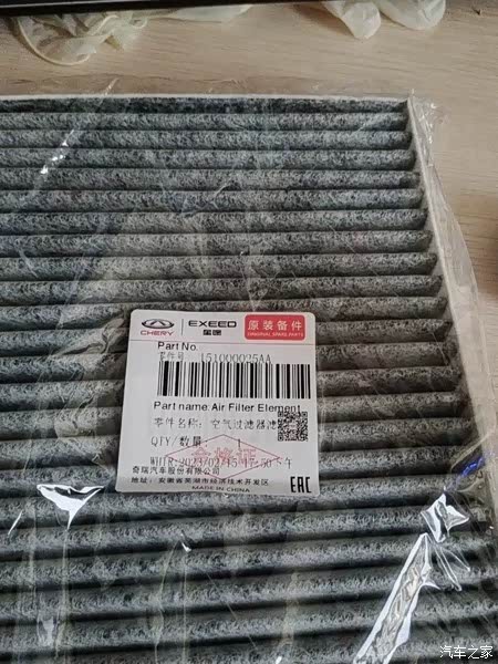

原厂N95质量还不错容尘量比较大比普通活性炭款耐久性好一点价格也高,旗舰店做活动也要五六十一个。

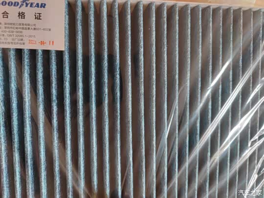

三方滤芯目前用过博世和固特异的,固特异的宣传过滤层数多,功能更多,有“银离子抗菌涂层”。主观感受博世的更好一点,出风量更大,活性炭过滤效果不错。
固特异C1940
固特异C1940 宣传图
博世0986AF5693
博世0986AF5693

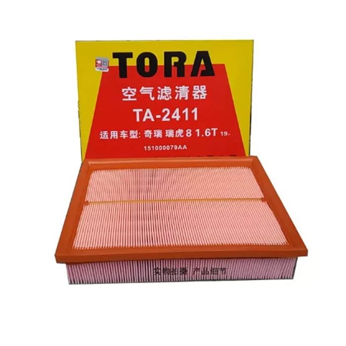

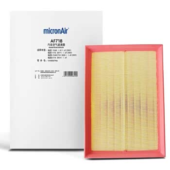

空气滤芯篇

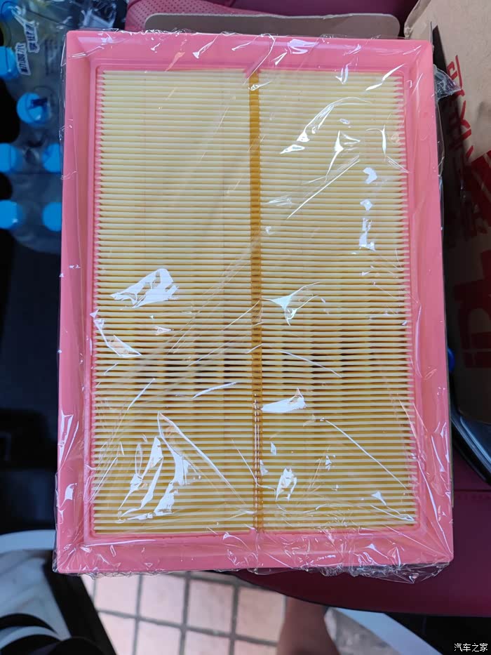

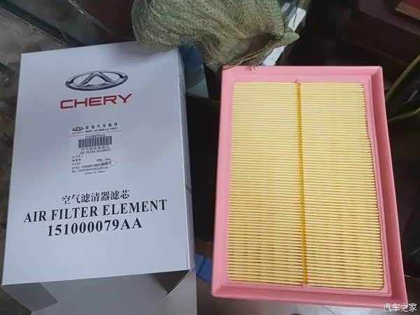

空滤选择不容忽视:
一定要选原厂或大厂的合格产品,切莫贪小便宜吃大亏!
有太多人贪小便宜买到含淀粉的劣质空滤,轻则滤芯堵塞发动机功率下降油耗升高,重则滤芯破损拉缸大修报废!
根据使用环境计算更换里程,不建议超过15000公里更换。
5000KM: 空气恶劣、扬沙扬尘天气多,经常下农村跑工地等
10000KM:北方春秋季有扬尘扬沙天气,城郊通勤等
15000KM:空气质量良好、城市内通勤环境、无扬沙扬尘等恶劣天气

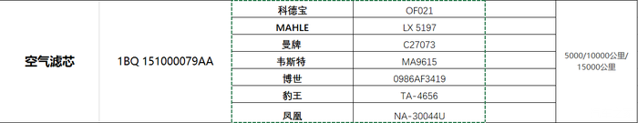

原厂
科德宝
没用过,价格偏高!
没用过,价格偏高!
豹王
这个颜色挺有意思,有机会买来用一下
这个颜色挺有意思,有机会买来用一下

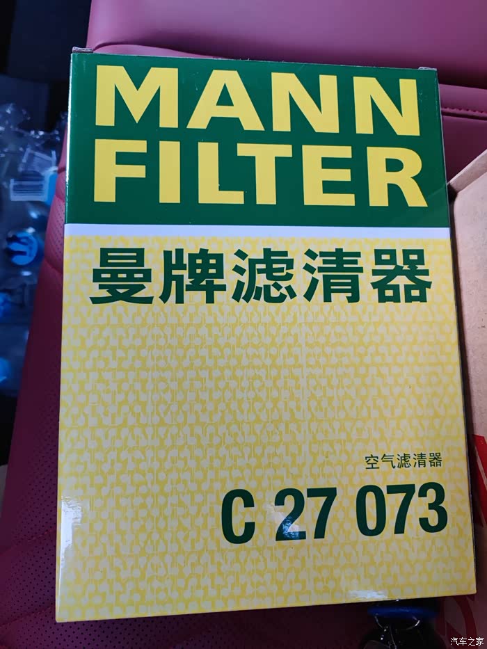

曼牌包装很好
曼牌滤芯做工很棒

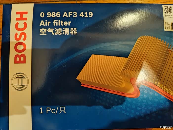

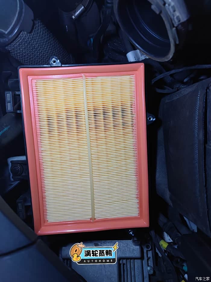

博世空滤
博世装车靓照
目前用过原厂、曼牌、博世。曼牌无论做工还是包装都是最好的。滤纸厚度也是曼牌最厚,博世和原厂接近。包装原厂最差。
