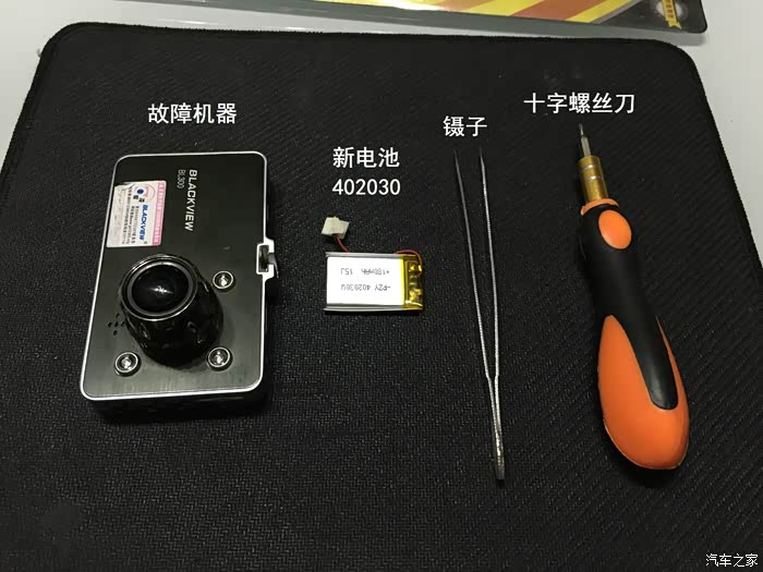

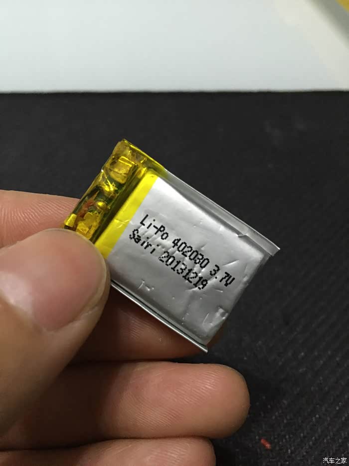

1. 全家福,机器,新电池(型号:402030,180毫安,品牌不详),已经变形的镊子一枚,螺丝刀一枚(十字和一字头都用)

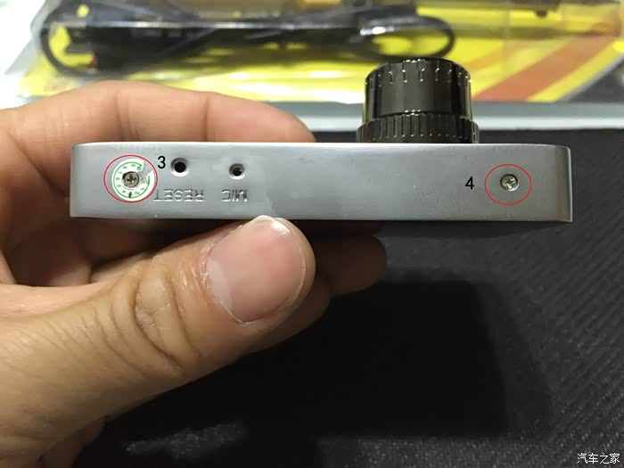

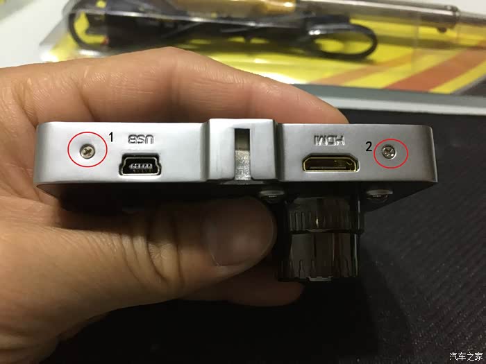

2. 机器上下各有四个十字螺丝,顶部两颗,拧开
3. 机器底部两颗螺丝,其中一颗在 保修贴纸下面,刮开即可看到,拧开

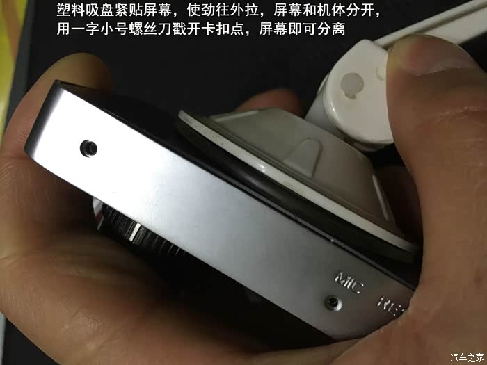

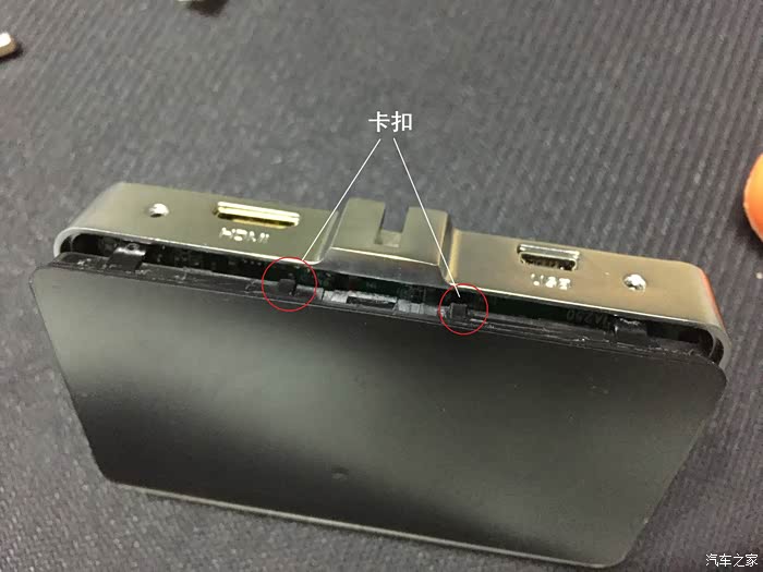

4. 此时,机器屏幕仍旧无法分离,需找一枚吸盘,直径小于屏幕
5. 看图操作,跟拆手机屏幕差不多,对于一个拆过ip 4s和ip6的人来讲,so sasy,待屏幕可机体分开小缝时,用一字扣螺丝刀顶住上部卡扣撬开
6. 顶部卡扣,轻轻敲开,然后顺延四周慢慢撬开整个屏幕

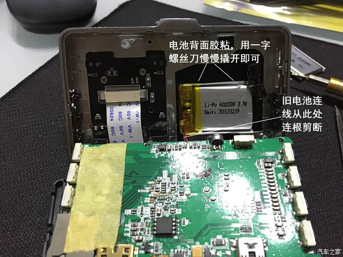

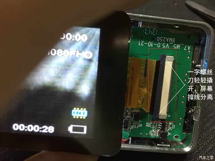

7. 此处动手能力强的,建议将屏幕与电路板分开,方便后面电池更换,当然不拆排线也可,后面操作时多加小心,不可伤到排线,不然屏幕就 黑了

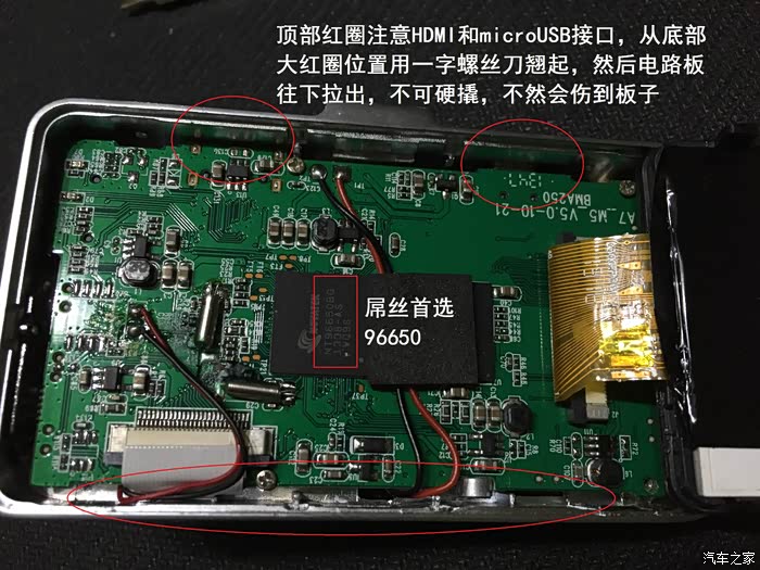

8. 如图,慢慢讲电路板从金属边框中取出,此处,硕大的联咏96650芯片呈现眼前,屌丝的不二之选,哈哈
9. 看到电池了吧,剪断连线,果断将之扣下来,背后胶站得很近,得慢慢来

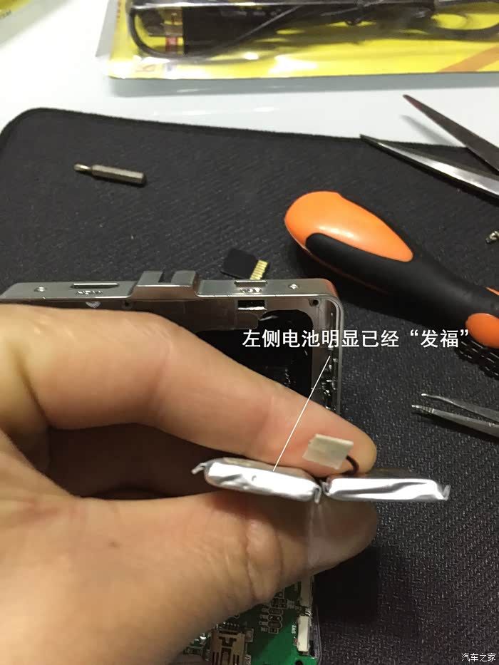

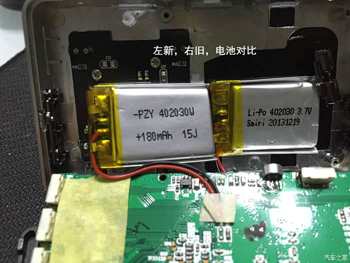

10. 新旧电池对比下,型号一目了然,估计新电池也是个山寨货,能撑1年就烧高香了
11. 新旧电池对比,旧电池明显涨了,真怕在晒上一个夏天会不会给爆了

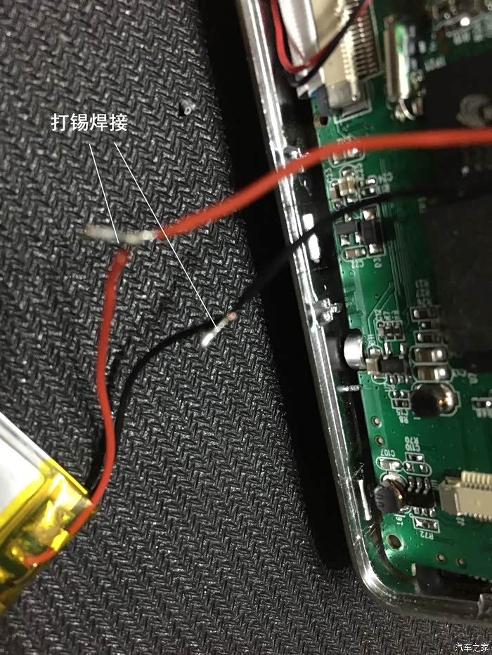

12. 将电池连线按照颜色分别与机子上的线连接

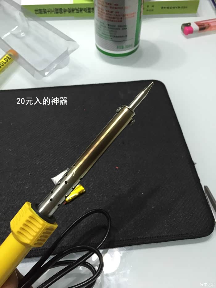

13. duang!,神器出马,作为一个理工男,这个东西不要太简单,用焊锡将连接线焊接加强。
ps,20块钱的烙铁确实垃圾,插上电,机头孔里不断有黑烟冒出,那酸爽,不知道的还以为是在烧垃圾呢
14. 焊锡加强,妥妥的,电工胶布缠上两圈搞定

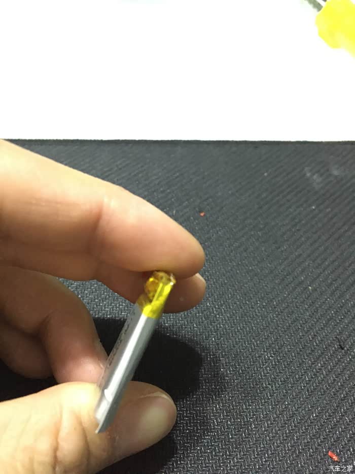

16. 看看旧电池近照,
17. 旧电池近照,
