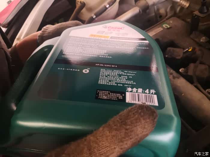

开始加新机油,4S的正品嘉实多全合成。
给大家一个建议,机油还是全合成的好,贵一点也值得,噪音会小一点,另外,不管什么品牌,真机油是关键,现在的假机油太多了。
