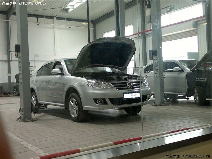

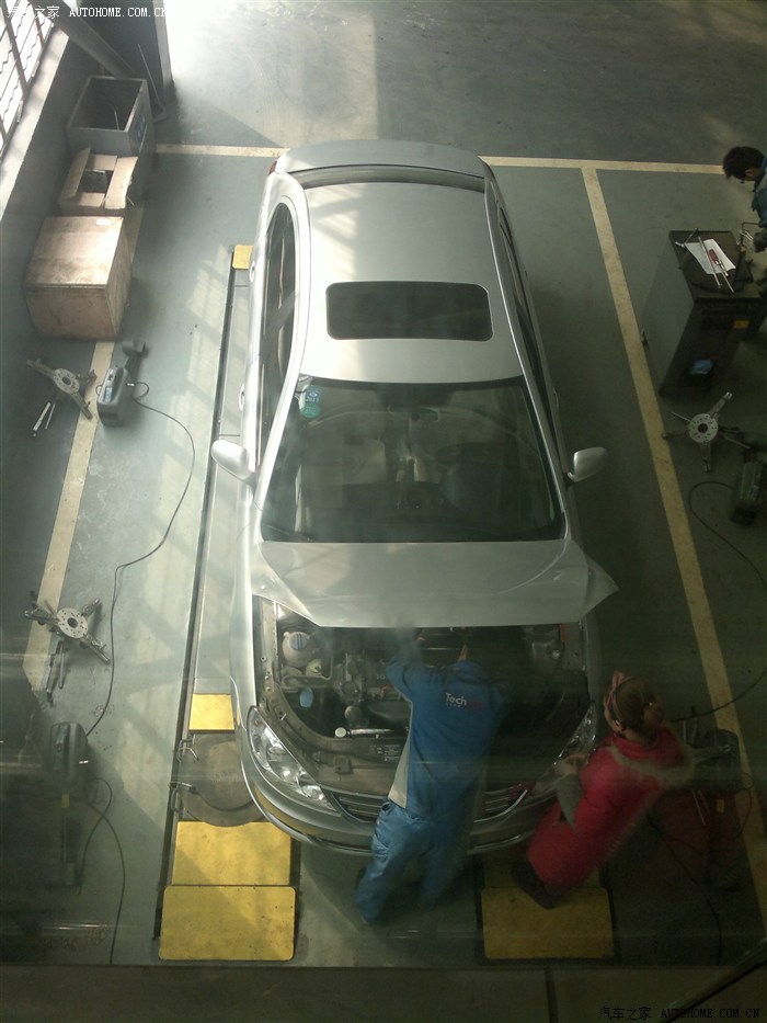

2、这个异响问题是最让我纠结的,大约新车2000公里左右时,就发现转速到1600-2200之间脚下,有金属不正常摩擦的异响,声音非常大。我以为是新换的铁护板发出的共振,就随意到街边店禁锢了护板螺丝,可这个声音还是很大,没办法就去了4S店,人家很热情,说一定帮我解决,听着让我很高心,我看着师傅们检查了地盘每一处螺丝的禁锢扭力,车间主任开车出去试了一圈,回来给我说,声音还是有,怀疑是变速箱发出的异响。天那,怎么会这样....不过他们告诉我不要担心,让我在观察一段时间,如果异响持续就帮我联系上海总部,这样就把我打发了。说着半年过去了,声音越来越大,我疯了!!!这家伙还不如我的老普桑呢,赌气中,我开车来到200多公里外的省级4S,我当时想着,如果异响问题不解决,这辆车我就不要了。我怒气冲冲的走进店里,也顾不上劳累,来到接待中心,一个小姑娘用甜甜的声音接待了我,说实话,那姑娘很漂亮,说话又那么得体那么客气,竟然把我满腔怒火弄的一点都没了!这样的员工太厉害了!很快车间主任接待了我,开我的车试了好几圈,夸张的是竟然拿着一根空心铁管把车的发动机、变速箱听了个遍,遗憾的是没找出原因,我晕呀!没辙了,车间主任告诉我,他已经汇报了经理,让我先到休息室用餐(说明一下免费的,而且饭菜不错),半小时后,经理来了,什么话也没说,开我的车兜了两圈,就给车间主任说“把支前盖的支杆卸了,你再去试一圈,看声音还有没有”,说罢,修理工麻利的卸了支杆,主任又上车试了一圈,他下车后,我怀着忐忑的心情来到他身边,他只说了二个字“好了”。我喜出望外,看着他们又详细检查了一下前盖支杆,后来告诉我,前盖的支杆上有套了一个小皮圈,是用来防止支杆和前进气栅上的进气口上沿接触产生异响,而我车上的小皮圈滑落到了支杆尾部,所以他把小皮圈拨回到进气口上沿,把支杆装好后,我开了一圈,那恼人的异响不见了。我的心情豁然激动,恼了我将近一年呀!一分钱没花,还白吃了一顿饭。
