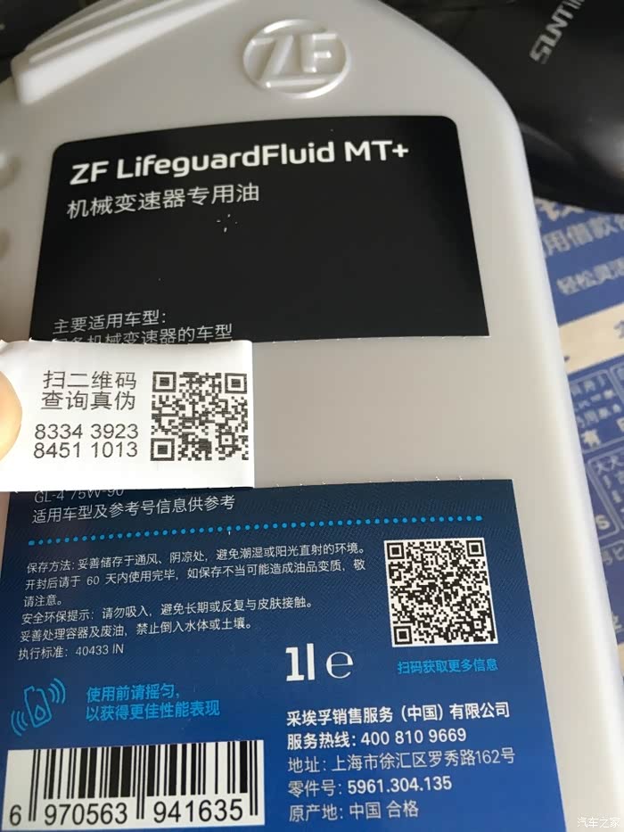

今天刚刚收到的采埃孚变速箱油,早一天收到就不用做重复的工作了(拆左前轮)...昨天才保养完刹车系统

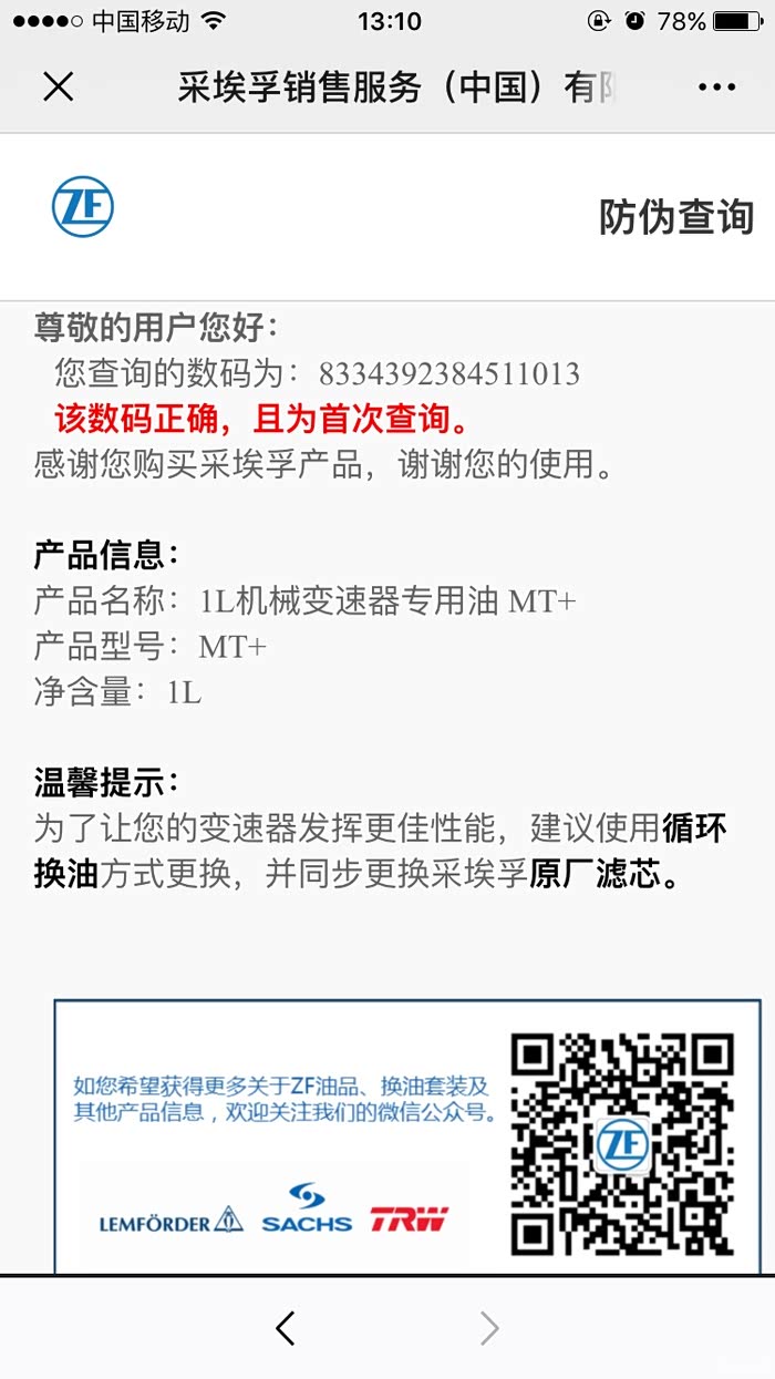

扫描二维码查询真伪……正品

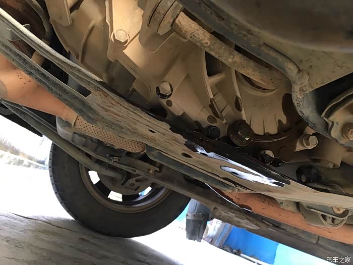

拆下左边轮胎就看见放油和加油的方头螺丝,上面是加注口,下面是放油的。油洒地上三份之一地

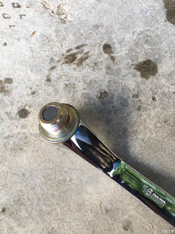

这两个螺丝都是16的,只能用梅花的扳手或套筒,六边型16套筒是用不了的,如果没有只能用14开口或者大扳手了,但是不好用。
放油口

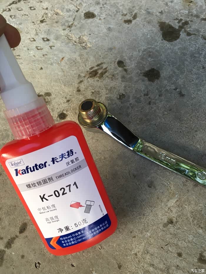

涂厌氧胶,紧螺丝准备加变速箱油

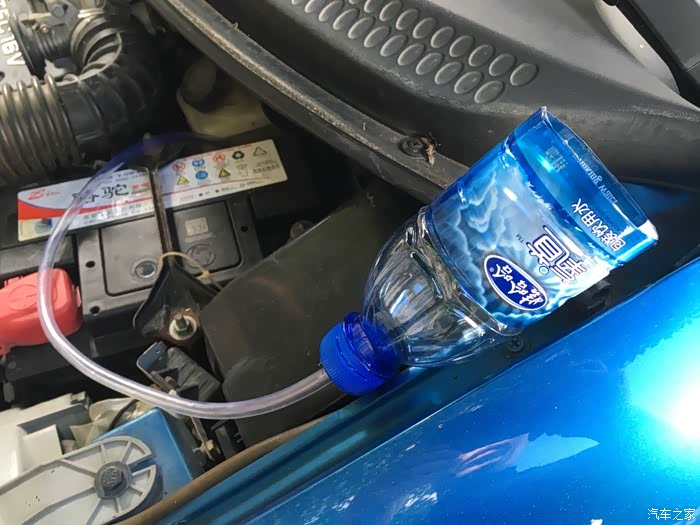

加油口有油溢出就可以拧上螺丝了

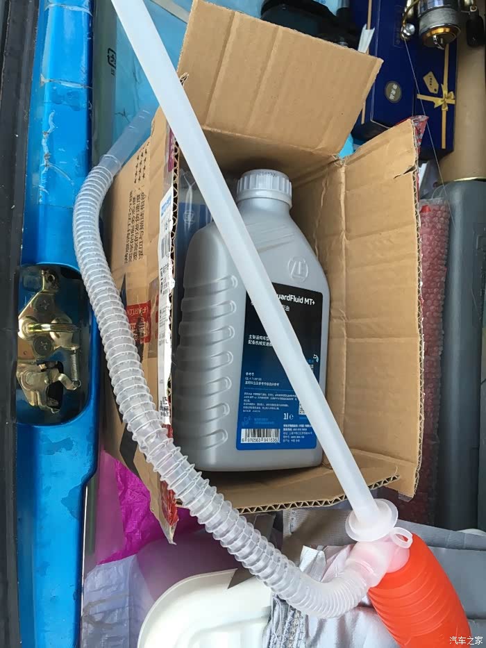

制作的加油漏斗效率低下加了差不多半个小时
油排不是很干净,只加了差不多1.9升
