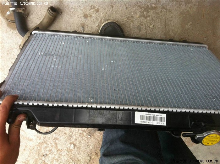

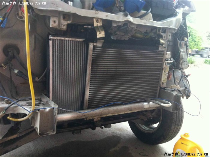

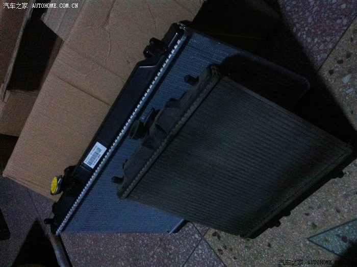

改的大水箱是之星2代1.3的(CM8通用)这个比原车的水箱几乎大了一倍

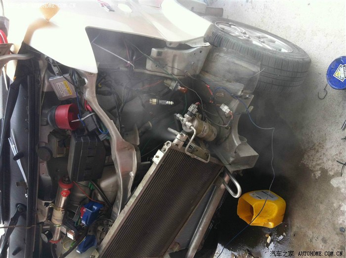

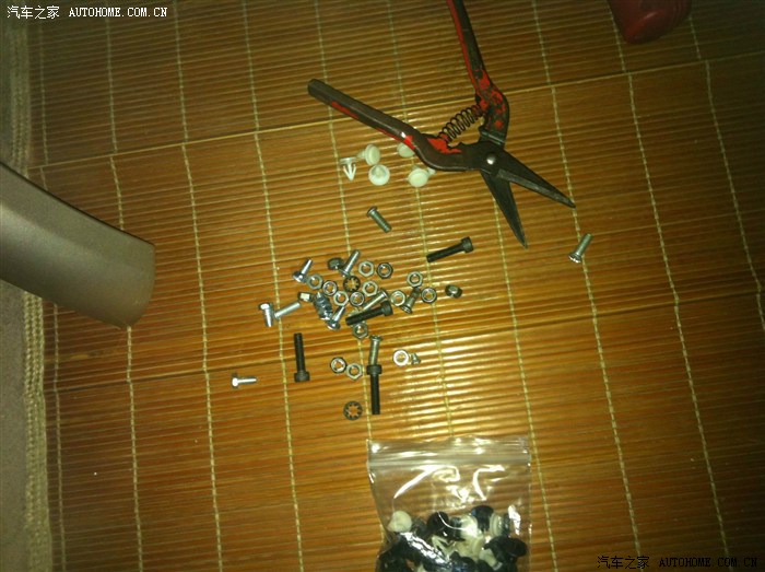

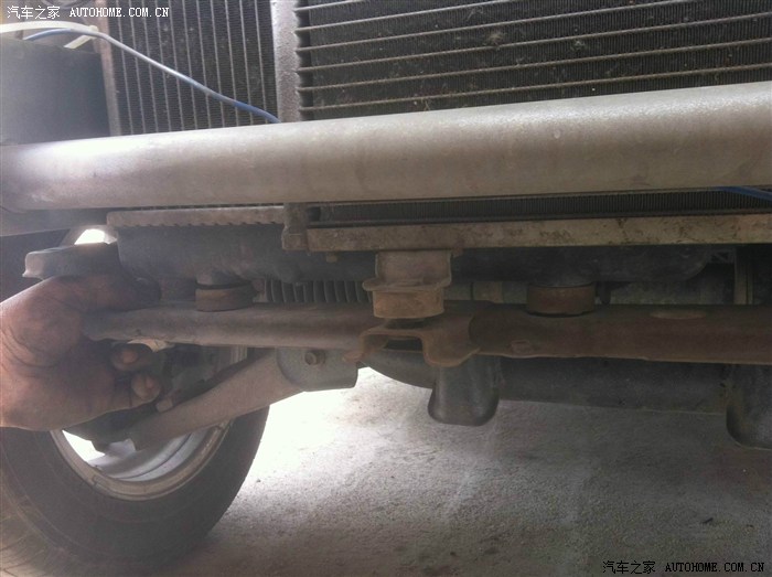

首先拆掉前杠,前杠是刚换的副厂的,质量一般。

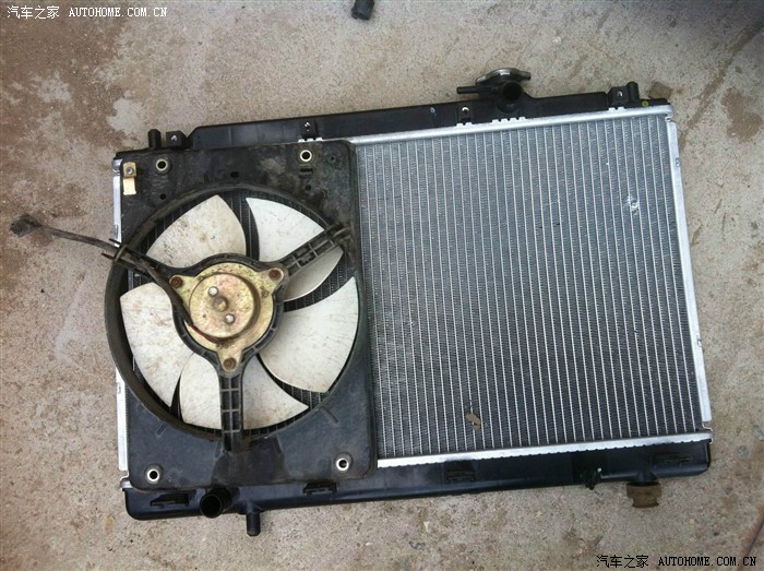

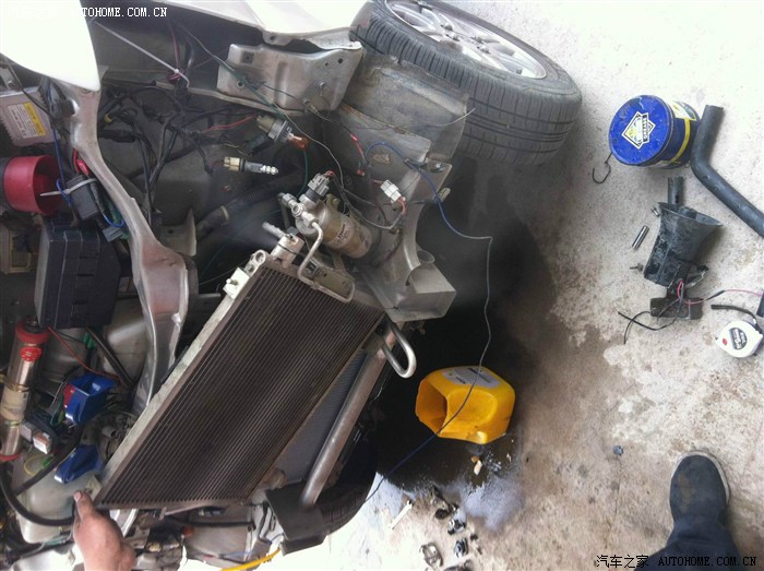

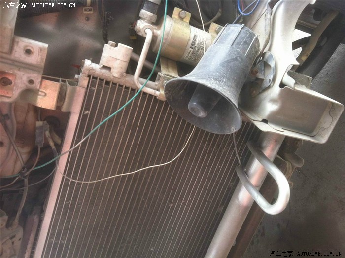

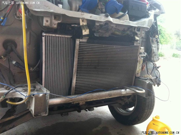

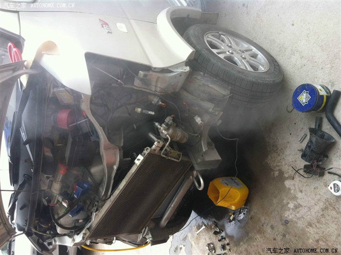

拆掉空调的冷凝器电子扇和原车水箱

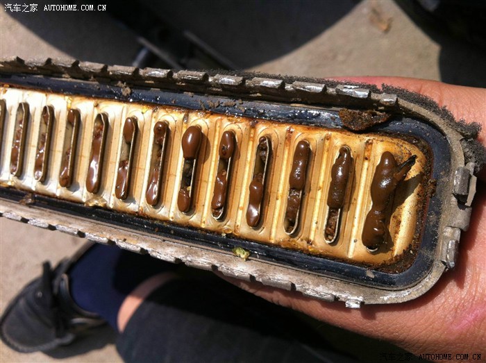

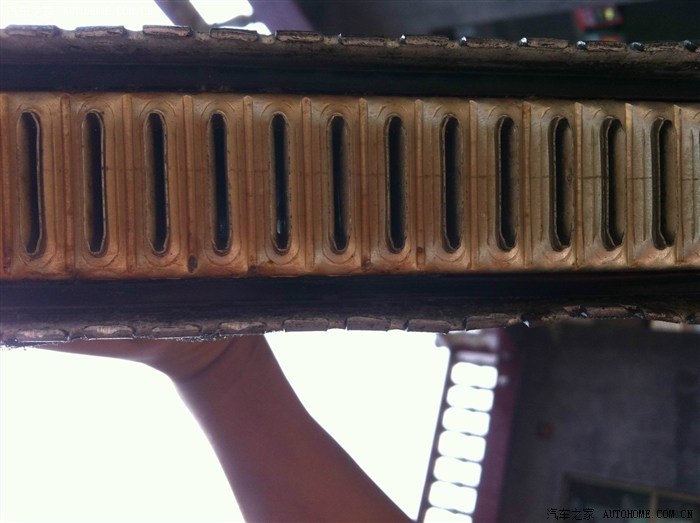

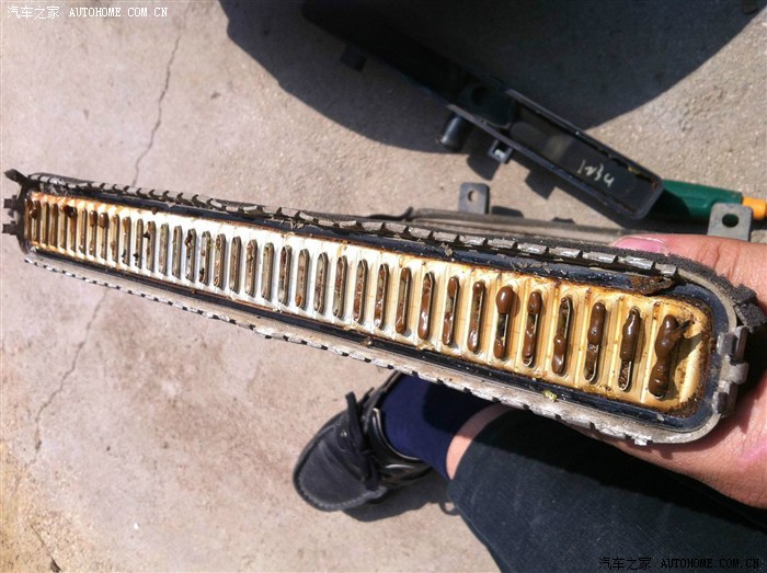

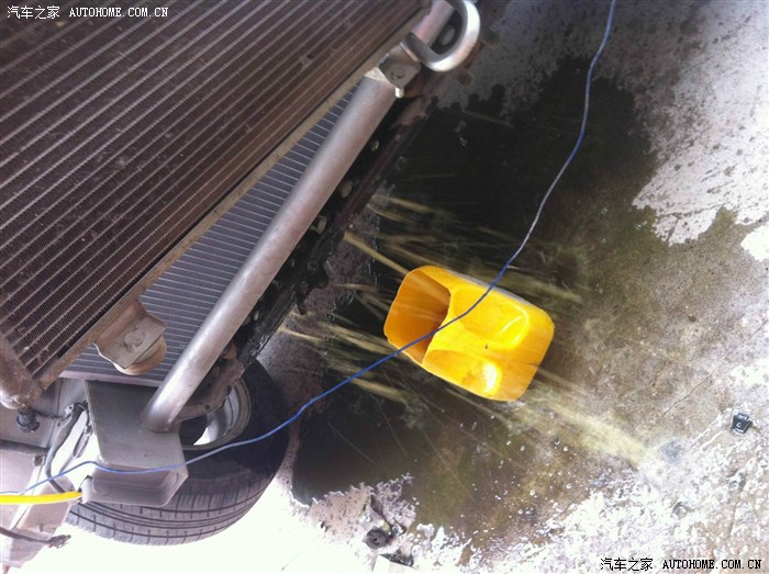

对了拆水箱之前先把水箱内部的防冻液放出来,看看放出的防冻液很浑浊了。

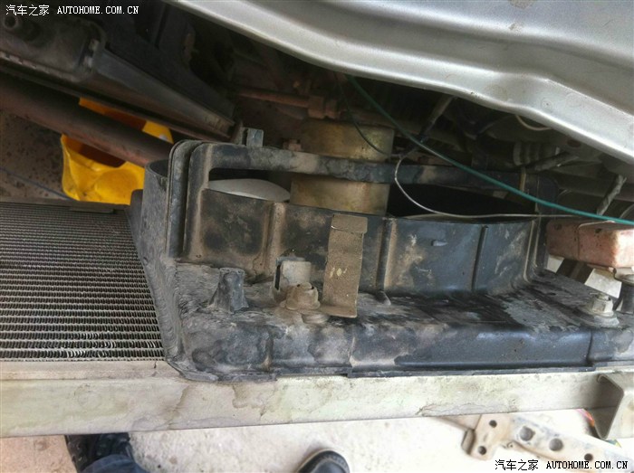

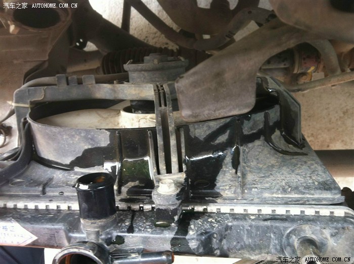

插播一下:看一下原车水箱被劣质防冻液侵害的情况。再次提醒各位更换防冻液要换正规的品牌,缸体内部的防冻液要尽量放出,不同型号及品牌的防冻液千万不要混加,觉得没事的请再看看上面的两张图片。
原水箱通好还是不错,不过可惜的是我再次装上水箱漏气,加上密封胶也不行,只能放弃。好吧继续更换大水箱。

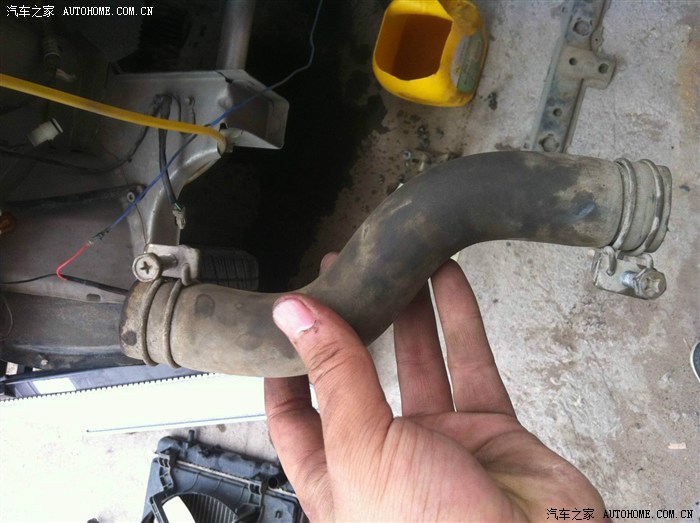

改大水箱需要把水箱下部的连接水管换成长的,就是水管的中间部位要长10公分左右。

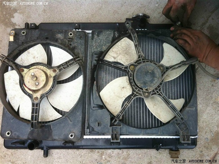

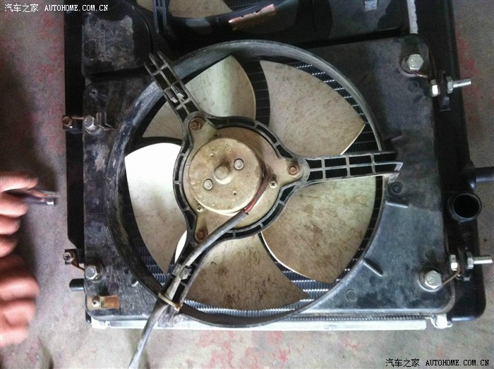

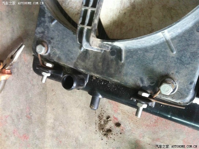

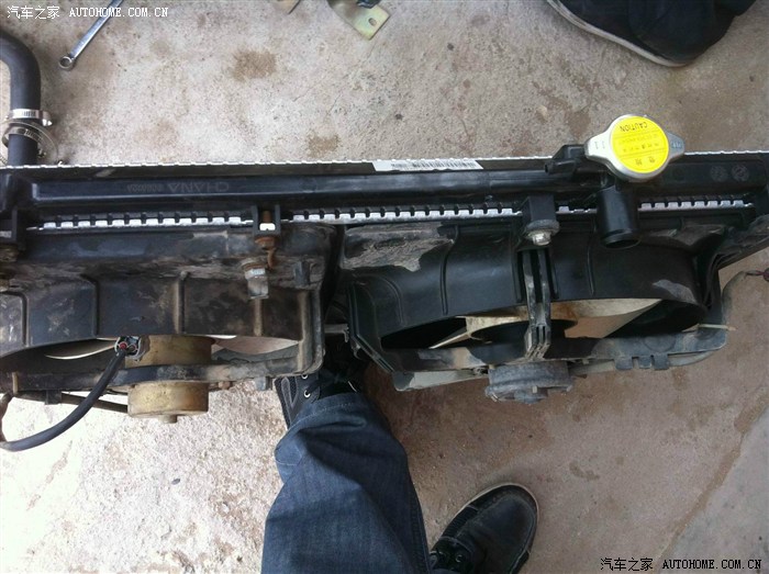

将两个风扇同时装到大水箱上面,水箱的风扇可以是原装位置,冷凝扇必须改装,当然要不想改装可以买新的CM8的冷凝扇。

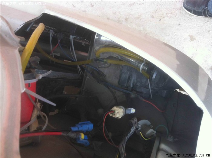

车头的管线

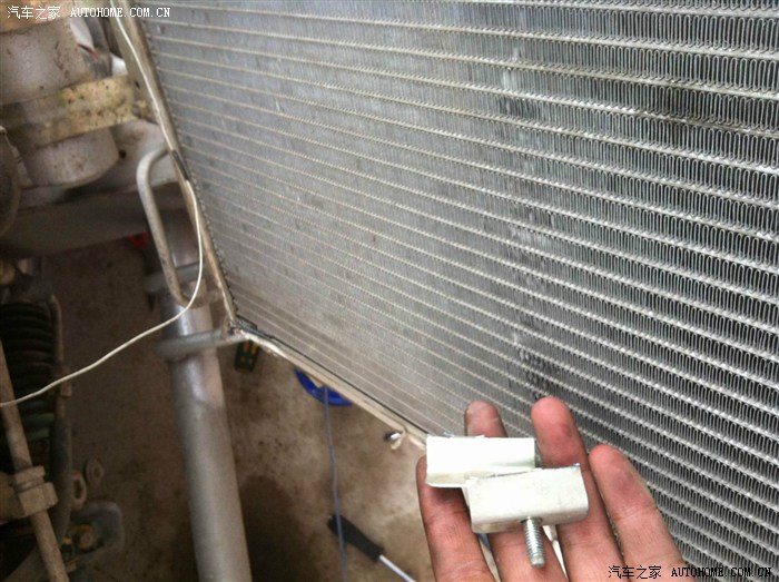

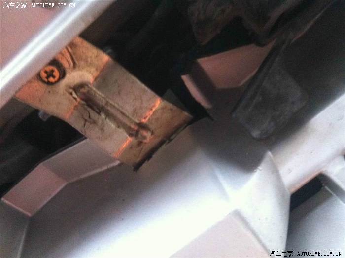

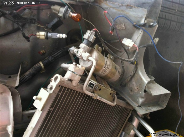

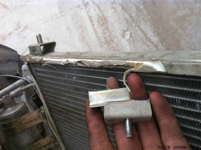

现将空调冷凝器安装风扇的螺柱切掉,不然会和大水箱干涉。
冷凝风扇我就是使用这个方法固定在大水箱上的,同时周边加上密封隔音绵。

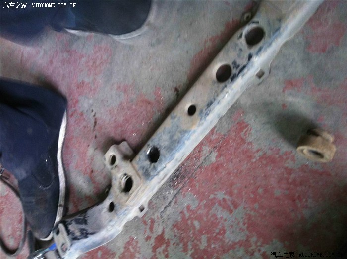

水箱的底部托架需要扩一下新的安装孔。
装好风扇的水箱总成,水箱是青岛东洋的,说来惭愧身在青岛竟然在重庆购买的。

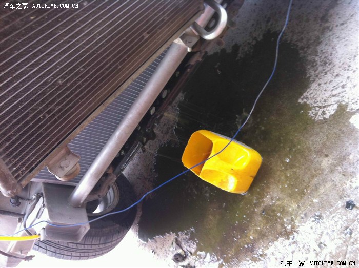

下一步将发动机缸体内的旧防冻液用压缩气顶出来,将起源接在水箱的上部连接水管打气就可以,千万要尽可能的排干净,不然又混加了。

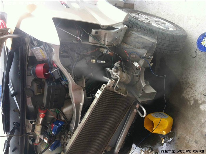

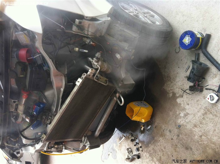

看到上面是在干什么吗?就是将空调里面的旧冷媒直接放掉。因为我要换新的

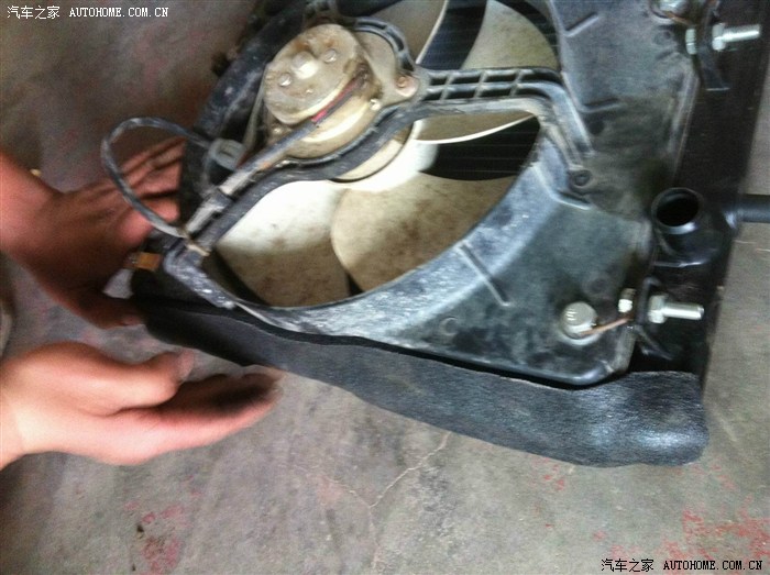

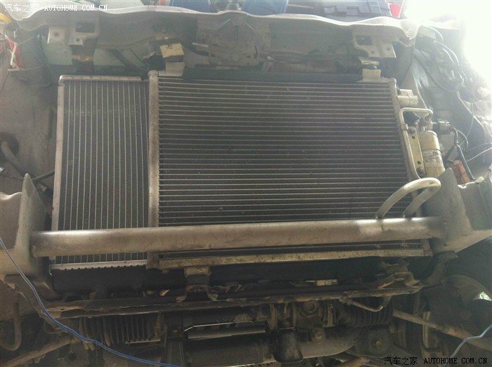

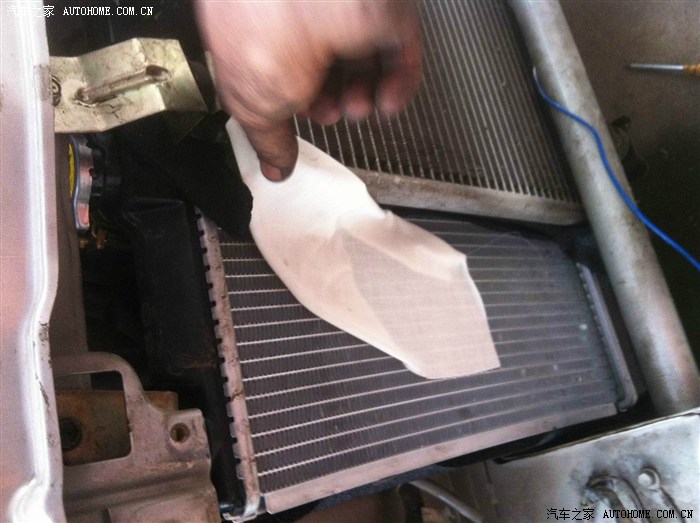

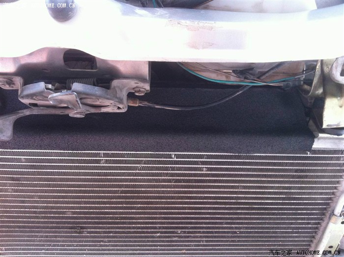

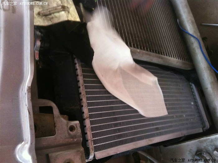

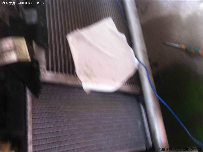

将冷凝器和水箱结合处的空隙用隔音棉封起来,为何这样做 接着往下看
因为水箱风扇和空提冷凝扇都是向后吸风的,封好侧边缘好让正面的空气进入量保证在最大。

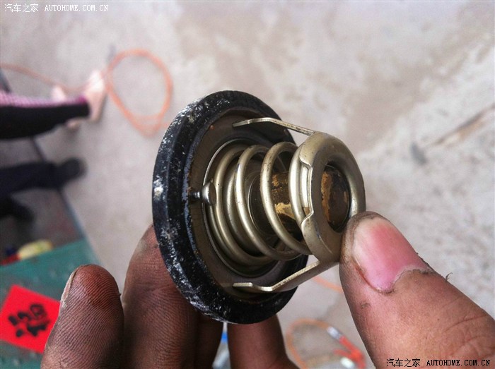

打算换新的季文琦结果拆开就的节温器看到使用了三年的节温器还是很好的,只好再辛苦它继续服役吧。2代的节温器的位置是是在发动机的后端,缸盖的尾部。不是在手刹下面。

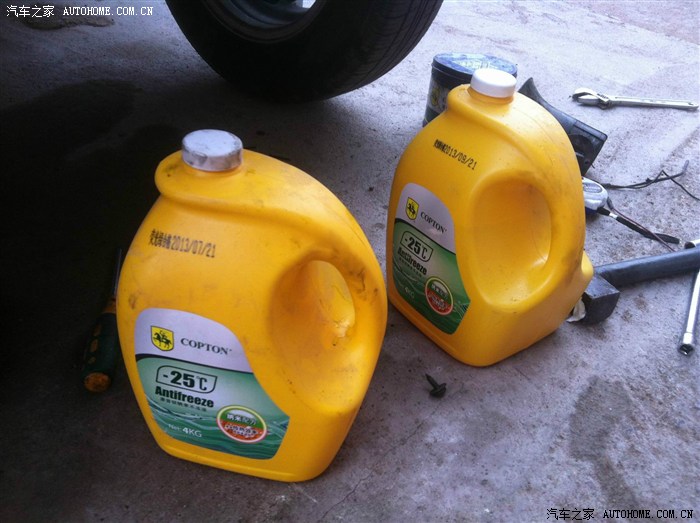

这次使用的是康普顿的防冻液,一桶是4Kg,换完大水箱后2代用了1.2桶。

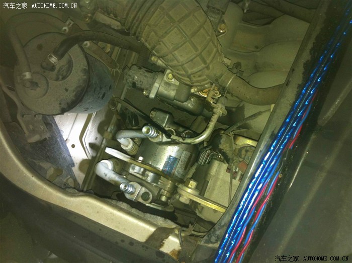

下面是空调的问题

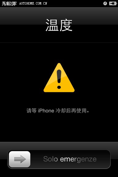

由于空调是买车后安装的,3年了几乎没有真正的好使过,以至于手机都。。。

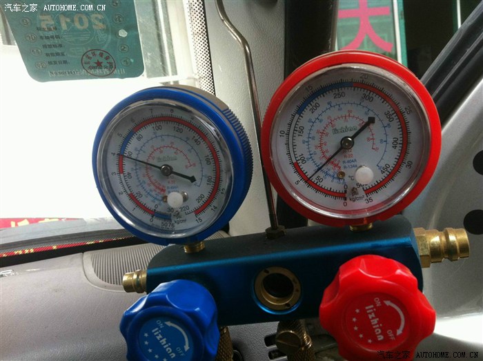

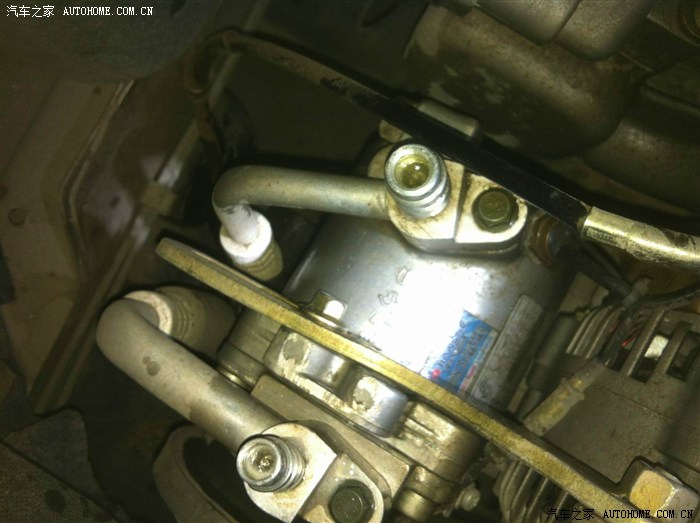

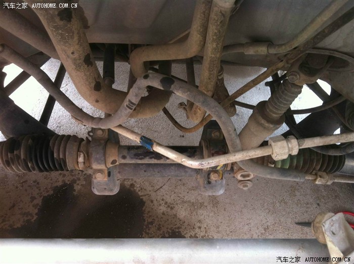

之前的空调管路压力,这还是放过一次压力后的情况,使用劣质的冷媒修车的都会给你多充一瓶甚至多瓶,这样短时间制冷效果可以,时间长了高压对空调压缩机和管路系统都是一种折磨。

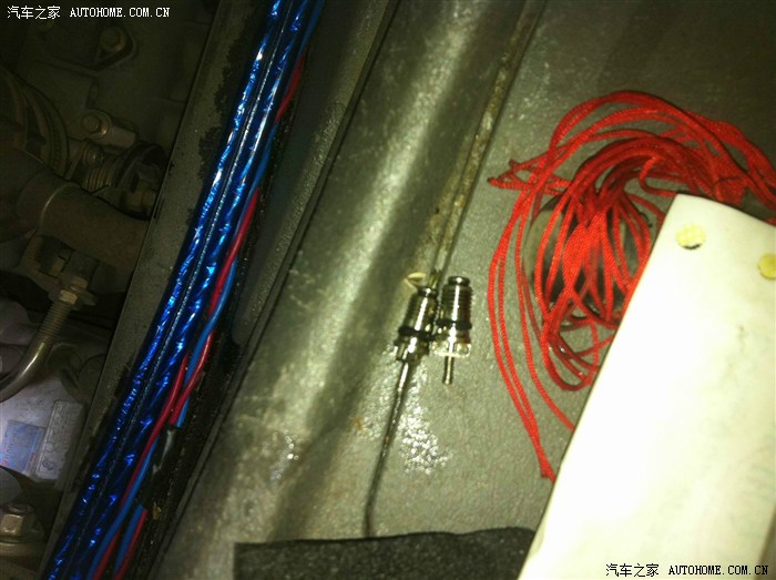

由于之前是空调充装口的气门芯有渗漏,这次直接换上两个新的。

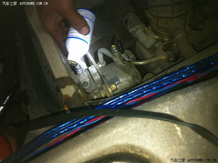

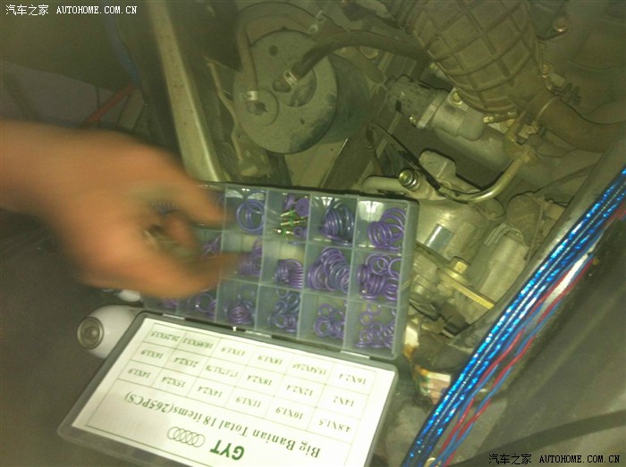

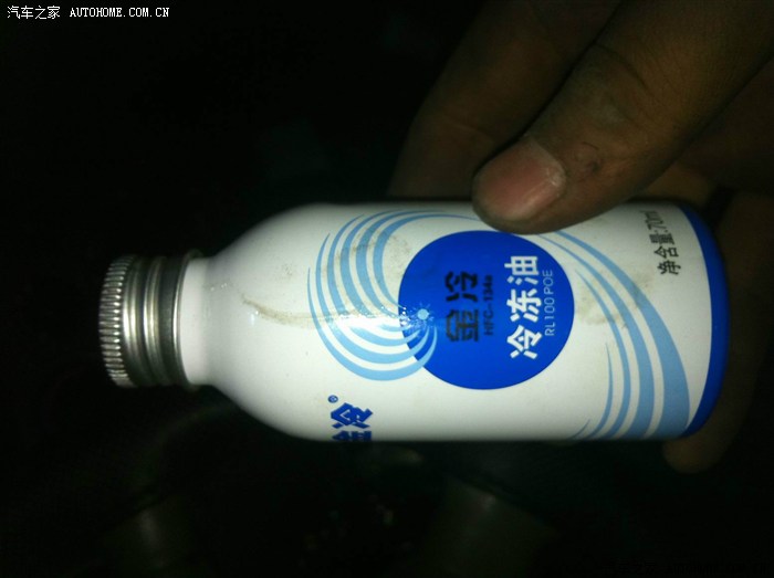

放氟的时候放掉了一些冷冻油,这次再加上些。

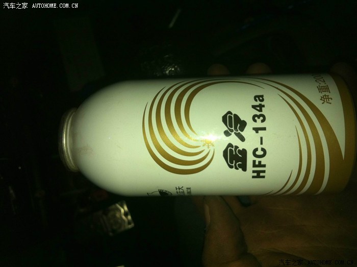

使用的都是国内最好的金冷。
对了充冷媒之前要试压检漏,没有泄露点后再抽真空充冷媒,此次由于是双蒸,充了4罐压力还是稍低一些,但是这样足够了。至此空调终于冷了,具体温度由于时间关系后期再测量。

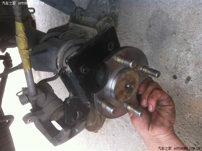

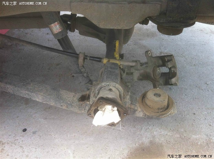

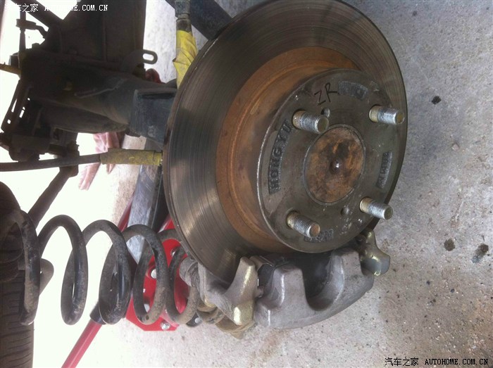

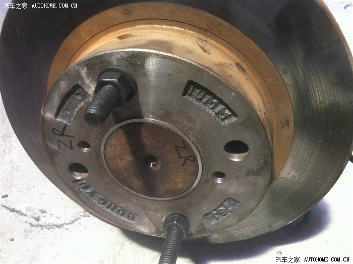

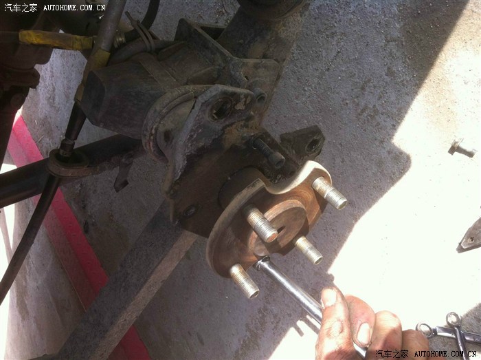

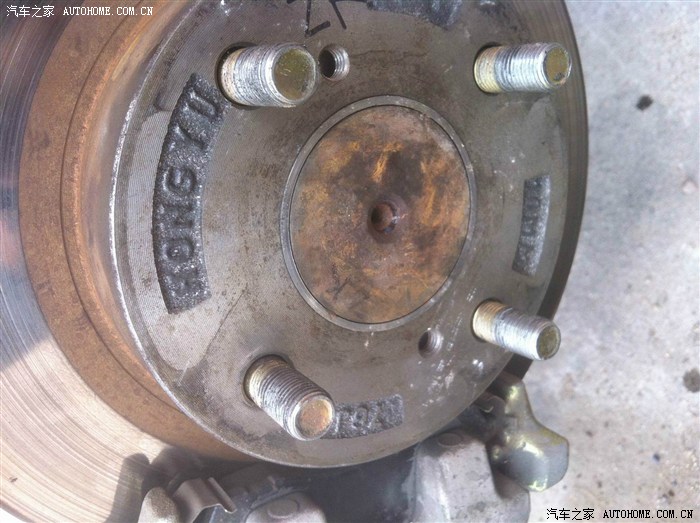

下一步调整后轮碟刹。先将后轮的半轴抽出来。

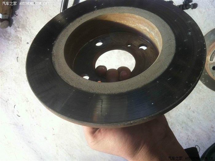

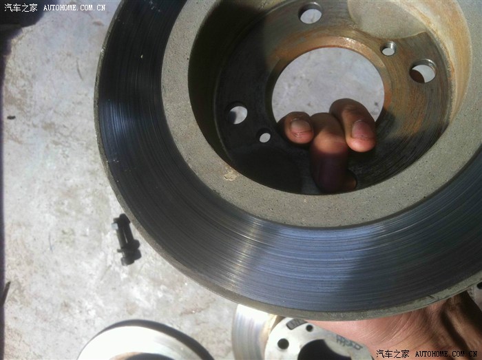

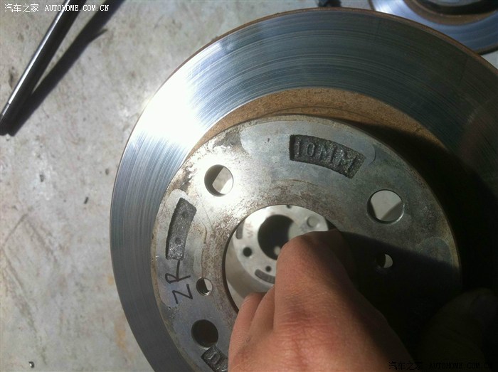

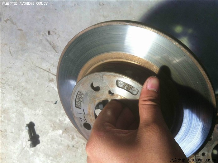

没有调整前后刹车盘的摩擦面。
哥们的碟刹也同时调整,看出有什么不一样吗

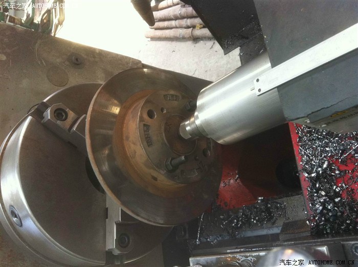

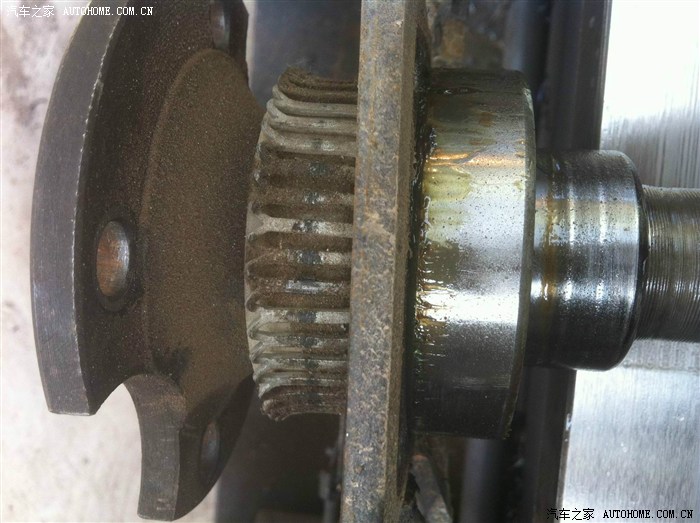

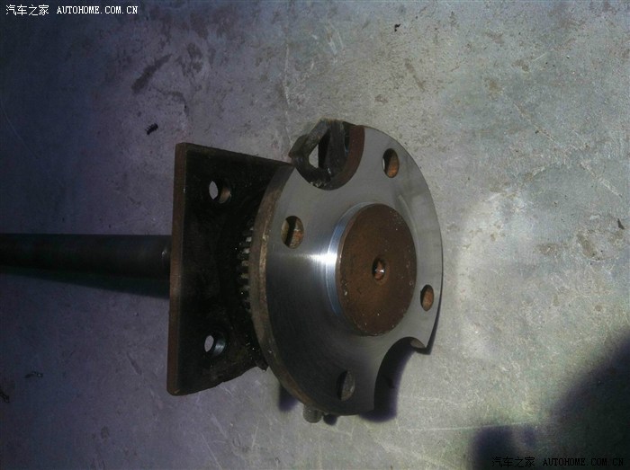

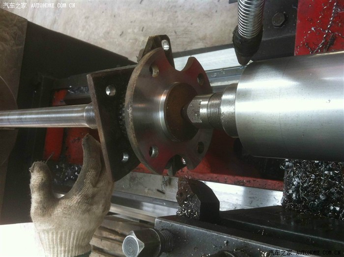

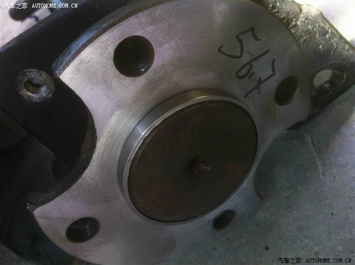

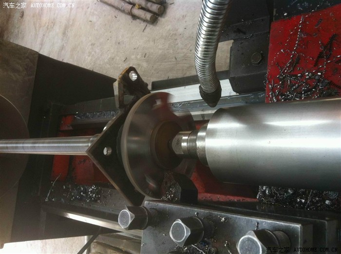

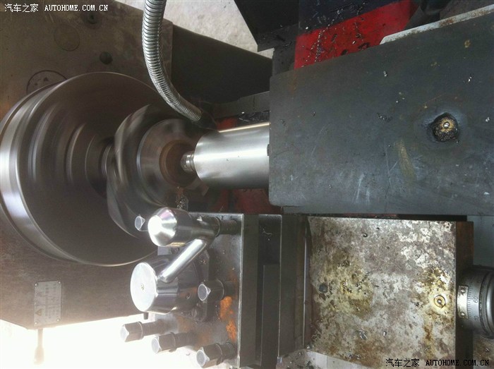

此次主要是将半轴的安装端面找正,就是找出端面同半轴的垂直度。

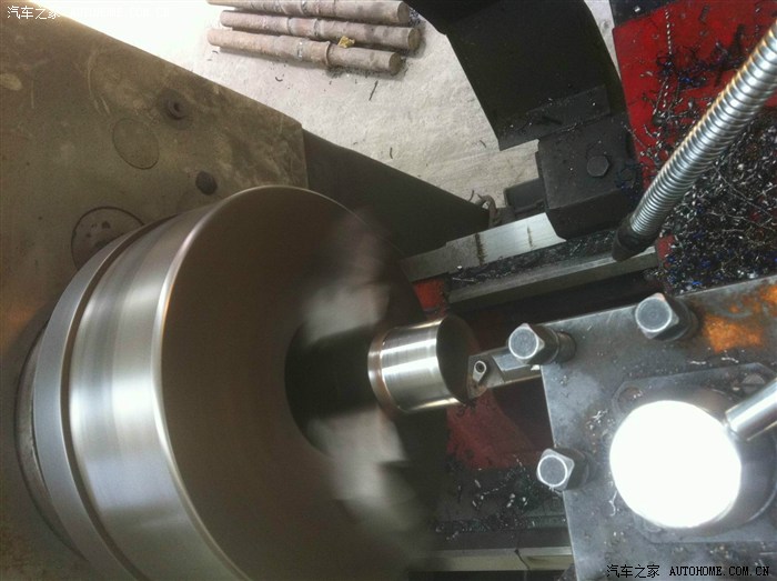

将车床测试,半轴的端面有偏摆的现象,直接加工找正。
然后制作一个中心垫圈装到半轴的轴头和刹车盘的中心孔处,此处间隙之前有接近2mm所有刹车盘始终窜动,动平衡不好,直接中心垫圈解决。

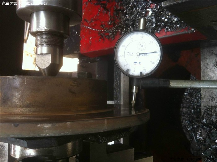

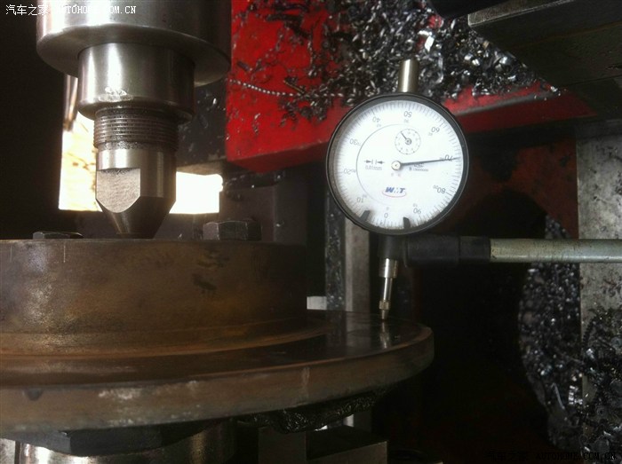

之后将加工好的半轴同刹车盘连接起来,装到车床上面用百分表测试刹车盘的摆动情况,经测试所有的刹车盘摆动都在25丝之内(0.25mm,2-3根头发丝的厚度)。

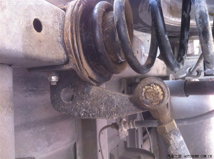

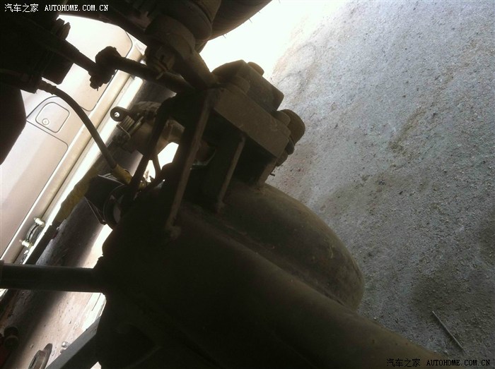

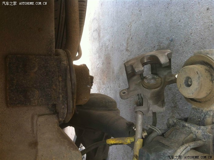

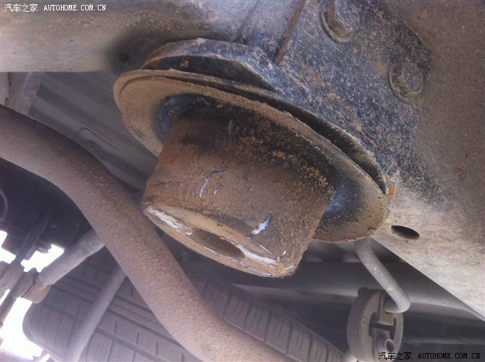

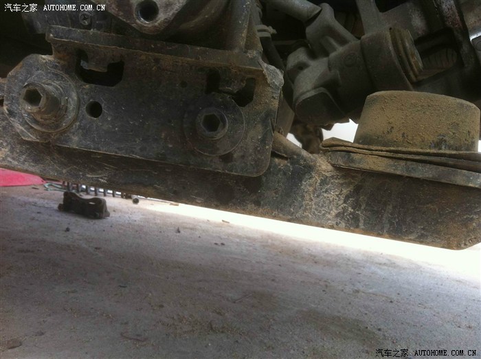

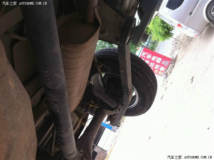

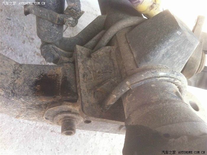

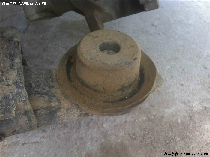

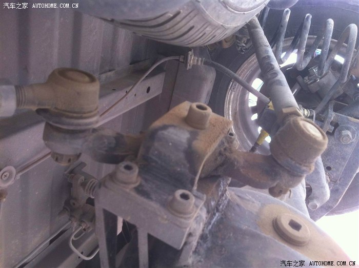

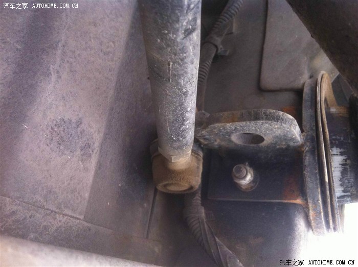

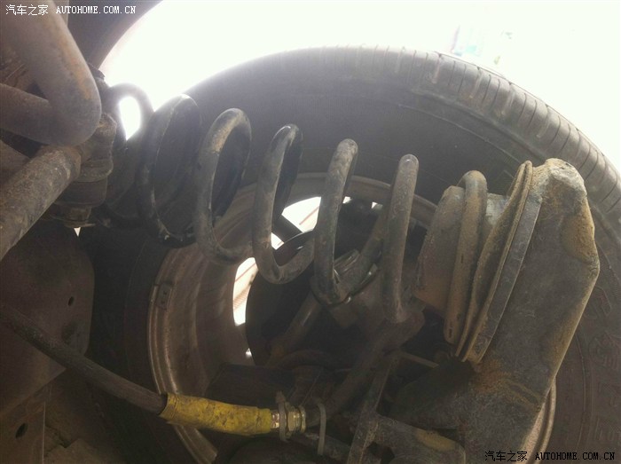

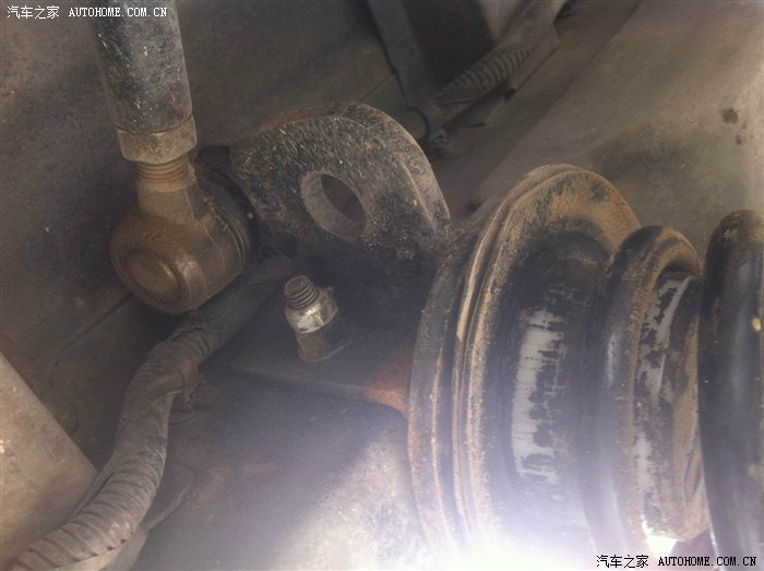

安装之前再次检查使用了接近2000多公里的后悬挂系统。其中以前公里是满载行驶。

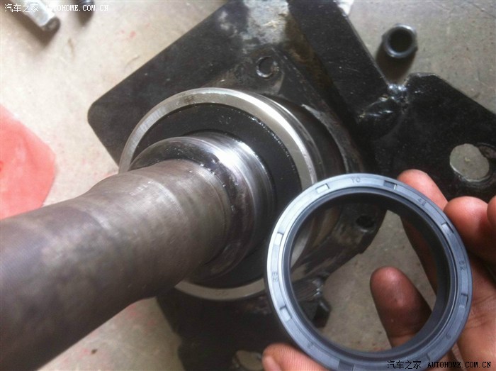

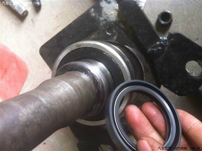

由于左后半轴有漏油迹象,直接更换两个新的油封。

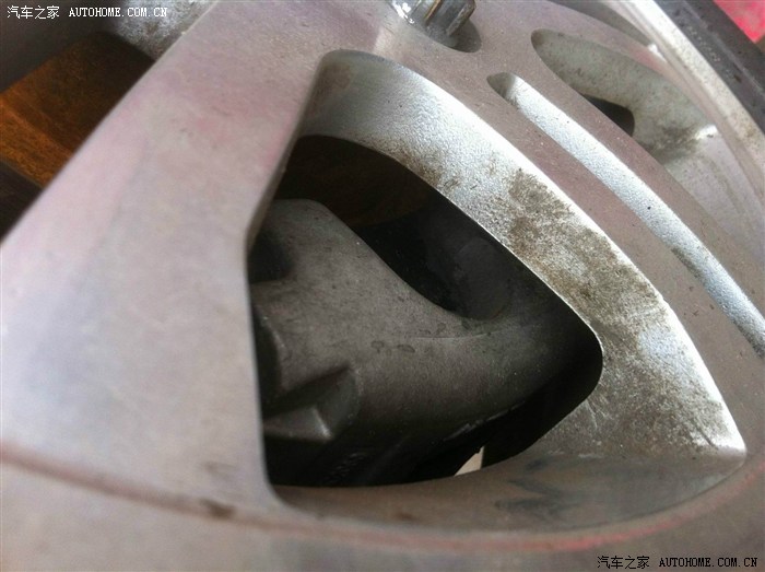

装上刹车盘,完工。最后看看后卡钳和轮毂的位置,空间还是有的。

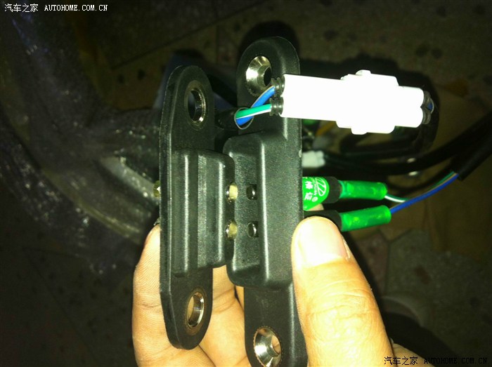

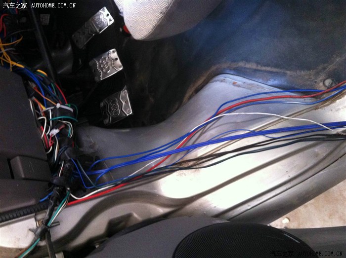

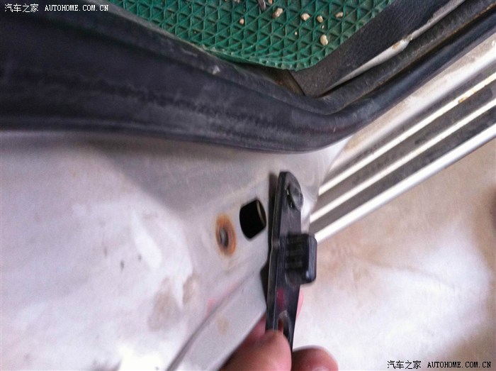

在老家的时候将中门电极装上,秦川的质量很好。

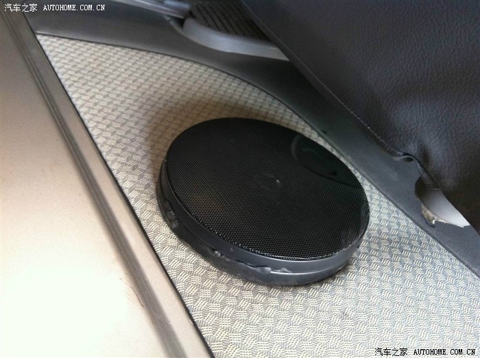

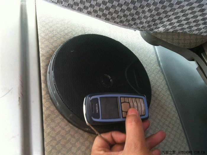

之后用吧前门喇叭换成了拆车福特的中音6寸喇叭,后部是两个6.5寸的同轴,原喇叭位置是两个高音头。音质还行吧,就是我的机头是DVD,现在极想要个CD,若各位有闲置的请联系我 谢谢

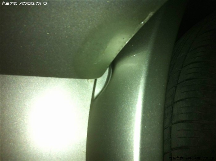

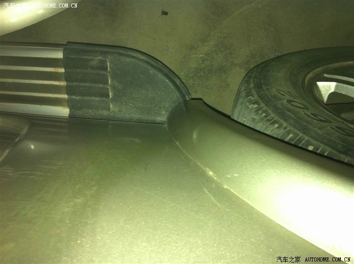

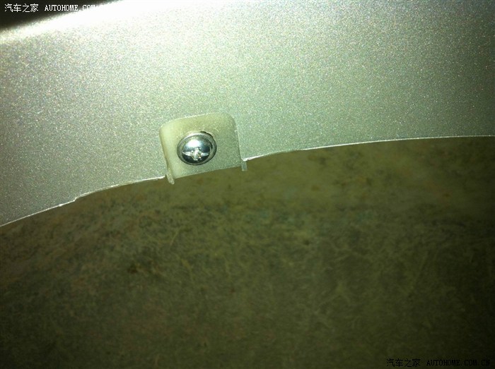

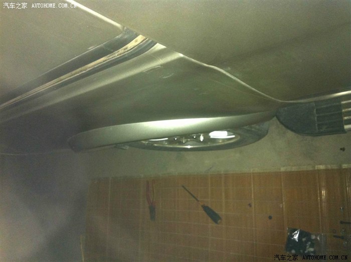

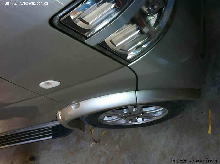

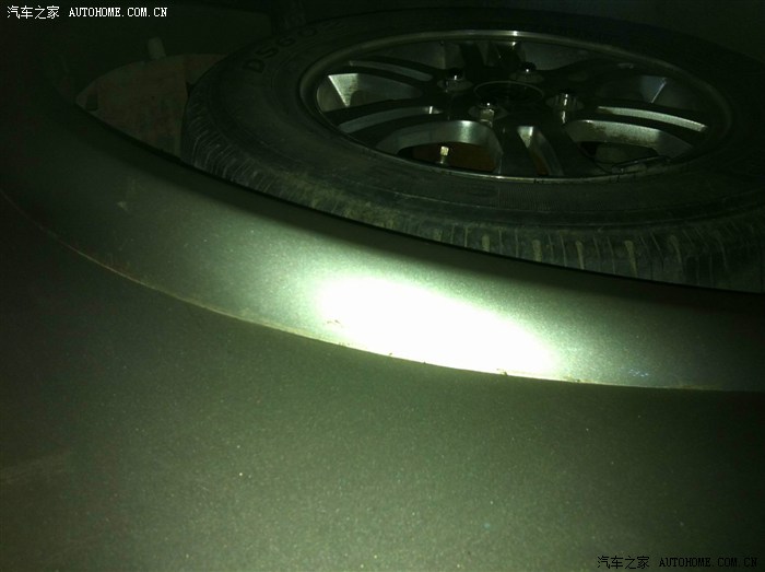

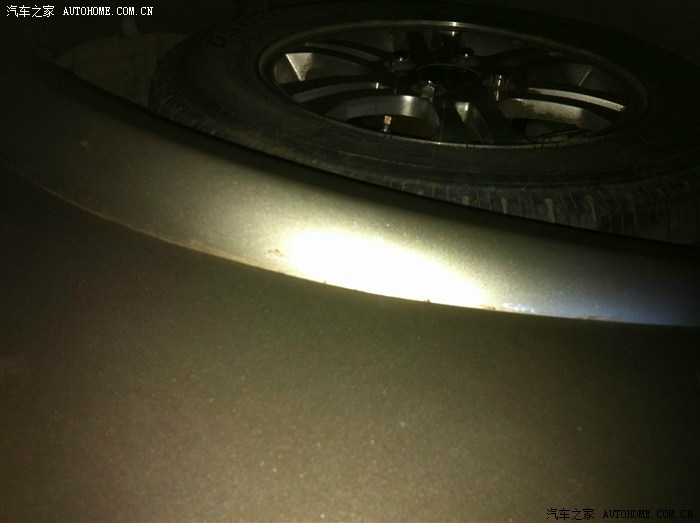

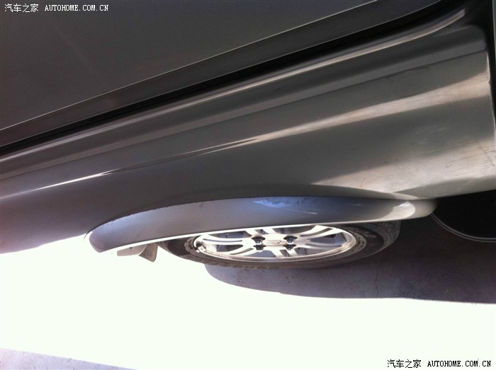

装了原厂轮眉,质量挺好。
