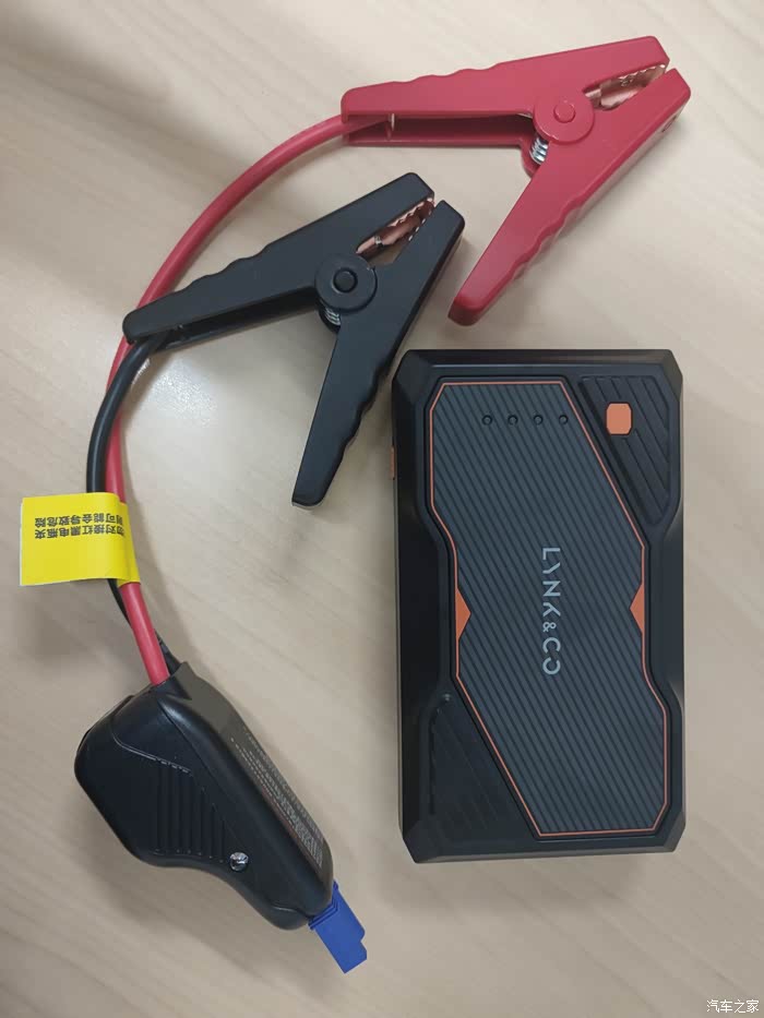

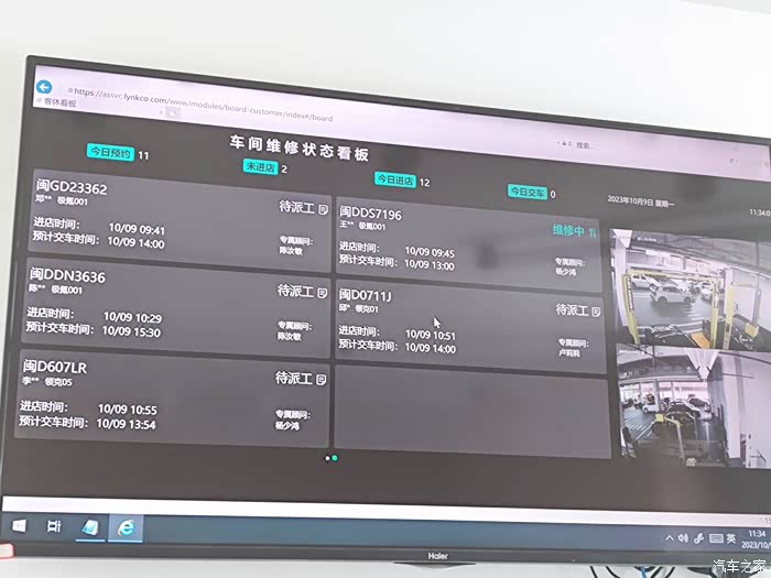

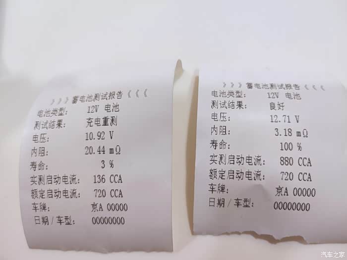

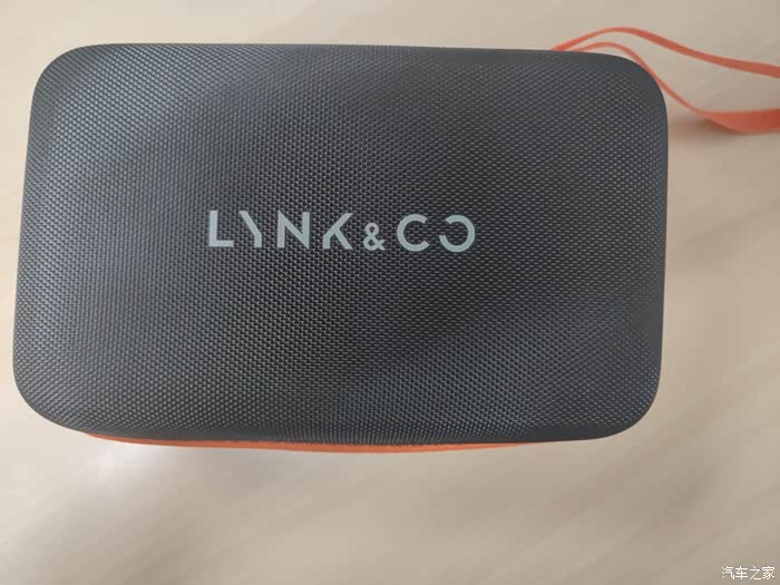

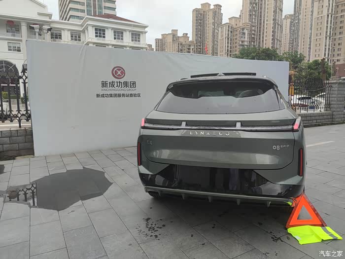

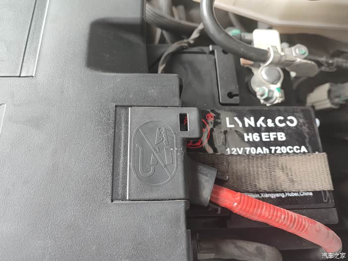

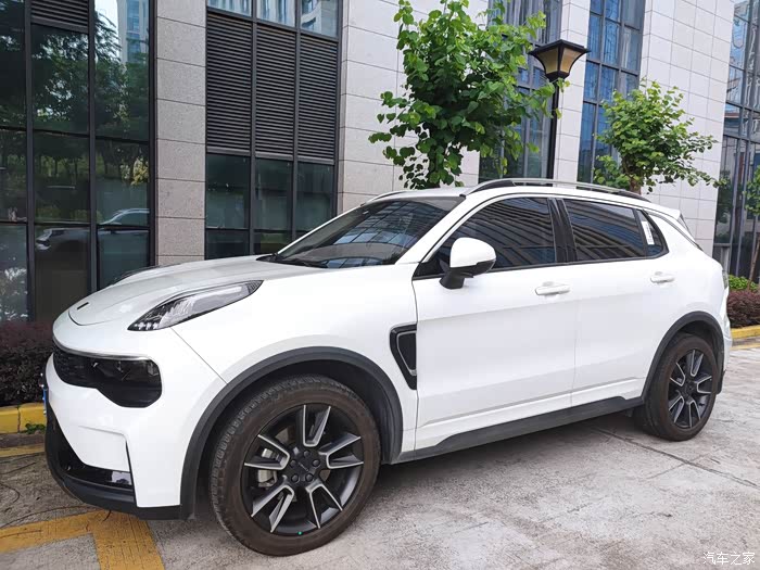

时间过得真快,一转眼都提车快2年半了,前年上半年准备换车(开了9年10万公里的小polo),一开始看中的吉利的星越L,可是迟迟不上市,最后等不及了就直接提了领克01,2021款2.0TD两驱型Pro。上周周一早上正准备开车送娃上学送老婆上班,结果车子发动不了,报警电瓶电压低,打保险救援电话,告诉保险公司车子定位,等了10分钟左右,搭电的师傅就赶到了,一下子搭好了电,发动好了车子,由于赶着上班就没去4S店检查,结果到傍晚准备下班,发现电瓶又没电打不着火了,借了同事的搭电电源装置准备自己搭电试试,由于没搭电经验,估计正负极接错地方了,把电瓶那的保险丝烧了,车子是启动了,却报警“转向辅助系统故障”,方向盘转不了了,打4S售后电话,4S店师傅开车过来换上新的保险丝就好了,顺便看了一下电瓶,建议我明天去4S店检查一下电瓶,估计是电瓶寿命到了。第二天早上车子果然又发动不了了,再次打保险救援电话来接电,然后直接开车去4S店检查。到了4S店接待人员检查车况后开单检查电瓶,师傅检测后说电瓶寿命3%。。。建议更换,4S店接待人员帮忙开单换电瓶,提醒我在领克APP里领取电瓶优惠券150元,接下来就去楼上休息区,等着派工换电瓶,等待的时候在展区看了一眼09和新上市08, 中午吃了顿工作餐。吃完午饭师傅也刚好换好电瓶了,一共花了1016大洋(1094电瓶费+75工时费-150优惠券)。我这款配的电瓶是骆驼Lynk&Co H6EFB ,12V70AH 720CCA。希望新的电瓶能耐用一点,2年半的寿命真心有点短啊。。。希望未来的日子,我家的大白继续为我们的安全,快乐出行保驾护航!

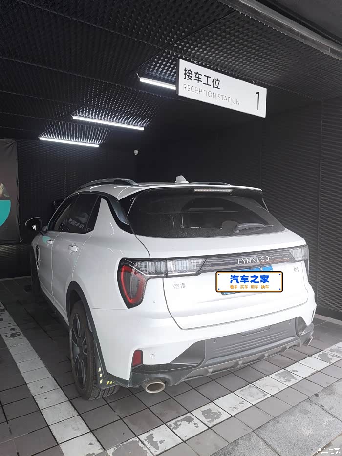

我家大白
4S店接待区
电瓶寿命3%
等待派工

骆驼牌电瓶

APP上买的搭电电源
APP上买的搭电电源
