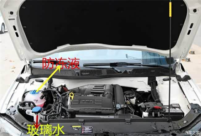

大众朗逸的冷却液位于发动机舱的右侧的冷却液罐里,如下图所示。根据大众厂商的保养建议,我们一般4年或6万公里更换一下防冻液。有小部分车主有时还分不清雨刮水和防冻液的位置,导致两种液体混加或误加,这样可是会让你的发动机很“伤心”的,所以有时间赶紧恶补下汽车相关知识吧。
