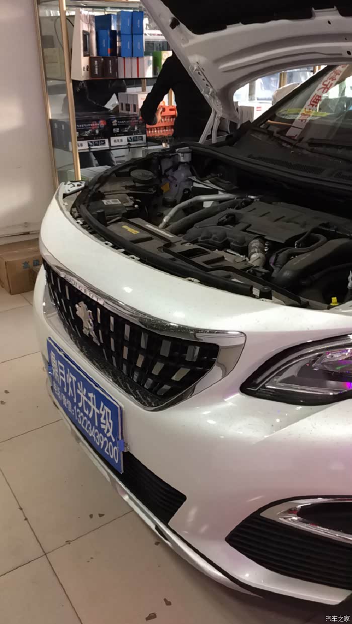

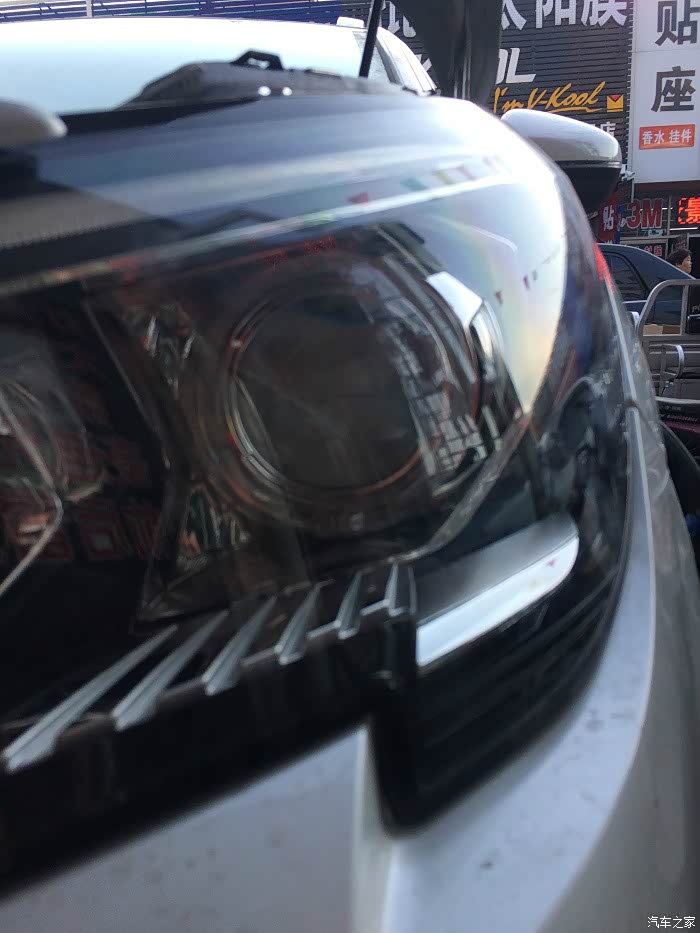

这是车刚到店里的时候,给原灯来个特写,刀罩,无透镜,夜晚真的很昏暗。
车子入库,小师傅们准备开始行动了啊!

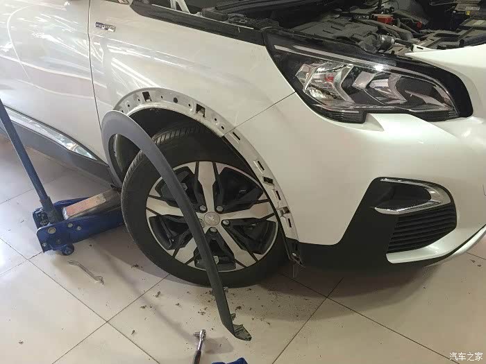

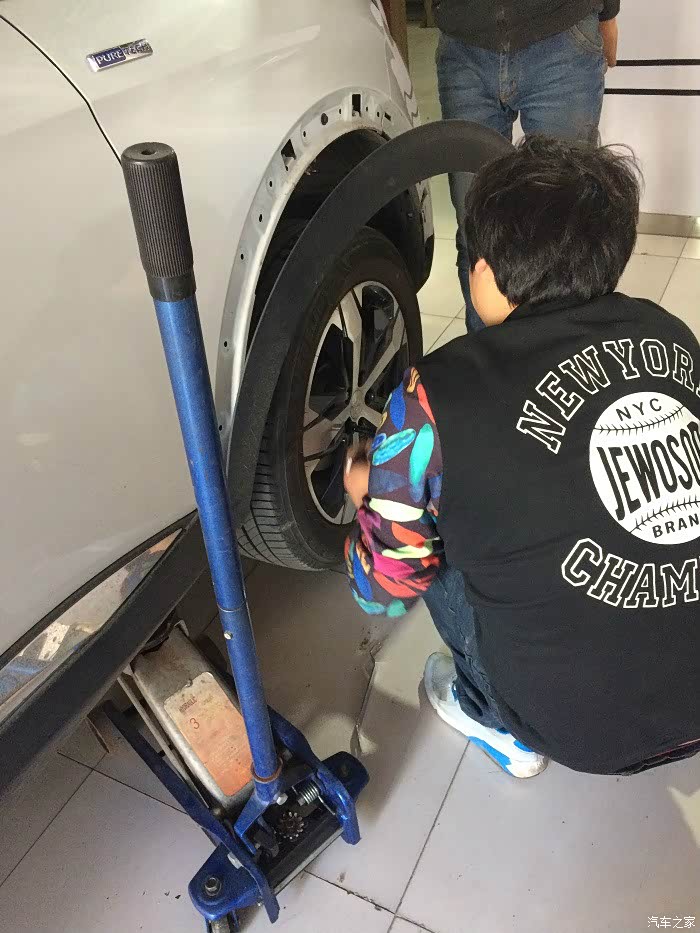

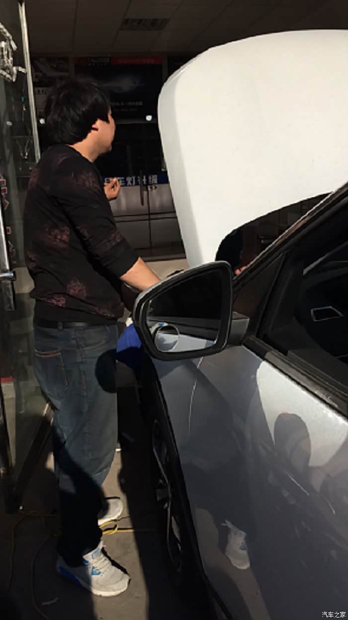

一开始就遇到一个不大不小的麻烦,原来那个螺丝孔位很变态,因为是第一次拆,万般无奈下,决定把轮子卸下来。
这时候,老师傅腾出手来,往边上一看,就说了一句:千斤顶起来,轮子是有空隙的啊,手不就伸进去了么。啊哈,好尴尬啊....

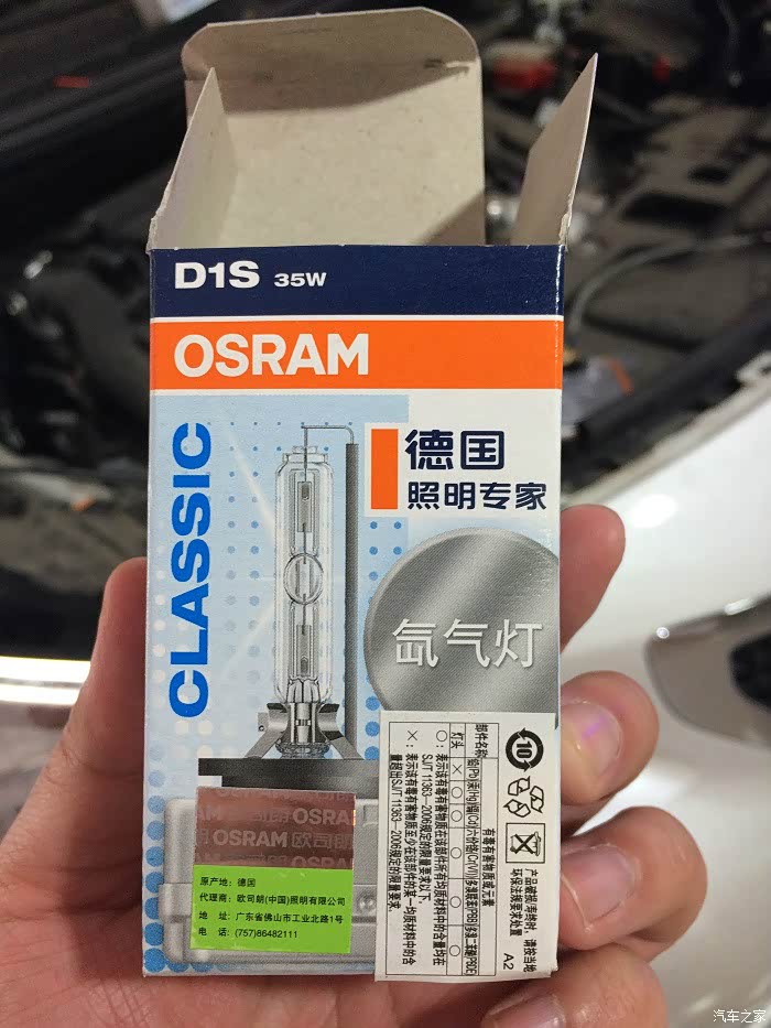

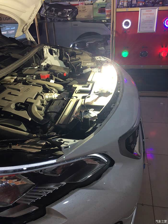

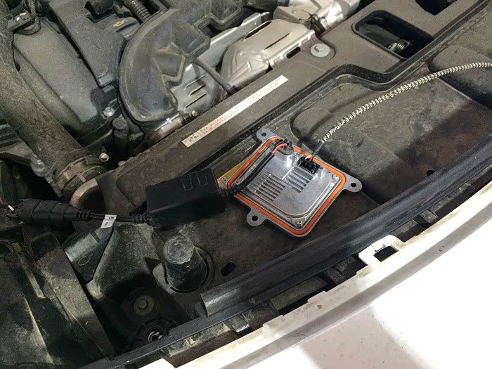

下面是主角登场了啊,欧司朗的灯泡和安定!(透镜后面再看)

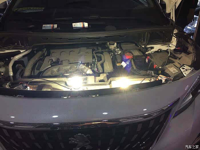

先接电,看看灯泡好使不.
完美,两个都点亮顺利!

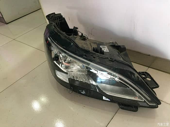

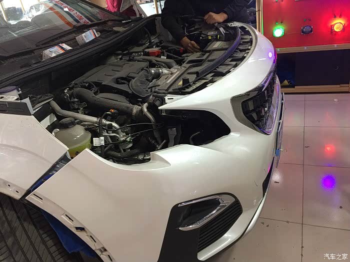

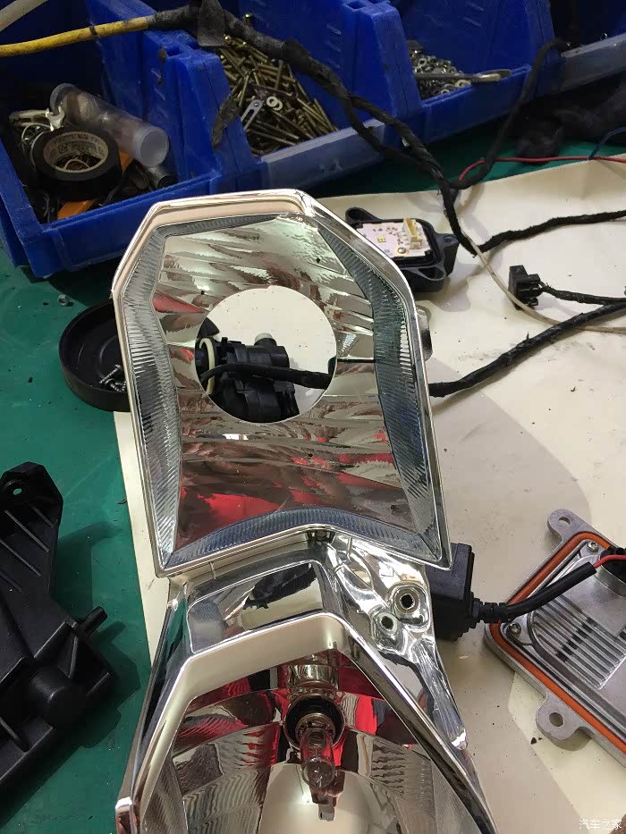

大师傅手起刀落,取下大灯。这东西是叫总成么,我也不懂,我瞎说你们就瞎听吧。
看着被剜掉双眼的小狮子,心疼啊。

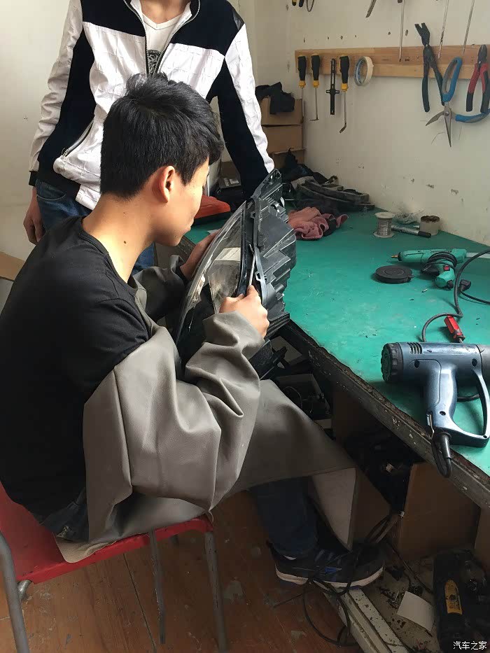

小师傅在给灯开壳,本来我以为要进传说中的烤箱,结果师傅经验老道啊,一把风枪就搞定了。
这个过程还要持续好久,不如我去吃个饭好了。

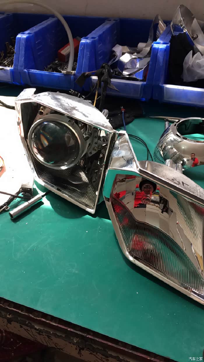

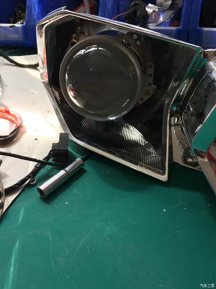

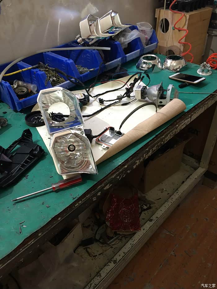

等我再回来的时候,灯已经打开,开始切割刀罩,准备上透镜了。
这是刀罩切割部分的特写,这里要塞下传说中的透镜。
精艺精湛啊,透镜完美植入。
这个时候大师傅问我,我送你恶魔眼吧。我看了下实例,我去,好杀马特啊。我就问,还有别的方案吗?
大师傅说那就天使眼好了。
结果这个灯罩实在奇葩,天使眼安装非常繁琐,一阵切割打磨,居然给我装进去了,非常完美。

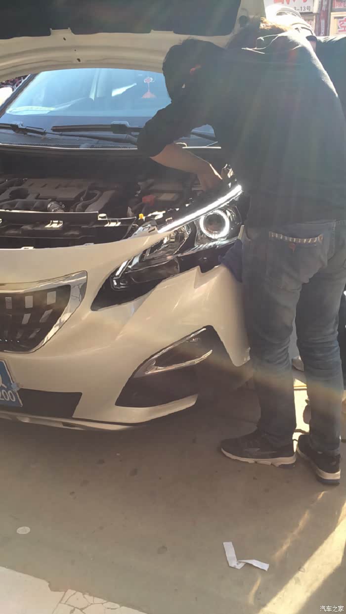

很快,车灯手改完毕,准备上车调整切线了,因为我是白天装的,那会刚好在接电话,也没下什么纪念。

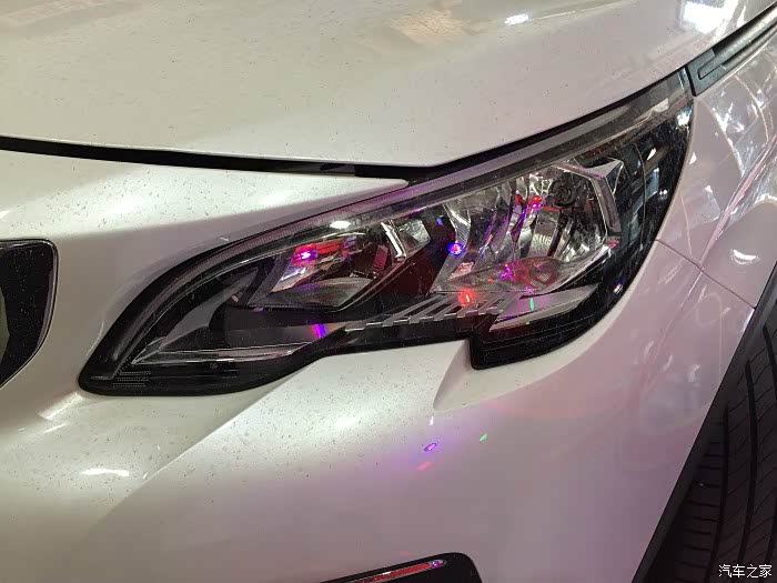

当时切线很完美,然后把大灯取下,上楼封胶去了,这是大灯归位以后的效果。
自此,大灯改装完毕!
