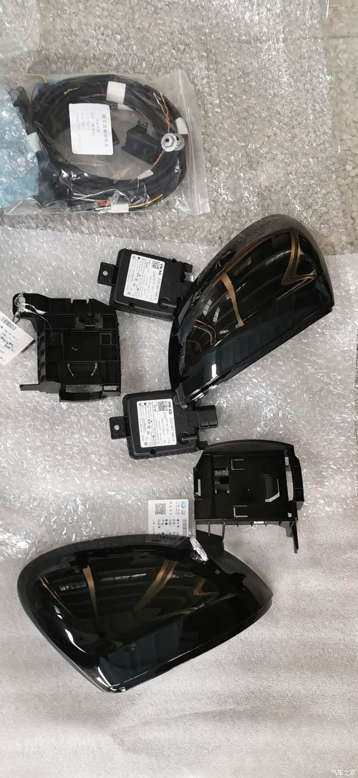

原厂模块,后视镜变道辅助灯壳,线束一套

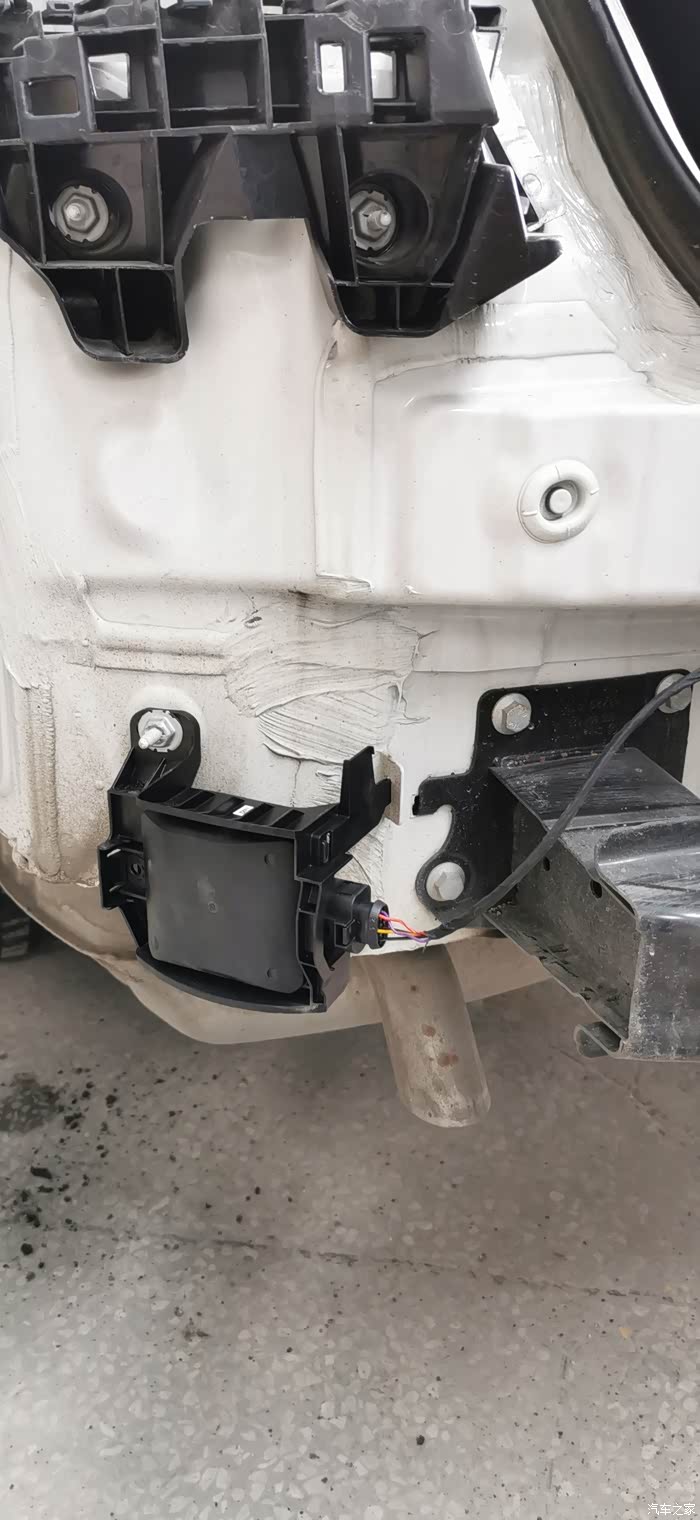

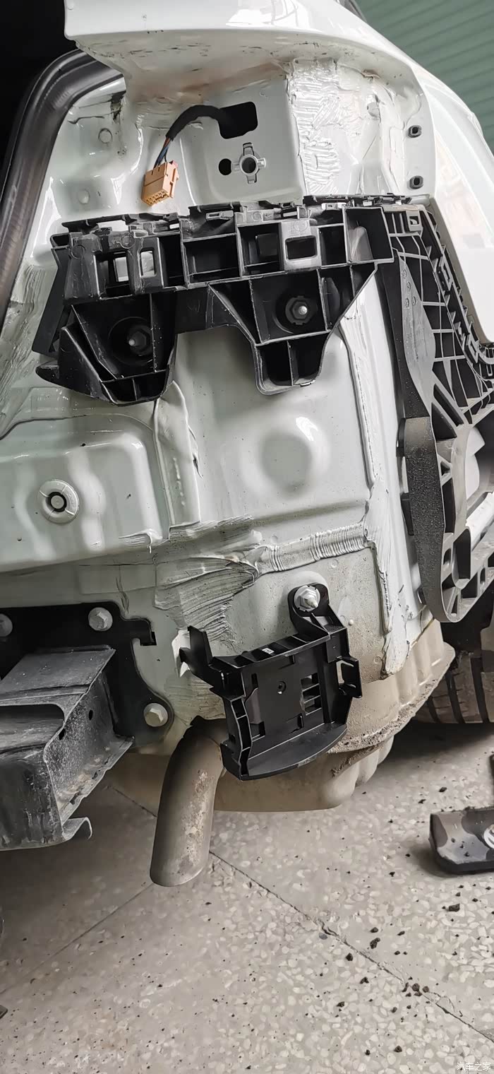

后保险杠已经拆了,这是装左右模块的位置,原装位
上模块固定

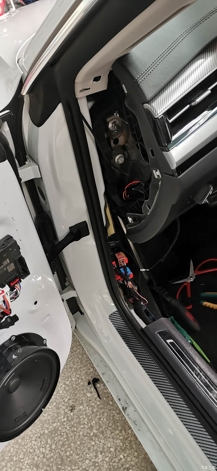

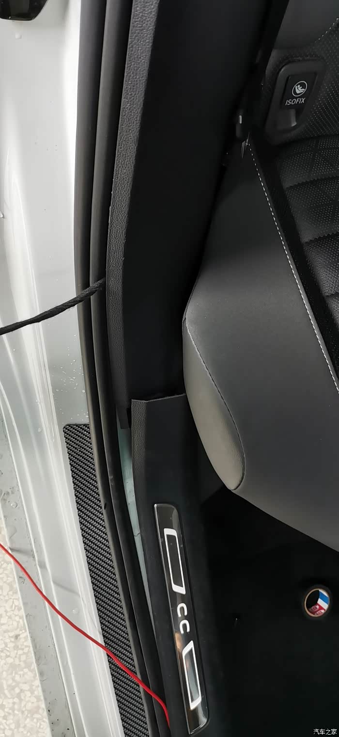

从后备箱走线到左右前门,最后到驾驶室保险盒位置汇总

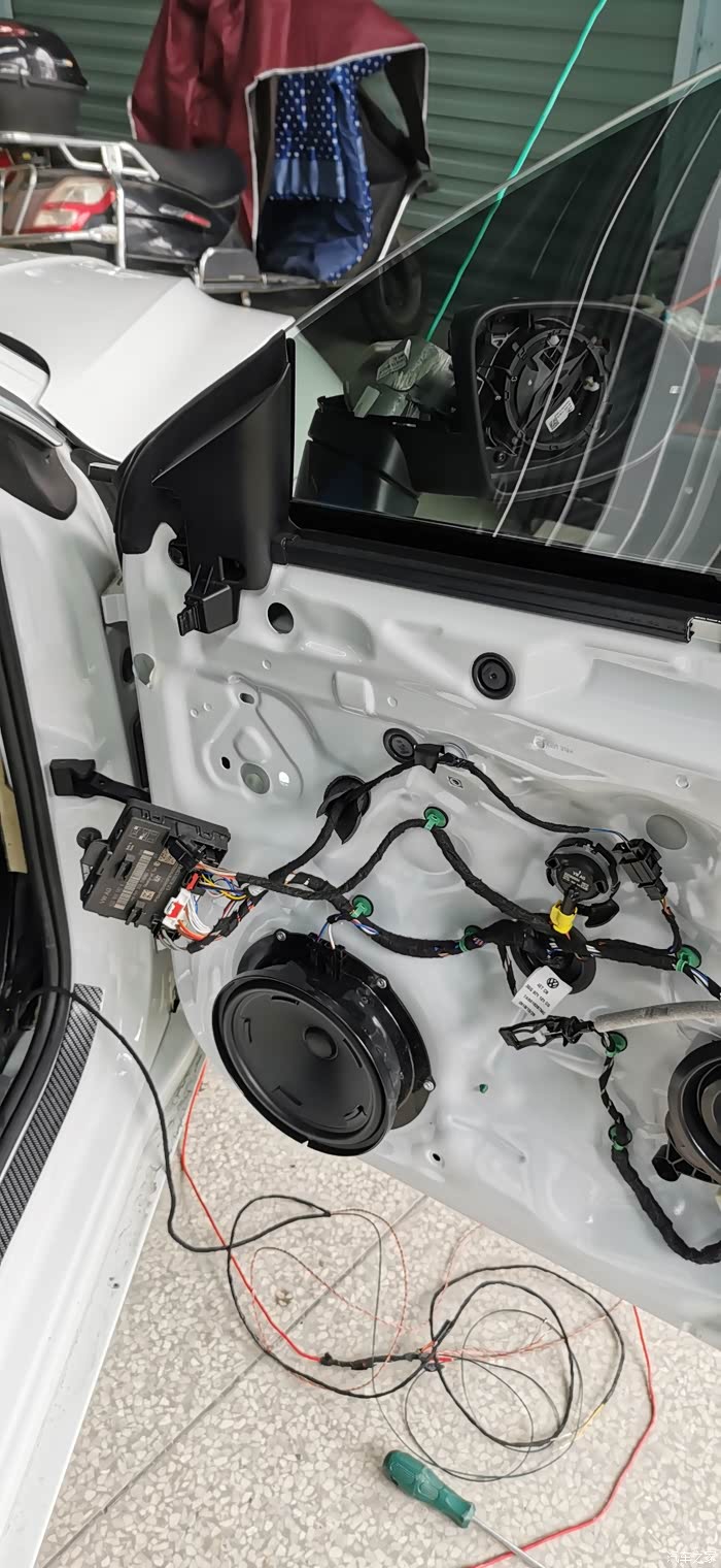

门板拆了

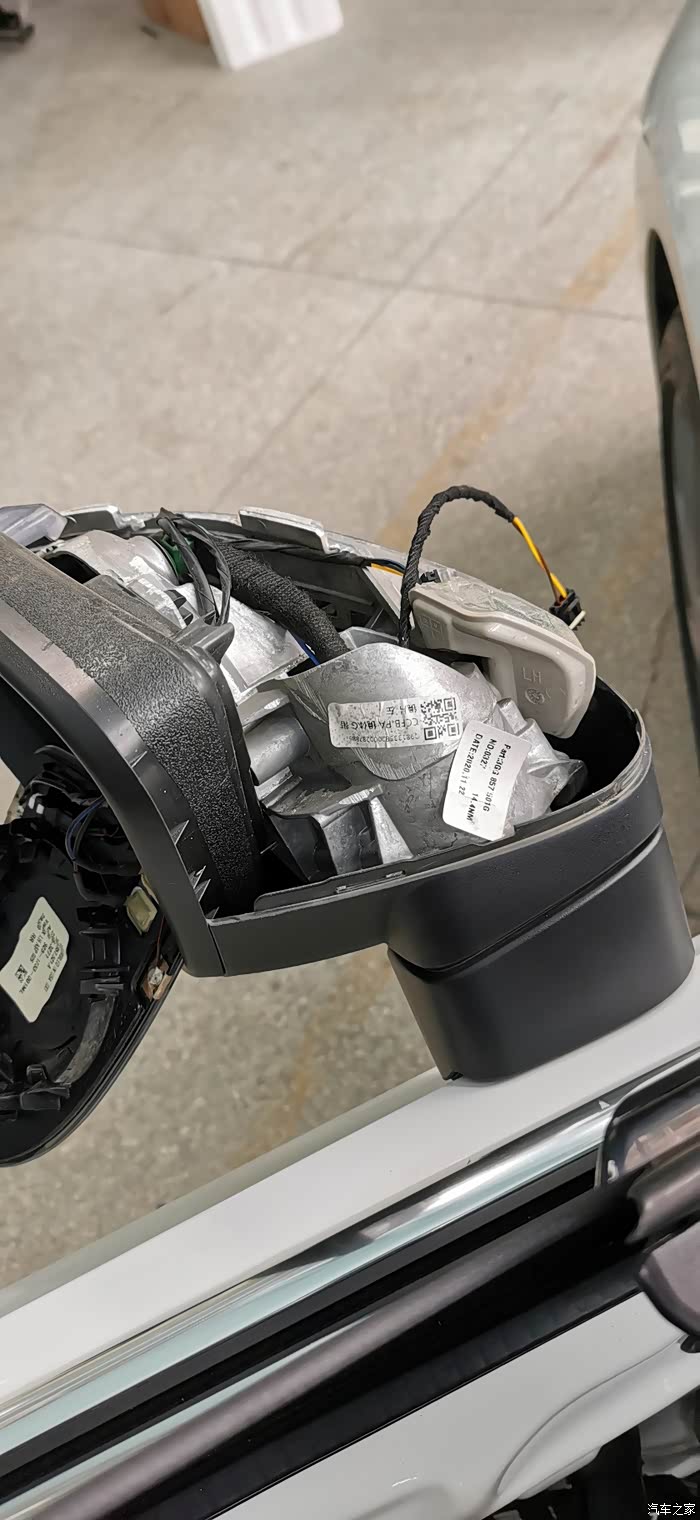

穿线至后视镜,准备换有变道辅助灯的后视镜盖

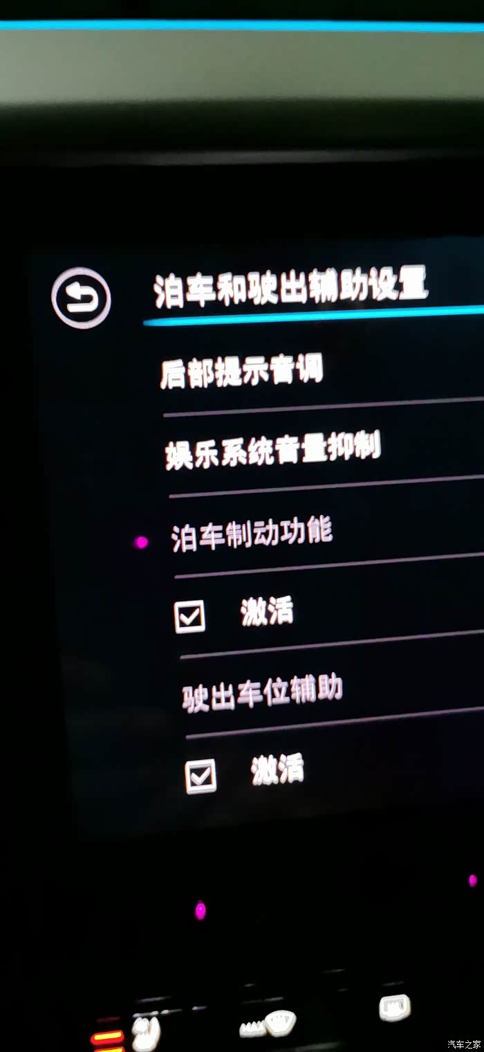

编码,期间一个小插曲,师傅的参数居然导不进,店家发来参数后车道保持参数无法更改,远程换软件后终于搞定,故障码清除后试车ok

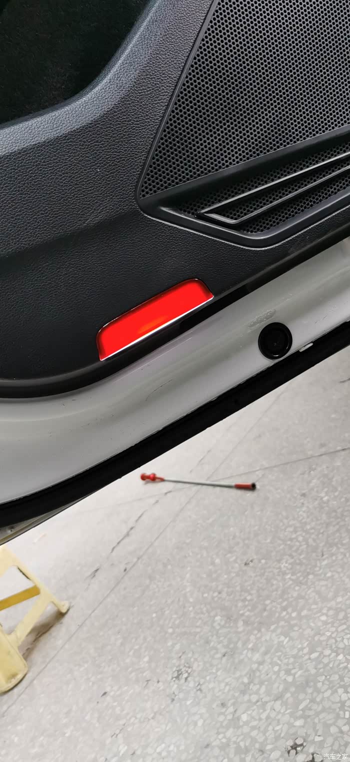

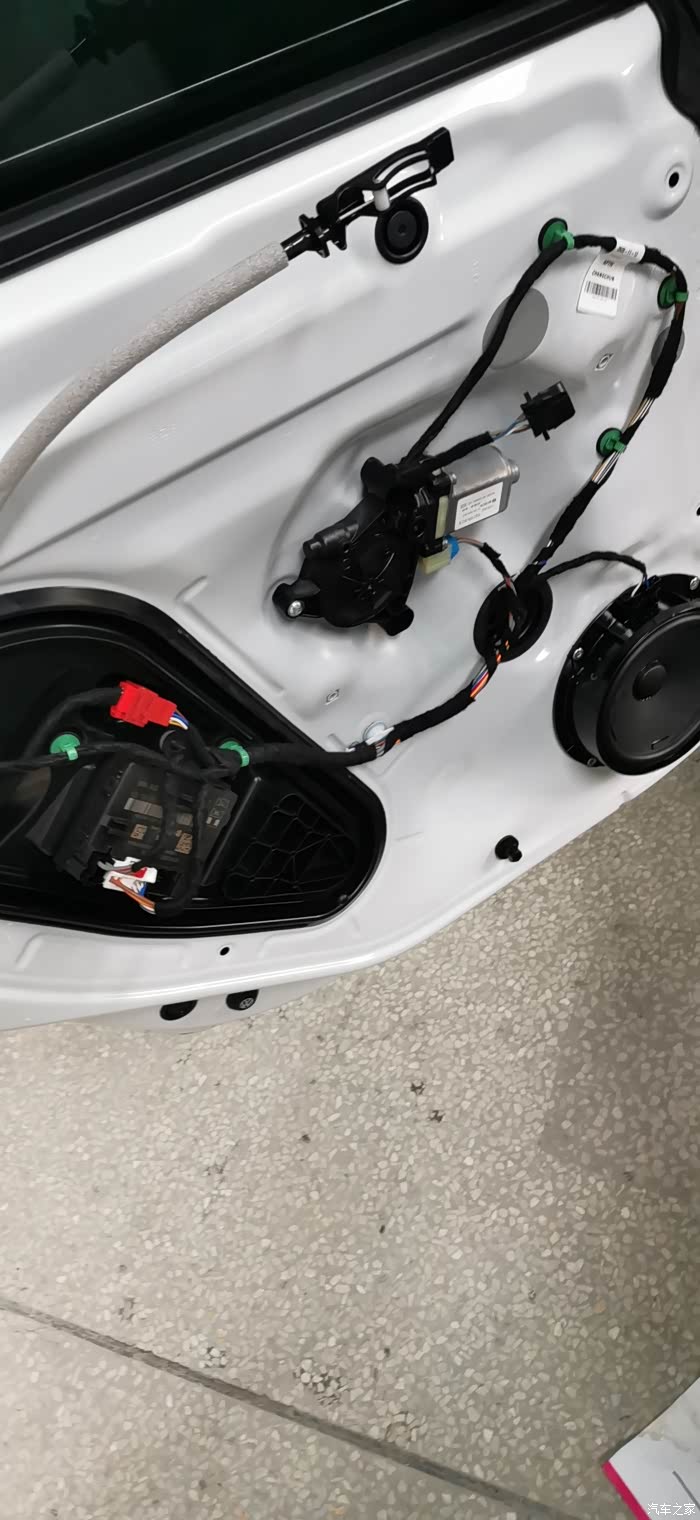

后门灯给减配了,重新从模块接线
开门亮了

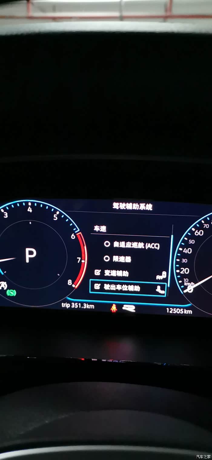

仪表和车机都可以设定,同时增加了驶出车位辅助功能,增加了安全性

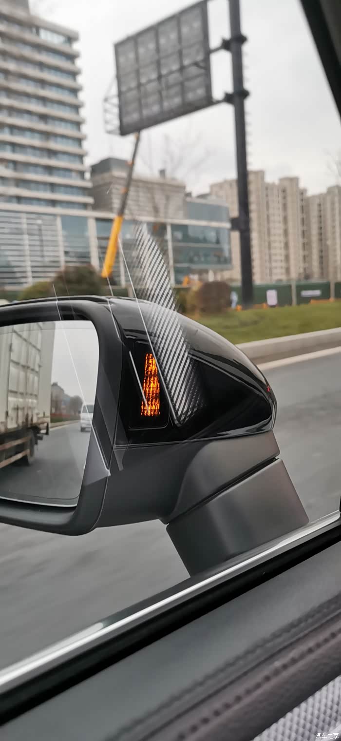

上路测试,非常实用的功能,后车靠近时辅助灯亮提醒,此时如果打转向,辅助灯会连续闪烁警示危险。
