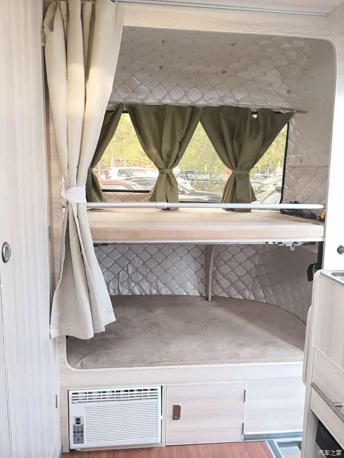

折叠铺与窗机方案

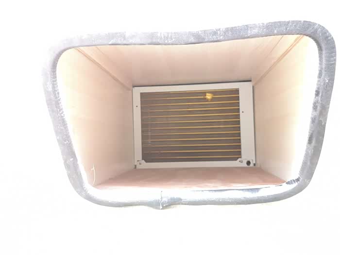

窗机内循环面板直接面对敞开空间,没有遮挡,就不用管风道。外循环部分,因为在下铺下方,所以进排气必须做导流,才能不掺搅。把窗机冷凝器后方用夹板盖板封闭朝下开口或者超前开口都行,超前开口的话废热经过外置物箱排到室外,外置物箱是双侧开加上翻盖,随便一个门都行。有人问空调废热会不会对气罐和油箱有影响,我的天呐,首先,废热是“流经”外置物箱,而不是憋在外置物箱,并且,空调废热顶多30度,30度那里算得了高温?能威胁气罐和油箱?空调不是柴暖,空调是靠制冷剂压缩循环来传送热量的,家里冬天开空调就算打开辅热,最多也就32度,反过来,制冷模式时废热最高还没有32只有30度。进气是从车体左侧的一个舱门进来,下铺下方整体仅仅作为“外机”的进气风道,与排气完全隔离。

废热穿过冷凝器之后通向外置物箱,然后再到室外。

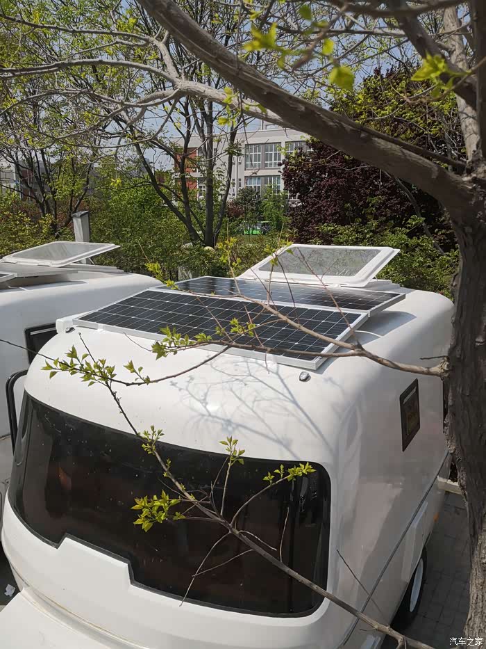

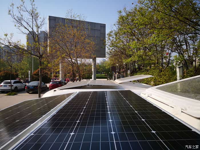

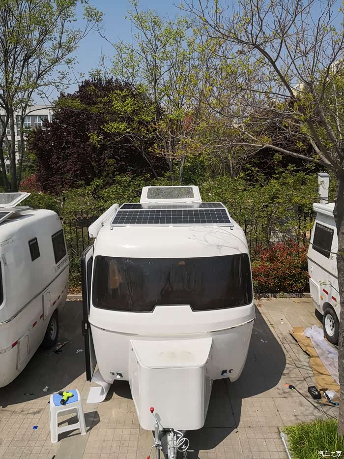

两块200瓦硬板,最高处,也没有原来的天窗高,所以不影响车子总高。后部天窗太大了,没地方放硬板,软板填缝吧又不值当,因为即便能搞到800,也是“不开空调的话足够用”。
板子前缘贴合车顶,直接角码固定在车顶上,放角码之前都先打胶,最后再打一次胶全包裹,装了那么多辆车没有一个听说漏水松动的,去年拆我之前装的小板,费劲死了,刀子划开封胶之后里面螺丝还是崭新。
别问我为什么不用铝合金撑杆,撑杆不也是得在车顶打孔?并且现在硬板直接趴车顶晃动的力矩更小,更不容易松动,并且正面还不留缝隙不兜风,整体还向前倾斜高速迎风面只产生下压力,不会产生上掀力。至于侧面悬空的那段,要是侧风能强大到影响板子稳固,估计车要飞了。
