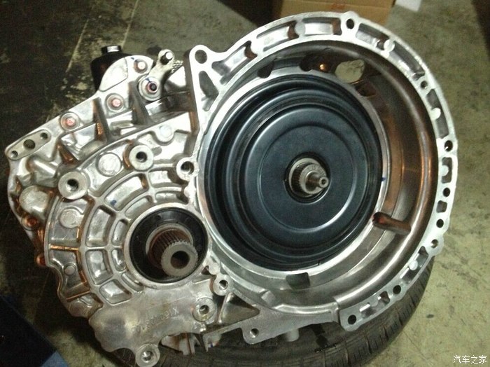

1.离合器合计为4个(分别为各种异响,托档,挂不进档,抖等问题)
2.变速箱合计为1个(变速箱总成包含离合器,可计为5个离合器,当然可爱的4S点不这么认为,你们懂的。)

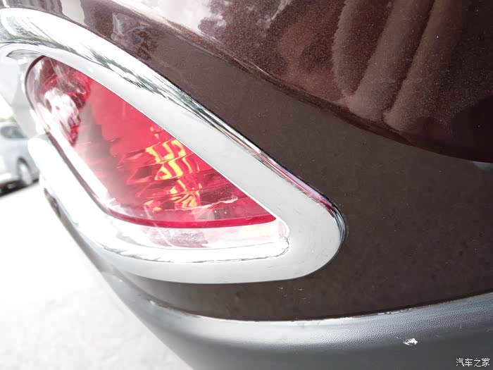

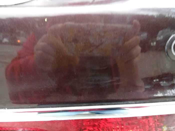

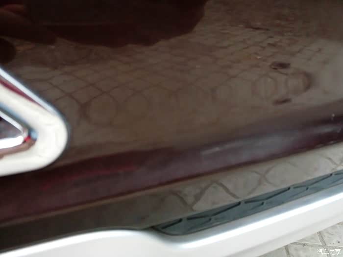

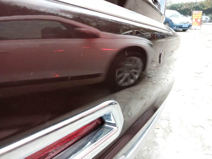

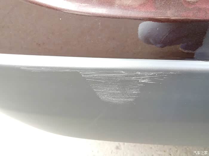

1.这一项需要单独说明,由于第二次事故相撞,我直接开车到重庆比亚迪隆源4S店就行维修,定损为1490元,我在12月20日将车送去4S点进行维修 25号去拿车我发现车辆右后方也出现补漆痕迹,很明显我的右后也发生了擦挂,4S店却没有给我说。而是自行进行了维修。现在给我的口头承诺是给我重新做后杠漆。
以上一项现在还未进行维修。

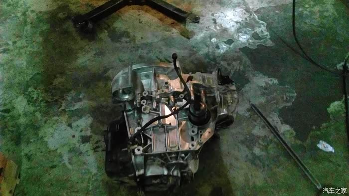

补9月份的换变速箱单子

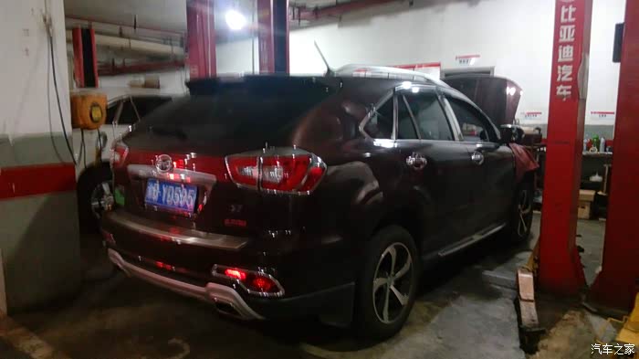

12月11-13号开去诊断然后自己掏钱做保养,以及放4S店维修一周

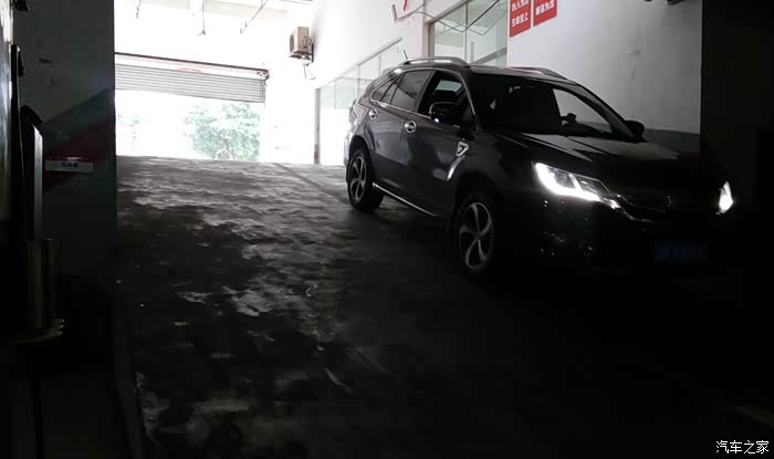

这次又是拿去了一周,检查换离合器,出来就被撞了!
12月20号送修车辆被撞

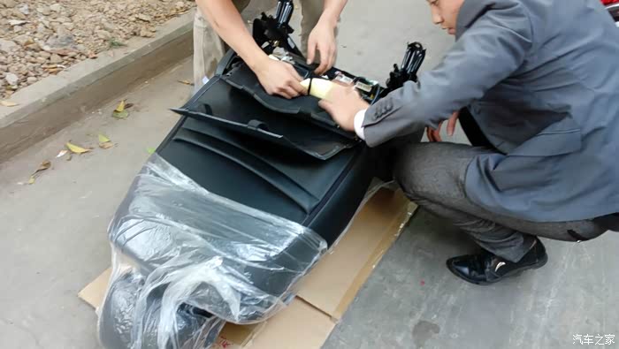

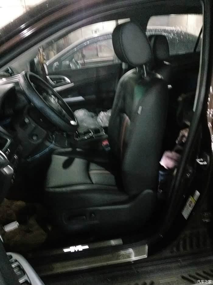

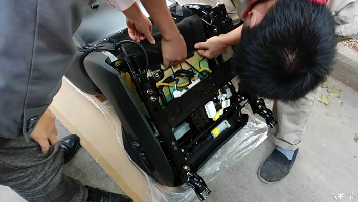

更换主驾座椅:

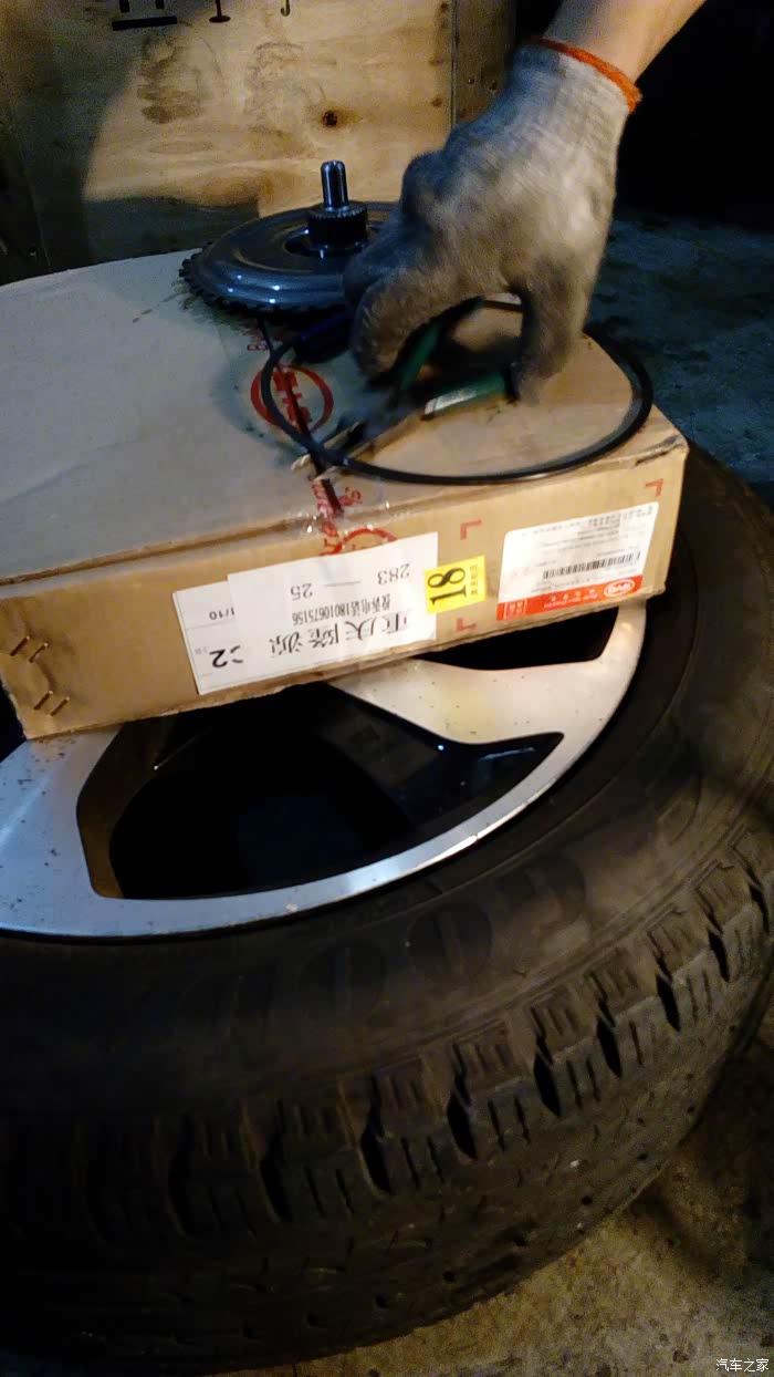

又到换离合器的时候了哈哈!
本次10月27号升级A4之后本车的所有情况都没有得到改变,冷车串车。一进二出现异响,主要是最主要的问题一进二在十几码送油在给会出现抖动,力量给不上去的问题的依然得不到解决,我在11月13号确实不行了我又要去4S店了,这次去还有一个问题就是我的座椅也开始响了!
直接来图!
问题都描述了的!又是订货换离合器组件,比亚迪在我这车身上3个离合器一个变速箱各种换都快2W了吧?就是修不好!

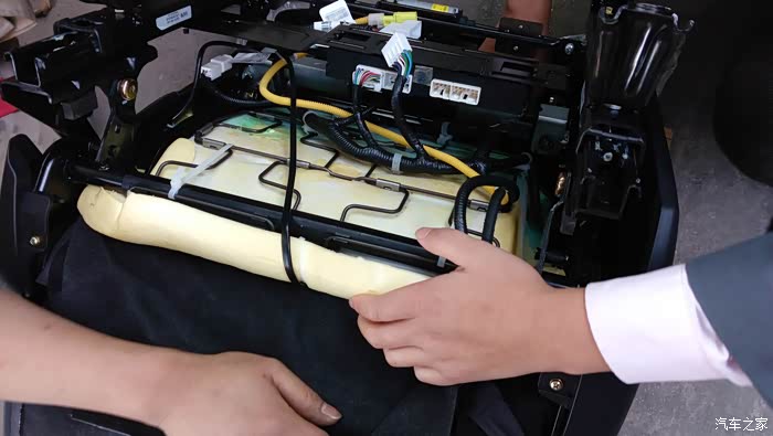

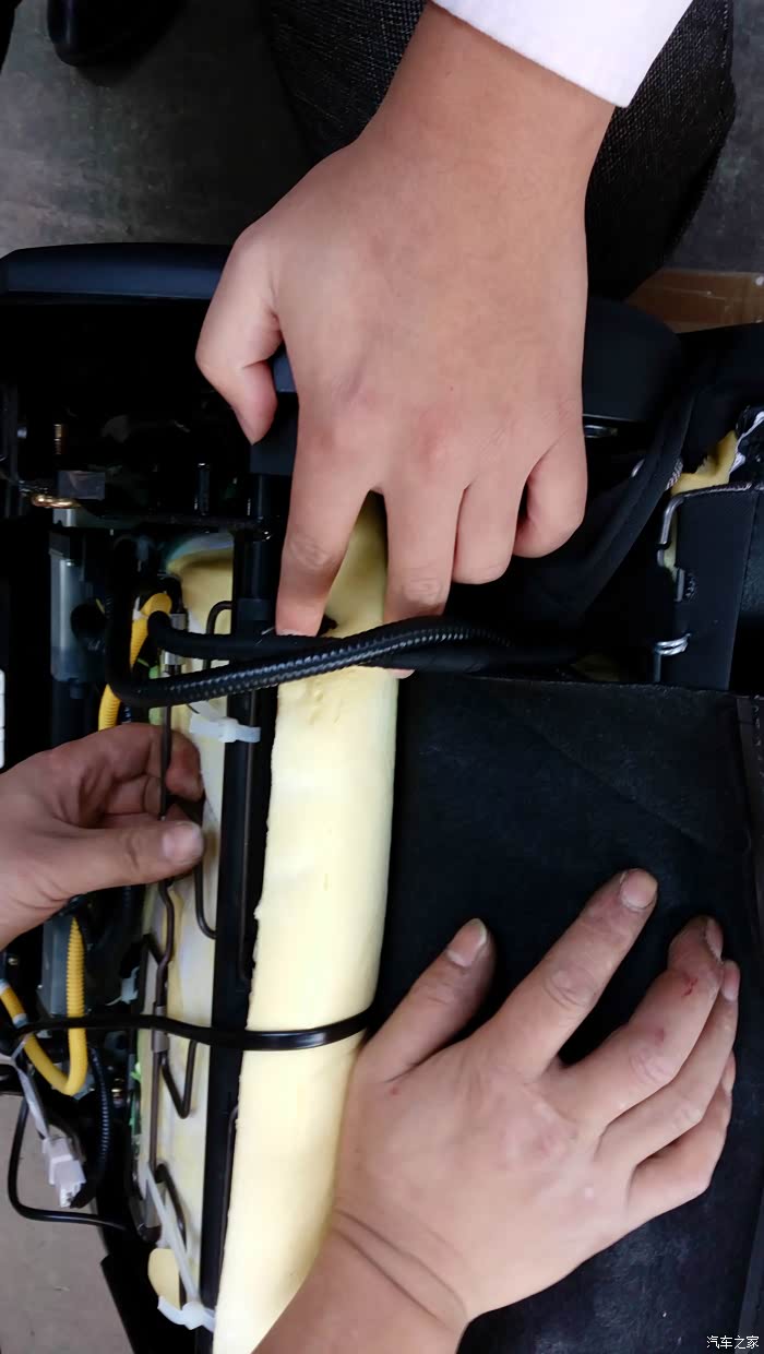

旗舰的座椅就是修不好一转弯单边受力就急急急的叫!烦得要命!
13号就把座椅弄来弄了下,还是灭有修好!副驾也帮我检查了下,滑轨也有问题!也要换换换!
13号依旧判断要换离合器组件!好吧!只有这样了!修修修!

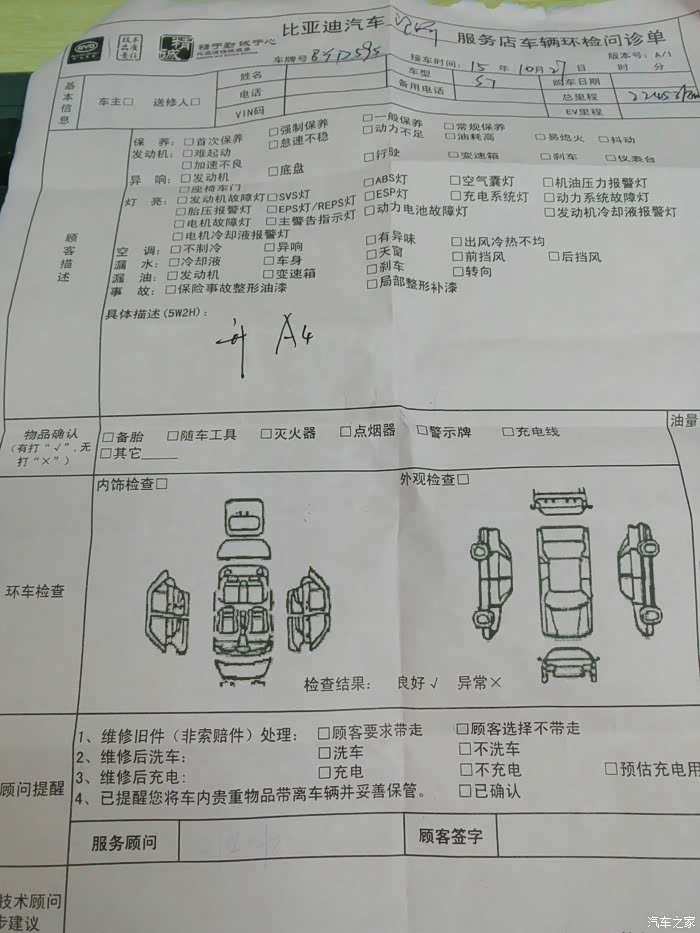

10月27日升级了期待已久的A4程序
本以为可以解决问题,然而并没有。说下A4的体验:
1.升档延迟了,降档加速了,所以油耗和A3相比并不会出现太大变化。
2.冷车起步不在串了,但是我的车踩住刹车在起步会往前串了,不知道你们会不会这样。
3.并没有解决我们部分车主问题。

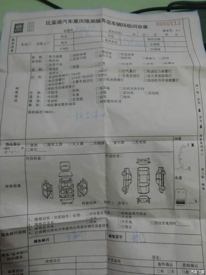

正题:9月15号开去4S店,来回里程200公里,过路费30.早上大早到的4S店,由于自己还有事情本次就没有办法看到修,放好后就走了,也没有照相,下午过去的,由于也要到保养了,一直希望能够免保养费依然不同意,就算了吧只要车好了就好了,本次维修好后不出问题就好,可是估计你们都懂了。传单据:
完后,试车这些还不错,但是开了3天左右异响还是很严重,现在还出现了两个问题有托档情况。另一个问题110左右车抖,难道是动平衡?哎!你们说我的车怎么办呢!!看来我这个车只有一直修下去,呵呵!!!

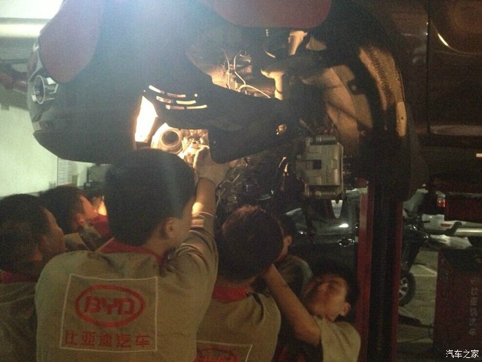

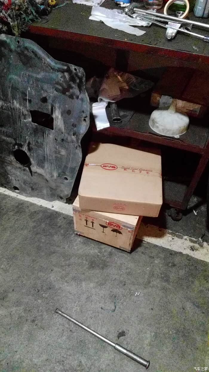

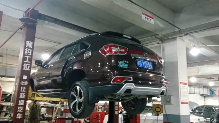

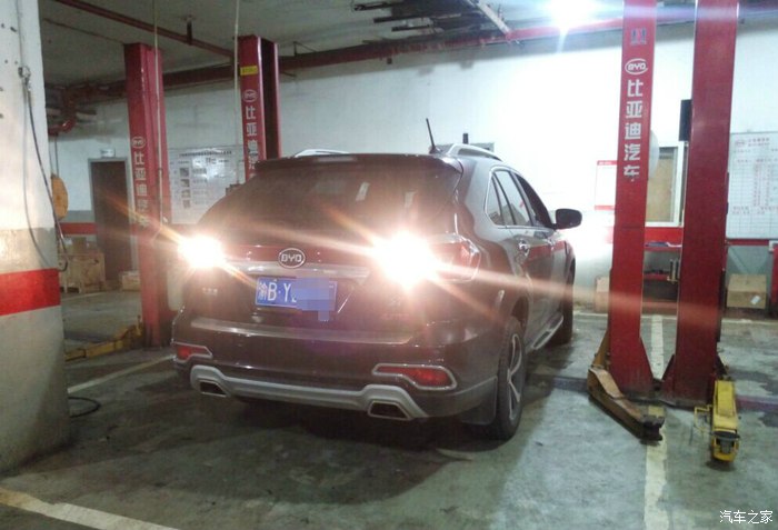

20号七夕,早上8点出门,到4S店9点左右,开始等本次更换由隆源三组完成更换,拆的过程大家都懂上面拆了下面拆,拆到可以取了作数,等到下午车修好了,我去试车,有轻微声响不是太明显。我想有一点我就算了始终有会有一点不完美,4S送了我一个免费洗车,我就去洗吧,我踩刹车始终有怪响,我最先以为4S没有吧护板上好,我就开回去结果三个螺丝都木有给我紧,这是有多着急。。
3个螺丝给我忘记紧了!。。
修车过程七夕全程陪护。。。
继续,洗完了我又回了趟4S紧螺丝,我就又去试车,响声,顿挫又开始越来越明显。。。我给4S又说了,叫我观察我连续几天没空就继续观察!

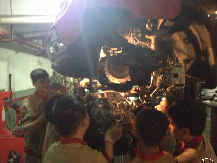

4月28号再次跑老远来。到4S
早上9点多到的.说好了当天拿车所以很早就去了.4组组长直接来一句拿不到.我去.哎算了不说了,继续
单子.前面换了些撒子请往下面看前面的!

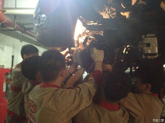

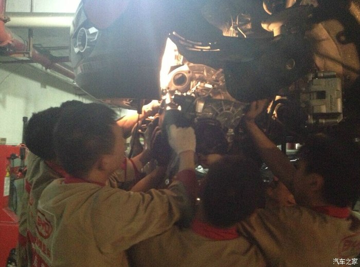

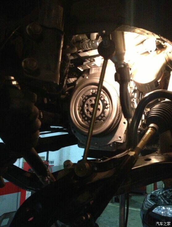

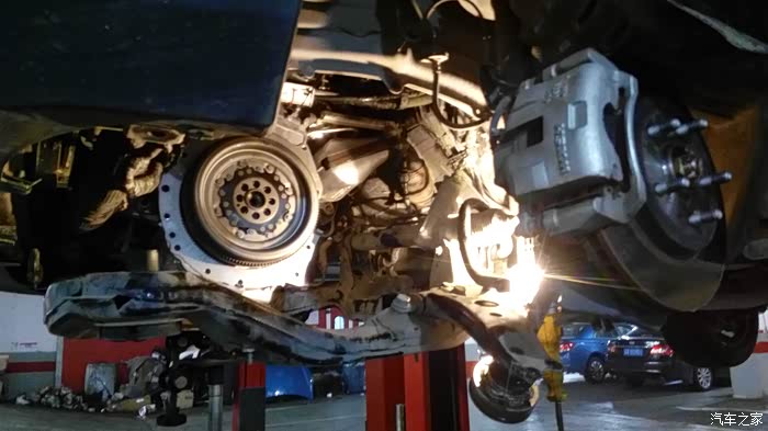

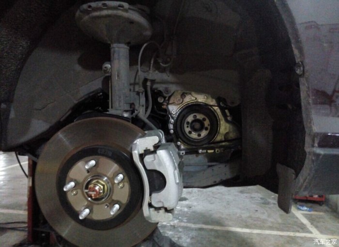

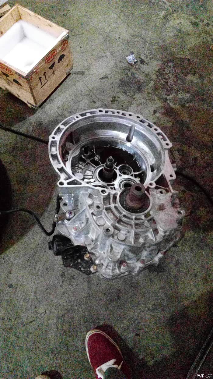

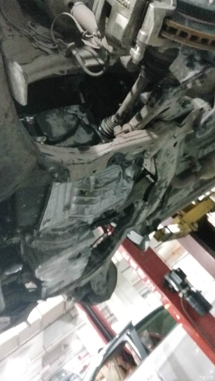

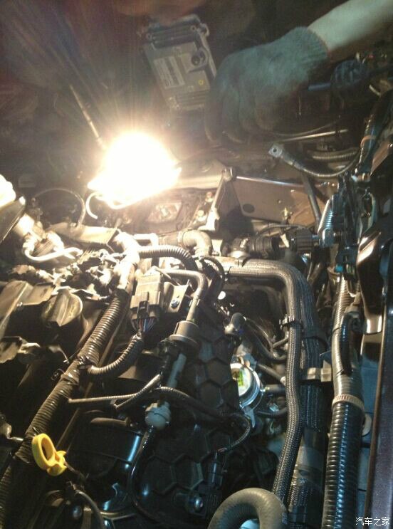

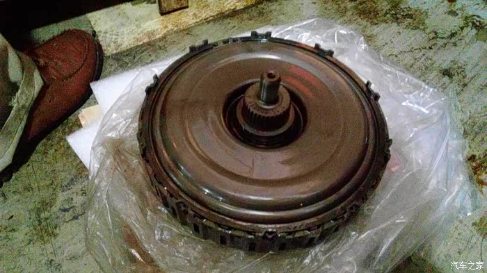

开始拆吧
四组组长,哎可能是不喜欢我吧,看你们去得不得喜欢你们!
这次就是换离合器里边这个,出厂就有这么大的问题,居然以一个小问题概括,我也是对BYD....shenme鬼
之前拆了已经换了的飞轮..这次又见光了!
换好的离合器.黑色那个就是离合器盖板,一次性的!!!左边那个已经锈了!哎!!
辛苦你们了!每个人都还是很辛苦.
从上午开始拆,到下午4点才换好!!!很辛苦的!!不过我也看得难受呗拆啊拆啊!!!!!我的小7被弄的七零八落!!!不过病好了我也就开心了吧!!!
PS:总结!@我这个问题本来从厂家出来就有.但是当时以为是小问题就一直拖!!!如果看到我的帖子的盆友希望你们拿到车就仔细听!!!起步怠速.,倒车怠速!如果有坚决要求换车!不然就会像我这样!!!!
最开始换张紧器(这个是好的!!)---在换飞轮(问题依然存在!)----在换离合器组件(问题解决!)这里给大家说下其实厂家的说法是这个位置的问题是直接将飞轮和离合器组件包一起换!所以现在有这个问题的一定要提出一起换!不然会被拆两次
所以张紧器其实没有问题!不用换!!!

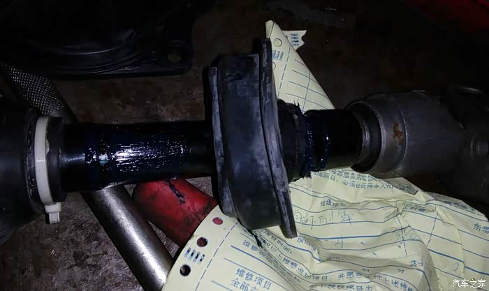

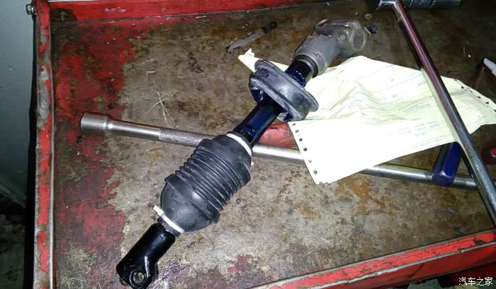

在说下方向机的问题!!这个位置其实又是给我误诊了!并不是方向机的问题!随便说下方向机S6 S7通用!!!!那个转向急急急的声音并不是方向机坏了!!!感觉转向很吃力,其实就是油门刹车右边方向连接方向机那里.那个防尘胶皮摩擦造成的,我相信你们会遇到同样的问题.所以那里你们注意下!!!!!!!我到时候照相给你们看下!
对于隆源4组!再次叹息下!很难受!!!
本次维修把我的怠速异响问题解决了!更换方向机的照片由于当时没有照就没有办法传了,重点是换了方向机出去试车转向时依旧有声音,我就回来4组就不愿意在给我修了~说了一句“这车哪里有这么多问题我不弄了!”现在我想起我也想说一句,真TM问题太多了!!?
后面有再次给我诊断问题,出在转向连接方向机那个位置!由于一直也没有空,我就在6月份去换半轴螺丝再去换的

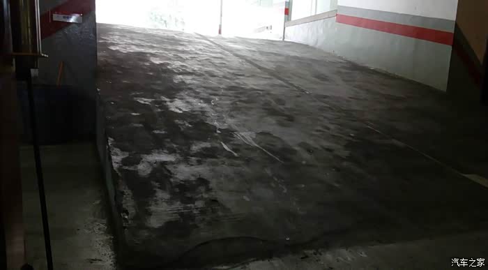

6月7号听到群内说A3双升了很舒服`我也就跑去了~~一直都在隆源的,你们晓得隆源那个坡坡还是多抖的,就是前面听到车底部有异响就是查看(后面查出来就是他们吧护板没有给我上好弄出来的异响.)当时测试倒这个坡上不去,一半就是SVS.说要升VDS.由于那天没有设备,所以就没有升!!!刚才来升A3就升级了,VDS和多媒体!!!!
VDS升了之后这个坡度上去确实没有问题了,所以没有升级VDS的朋友赶紧去吧这个升级了,不然倒这个坡度有可能就是SVS上不去了!!!!

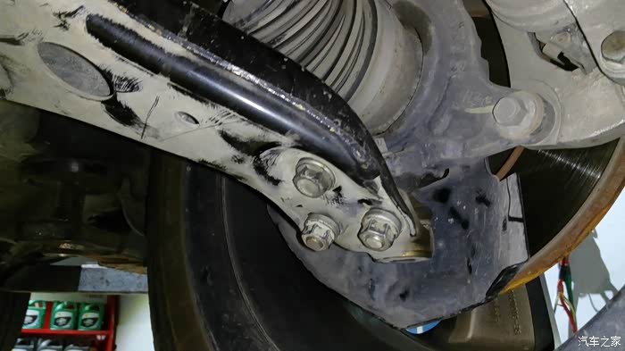

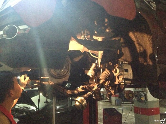

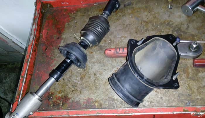

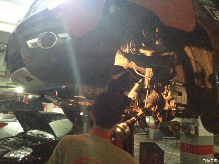

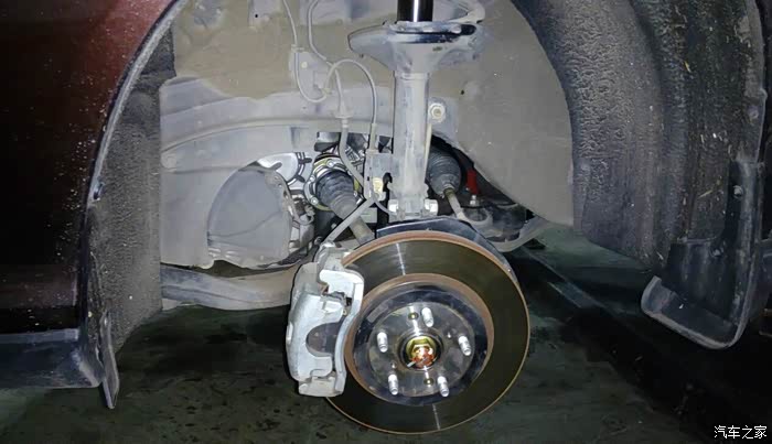

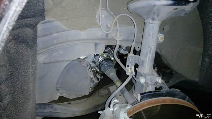

6月20号去隆源更换螺丝.更换方向机的防尘套
半轴螺丝更换大家都应该知道了吧.为了安全,我还是去换了,由于当时手机电不多了!所以我就没有找到换下来的螺丝,我当时去的时候的公里数
破了10000了,我看了换下来的螺丝的,没有变形,也没有磨坏,所以10000公里以内的还是不用怎么担心,就照了张换好的样子!!
我们的刹车盘真心锈得很难看了!!!!

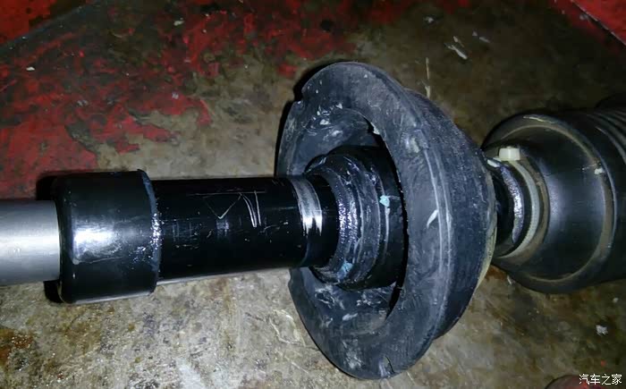

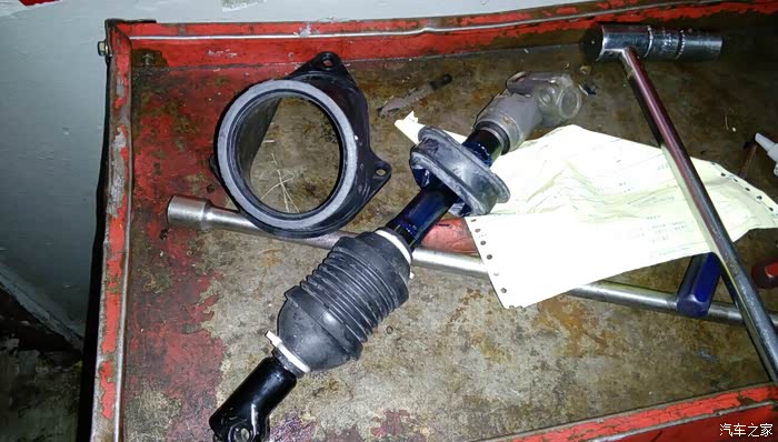

然后还换了一个东西就是下面转向位子连接方向机的防尘套,(这个东西当时被4组的吧方向机都给我换了,哎`我不晓得这些人怎么想的).....最开始我也以为只是换防尘套就可以了~结果是一个总成!!
可以对比一下!!前面是新的!!!后面这个是换下来的!就是哪个被磨花了的位置,就是因为长期磨然后转向的时候就鸡鸡鸡的响!!!!这个位置的胶应该是有问题的!!!你们仔细听应该也一样!!!! 那天去换了这两样东西!!车子回来了!!!!!将就开吧!只要不出大问题还是没有什么!!!!!

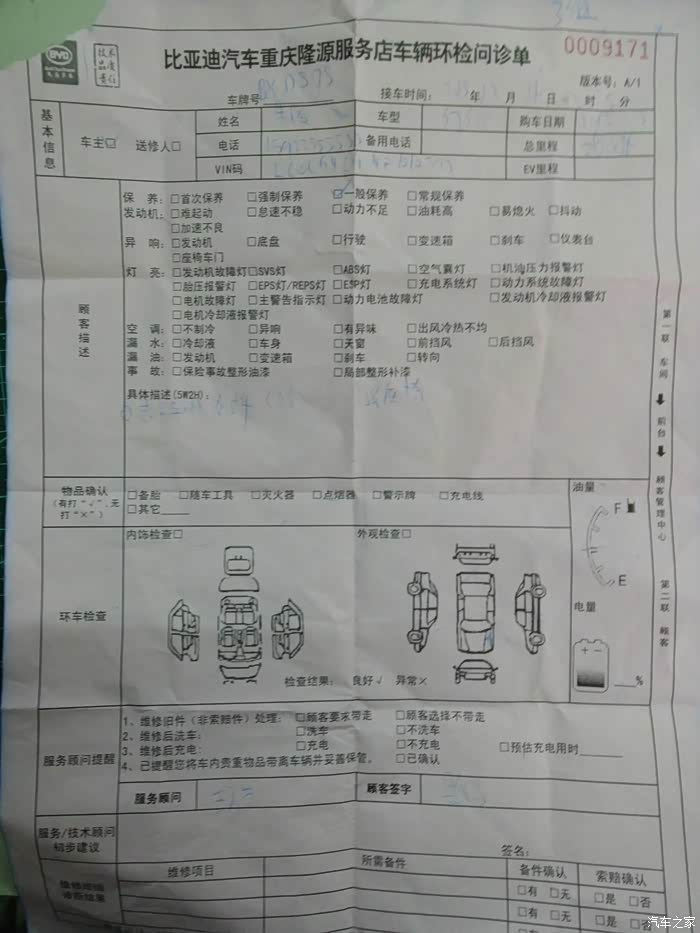

8月11号的问诊单,我吧详细的问题说了,给我的答案是再次更换飞轮,离合器,离合器盖板。就这个答案我听到之后肯定就不满意了,同样的问题再次出现还是再次更换!前面你们说什么问题我依旧都是同意进行维修,再次出现前后几千公里!我肯定不会同意,我并没有退车要求,我的希望就是给我更换整套变速箱总成就免于更换维修离合器总成。这样的情况叫我第二天再去采集数据。我第二天又去了
这是第二天的问诊单,给我的答复是估计打报告还是只能更换飞轮和离合器。这样的情况肯定我不能同意。
