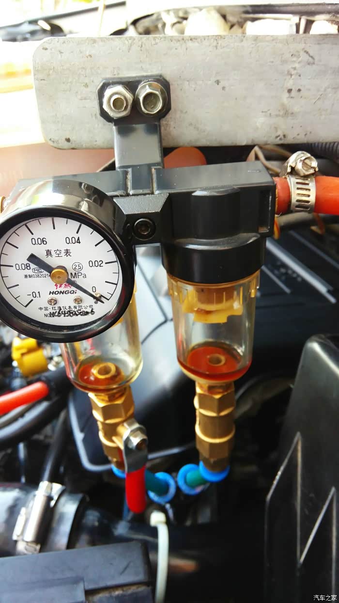

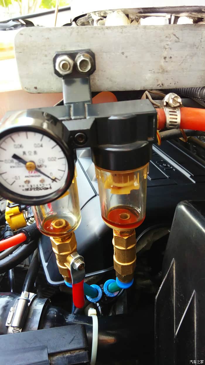

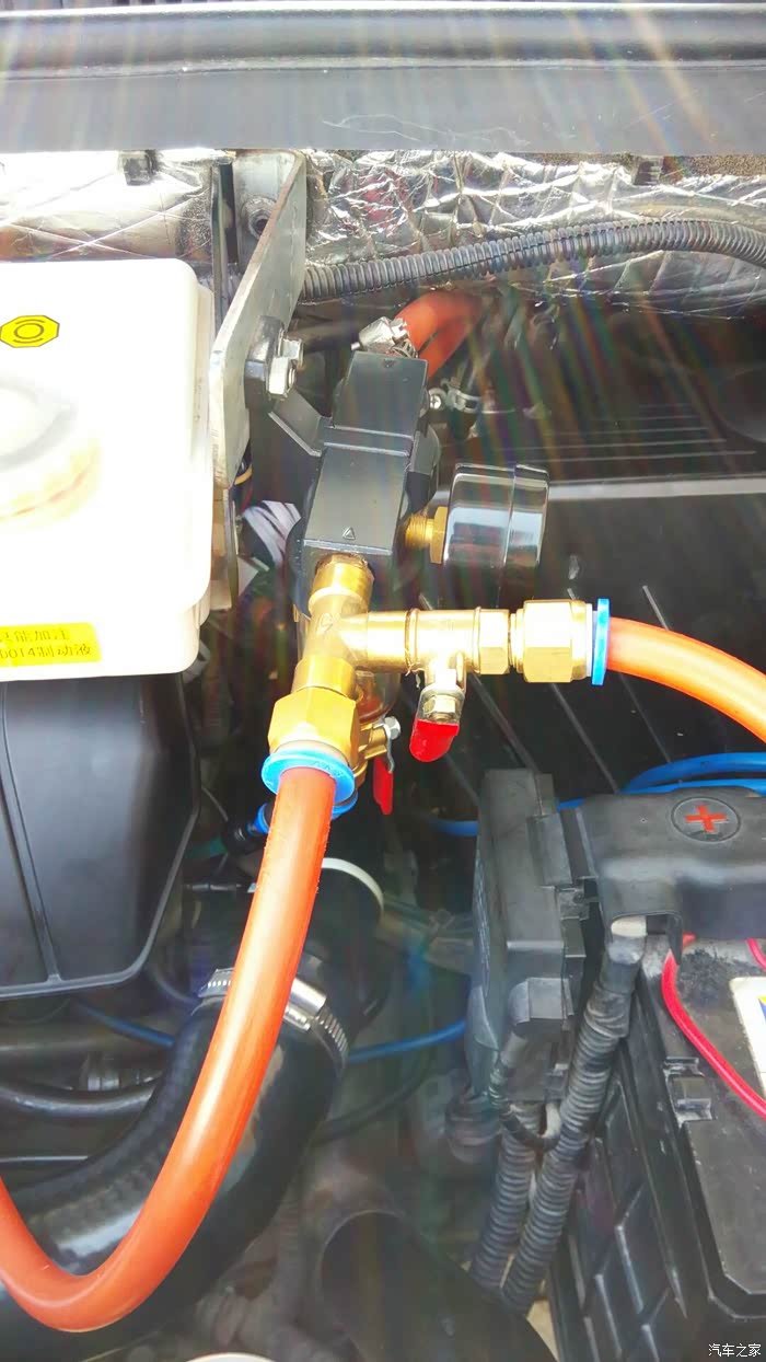

  咱们来说说为什么装透气壶的问题。透气壶的作用就是要把被吸出来的机油过滤留下来,把废气吸走。即达到了吸走废气的效果同时又不让机油流失。刚装上透气壶的时候由于滤杯小跑个二百来公里两个滤杯机油全部装的满满的,经过我的不断改进,请看!
首先把透气壶装高一些,为了让机油能顺利的流回油底壳。

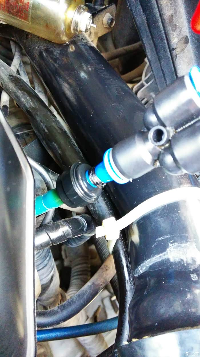

这是稍微远一点看的效果。

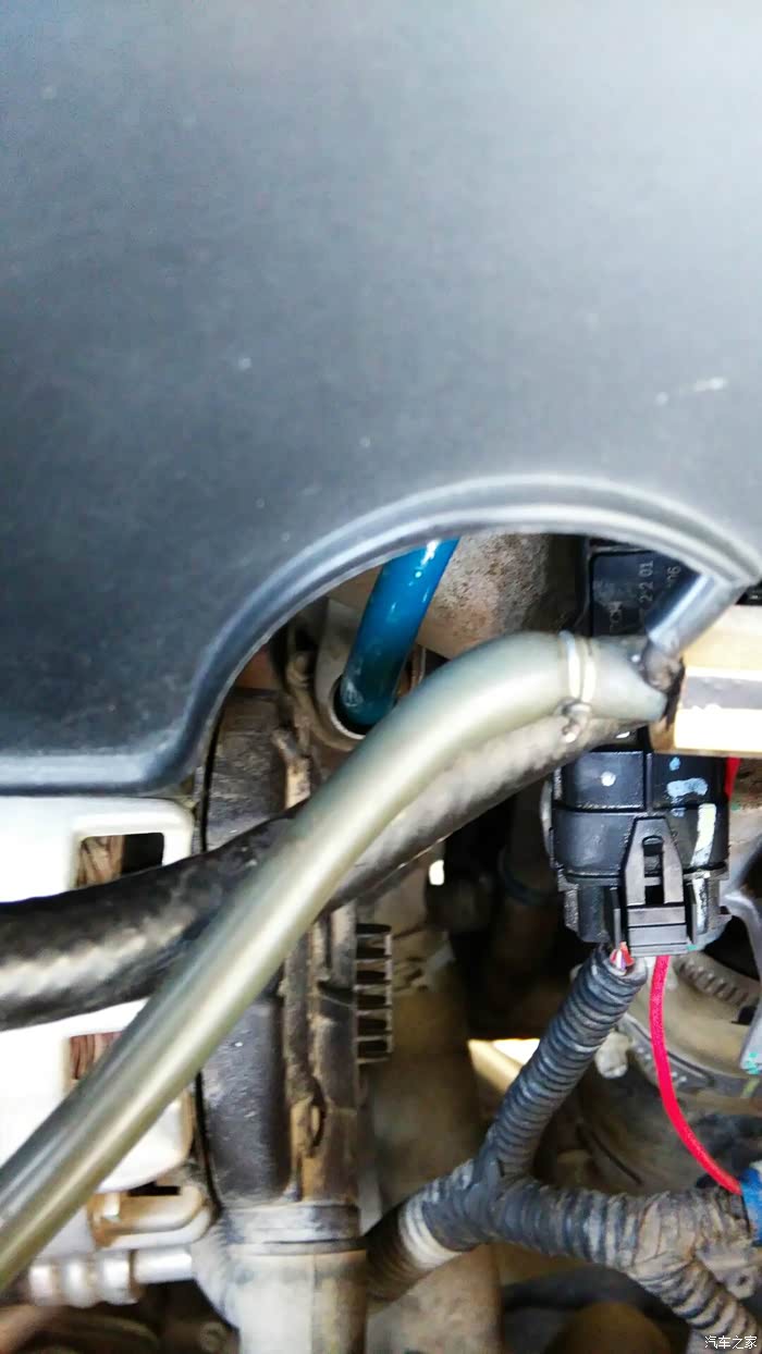

正面看的效果。
下面看的效果。

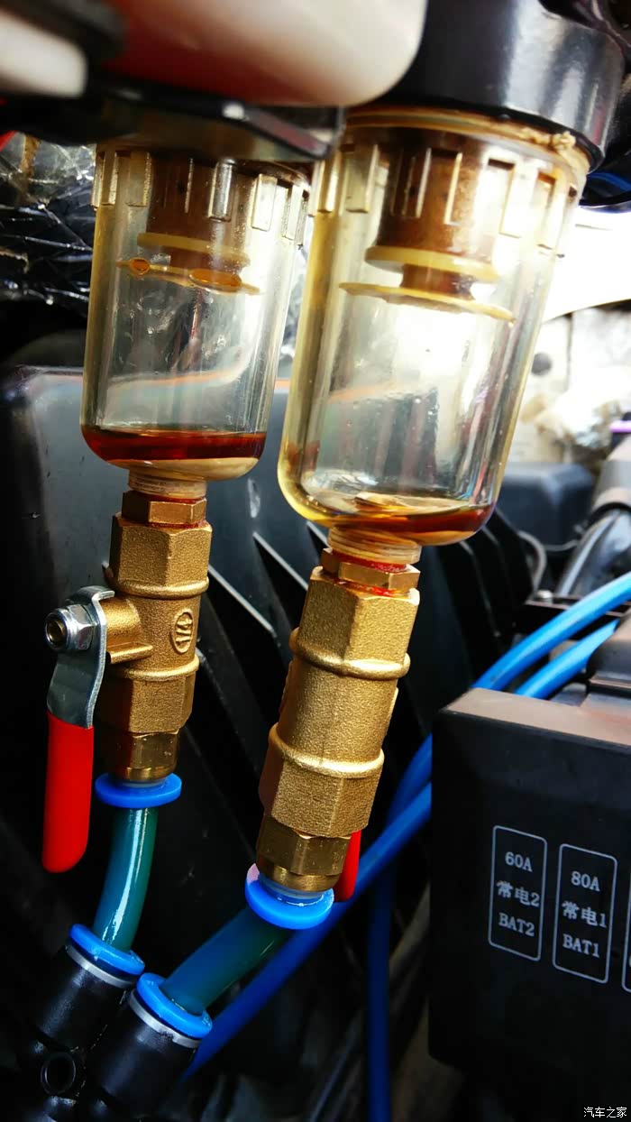

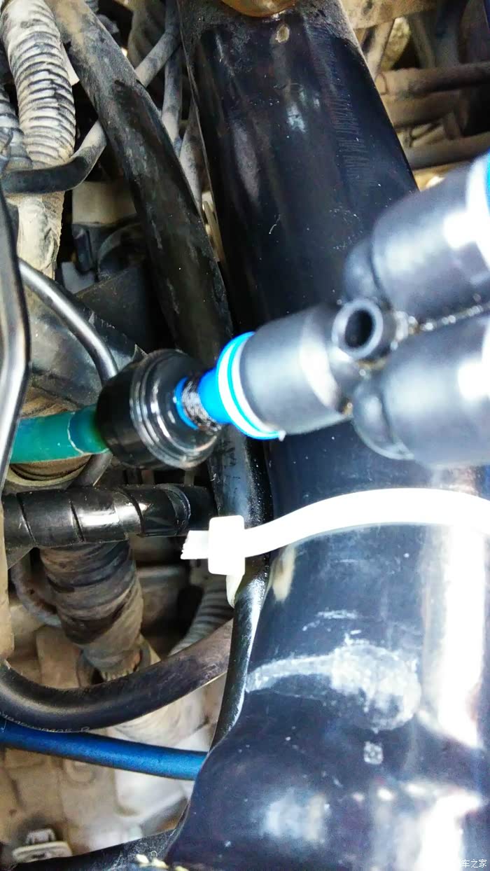

注意看两个管子下面有个啥?
仔细看就这东西,单向阀,耐高温的单向阀。关键就在这里。当发动机正常运转的时候滤杯里面是有负压的,这个时候在负压的作用下单向阀关闭,当丢油加档一瞬间滤杯里会瞬时产生正压,这时单向阀在正压的作用下打开同时也会把机油排出去。机油会顺着下面的管子从机油尺口流回油底壳去,实现了自动排机油的效果,再不用跑二百来公里就要放一次油了。
再仔细看看这个小单向阀,比我们的大拇指甲盖稍大一点。作用却不小。我也是无意中找到了这个小东西而解决了我要实现自动排机油的效果。

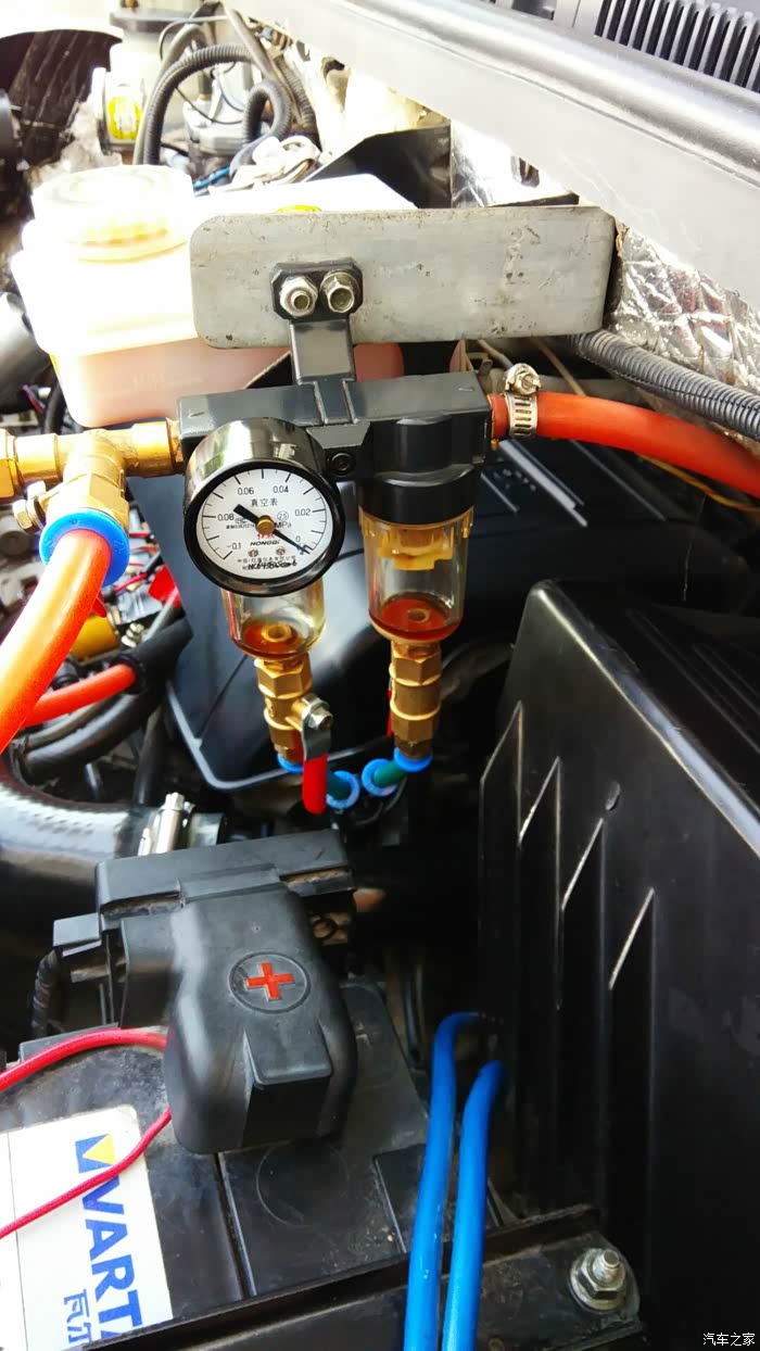

这是机油最后流到油底壳去了,平时也不用量机油,所以机油尺就放到后备箱里了,要量机油的时候拿出机油尺拔出这根管子就可以了。有了透气壶我现在跑八千多公里机油比刚换好的时候只下去一点点,正真实现了不烧机油的效果了。
