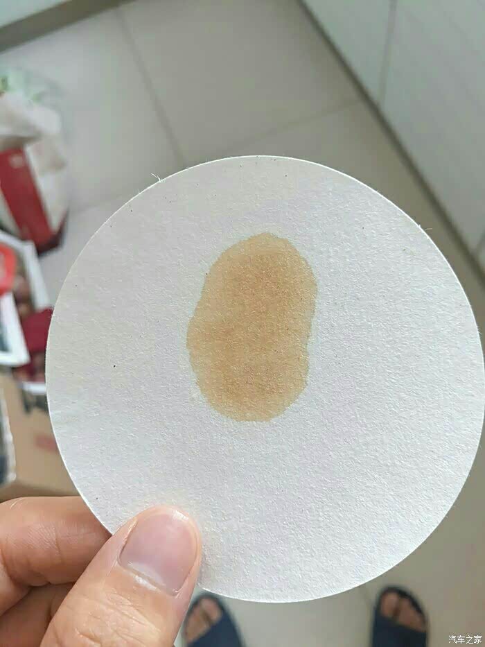

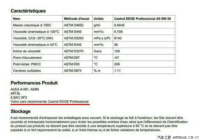

09年的S80L 3.0T,目前166000公里,157000公里换的沃尔沃认证的嘉实多极护0W-30,行驶5000左右报警加入0.7L,昨天检查时看很低了(未报警)又加入0.3L,加入后差不多还是在最低位置,想换力魔机油试下,在犹豫换长效0W-30还是能量0W-40,网上搜索沃尔沃认证嘉实多极护 0W-30的100度粘度好像是9多一点,力魔长效是11,不知道可行不,用能量是不是太稠了,请教各位。
试纸两小时后

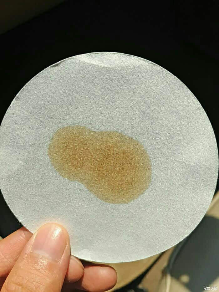

三小时后

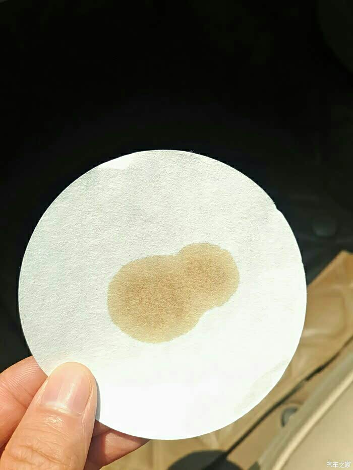

五小时后
