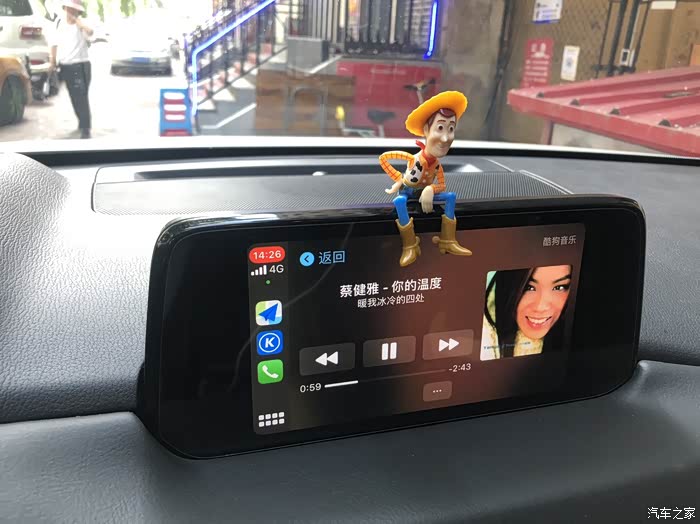

20年12月提的CX5。一直以为中控台上有中置喇叭,但有一天看到论坛里有个帖子说里面是塑料装饰,帖主自己加装了中置喇叭,于是……

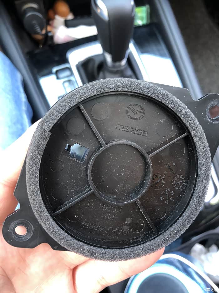

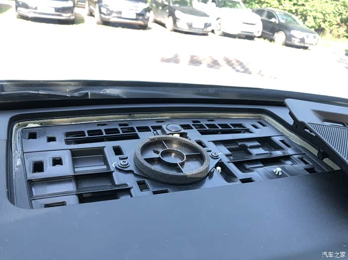

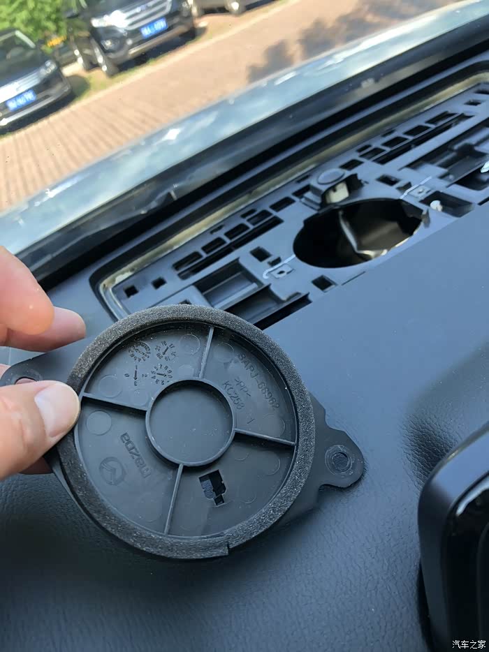

出于好奇打开看看
果然是塑料片

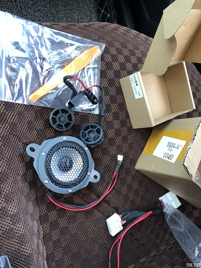

果断上网买一个
到货,开时动工

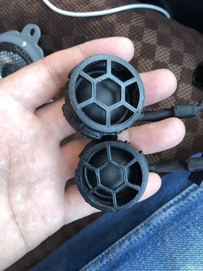

三件套 一个中置喇叭两个高音喇叭
看卖家宣传的不错,又决定把原车两个高音喇叭也一起换掉

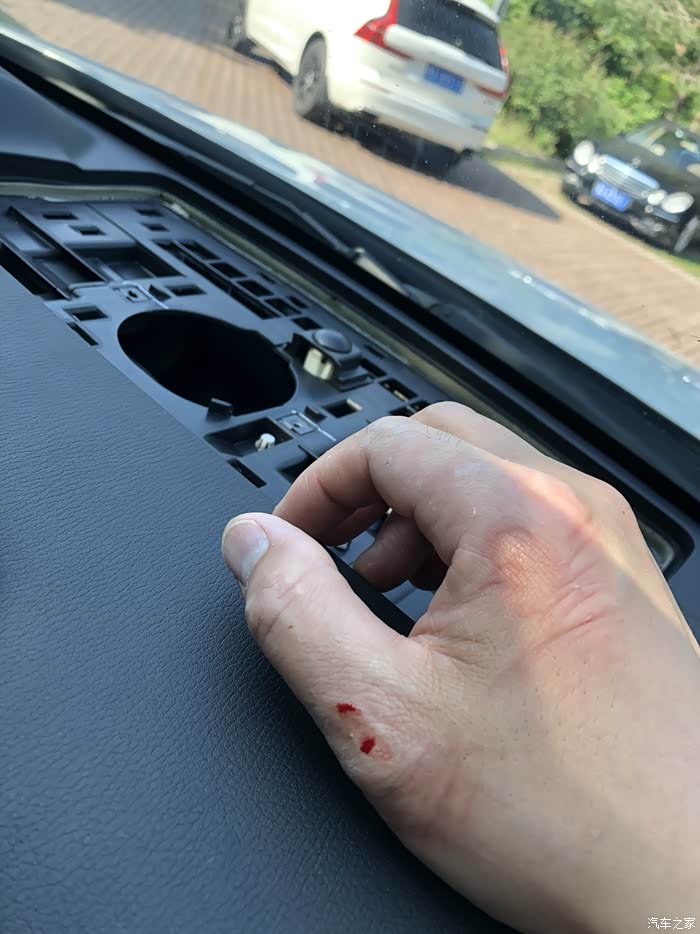

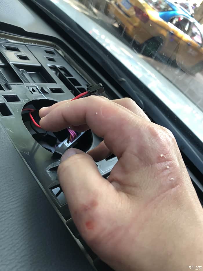

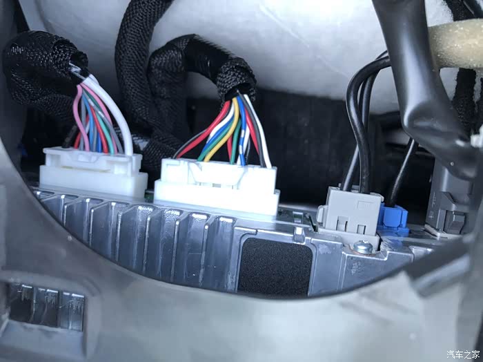

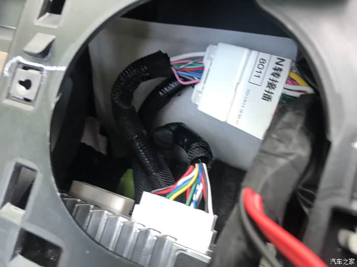

看看我的手,主机后面排线不好拔,这是整个安装过程的一个难点
就是最左边的排线 很难搞,手必须伸进去 我这大手强塞进去还用不上力
说啥也得整下来
看看我的手
看看我的手
终于下来了,但这个转接线又难住了,对不上卡口 插不上
我的手被卡的秃噜皮了 都冒油了
终于接上了
终于接上了

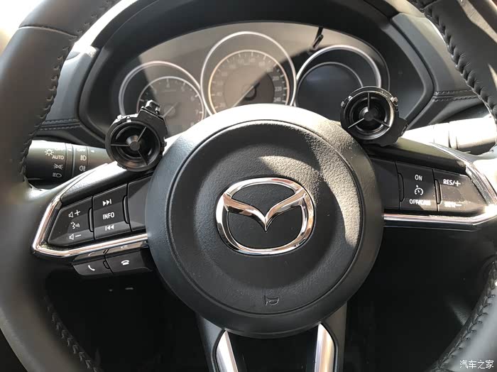

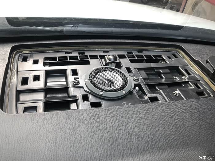

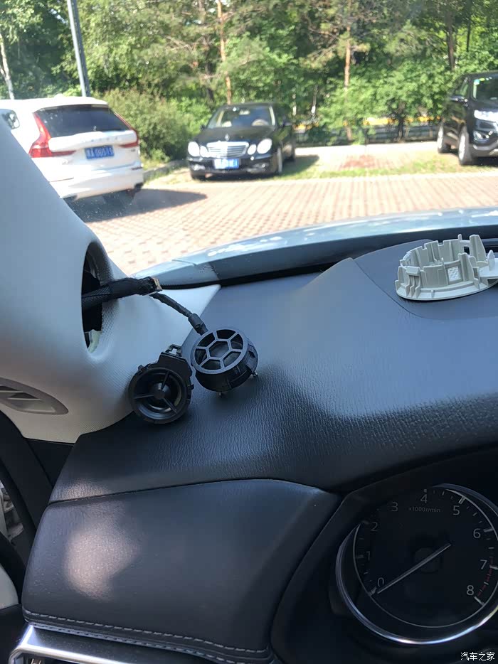

安装完成,下面是两个A柱高音喇叭

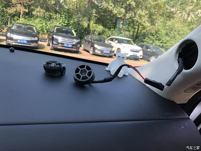

右侧高音喇叭,这个拆卸还是蛮简单的
更换左侧高音 窗外场景不一样是我分时段装的,中控实在太难搞了
完工,试试效果吧
感觉比以前声音大了,音乐层次有所提升。但对于加装功放或是更换全车喇叭再做车门隔音是没法比的,不想搞那么复杂,毕竟要求没那么高,主要也差钱儿💰

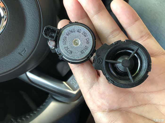

拆下的原车一对高音喇叭📣谁想要
