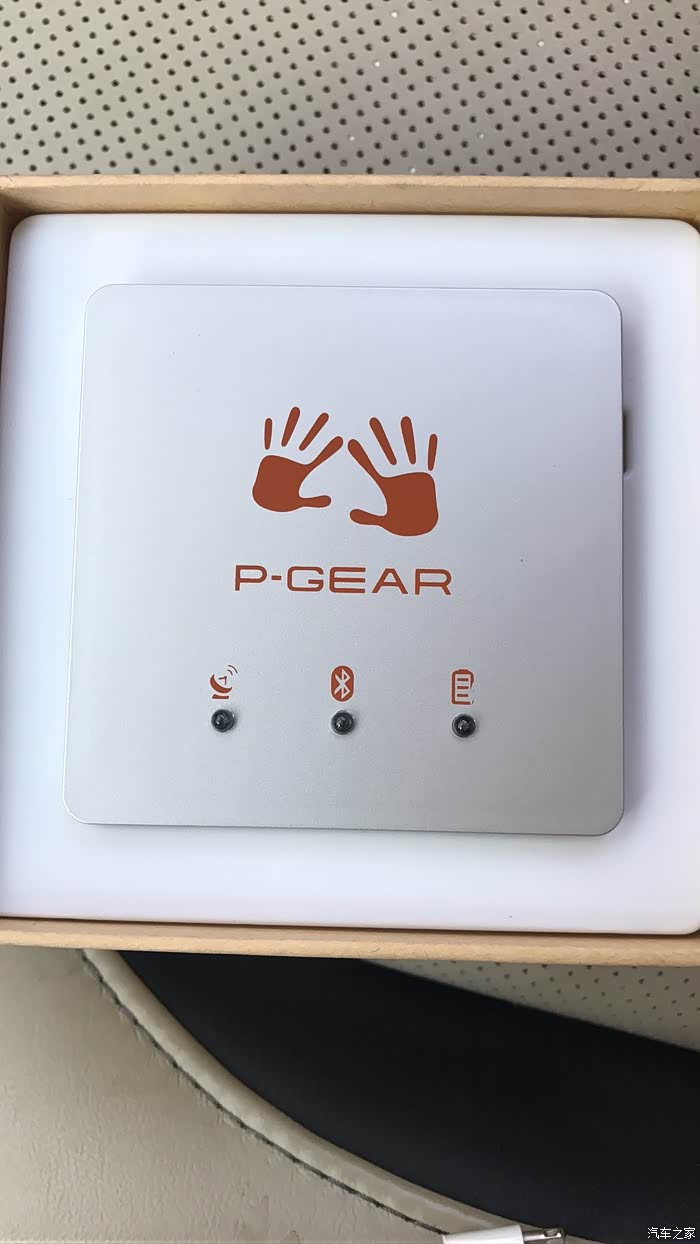

新买的车涯到货了,约上好基友一起去测测0-100及100-0.

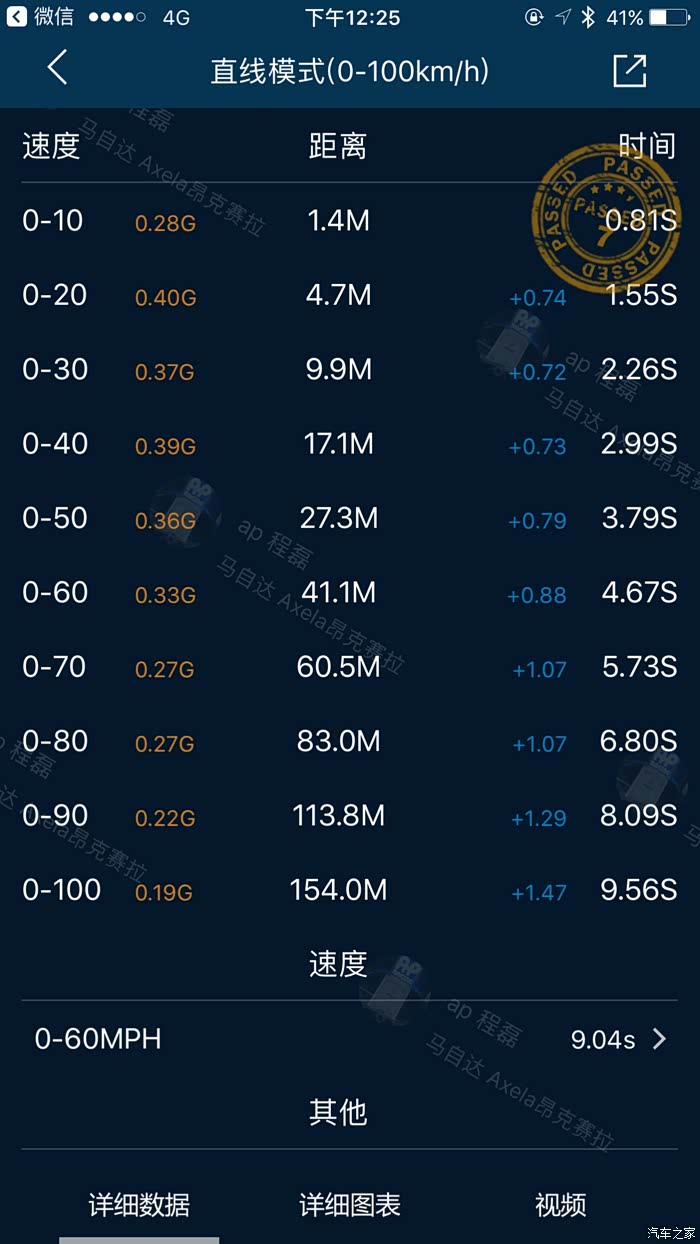

这是好基友的2.0昂克赛拉。CGW双出双阀门中尾段排气,KN进气空滤,原厂轮毂轮胎
车涯 专用测试工具

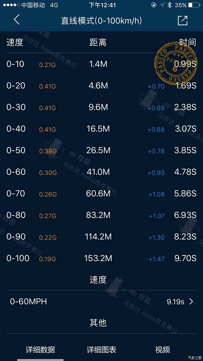

也是基友的车子的0-100加速数据。第二测的数据 比第一次略慢一点

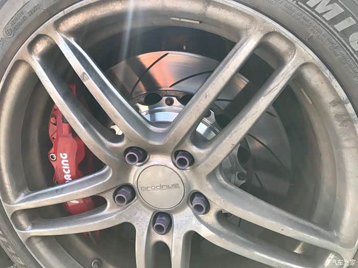

急刹2次之后,刹车盘烧变色了

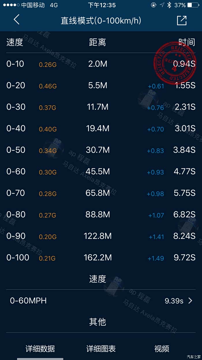

这是我的昂克赛拉测试数据,就测了一次。巨石排气中尾段,力爽点火棍,KN进气,贝力思火花塞,锻造轮毂8,3KG一颗,米其林PS4 225/45r18轮胎,9040/355刹车系统。

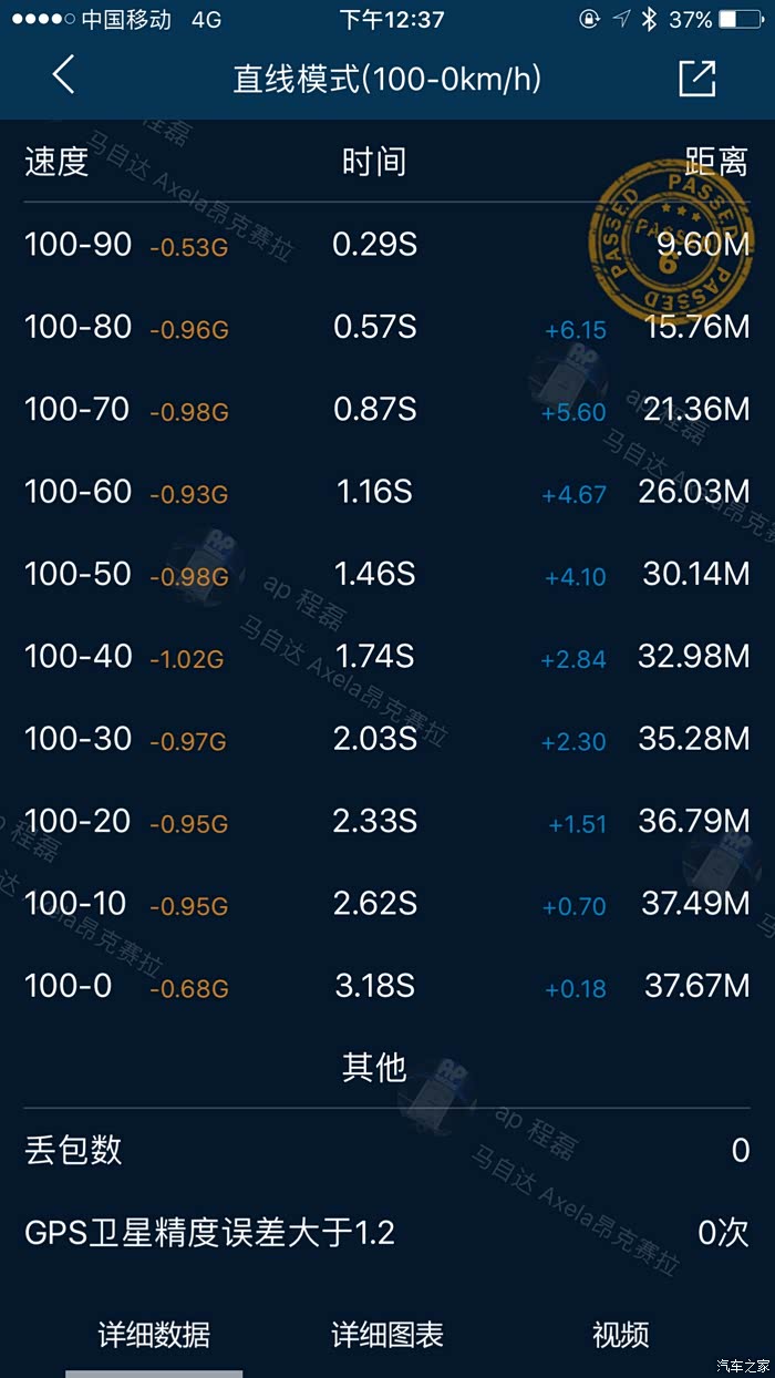

我的昂克赛拉的100-0数据。

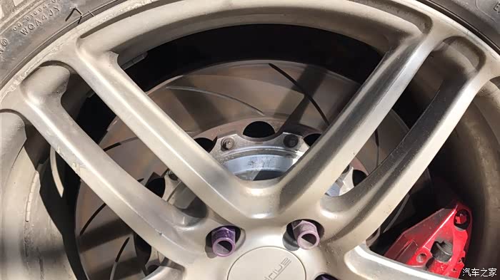

看看测试了2次之后的刹车盘,再测几次估计盘就烧红了。
