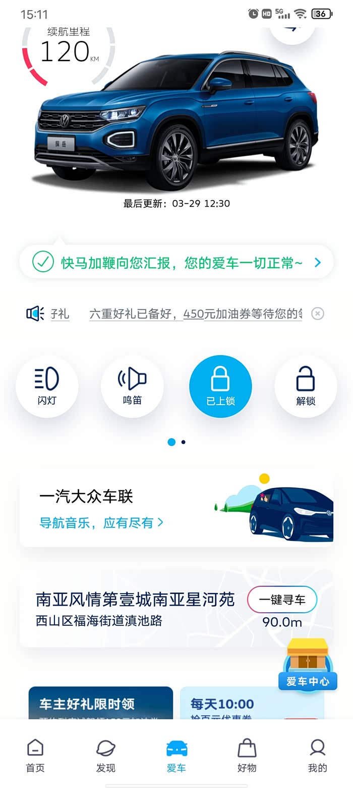

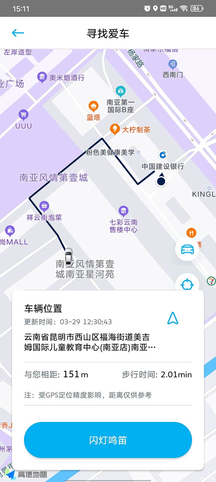

关于车辆网车辆定位不能用的问题
2020年7月份提车至前几天,车联网定位一直不可用提示“无法获取车辆经纬度”,在这期间多次去4s店协调解决,但是都没有相关的说法,之前去几次4s店给的说法是:国家有相关的标准,说海拔超过500米不能用车辆网定位,可能过段时间厂家放开就可以用了,当时我要求4s店提供厂家相关的文件来说明此问题,4s店表示没有,当时虽然觉得被忽悠,但是也没有太在意,觉得过段时间再看看。
前段时间在刷论坛的时候,看到有位博主说这是因为一汽大众没有购买德国大众的相关授权,我越想越来气,想着得找他们要个说法,虽然不是特别重要的功能,但是总觉得心里过不去,于是,我打电话给大众400投诉,客服这边还是让我去4s店处理,4s店还是说是厂家问题,这样来来回回几次之后。我看到有些车主说可以去车质网投诉,我就在车质网发表了投诉,果然,效果显著,隔天4s店的售后经理给我电话,亲自帮我协调解决(说明车质网投诉真有效)。
第一天4s店还是通过原来的方法处理,就是说没有激活相关的服务,弄了一天没有解决,第二天给我电话,说是OCU版本太低了,需要升级,让我第二天开过去把车放那边升级,后来升级过程中升级失败,好吧!第三天跟我说是OCU坏了,需要厂家索赔,并发货更换,这来来回回差不多一个星期左右,终于通过索赔更换OCU解决了这个问题。
