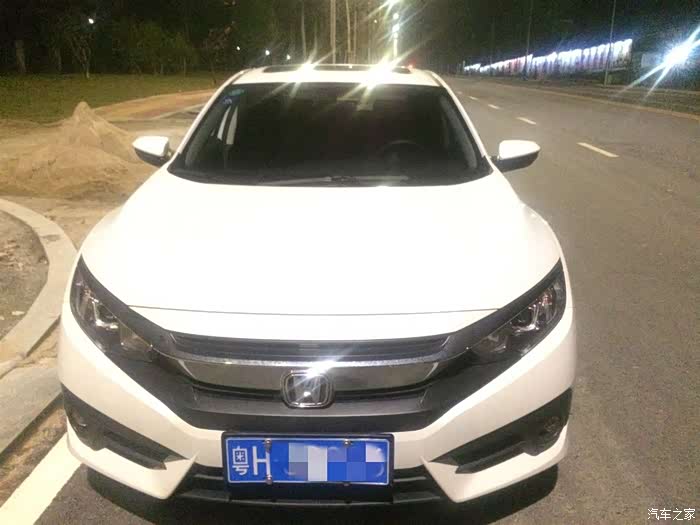

入正题,十代思域是我人生第一辆车 无论外形 加速 空间和油耗都是我喜欢的 缺点我买之前也很清楚操控性非常的差、一直以来都喜欢马3 高6这一类的性能车 但是价格配置这些让我望尘莫及、出来十代思域满天的秒天秒地让我怦然心动,最终决心选定了它、选择手动的原因是因为我是新手想要更加熟练车技同时我也很喜欢驾驶乐趣、何况家里只有我有驾照这个车就我自己开当然选择手动档啦(主要是穷、手动档还便宜1w)。
车子回来前做了很多功课、新手的喔小心翼翼驾驶 绿叶不超2000转 油耗一直维持在7.1左右、城里有思域群我也加入了,里面有一些对改装比较多心得的大神一起聊天让我慢慢产生了改装的念头、当驾驶技术熟练时候我也发现思域本身的不足尤其是转向倾侧很大 底盘比较松散各方面的问题,我就经常和热爱改装的车友玩在一起、在里面我发现其实改装也分很多路线 有人喜欢改音响,改灯,玩姿态,玩性能的、因为我也不是什么有钱的人车子改的东西不能山寨(毕竟人命关天)是我的基准、尽量追求性价比的方案逐步改装、我的理念就是弥补车子本身的不足所以思路是 操控-姿态-外观。

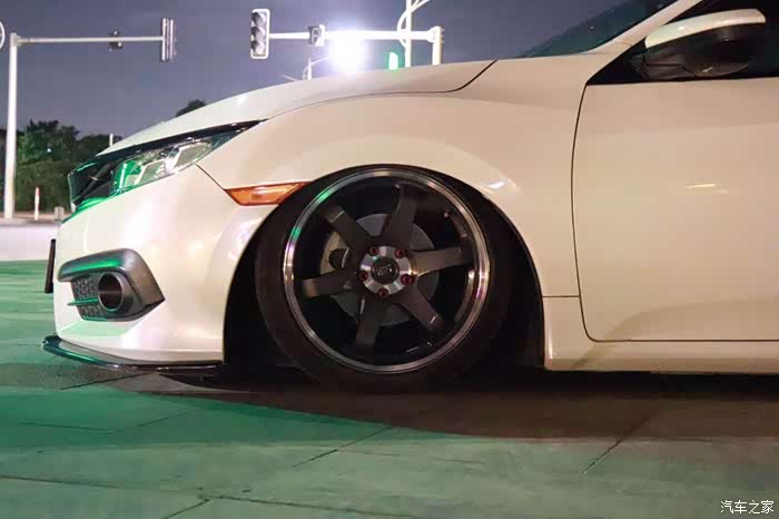

    1.这个东西装上去高下立见 由于思域本身过弯倾侧非常严重 每次都要踩刹车才安心所以这个必须改进!
绞牙牌子我偏爱操控多一点所以选择了bc牌子的br型号 身边也有朋友用tein d2 博得这些牌子 有一次去改装店调整才发现bc品牌调节很方便 后面调节只要把车子升起 手就能伸进去调节后避震阻尼了、其他品牌都需要拆下来才可调节 省下不少米、我也做了很多功课 tein偏向舒适 saz异响出现比较多 博得性价比高也是不错选择 d2比较多见是漏油
bcv1较为舒适 br也有身边朋友出现异响 但是操控性真的很好、就选定br了 、开始是前后一指的高度 、但是发现经常出入地下停车库刮底刮得心痛所以调节现在调节了前后一指半 ,通过性也好了很多、由于高度的问题 前铲 包围这些我都不考虑上了(low低真的没必要安装)装了刮得更加惨。

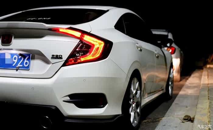

     2.后扰流装饰板和尾嘴,因为原车两个排气尾嘴收在里面略显单调没有露出那种霸气所以选择了仿cmst的后扰流连包角一体的也是我一直很喜欢的。

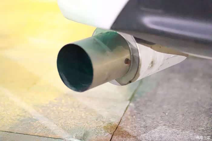

    4.就是***神器泄压阀,这个纯粹个人喜好对车子没有什么改善就是为了声音而已、一部手动挡的涡轮车没了泄压阀的声音感觉少了一点乐趣、所以开始安装了savanini的一体式泄压阀 声音和英国那个是一个声音低沉的泄气声(就像公交靠站停车那种低沉),过了段时间身边一朋友换上了一个hks那个声音把我毒得不要不要的、最后上网一番研究 hks sqv2.3.4代在网上假货漫天充斥,两百多块就有一套了、实在不敢恭维,最后找了一个做汽配的从日本运回来evo拆下的hks 1代装上车 感觉马上来了!高转换档那种咻..咻..咻 瞬间让我油耗由7.8升到8.6。

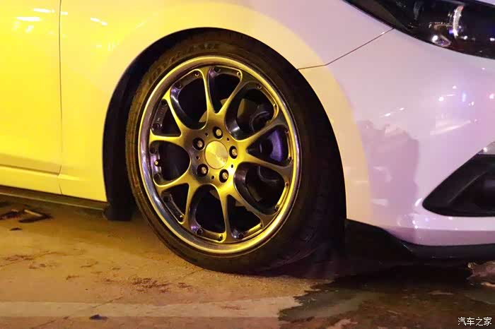

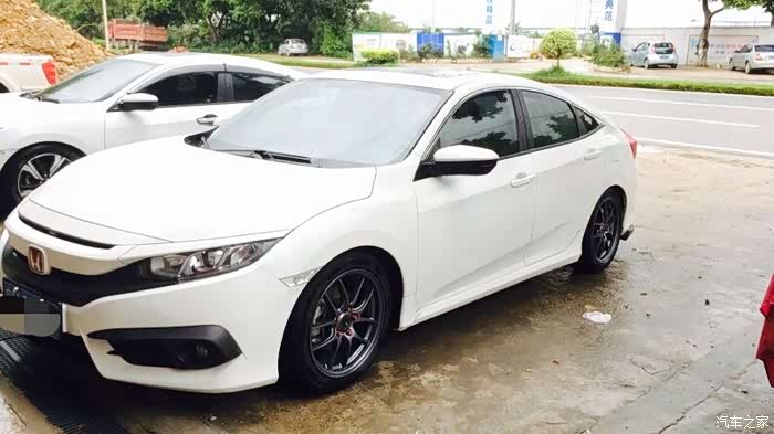

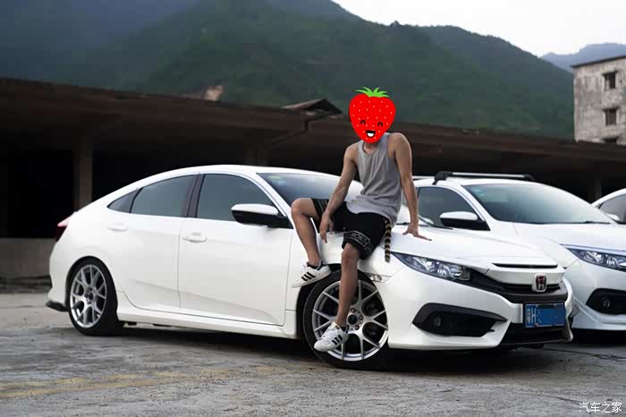

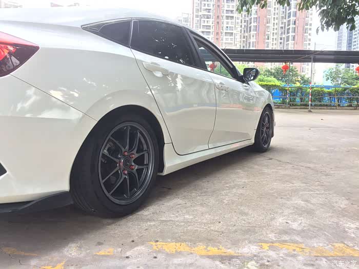

    5.就是轮毂和轮胎、当避震过弯各方面得到改善后60-70出弯开始有点打滑了那就把轮毂升级了、加上改了绞牙后车身降低了16寸显得特别小气所以这个必须得换,一直追求性价比的我只在国产正品的牌子里面挑(主要是穷)锁定雅泛迪和artka这两个牌子,无奈雅泛迪品牌很多型号不能定制所以就选了artka,工艺方面个人认为既然换轮毂了那就必须得把轮毂工艺再上去一点,锻造价格贵那就选旋压吧、主要是轻量化对加速有帮助(轮上减重和轮下减重不是一个概念)所以开始咬牙上了artka号称最轻的型号rs102 17寸的轮毂单个重量好像是7.6kg,买回来后才知道artka所有型号的轮毂都得用锥面的改装螺帽才能上车、当务之急朋友刚好换螺帽有套掉色的澳蒋就马上拿来用上了。上车后油门轻了不少提速确实快、原地打方向连阻力也少了很多(这点我觉得不太好)45的厚度噪音和路感还能不错,用了一段时间还是总觉得颜色有点不搭辐条有点小气 尺寸不太协调 觉得18寸才是思域的归宿所以最终换上了artka的rs109 18寸数据8j.et35刚好前轮齐平叶子板 、单个重量比原车16寸一点点配了一套韩泰的k117相当便宜的性能胎(质料较硬胎噪也蛮大的)数据225/40/r18 。

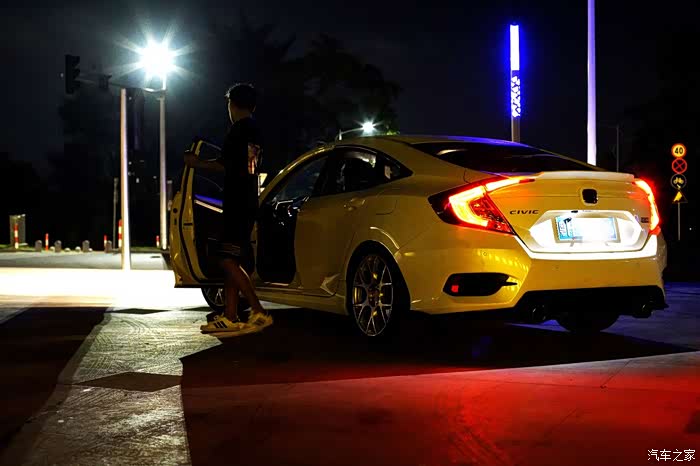

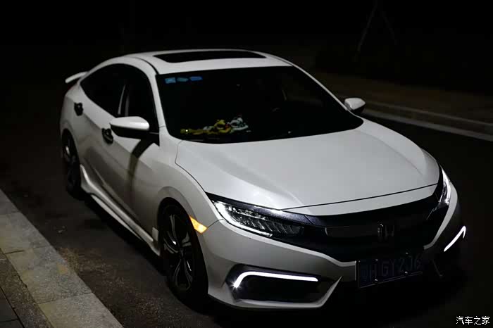

十代思域是我人生第一辆车

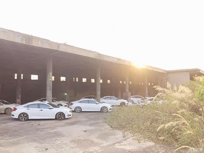

第二次聚会去到废弃的工厂里

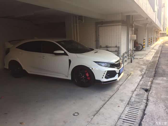

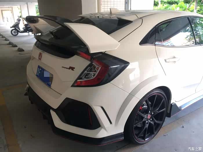

有幸在某小区里竟然见到FK8的真车,信仰啊
露脸了 见到FK8 红桶椅 TYPER的镀铬铭牌  还有死亡模式的按钮  本田大法好

ARTKA RS102 17寸装上没多久就后悔了 总感觉不够大 辐条显得小气

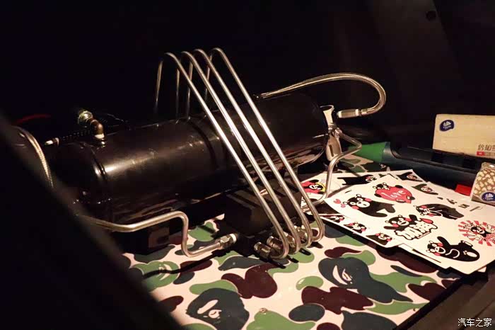

朋友改的气动低趴,再换套大抛边轮毂调一下倾角那就完美了
气动装置跟汪峰一样占据了半壁江山

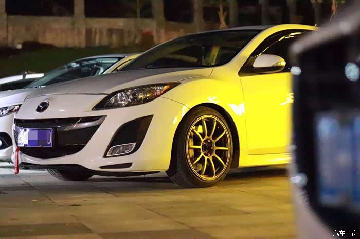

刷了1阶ECU的2.0的两厢老马三装上ROTA的轮毂也是比较性能范的

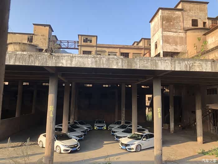

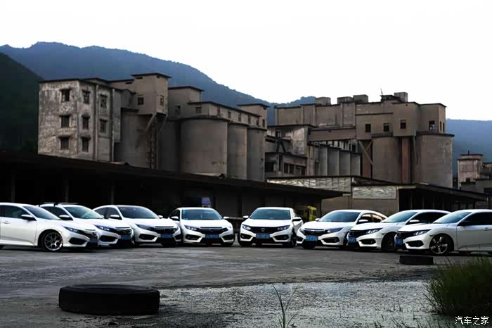

还是选择了废弃工厂,工业风
