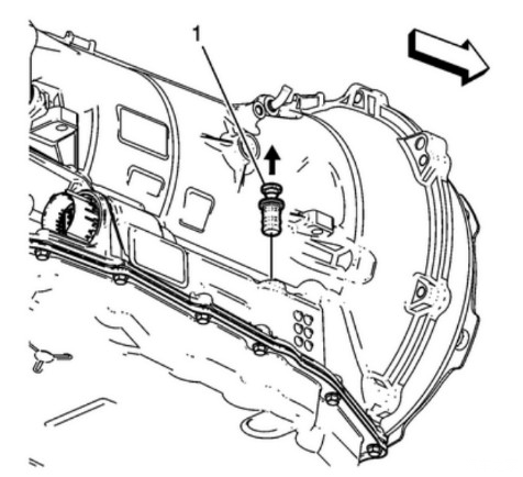

1. 清洗变速箱油灌注口周围,然后把灌注口的塑料塞子撬下来。用虹吸管/抽油机通过该口把旧油抽出。如果没有抽油设备,可以先拧开观察孔螺丝,会有一部分油流出。注意,该变速箱没有放油螺栓,观察孔的位置应该和油底壳内液面最高点平齐。然后拧下来一圈15个螺丝,两个人配合小心把油底壳水平端下来,尽量避免撒漏,然后把油底壳里的油倒掉。所有的螺丝,包括观察孔螺丝,都是10mm的。
1号就是灌注口的塞子
标记位置为观察孔螺栓

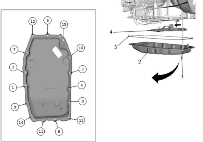

4. 安装新垫圈,然后装回油底壳。按照厂家推荐的顺序紧固螺丝,扭矩为89 lbs/in,或者10nm。
螺丝紧固顺序

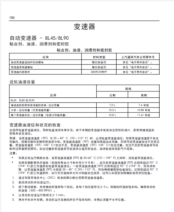

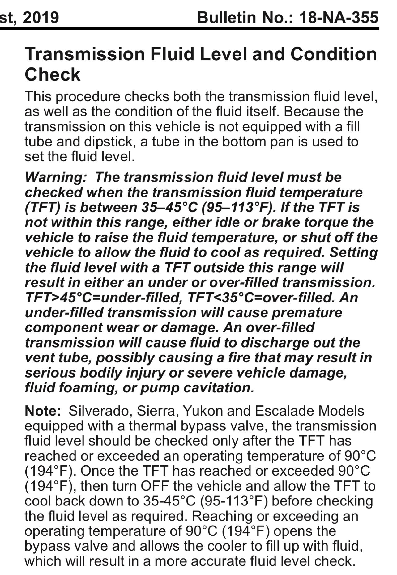

7. 启动车辆,轮流挂入各个挡位,每个挡位停留3秒。等变速箱油温达到35-45摄氏度时(车机可以显示变速箱油温度,或者用测温枪也行),保持发动机运转,打开观察孔,如果有油流出来,说明加多了,让油流出直到涓流状态关闭观察孔,结束换油。如果没有油流出,说明加少了,返回步骤6加适量的油,再走一边步骤7。一定要在规定的温度观察油位。如果油温不够可以怠速等待升温,如果油温太高就静待冷却。
数据来源:美国NHTSA Service Bulletin 18-NA-355和19-NA-018,上汽通用官方CT4维修手册2024版。
加粗部分描述了查看液位时的温度为35-45度
24版官方CT4维修手册150页
