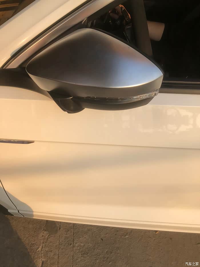

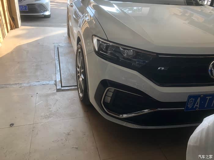

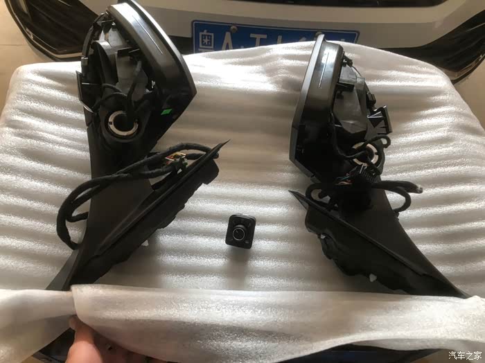

探歌Rline升级原厂折叠后视镜,车门照地灯

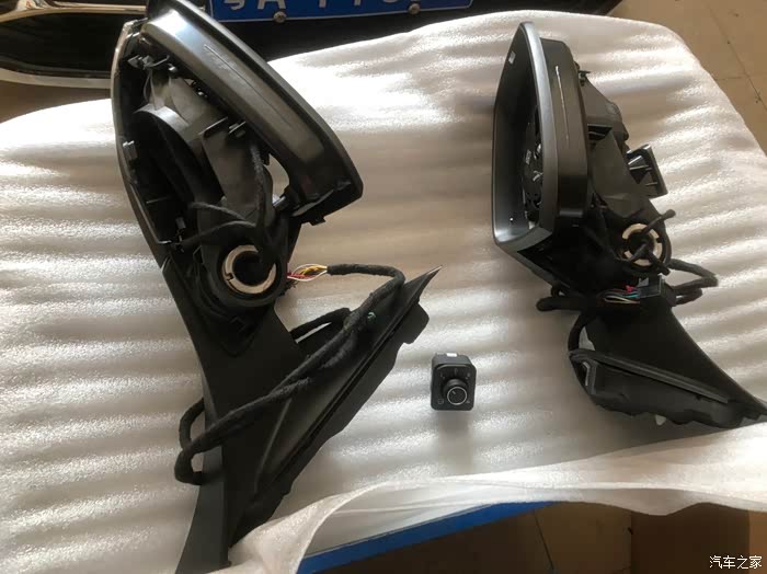

Rline和舒适版一样只需更换后视镜座总成和折叠开关即可。进取版需要更换两个折叠模块

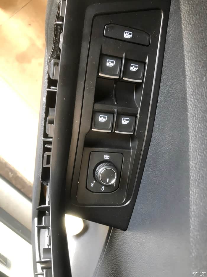

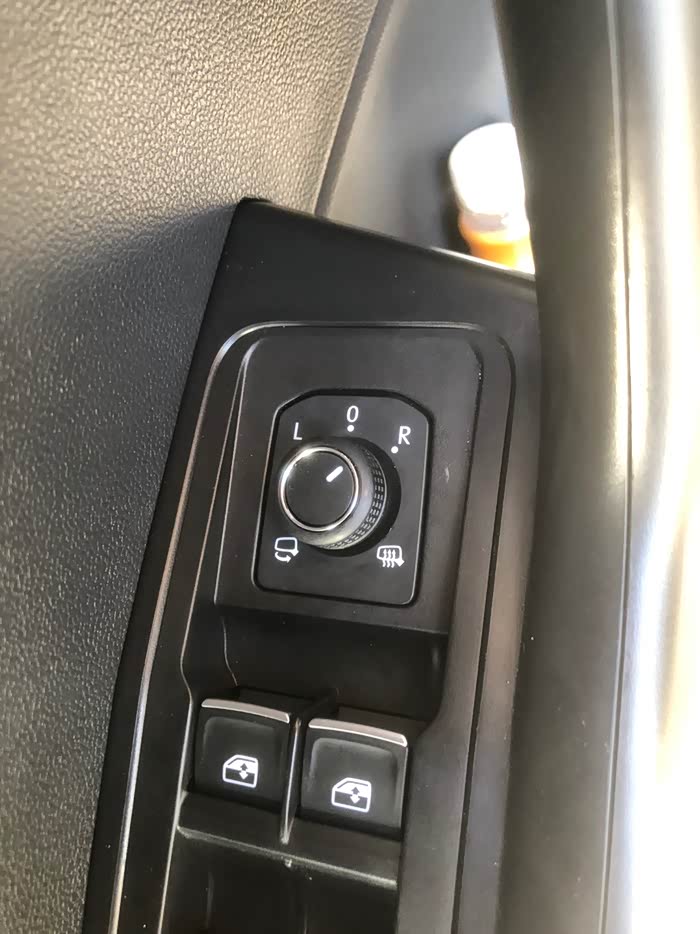

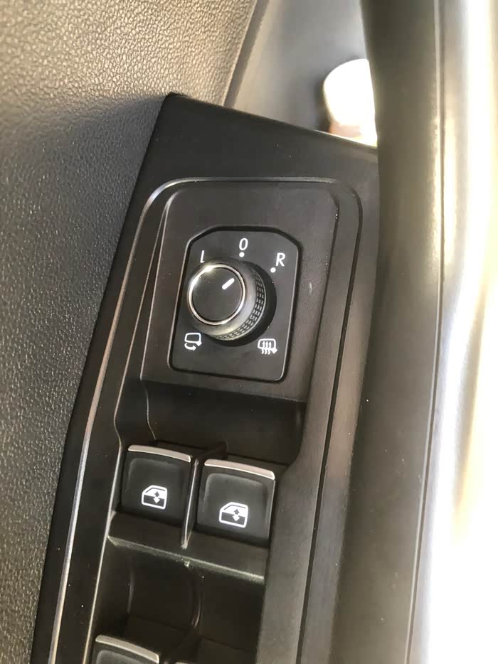

开关

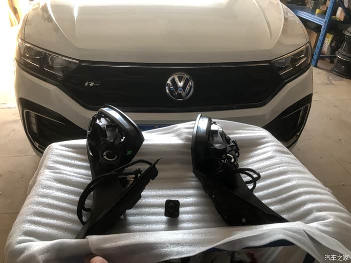

折叠总成

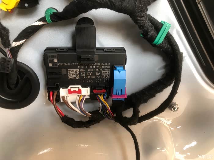

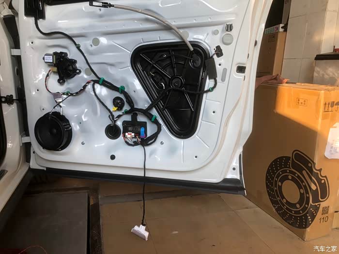

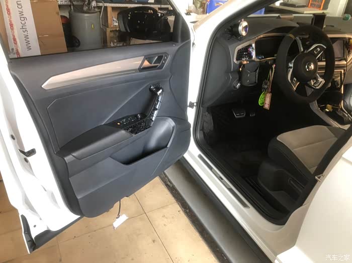

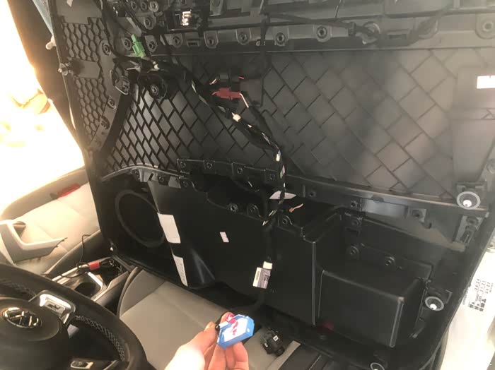

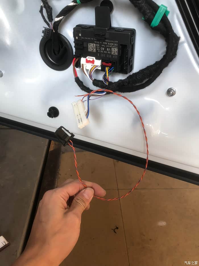

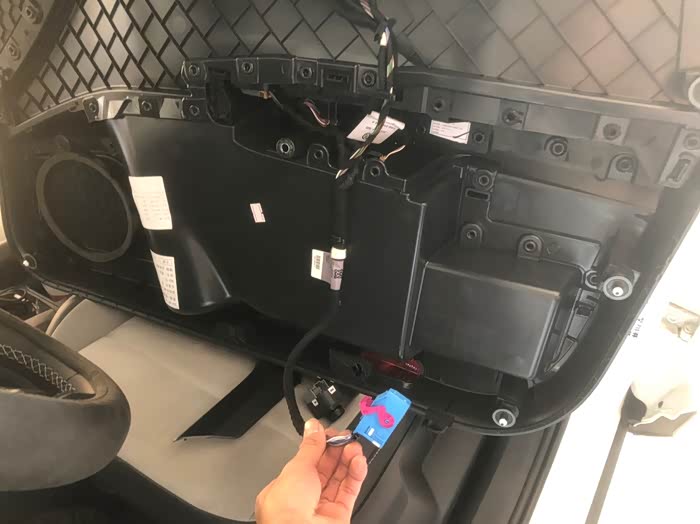

拆掉主驾驶门板

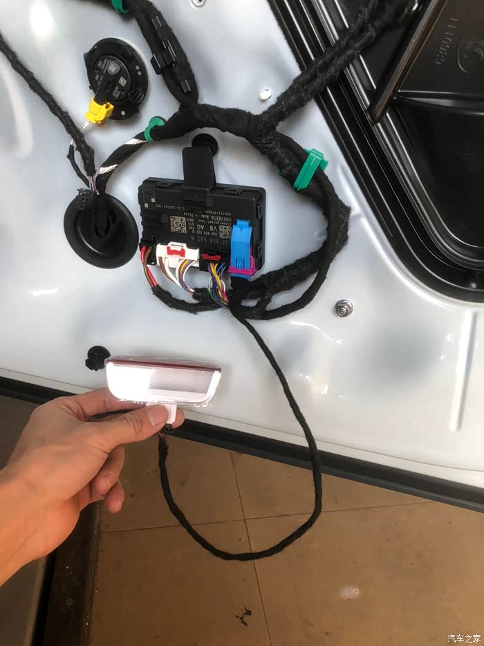

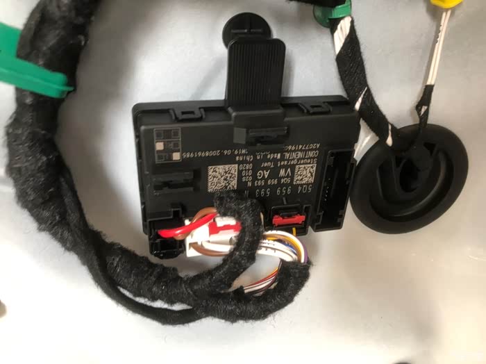

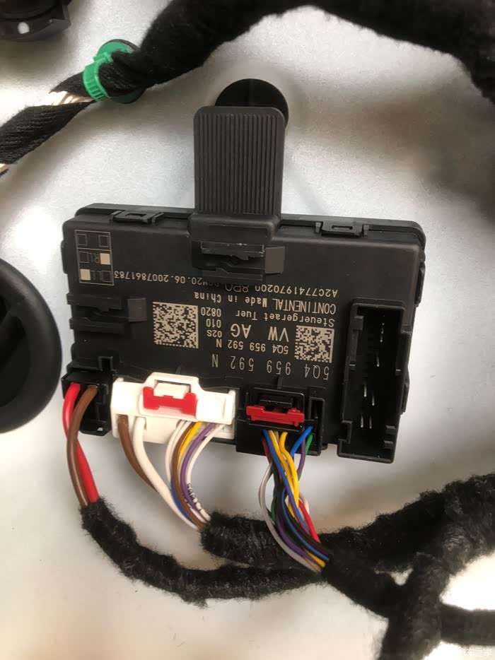

折叠模块
已经是高配的模块了,不需要更换
原车开关
592 N右边高配模块

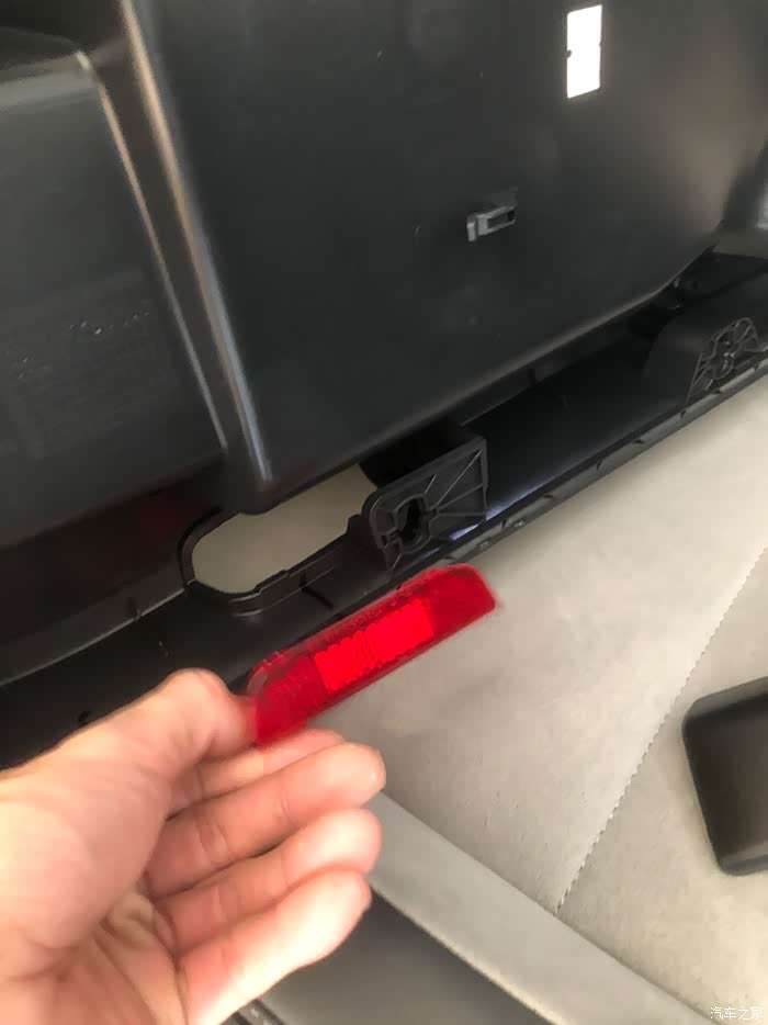

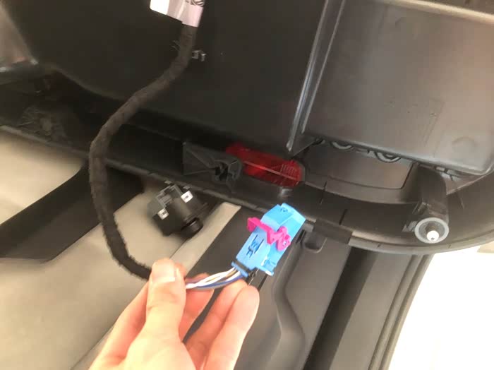

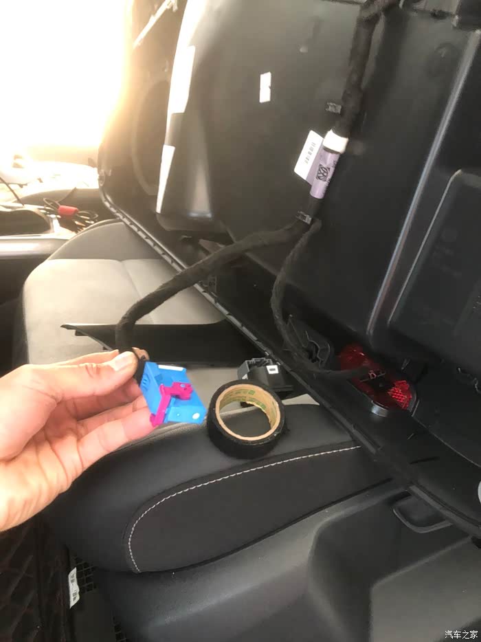

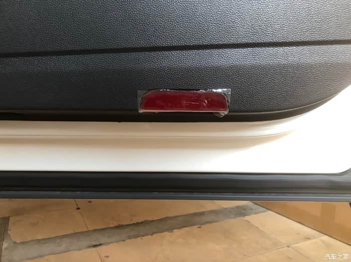

门板都拆了顺便把车门照地灯装了

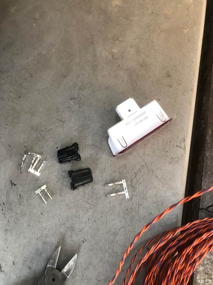

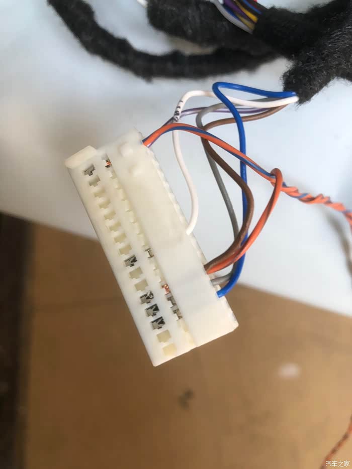

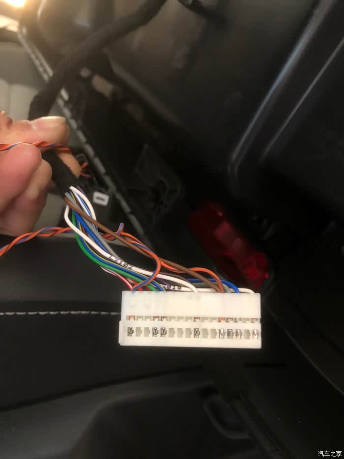

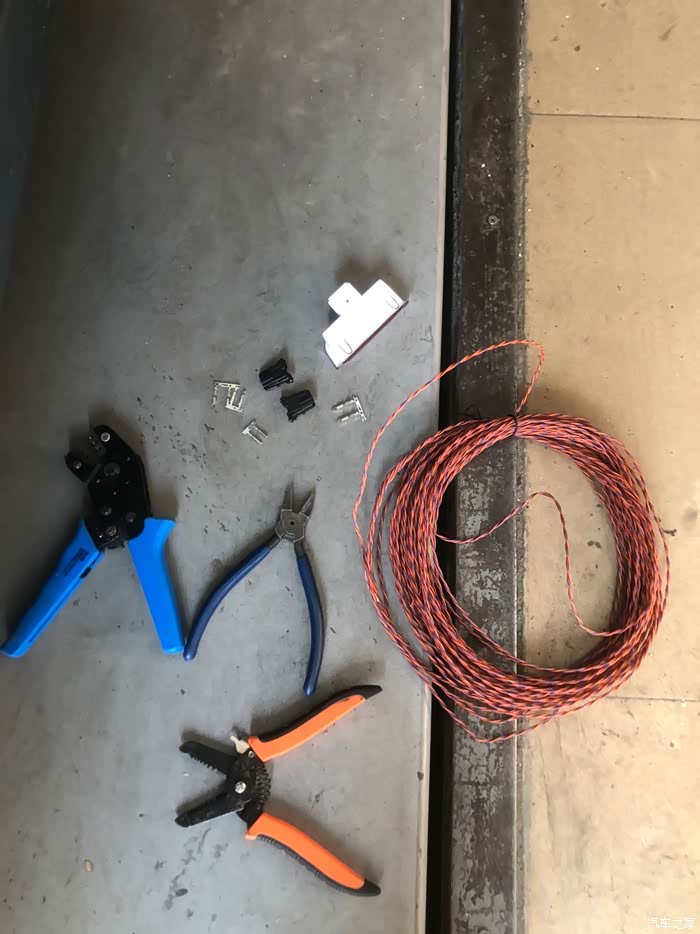

端子,插头,线束,灯,现场接线

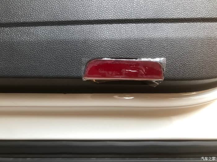

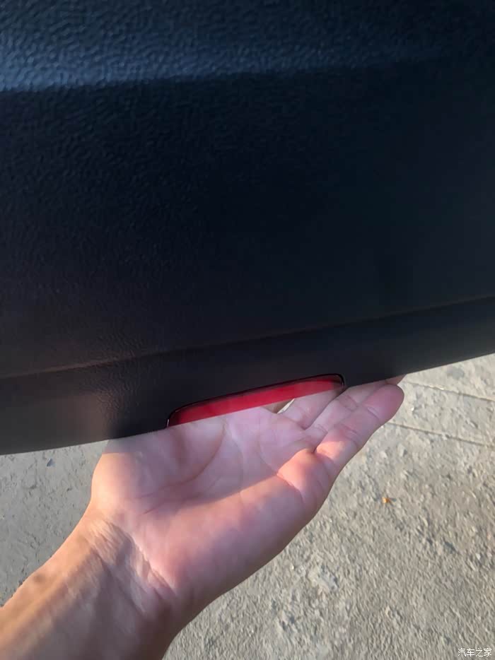

原车只是个装饰盖

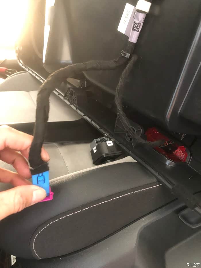

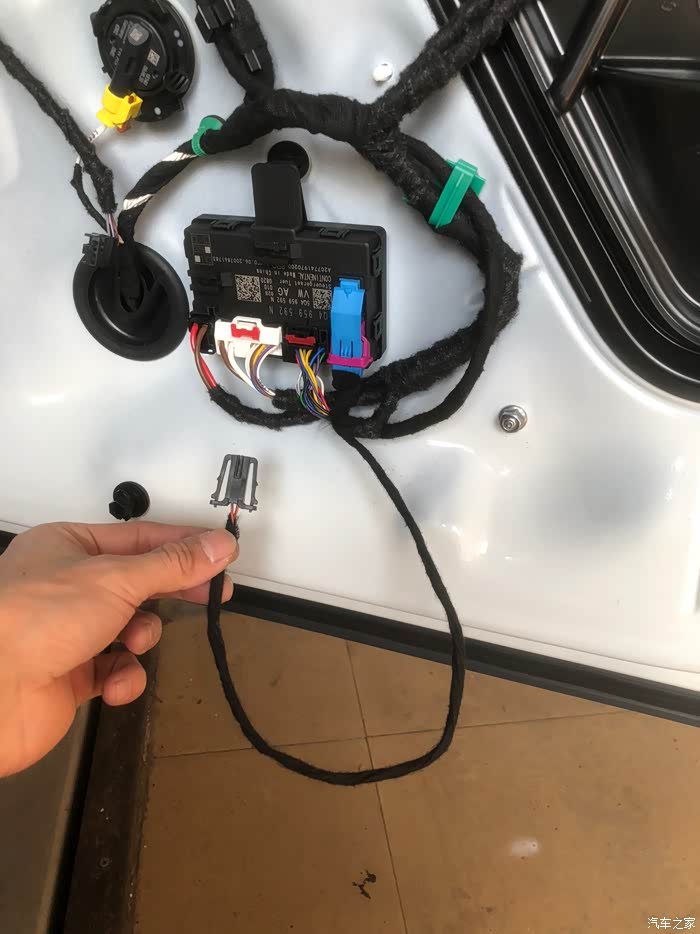

换这种迈腾用的

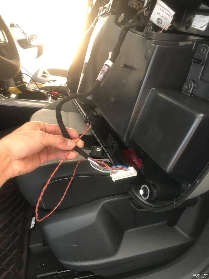

定制线束,刚刚好不会太长,
并端子接入模块上
无损免破线
接好绒布胶布包裹
基本看不出是后加装的
刚刚好
线束需要预留长一点点
换完折叠后视镜复原

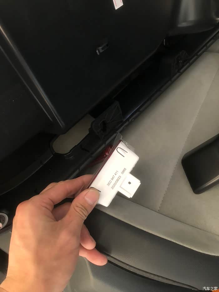

门灯装上

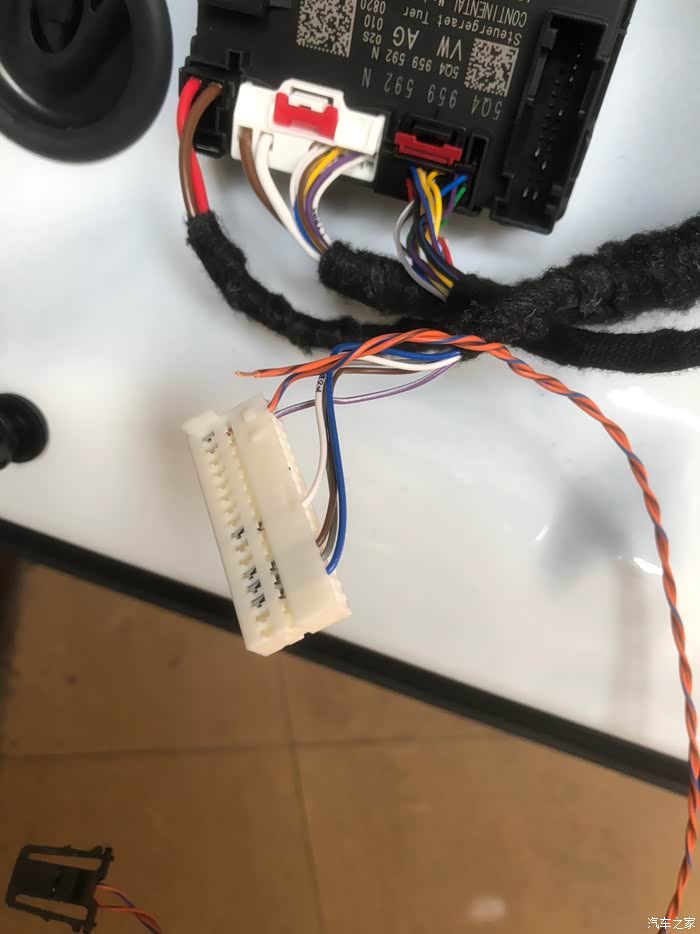

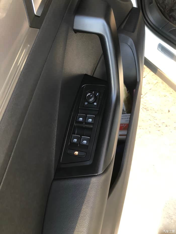

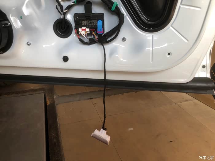

主驾驶位的插头在门板上,接线的方法也是一样的
量好线束长度,直接接线
同样并端子接线,5号是负极,16号是正极
接好线绒布包裹一遍防止异响
完美

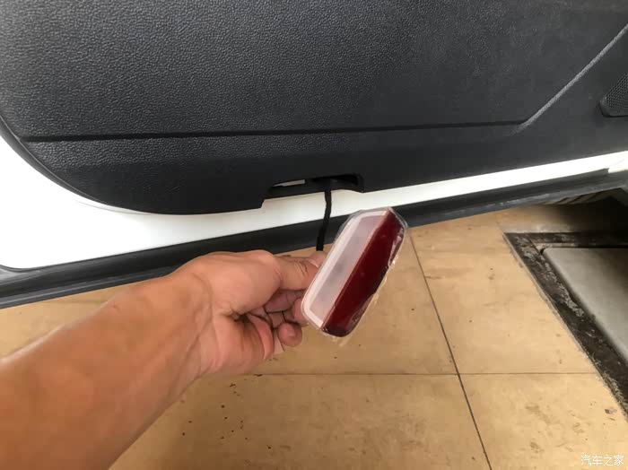

左前门照地灯

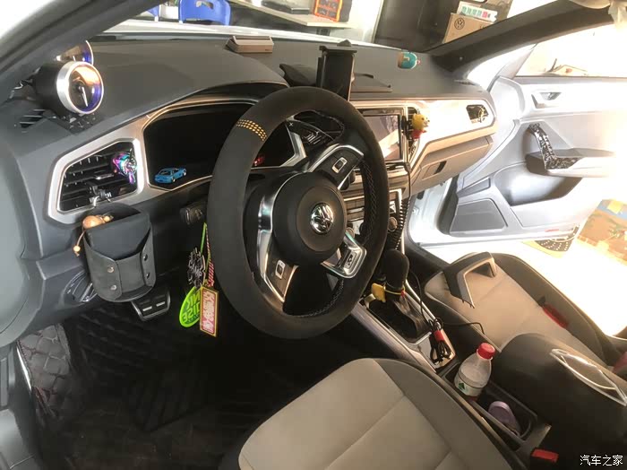

Rline方向盘
装上照地灯
折叠开关
折叠开关已经换好

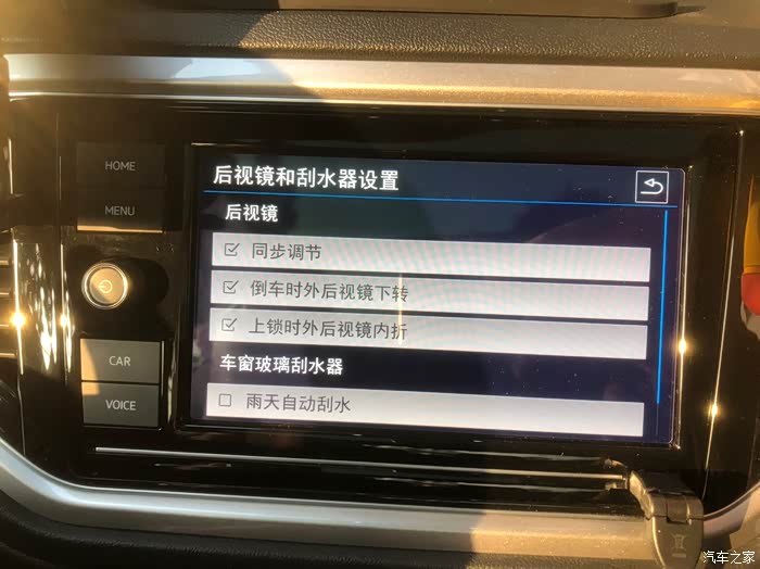

主机设置功能

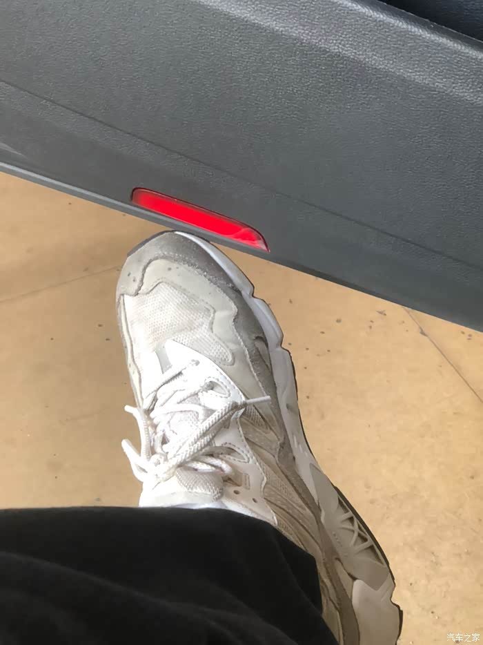

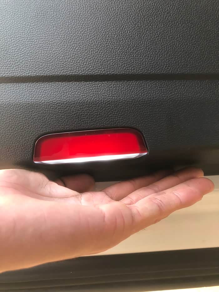

照地灯
白天没什么效果
