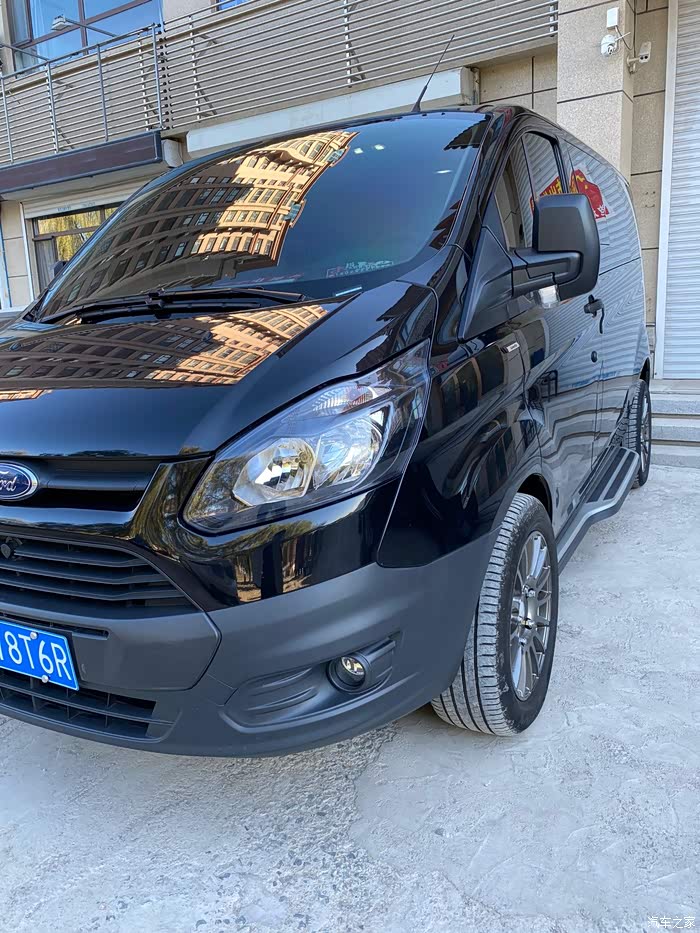

        先说一下我对于新全顺的前杠吧,很多同款车主都改了途睿欧的前杠,可能是喜欢的东西不一样吧!个人认为,新全顺的原厂前杠看上去很运动,大家认为呢?加上熏黑的原厂大灯,有没有自带黑武士的感觉?大灯打算加个透镜,后期会补贴。
       两侧的踏板在选择的时候说实话挺纠结的,看了电动、宝马款、全黑款、最后还是选了原厂。比较符合我低调的性格,哈哈哈!
        个人用车还是拉货的时间比较多,换大脚的时候选了承重最好的,这个颜色不黑不亮的,喜欢安排就完了!
      这个车隔音不算太好,选了能稍微静音点白大胖的轮胎。轮胎是235/55/R18,比原厂的轮胎要宽一些,解决的这台车的侧倾问题!
       大家是不是有同样的问题?就是经常路上的石头甩在底盘里面哗啦哗啦的,因为这个,花开一千大洋,安装了四个内衬板!

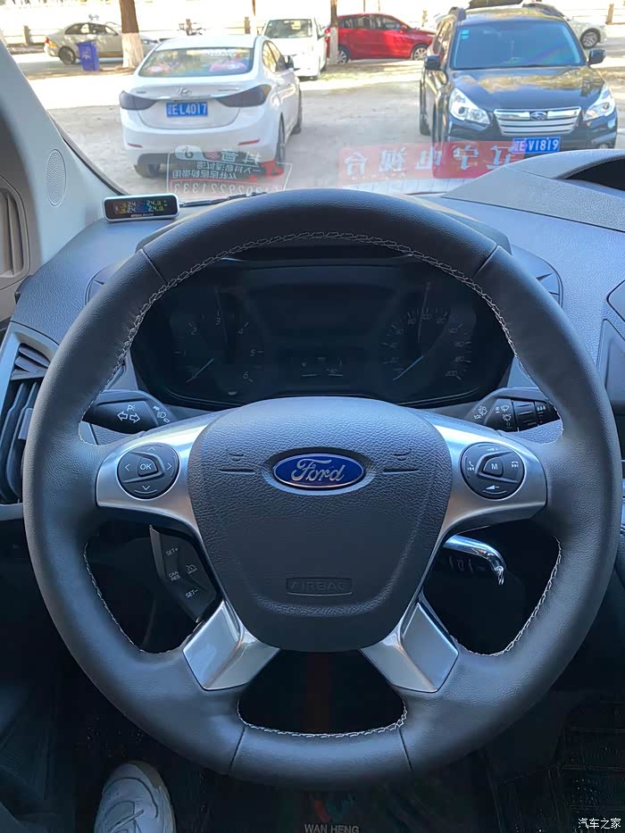

方向盘朋友帮换的,很简单!
就是几个插头记住位置就可以了!
     就是拆气囊的时候,大家注意点!最好电瓶夹子拿掉!

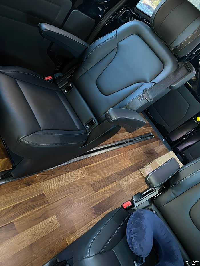

      重点我要说一下座椅,前排三改二。这个座椅应该是很多人想改,第一次买了两个老款雷克萨斯带扶手的座椅,因为太高了,开车太累了。论坛里推荐这款凯迪拉克XT5的座椅,座椅本身带通风,又改了加热。原车的座椅扶手开长途很舒服,打算在这个座椅上加个扶手就完美了!副驾驶座椅底座配件都能买的到,地板换了,换成了两座版。
底座后壳也是途睿欧的,直接买灰色不用喷漆,完美!
扶手箱完美移植了途睿欧的,自己喷的漆。漆也是在某宝上买的,但是一定要喷塑料底漆,切记!
这个窗我觉得是必须改的,对于二排乘客来说方便太多了!
我的是六座,座椅布局是2+2+2。中排三排座椅改装威霆的四个单独座椅。平时货少的时候拆掉三排,货多的时候二排三排都拆掉。威霆的座椅拆卸很方便!(滑道的亮条直接买威霆的)
