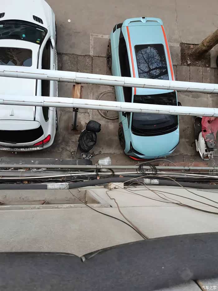

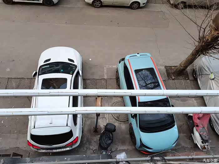

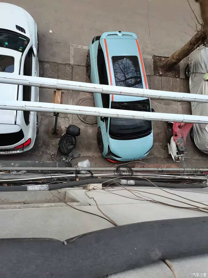

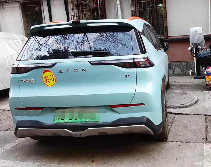

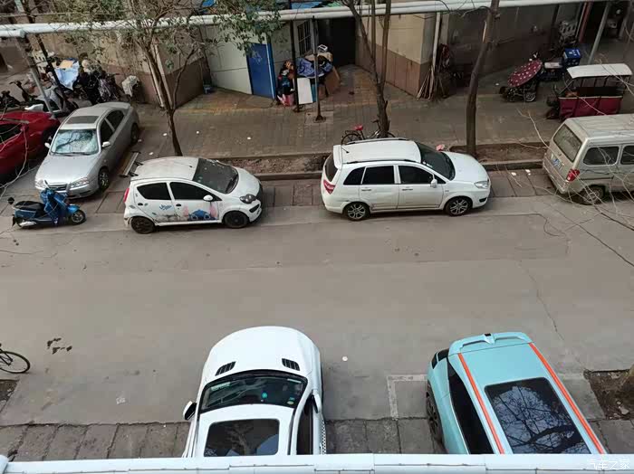

老旧小区,停车很混乱,电动车、电动汽车混杂其中。
老旧小区,停车混乱。

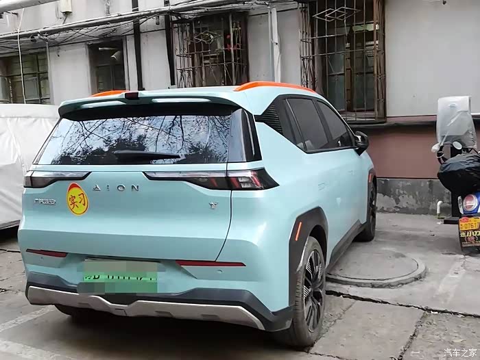

从楼上拍的楼下停车地,电动车也在其中。

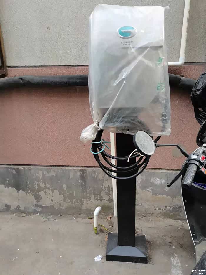

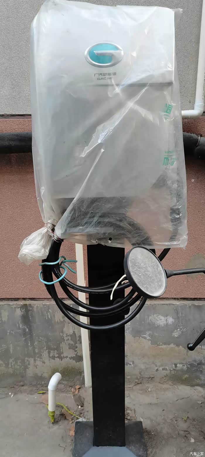

我的私家充电桩。

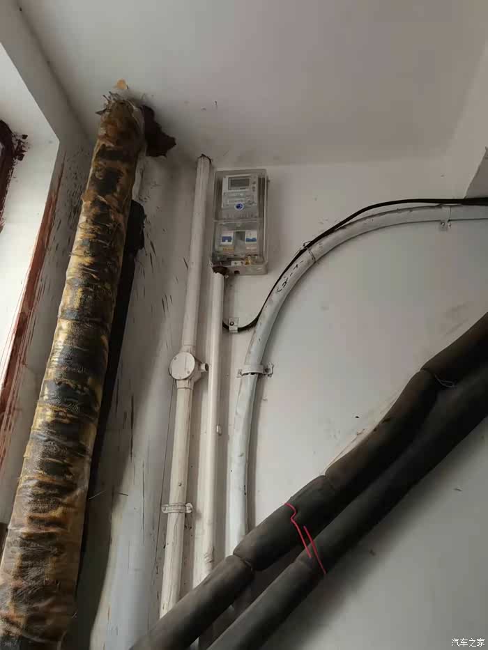

新能源电表

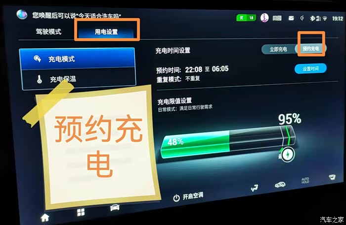

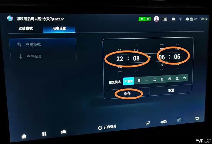

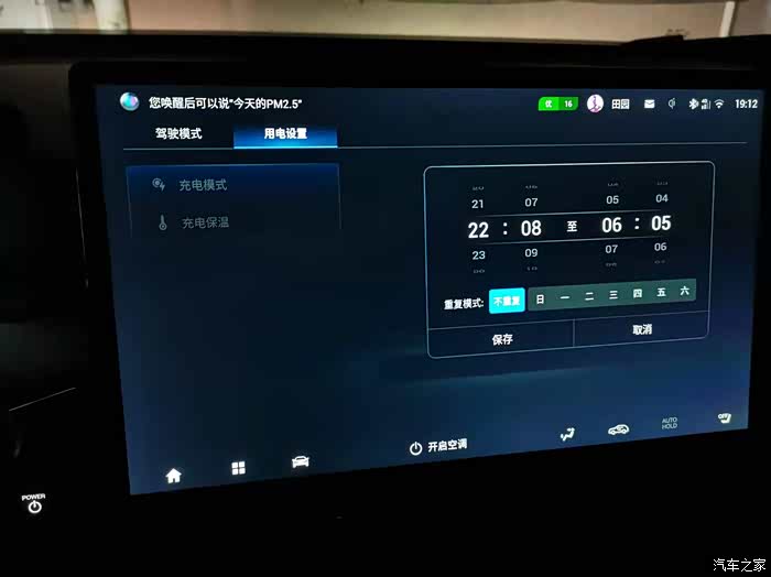

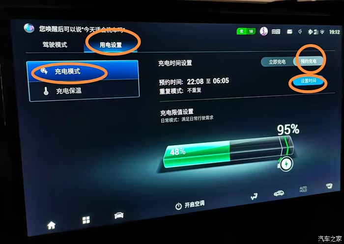

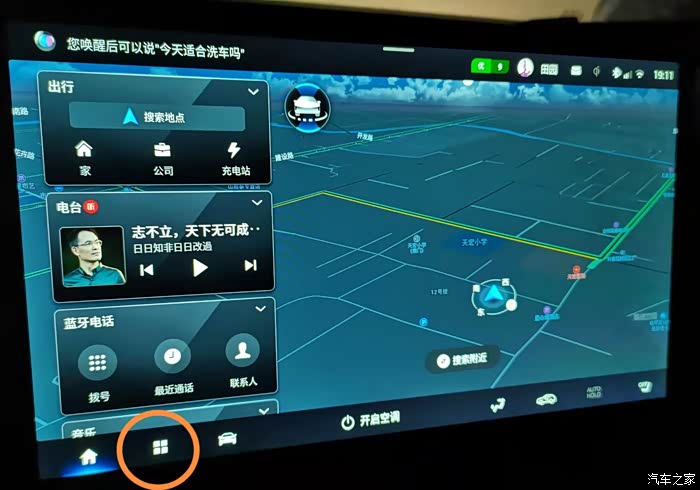

第一步,在车机上操作预约充电。当天下班,车开回家后,不要立即熄火。直接在车上操作车机。打开驾驶与能耗选项,选择用电设置,充电模式选择预约充电,然后设置时间,钟点和分钟都可以上下滑动,设置好后,一定要选择保存。这时候你就可以回家做饭了。

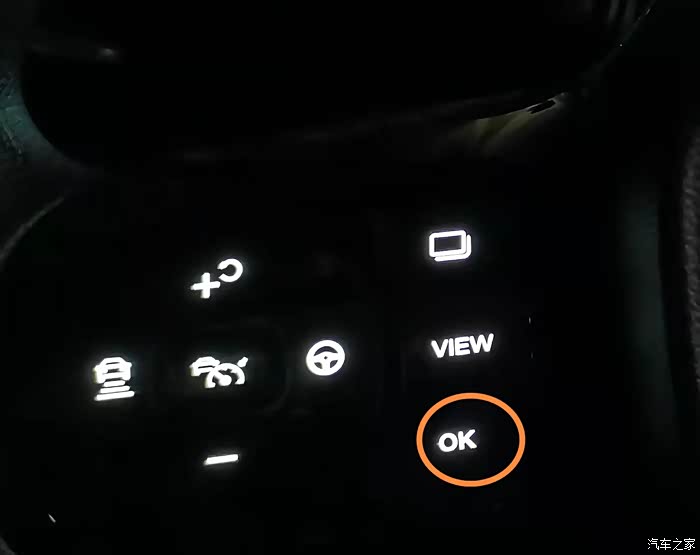

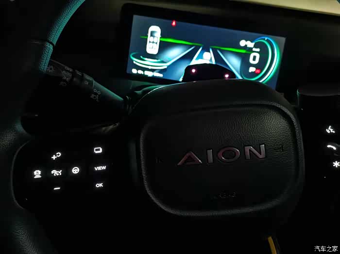

长按OK键,行车里程归零。
长按OK键,行车里程归零。

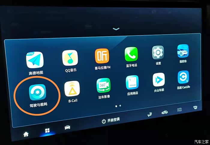

点击车机上这个按键。
选择驾驶与能耗。
选择用点设置。
选择充电模式,预约充电,然后设置充电时间。
一定要点保存。
设置具体充电时间。

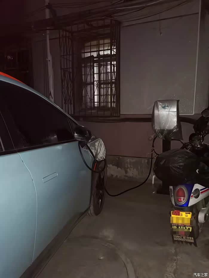

晚上下来转的时候,插上充电枪。
黄灯表明新能源电表到充电桩的电源已经接通。

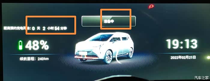

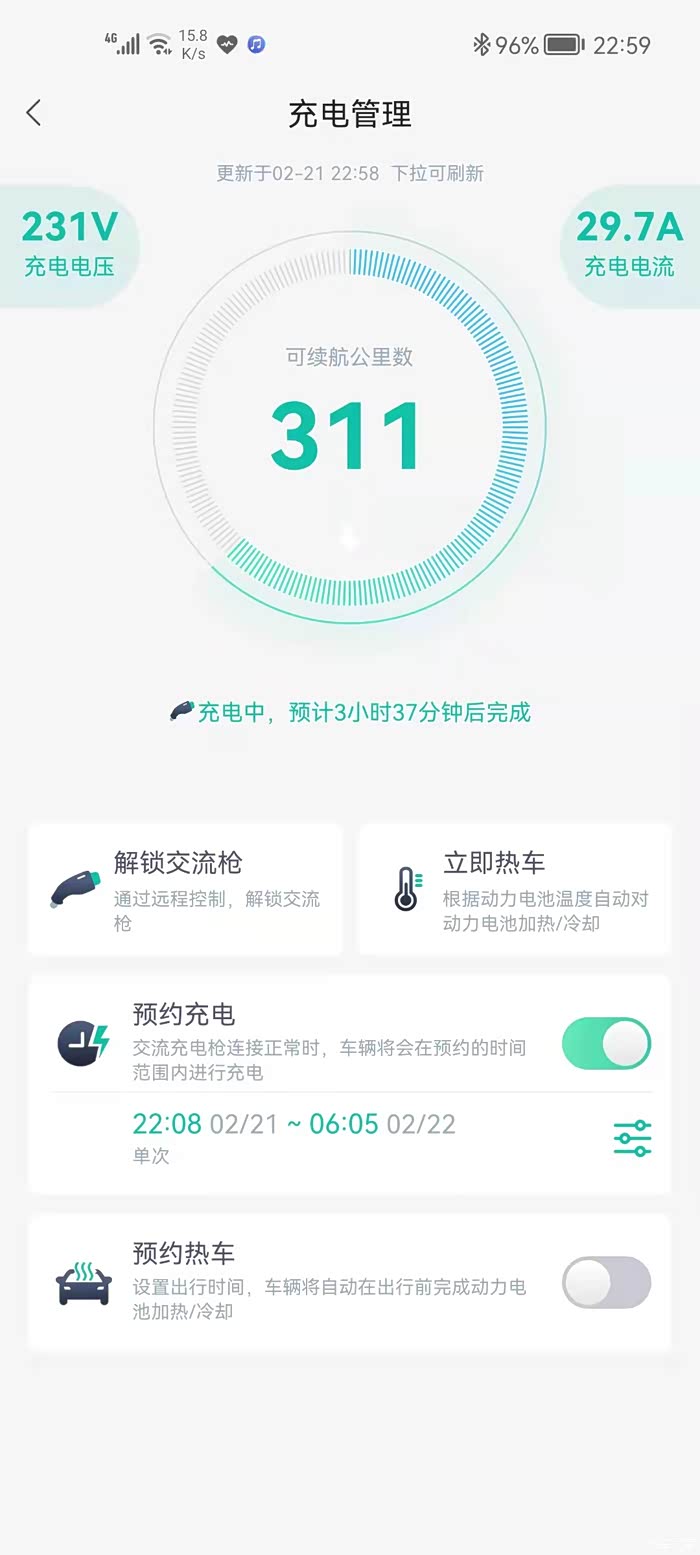

看看,通上电后,车机上的显示信息。
到了启动时间,手机上可以看到,已经启动,开始充电了。

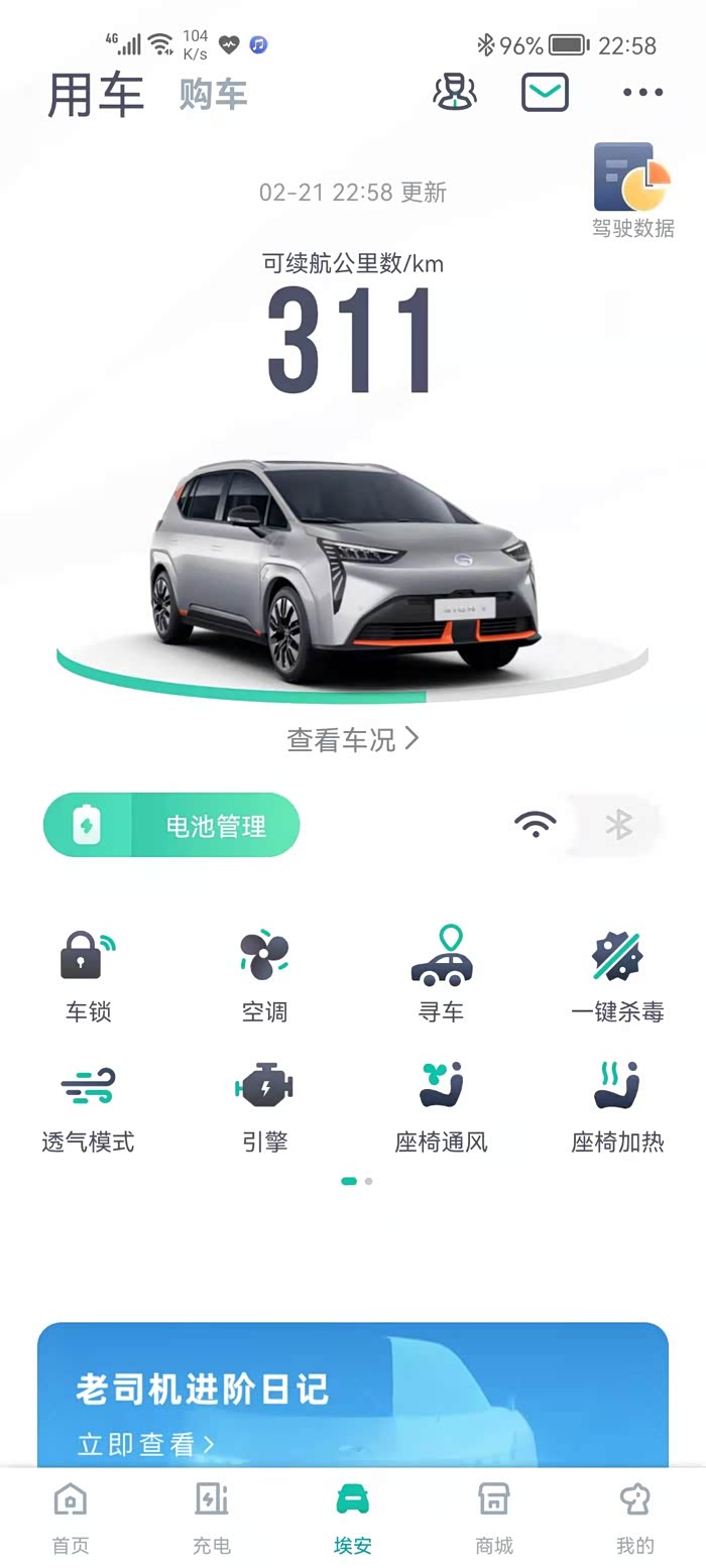

手机上还可以看到什么时间充电完成,具体的预约时间。

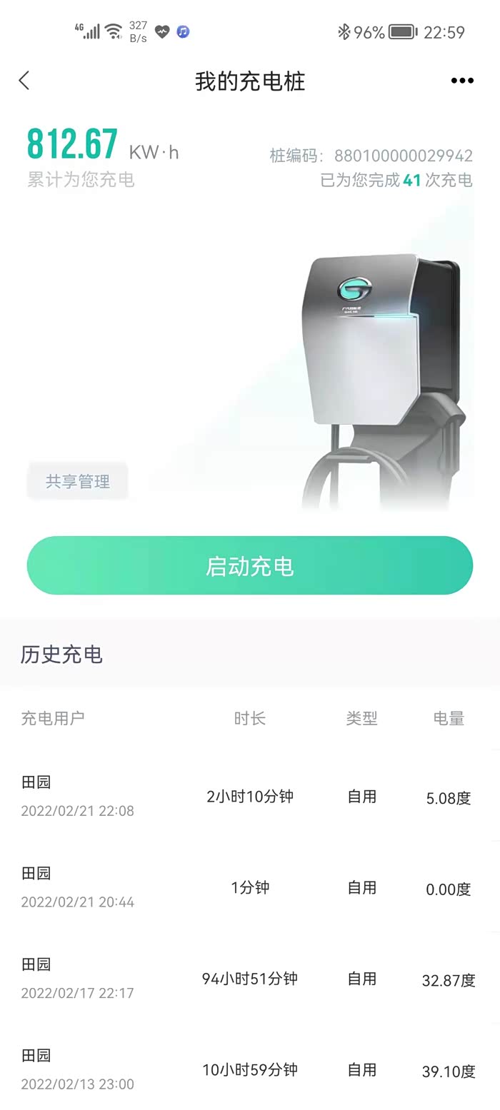

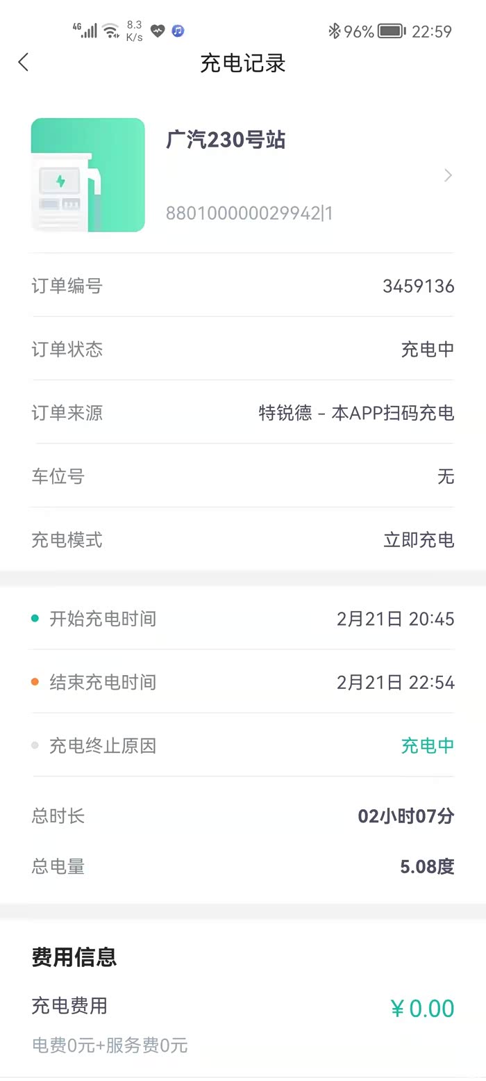

这个充电开始时间和结束时间,总是显示错误,希望厂家改改,明明正在充电。

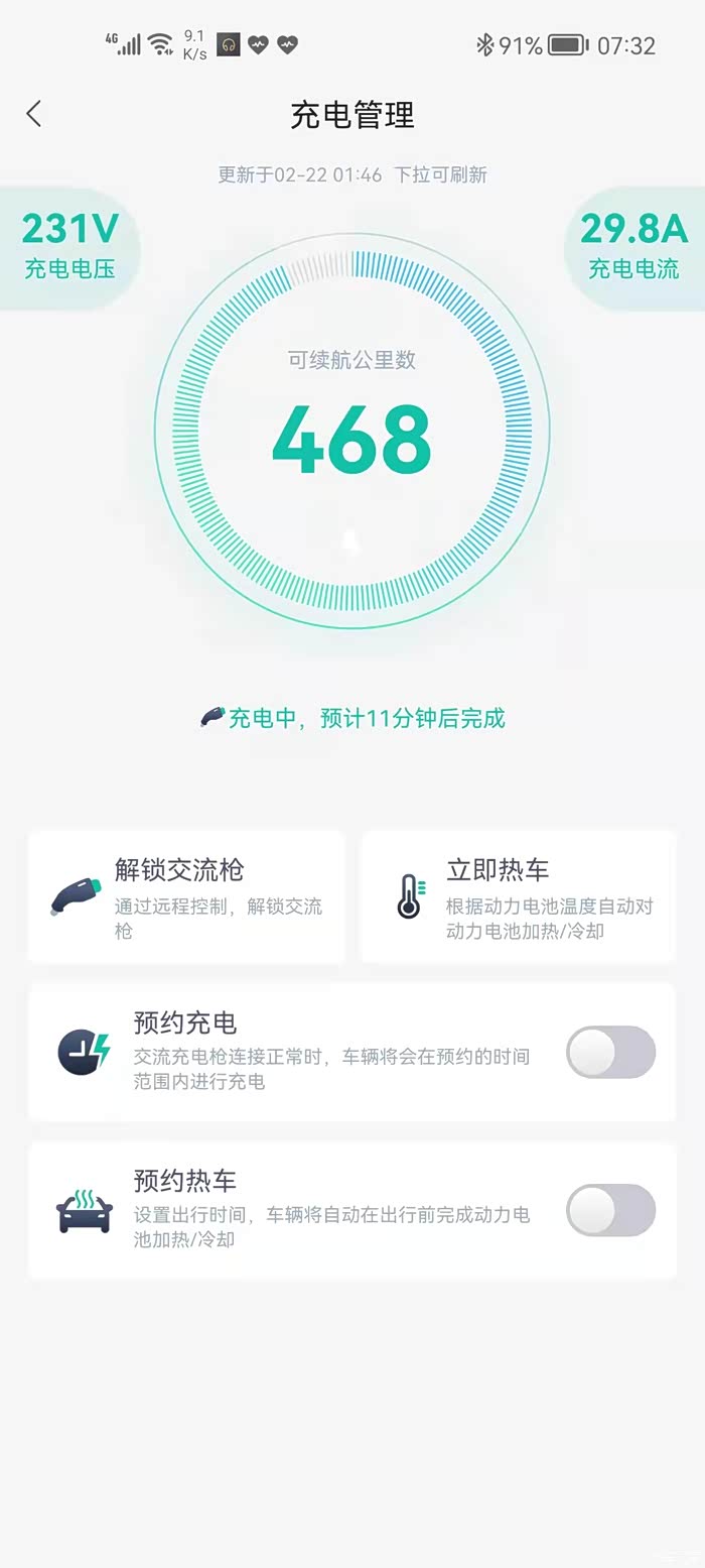

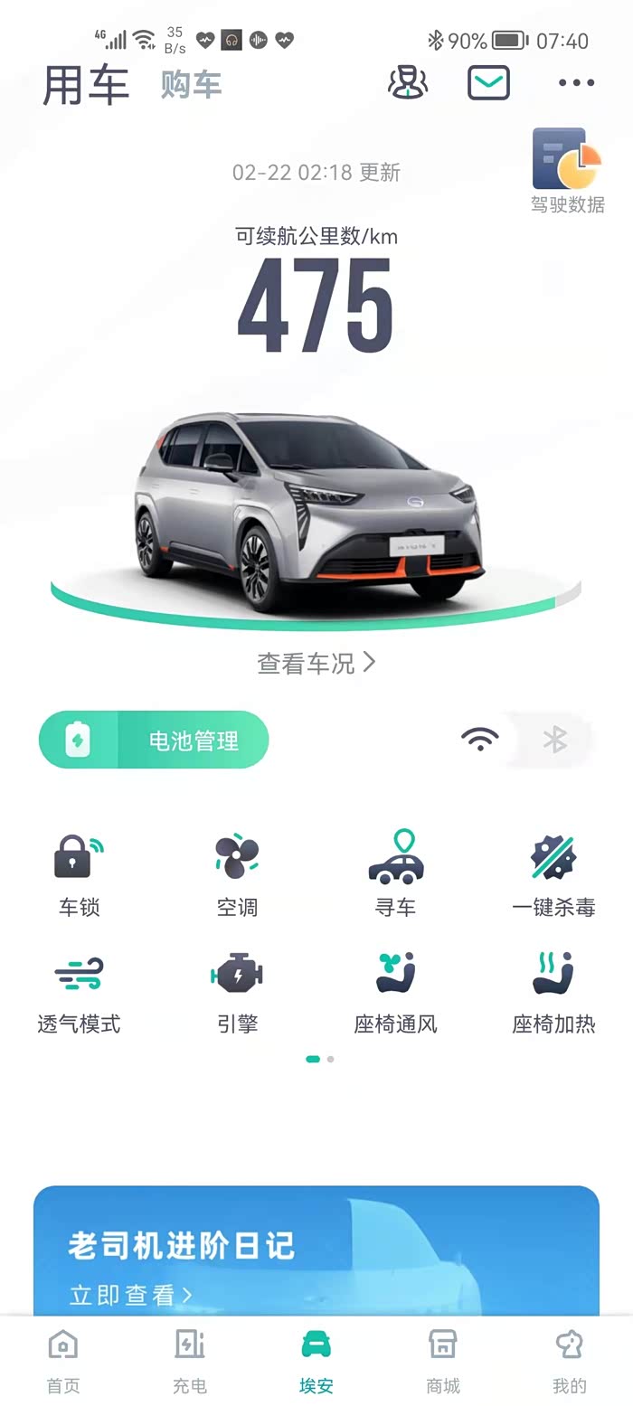

早上,7:32,(图片右上角),居然没充满,不知道怎么回事。(我约定的是冲到95%,应该达到475公里)
到了7:34(图片右上角),还是没充满,说是11分钟后充满,不知道怎么回事。
早上7:40,仅仅过了6分钟,准备走的时候,手机上显示电已经充满了,车机上也是475,可惜忘了拍了。
