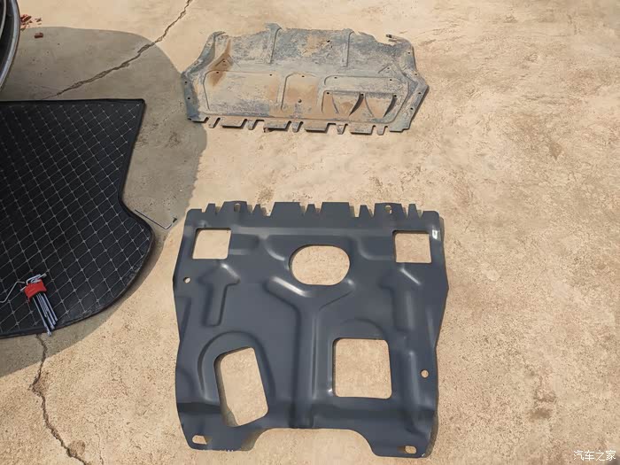

新买的发动机护板,这是钢制材料的,更加防剐蹭

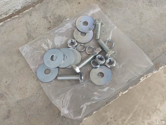

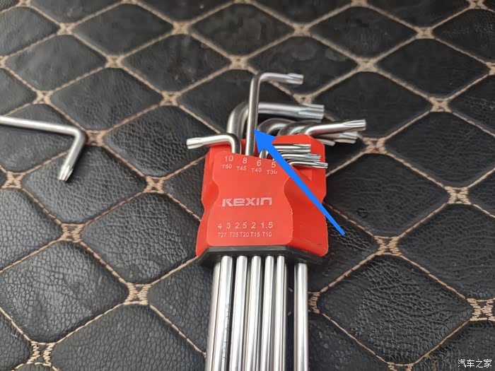

安装发动机护板的螺丝

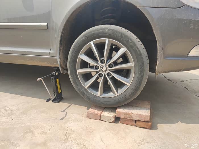

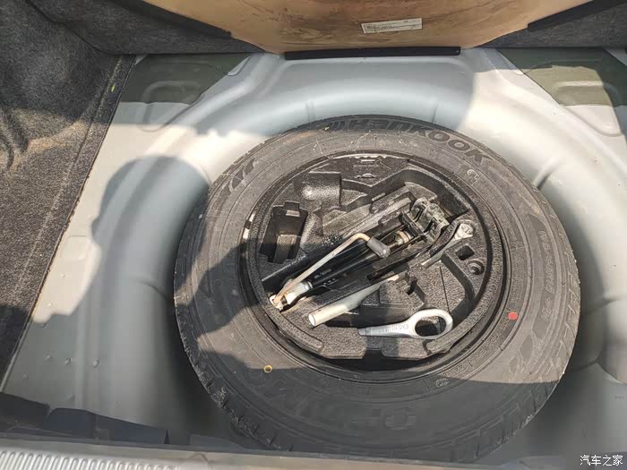

安装发动机护板要使用千斤顶,看看我的后备箱备胎还是这么新

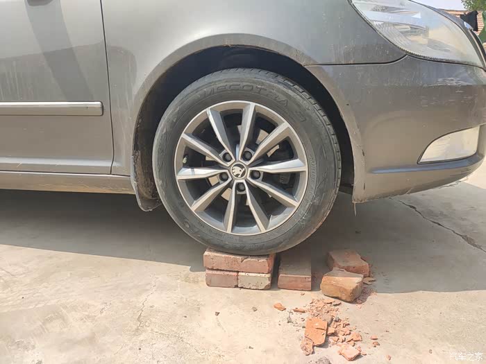

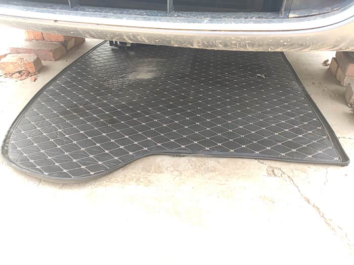

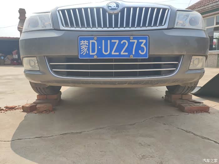

把前轮支起来,因为底排低,所以要把轮胎支起来才可以安装护板,有利于车底操作,但是千斤顶有限
垫两层砖空间更大
这样在车底操作就方便多了
后备箱垫排上用场了

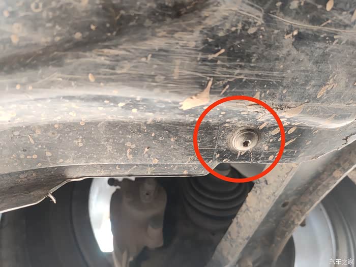

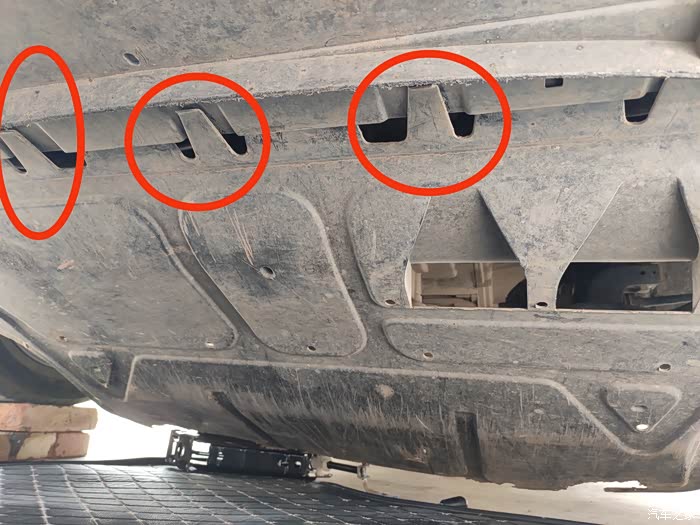

发动机护板安装是左右两侧各有3颗螺丝,然后,护板前面是插在车体的,就是这么一个固定方法
单面三颗螺丝拆下来
用内六角2.5的扳手
左右两侧螺丝拆下来,前排就是这样对插的,所以护板就拆下来了

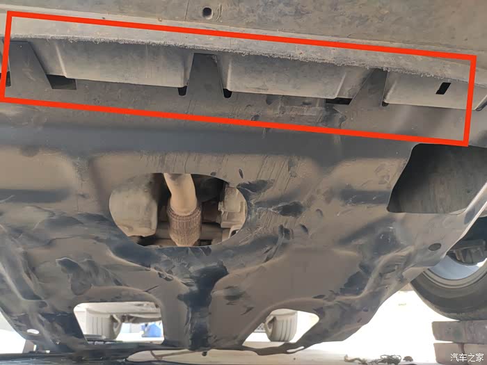

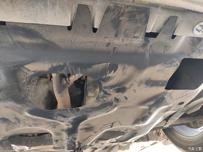

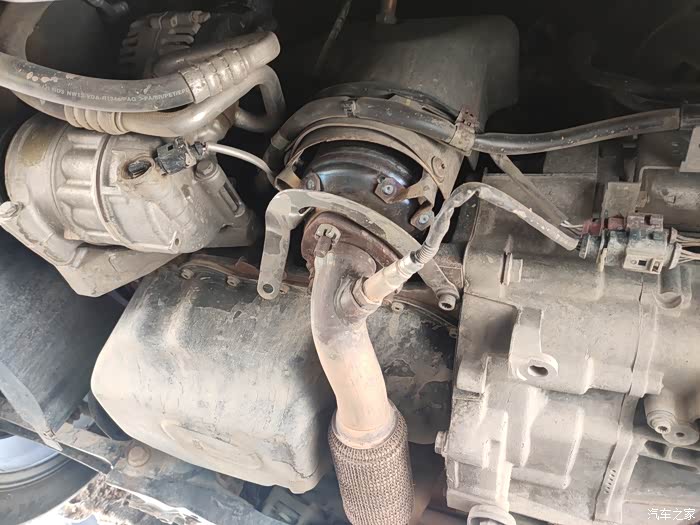

看看被护板保护的机舱内部

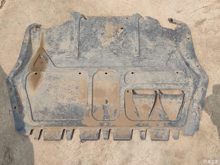

再看看发动机护板,后半部分已经剐蹭掉一部分了,这个护板是一种塑料材质的,不要小瞧这个材质,它也很厉害的

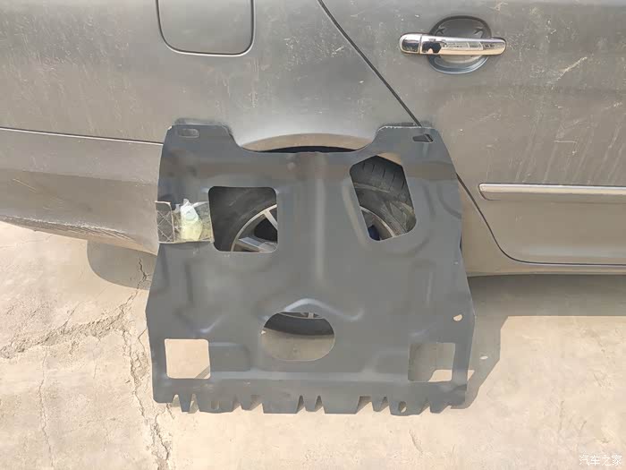

新旧护板对比

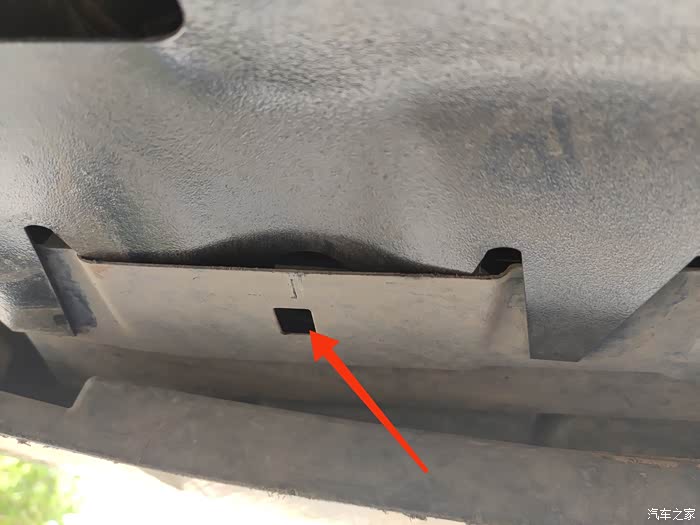

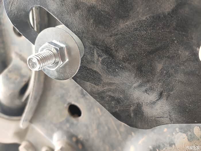

新的护板首先对插在前面,也就是前杠底部

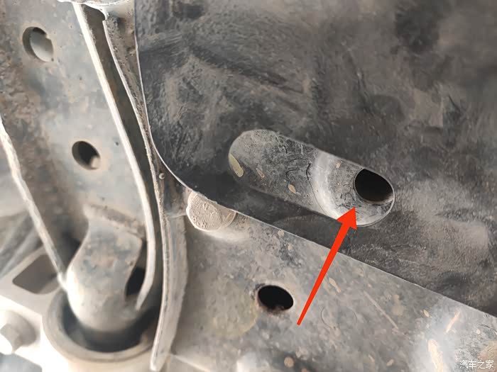

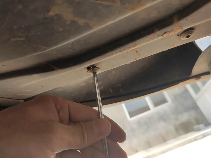

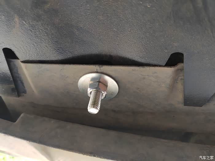

然后有四颗螺丝固定,这是后面的一颗螺丝
这个固定方法是吊丝,所以要注意一下,另外一层也是如此

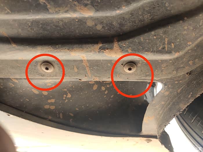

还有前排两颗螺丝,这是其中一颗螺丝
也是吊丝,另外一侧也是这样
这样的话四颗螺丝固定完毕,护板安装好了

这里要注意的是第一就是安全,千万不要用千斤顶顶着车然后人钻到车底下操作。第二就是螺丝固定有点难度,因为螺丝是吊丝,在固定拧紧螺丝时螺杆容易跟着转,所以要把另外一个扳手伸进去卡住螺丝杆进行紧固,这两点很重要。
