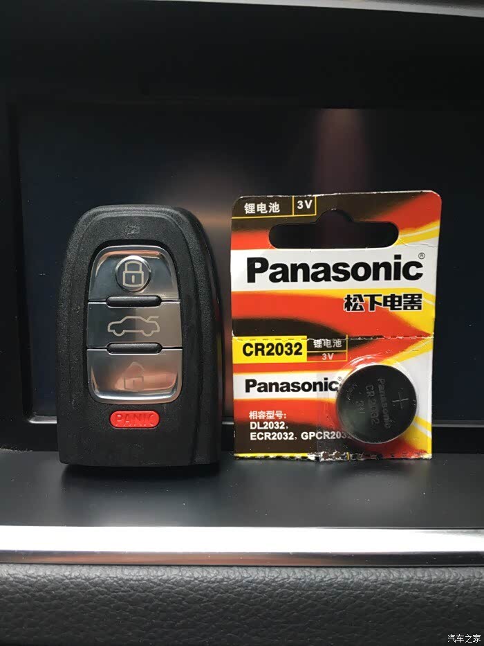

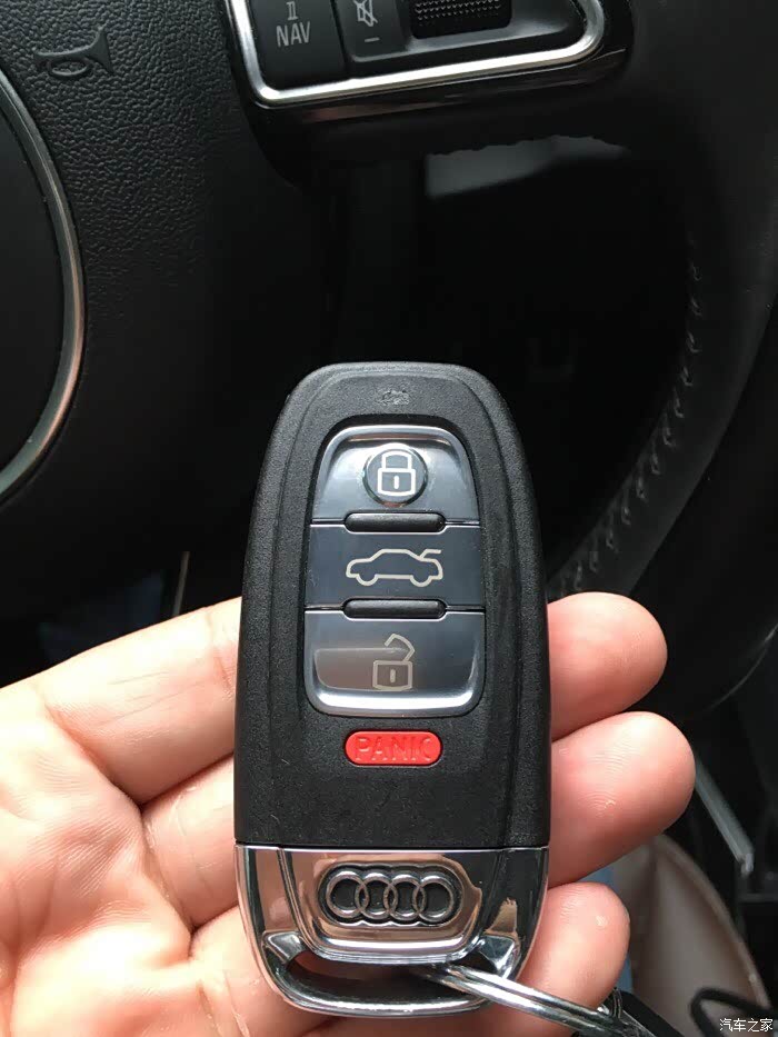

理解了加装工艺和需要的配件,就很好办了。某宝找了家买Q5钥匙的店,评论不错。花75元入手钥匙外壳(下半部份),还送了个电池!上图
外壳加电池

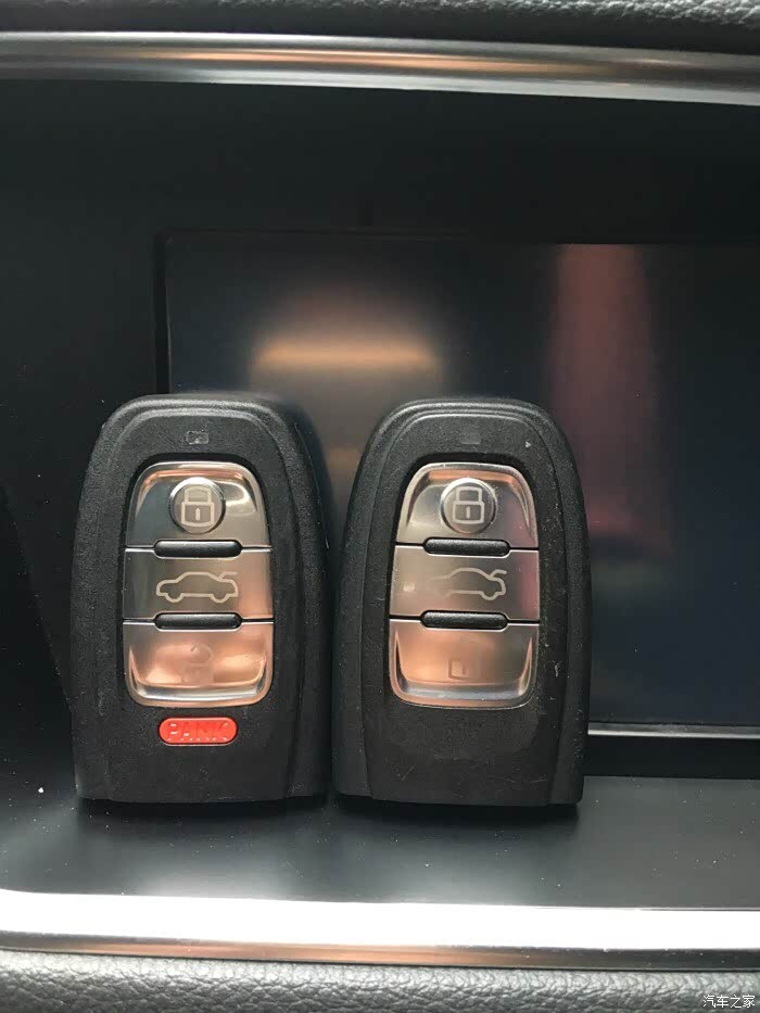

钥匙对比!红色按钮为一键寻车键

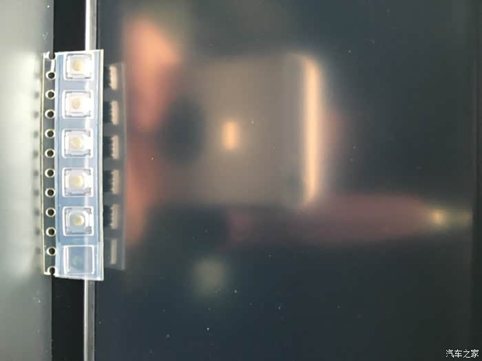

外壳找到了马上找微触按钮,找到买微触按纽的店把钥匙电路板拍了照给店里,老板一看就配好了!微触是四个脚的!包邮9元钱。上图
微触按钮(四个脚的)

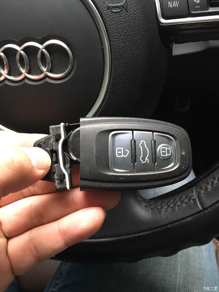

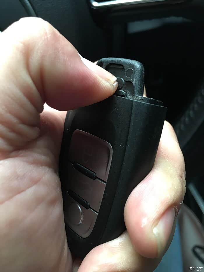

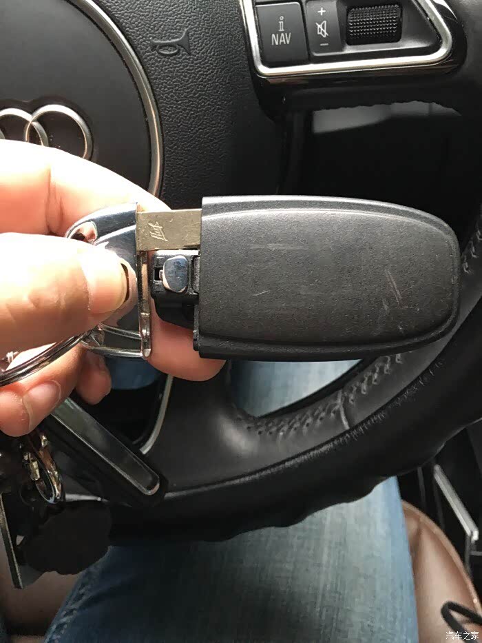

拆钥匙非要简单,钥匙
金属部分背面有个按键按下一拉,钥匙就出来了。上图

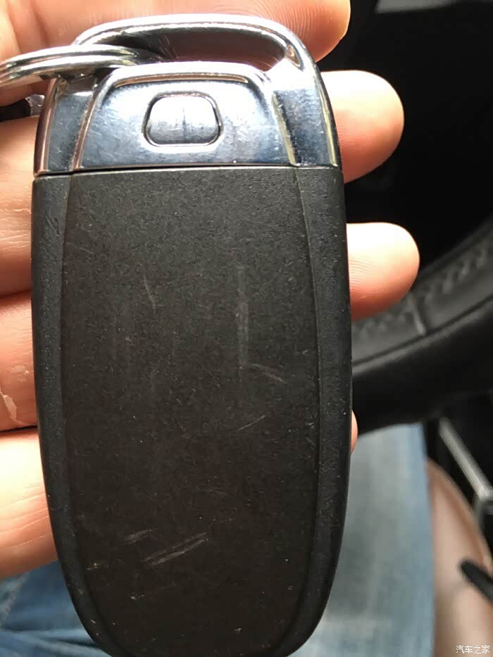

正面有个黑色弹片向下压一拉,电池就出来了
大拇指按的地方
按住一拉,困难就边拉边左右摇下

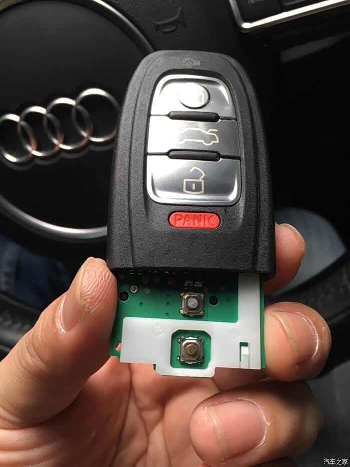

取出电路板,倒置一敲就出来了

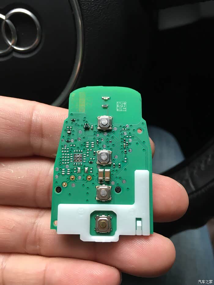

新加微触按纽加在了白色方框位置内
找个修手机的店,要他焊接一下!花了14元~5分钟搞定!图片上白色方框内是新焊的微触!

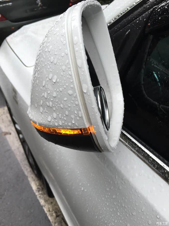

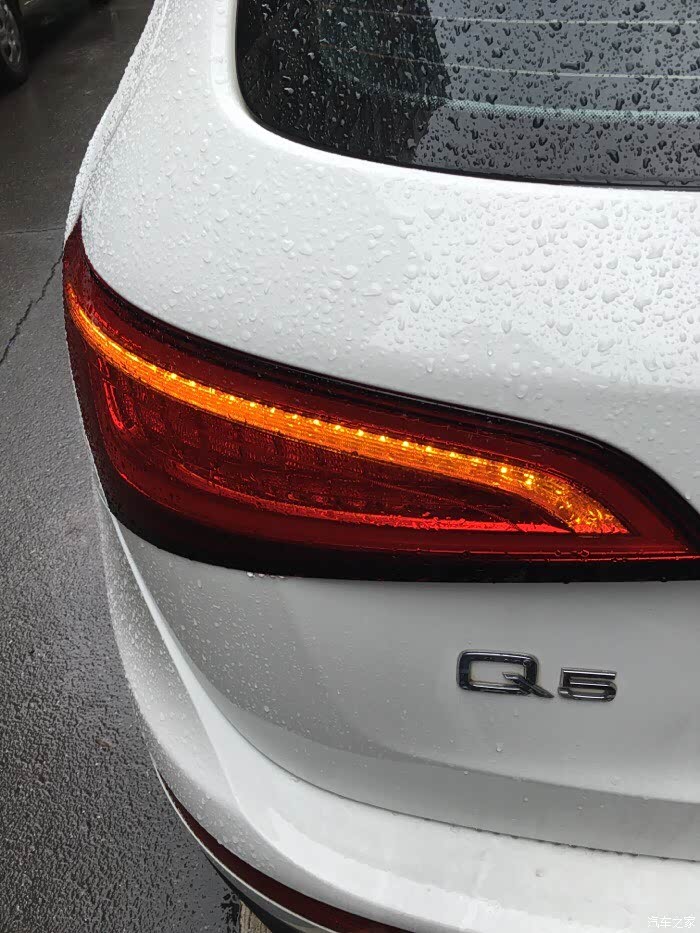

赶快车旁去一试,效果不错!一键寻车一按前后双闪闪烁,并出现蜂鸣声!上图
再按一下寻车或解锁键!双闪、蜂鸣马上解除!尽量写详细了,其实非常简单,不懂的留言再解答
