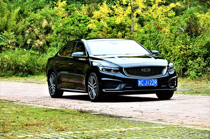

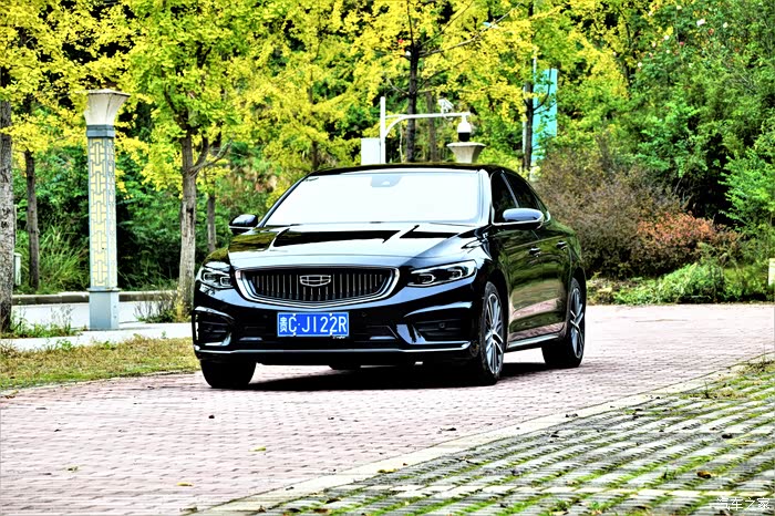

国际惯例 免冠证照镇楼

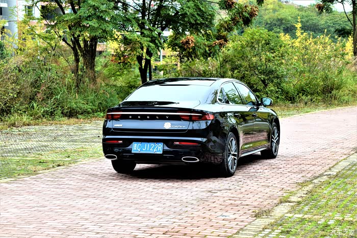

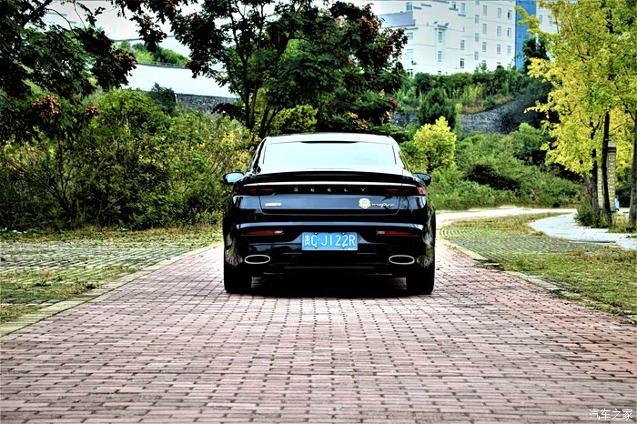

小翘而敦实得屁股

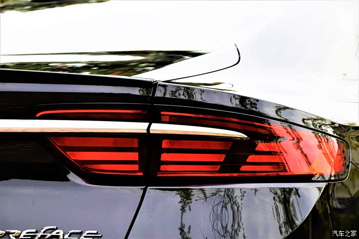

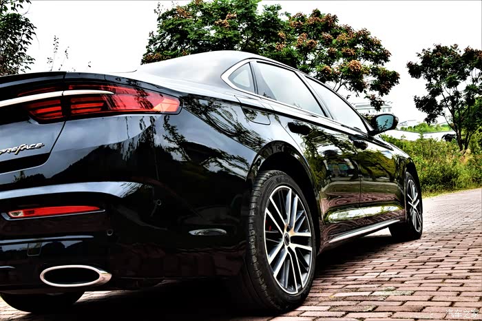

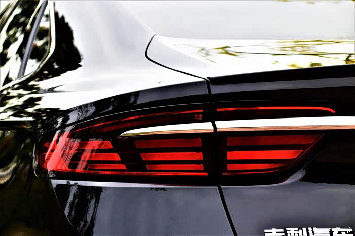

尾灯细节展示
尾灯细节展示

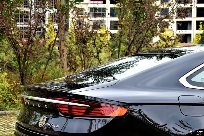

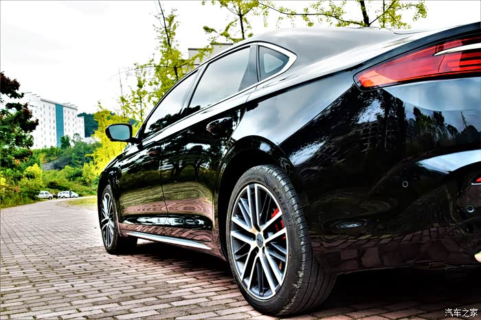

漂亮得溜背造型
镀铬装饰相得益彰
妥妥得肌肉男
远看显瘦、近看有肉

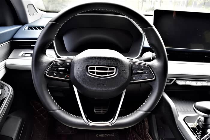

多功能方向盘细节展示

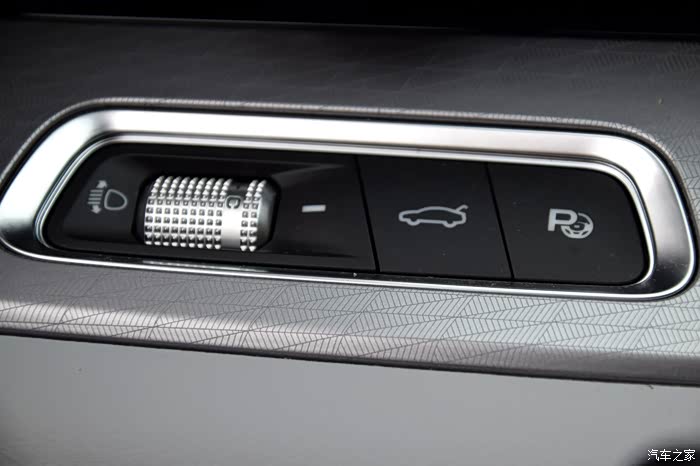

大灯调节 后背想开关 自动泊车

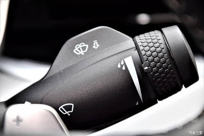

雨刷拨杆、带自动雨刮功能

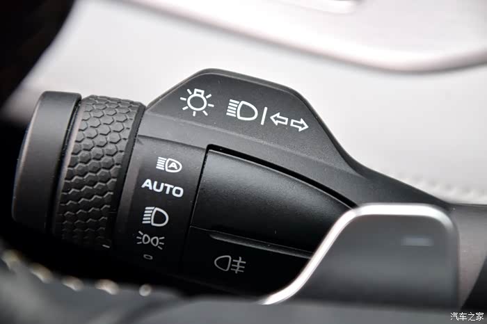

灯光控制拨杆、自动大灯自动远近光灯

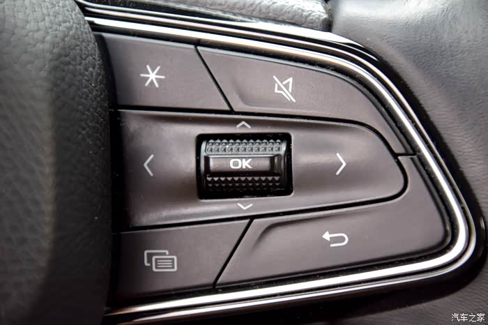

方向盘多媒体控制

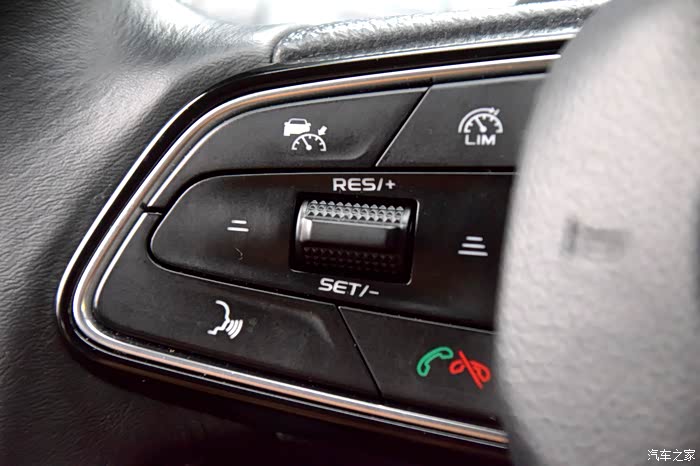

方向盘定速巡航控制区域

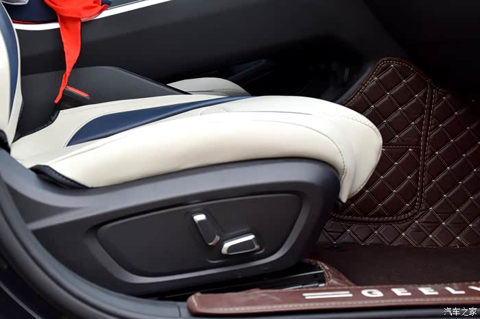

副驾是电动调节

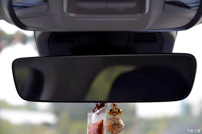

最喜欢车内后视镜

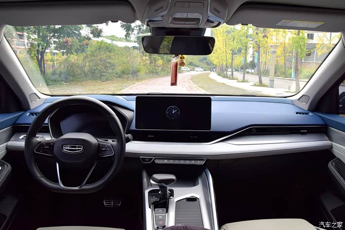

仪表台展示

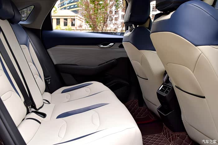

后排空间展示
