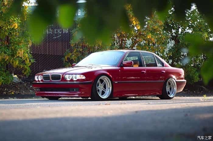

罕见的e38-7系

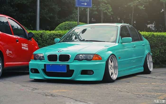

bimmer心目中的神车e46-3系

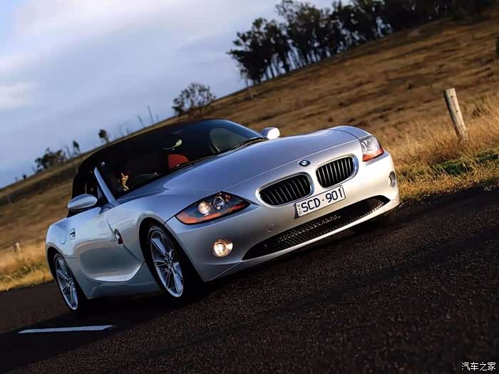

第一代敞篷e85-Z4

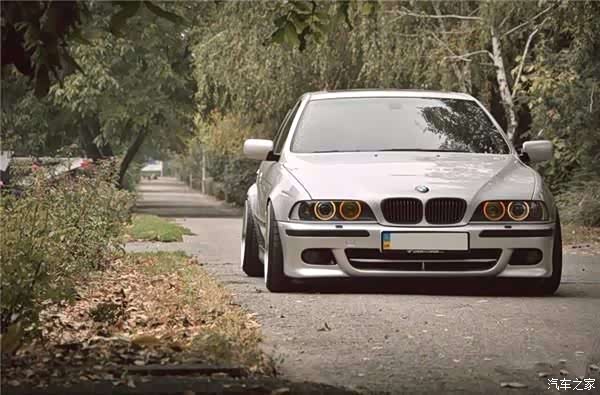

宝马e39-5系

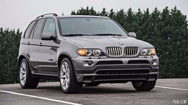

陆地霸主,第一代e53-x5
