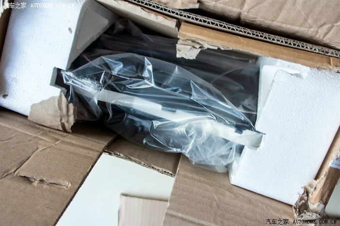

这是收到的包裹~已经有点变形了,心里忐忑……
好在里边看上去还可以

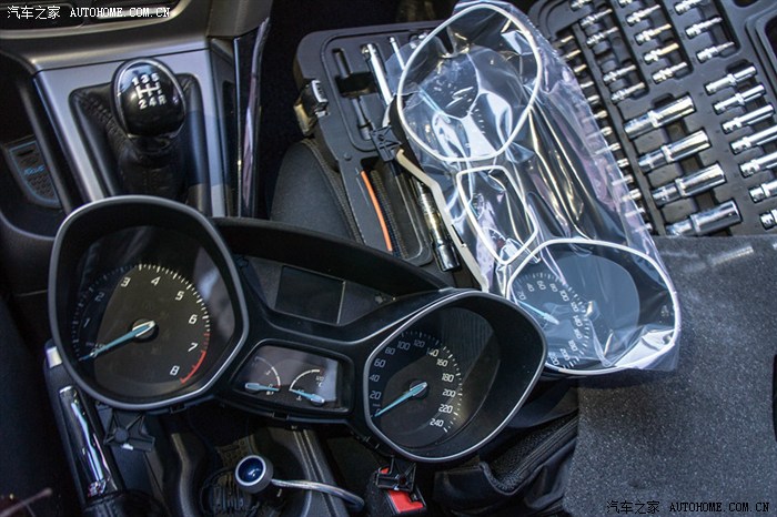

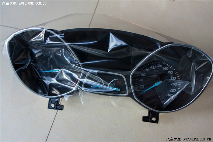

拿出来看一下全貌

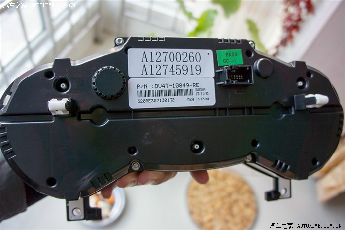

背面

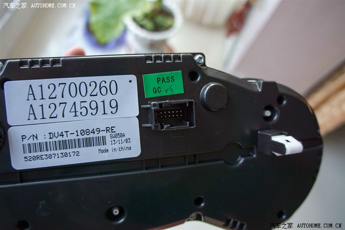

我们来看一下这个12针接口

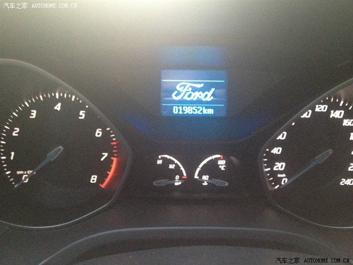

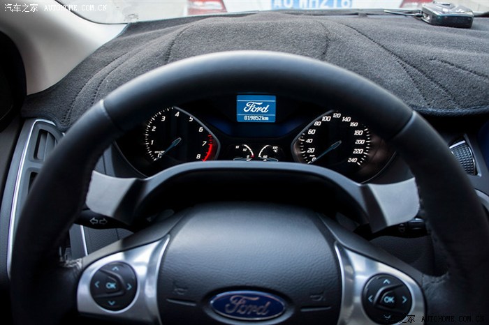

好了,拆箱照完成。拿上新仪表和工具下楼,再看一眼我的原本小屏幕,19852km~再见啦~

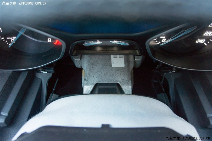

动手,先把方向盘向怀里方向拉到最近,向下压到最低以腾开操作空间。然后把仪表下方的这个小饰板向方向盘方向拉下来
拿下饰板后就是这个样子

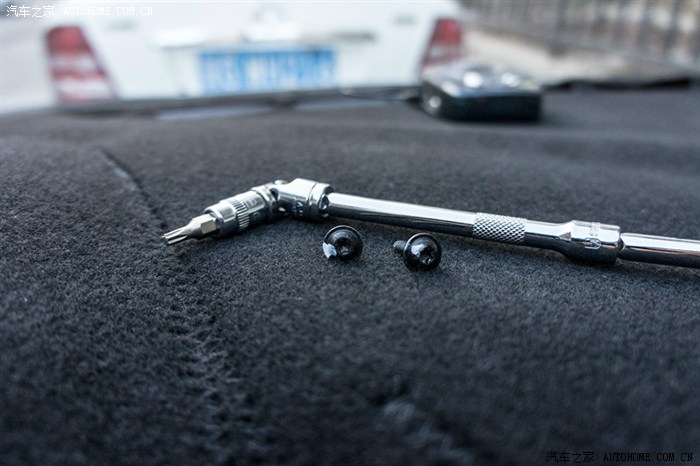

可以看到一边有一颗螺丝,这个不是一般的一字或十字螺丝刀可以解决的~T20螺丝,幸好我有专用工具

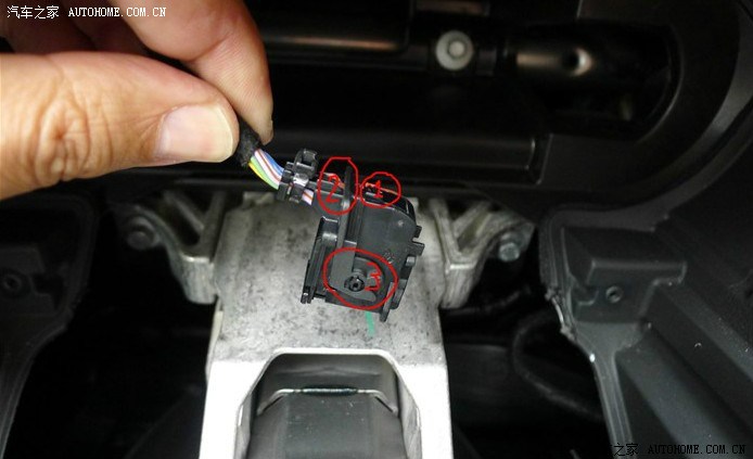

这里借一个卖家的图,比我拍的清楚,按下图中1的卡子,然后向右拨动2处的挡片,挡片会以3处为轴转动,同时插头就从仪表下下来了

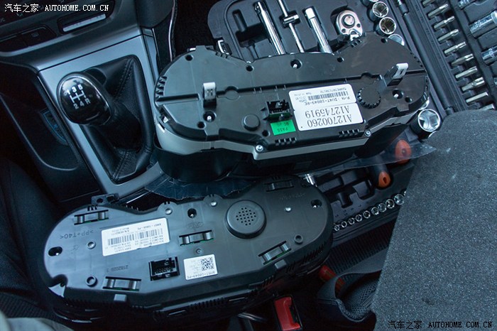

看一下背面,上方为新仪表,可以看到翼虎仪表比福克斯仪表背面多两个立着的卡子,其余差不多,再一个比较明显的就是蜂鸣器不一样,翼虎仪表的要小一点

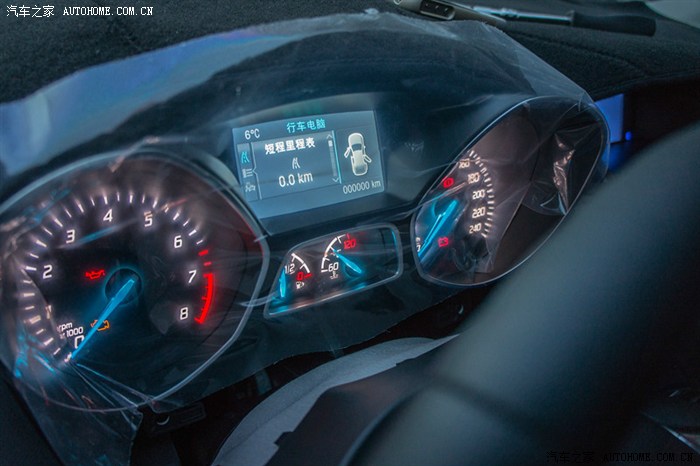

把新仪表插上插头,拧钥匙点亮检查一下,开一下大灯,转向灯,车门,看提示是否正常

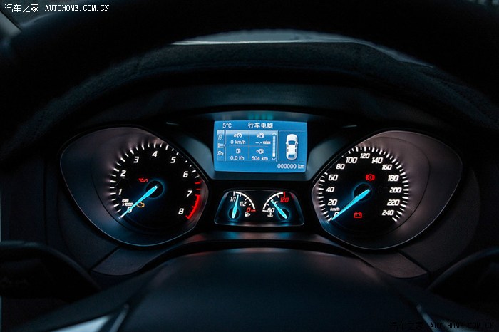

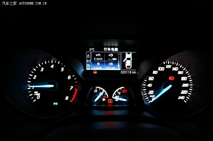

大功告成!!!跑了一圈试了一下,大字体有大字体的好处,清晰易读。但是发现了大显示屏的坏处了,夜晚太亮,注意力老是被吸引过去,可能是我看着还新鲜的原因,哈哈
另外,转向灯的声音比原仪表声小也闷一点,不像原来那样清脆。总里程归0,这个可以刷电脑刷回来~等VCM到了再研究

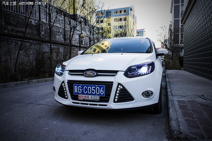

再上两张小福靓照~

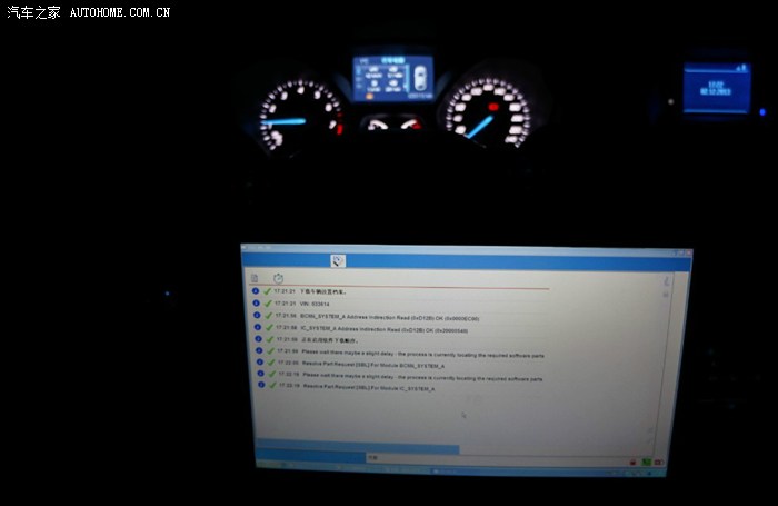

VCM回来已经有一周的时间了,通过这段时间学习,基本搞定了使用方法
二话不说,连上开刷
改了里程、行车落锁、一键天窗、胎压监测~并且设置为黑色背景行车电脑显示屏~效果如下
哈哈,总算是圆满了~感谢大家的支持。另如有张家口地区的朋友想刷隐藏功能或改仪表,可以和我联系:企鹅:捌零捌3O伍,请备注刷车
