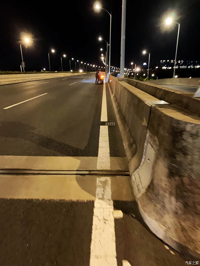

前天晚上朋友约咖啡......

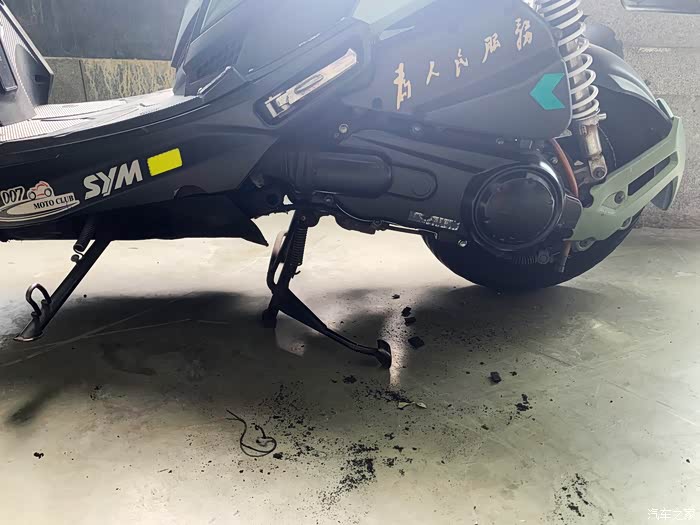

回程半道上突然失去动力(当时是处于一路全油门到底,车感(发动机、驱动系统)非常顺畅的状态,除了自从前不久换过新的皮带轮后,极速比原来大约慢了10%,不知道跟师傅没有把我原来的“扭力加速器”装上有没有关系?不过,虽然速度慢了一点,但是骑着的感觉比以前更顺畅,有点丝滑柔顺般的感觉!),那种熟悉的感觉直接告诉我"皮带又断了"!
幸亏跟哥们一起,帮我把车推回了住处,否则这大半夜前不着村后不着店的,后果不堪设想.....

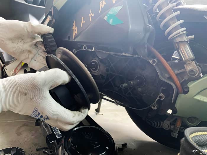

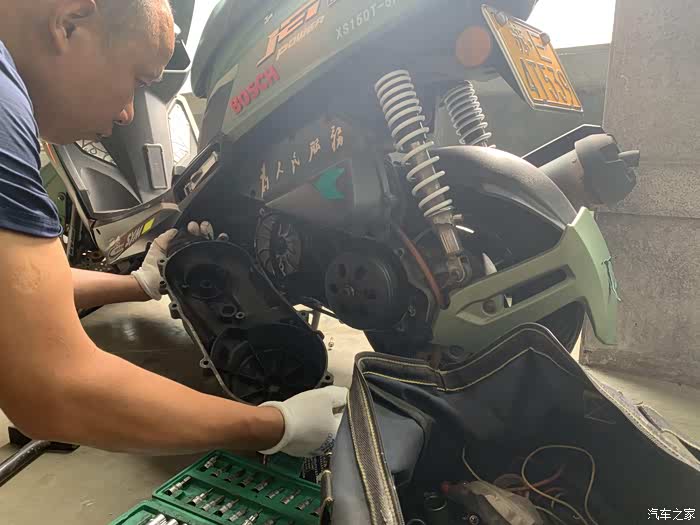

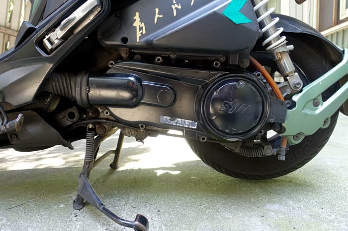

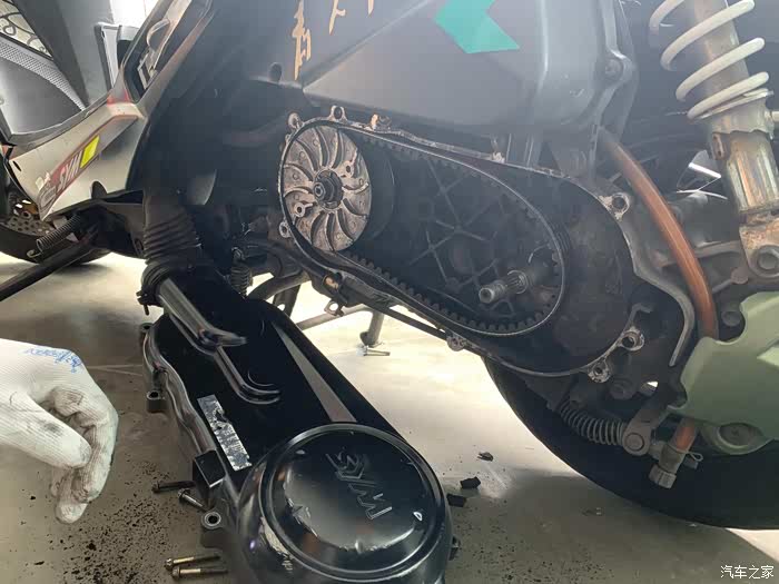

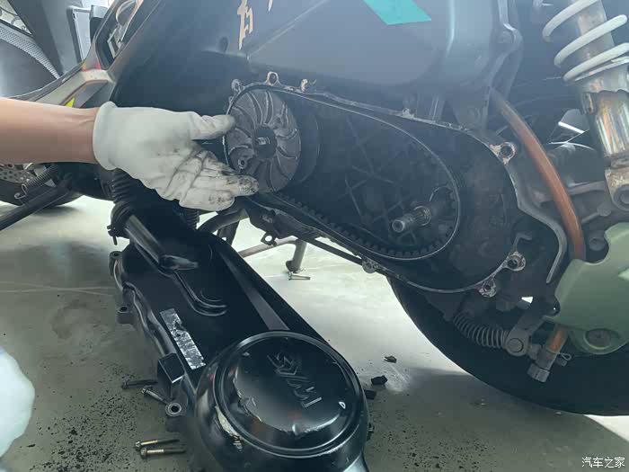

第二天一早便请了师傅过来帮忙换皮带.....(其实现在感觉换皮带真的挺简单的,只是我原来一直认为自己办不到!

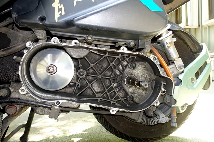

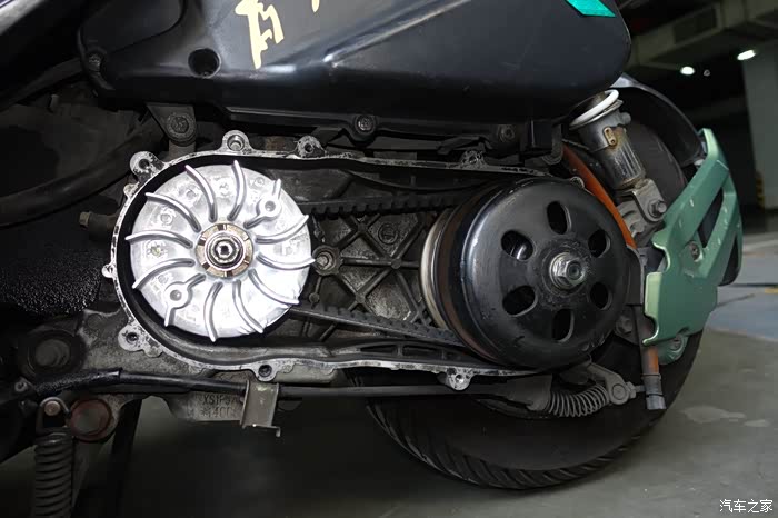

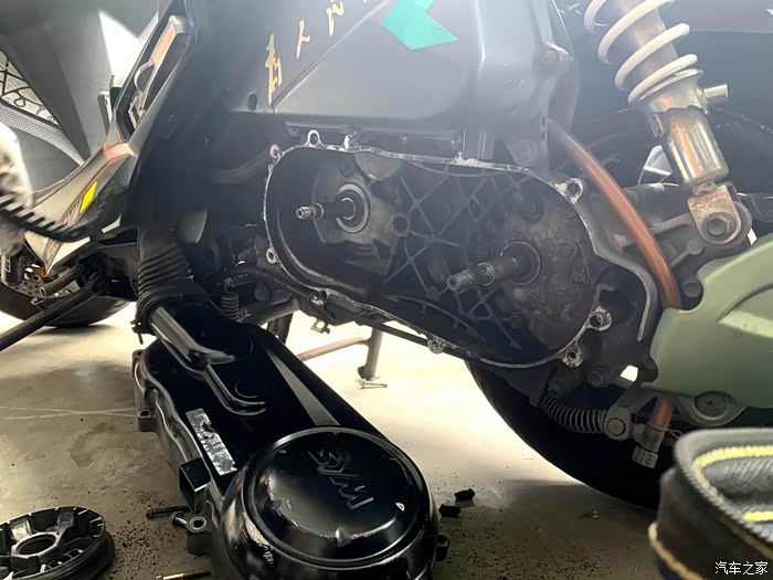

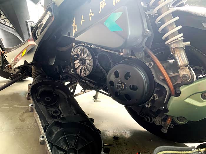

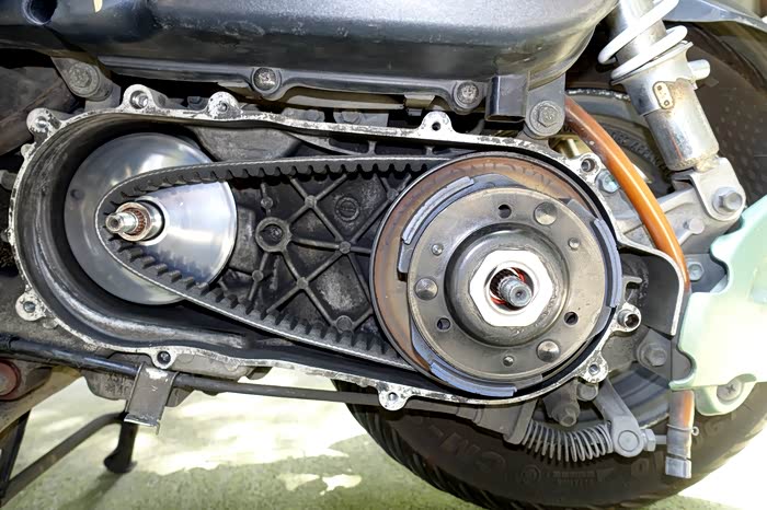

先拆下传动盖的螺丝,卸下传动盖....

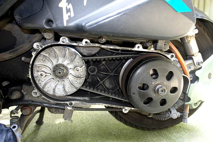

很明显的确是皮带断了......

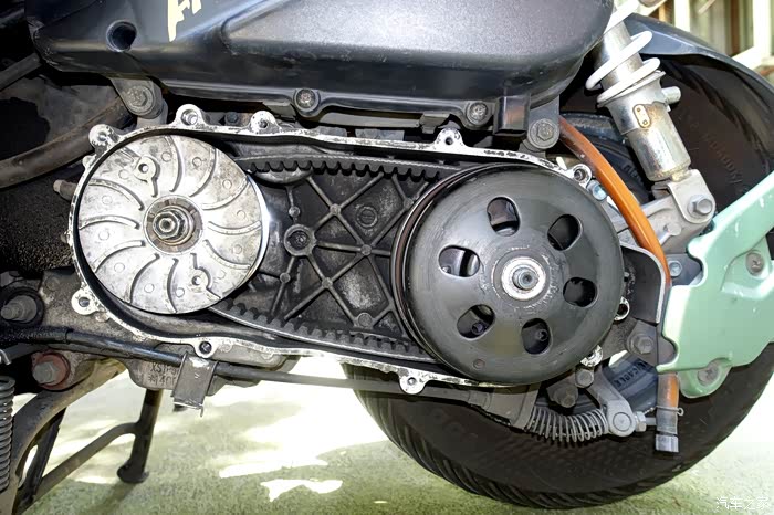

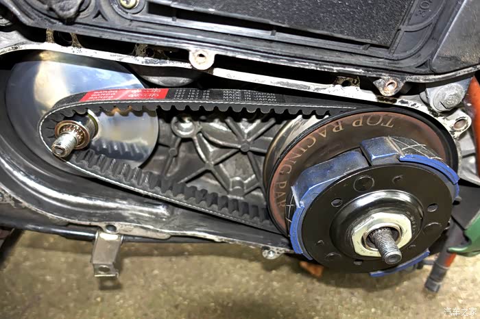

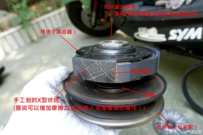

2、把普利盘跟碗公上的螺帽拆下.......

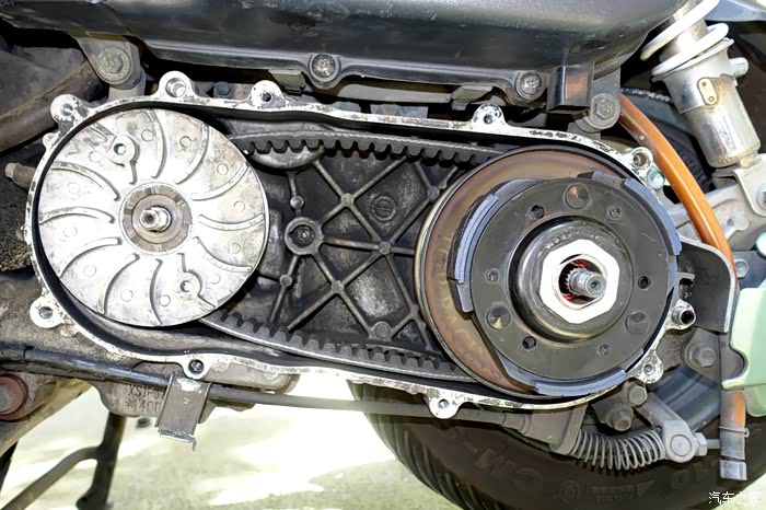

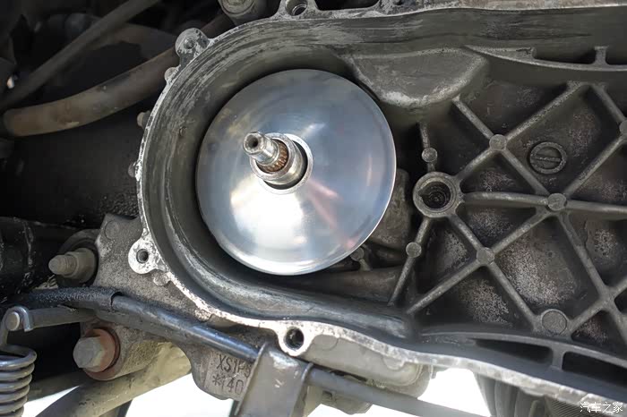

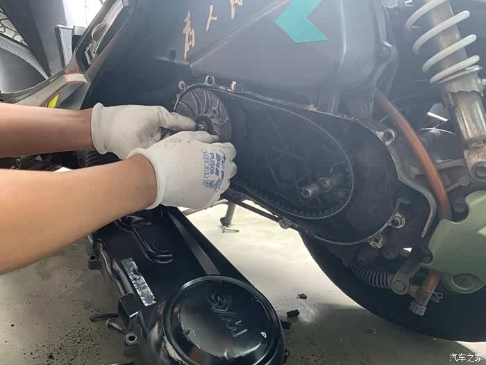

把普利盘组及离合器碗公等拆下.....
松紧轮(皮带轮)也拆下.....
全貌.....把里面的脏东西清理干净.......

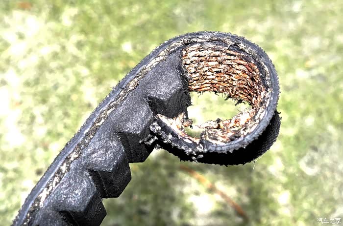

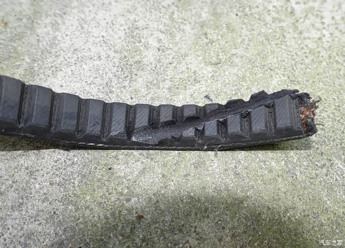

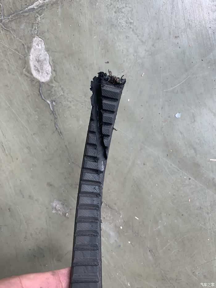

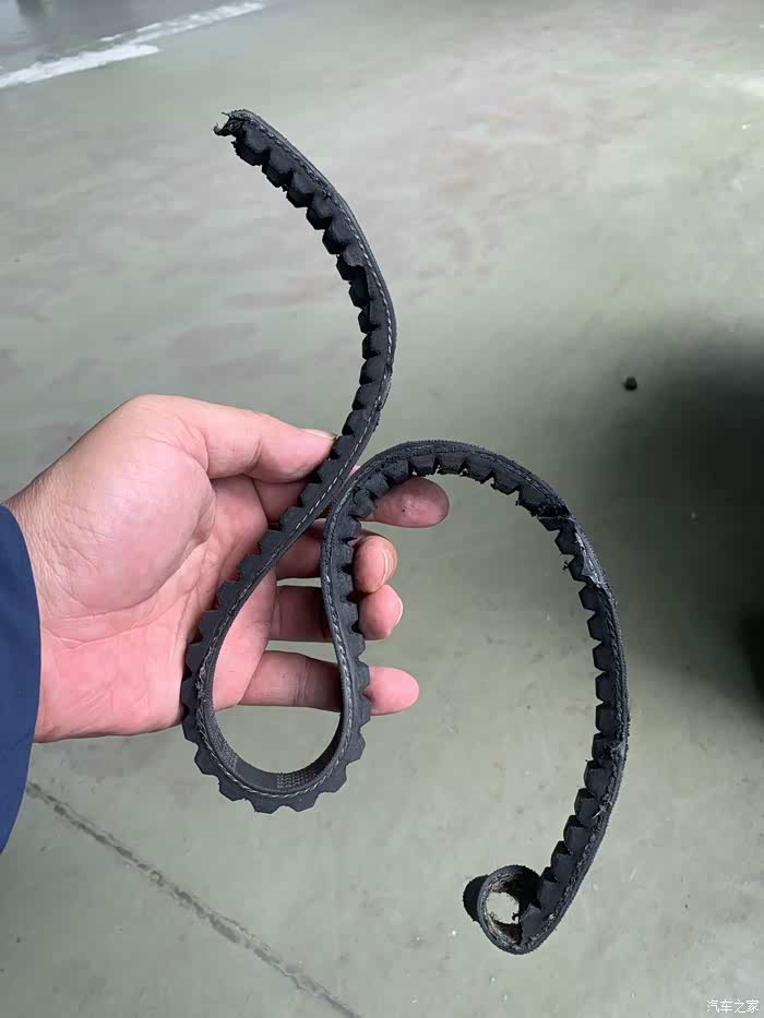

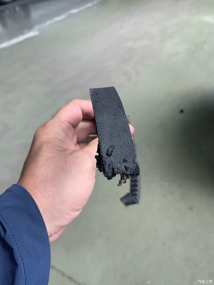

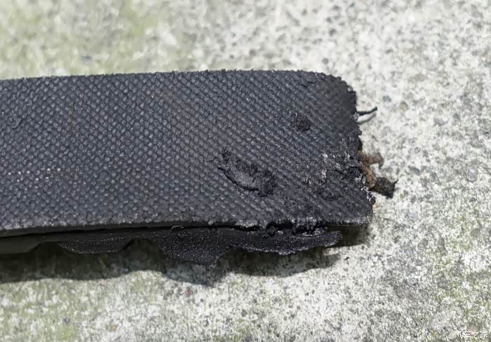

断了的皮带......这次断的和以前都不一样,以前都是“粉身碎骨”,这次则像是“一刀两断”.....
断的地方
师傅说这种情况可能是皮带质量问题导致的(正好我这次买的皮带比以前买的便宜了15元,也是第一次没有从官方网店上买的,所以,感觉挺有道理!)看了网上另有一说,是普利珠磨损(不圆整)所导致的!

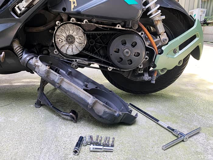

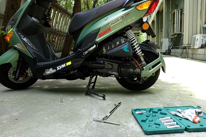

师傅手脚是很利索,上回说过(不亚于F1技师的速度),但是,难免细心不足及粗糙了些,很多问题还是不能指望得上,所以,昨天晚上自己百度上看了一些资料,再看看一些视频,多少提高了自己动手的信心后,决定利用工作之余午间休息时间,自己动手试试,既当练习也试图发现或找出问题.......
感觉不如之前皮带没断前那么顺畅,所以一直不敢骑的过猛......
仔细想想....

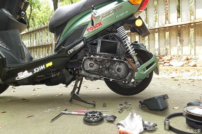

准备开干.....

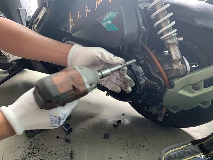

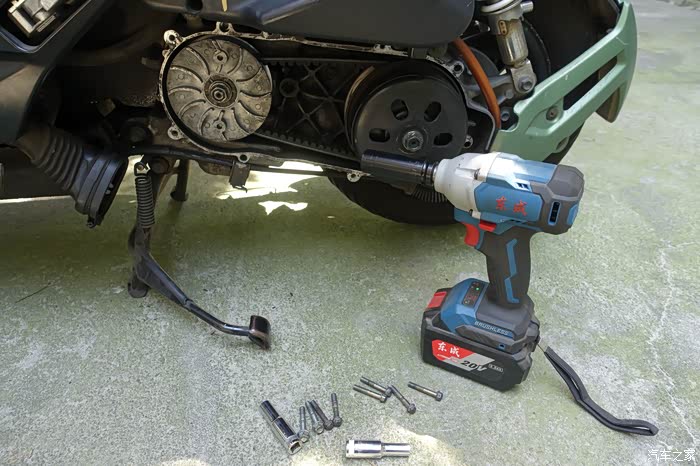

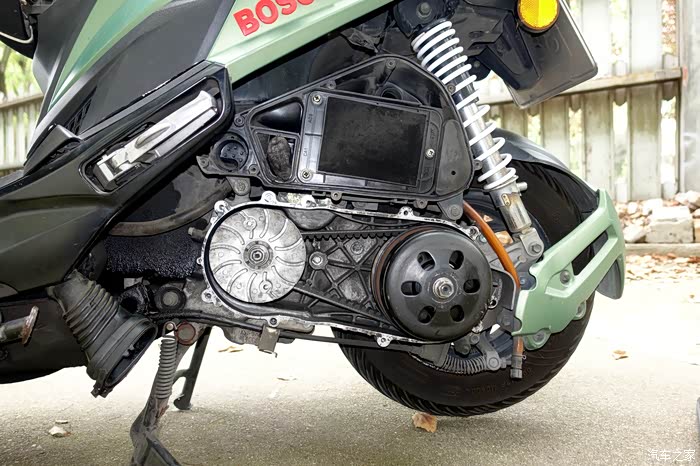

用#8的套筒拆下传动盖螺丝(其中有2颗#10的,估计是师傅给随便替换安装上去的!)

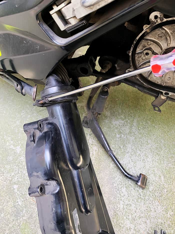

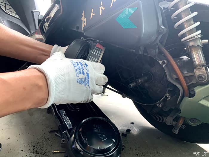

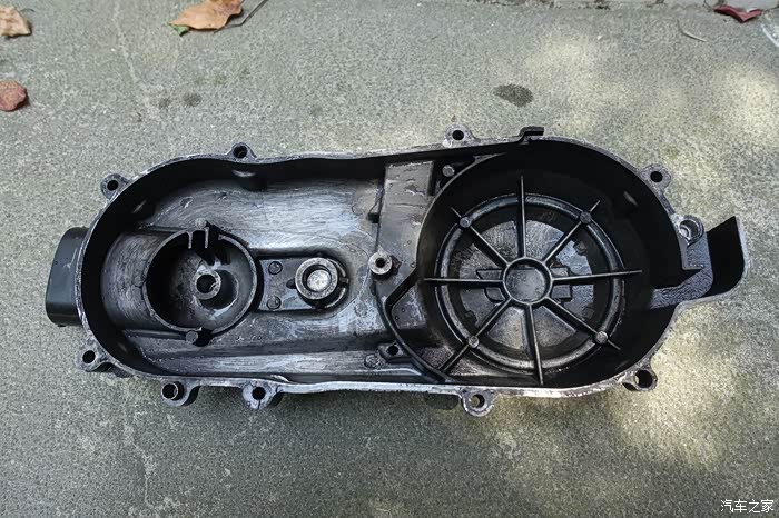

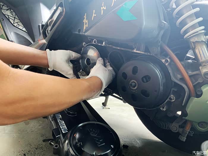

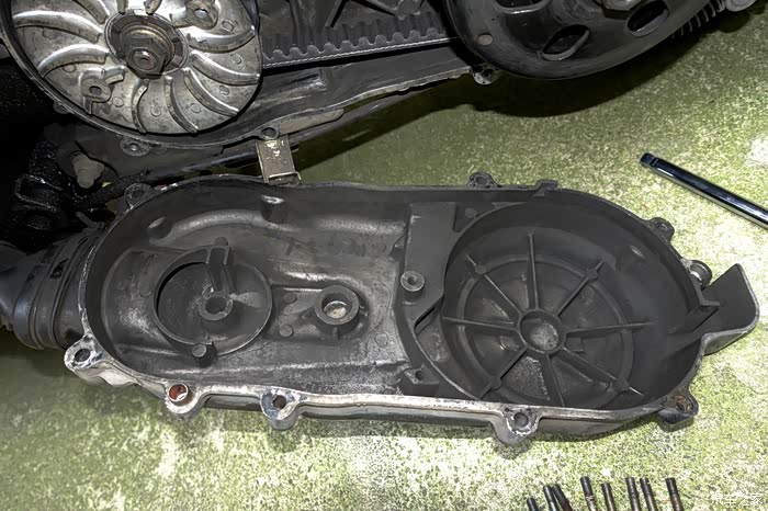

用螺丝起子卸下连在传动盖上的“冷却导管“(塑料管)卡环,把传动盖卸下来!

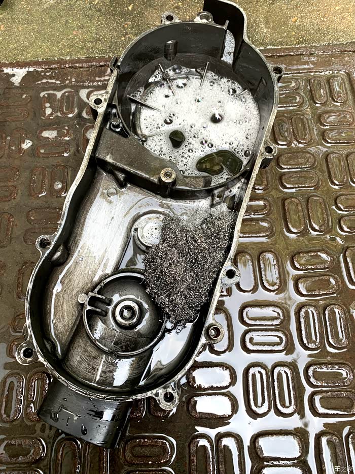

顺便把传动盖洗了一下(应该是拿空压吹吹就行)!
洗好晾干.....

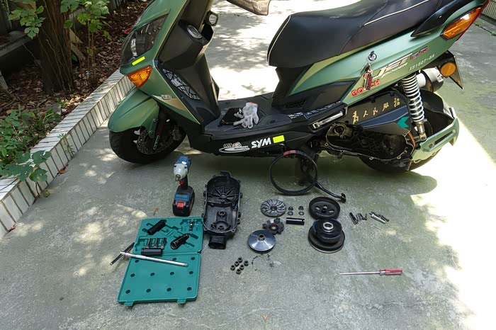

准备开始拆(每个步骤拍照存档,就怕装错了.....

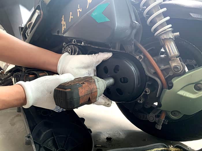

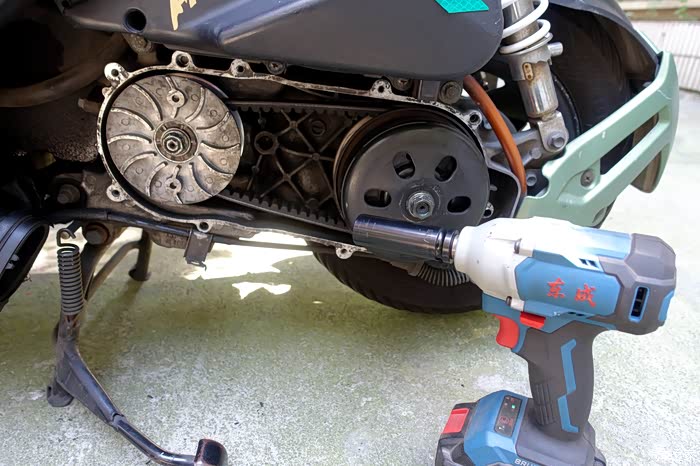

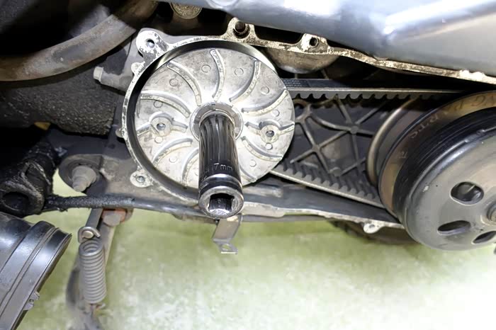

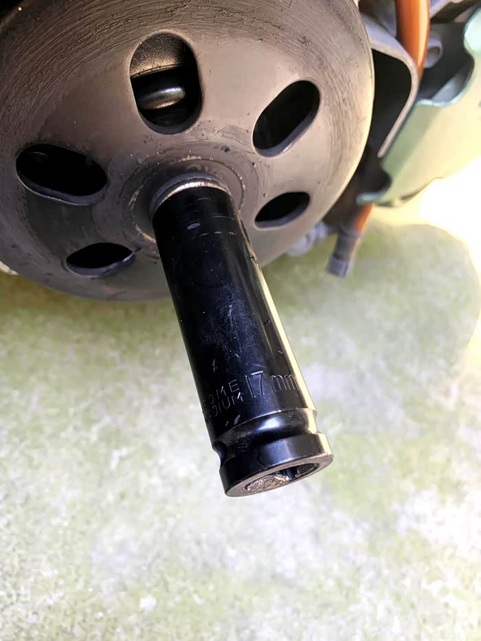

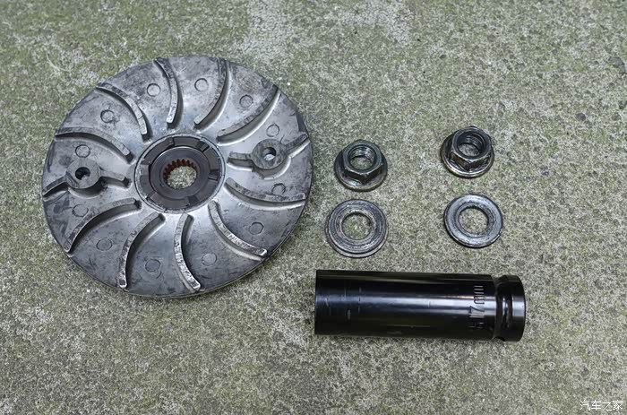

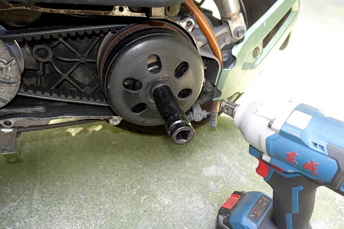

用#17的套筒拆下碗公及普利盘风叶上的螺母
碗公及普利盘风叶上的螺母都是#17的套筒
普利盘风叶上有两个垫片(碗公上只有1个垫片)

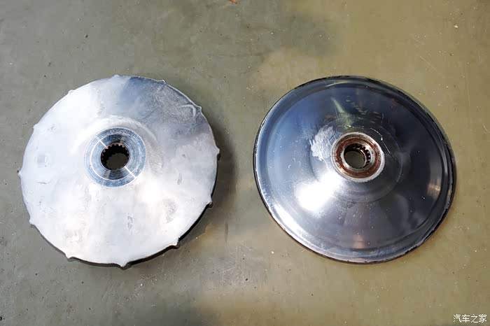

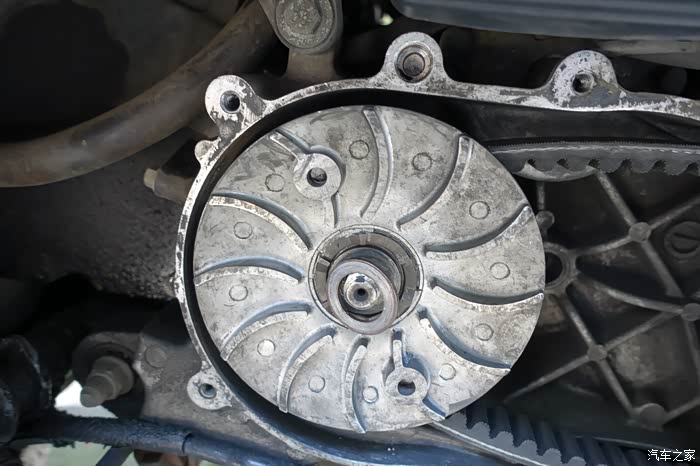

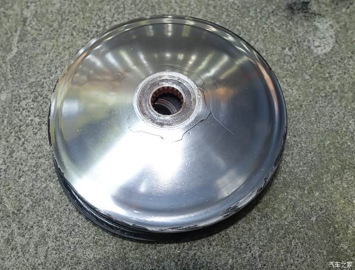

取下普利盘风叶.....

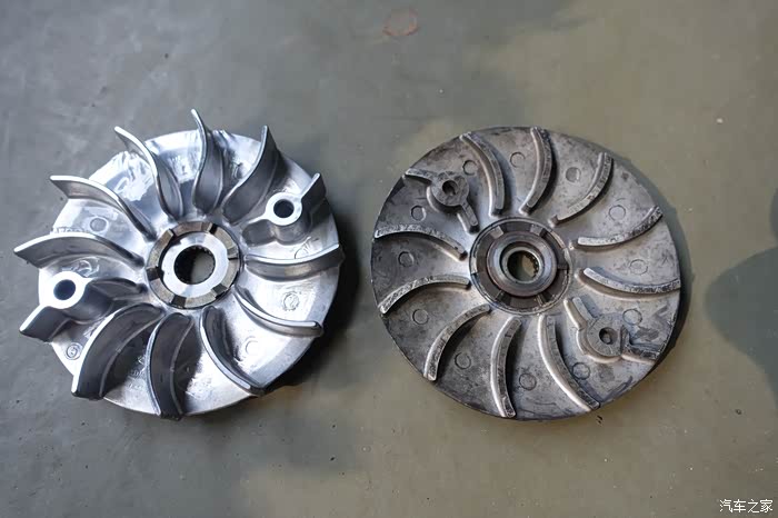

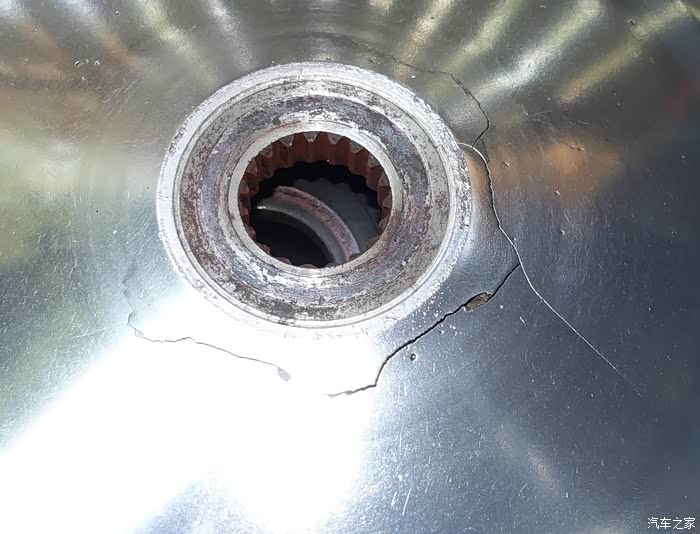

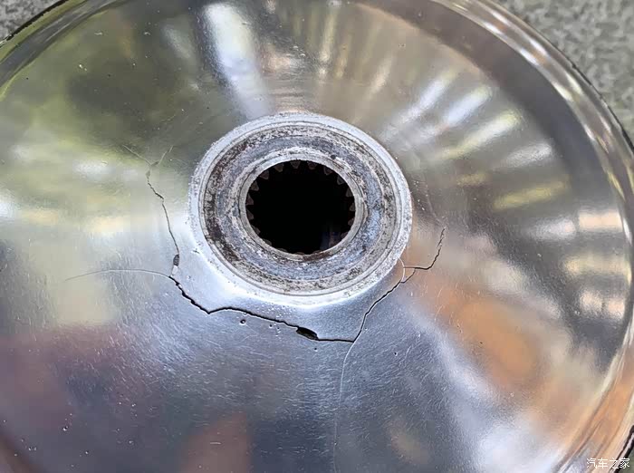

普利盘风叶的背面(皮带接触面)看着有明显裂纹.....
庆幸自己发现了......

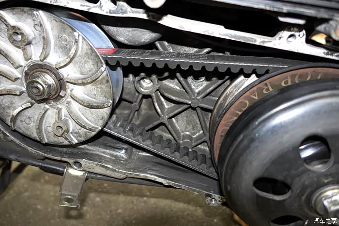

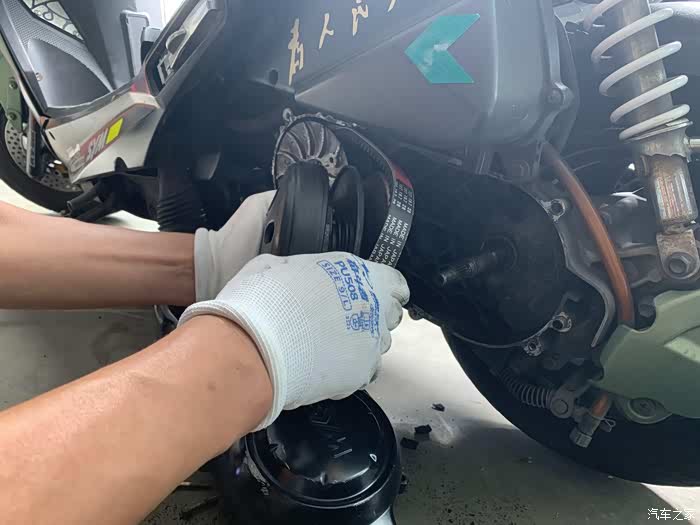

接着取下皮带及后传动组!

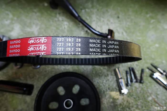

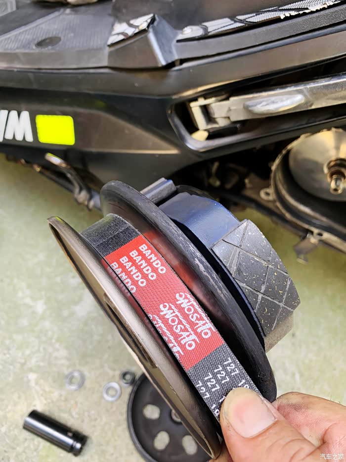

这次换的是小XX进口的皮带(将近原厂一倍的价格!)
检查了一下皮带,没有发现什么异常!

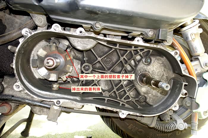

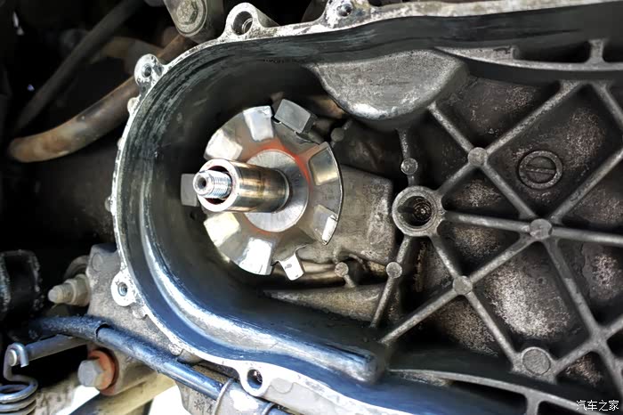

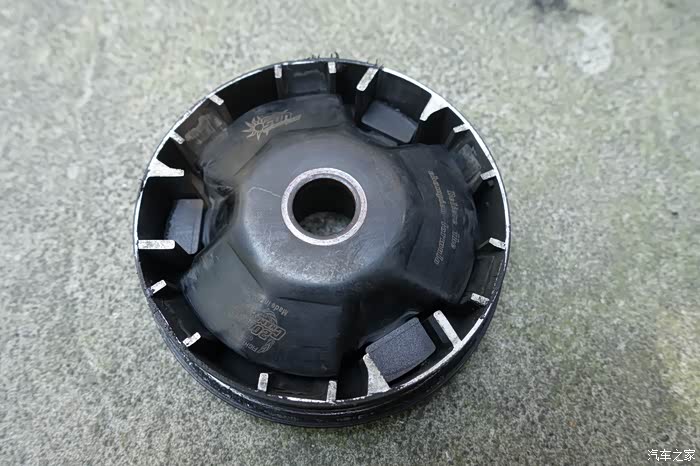

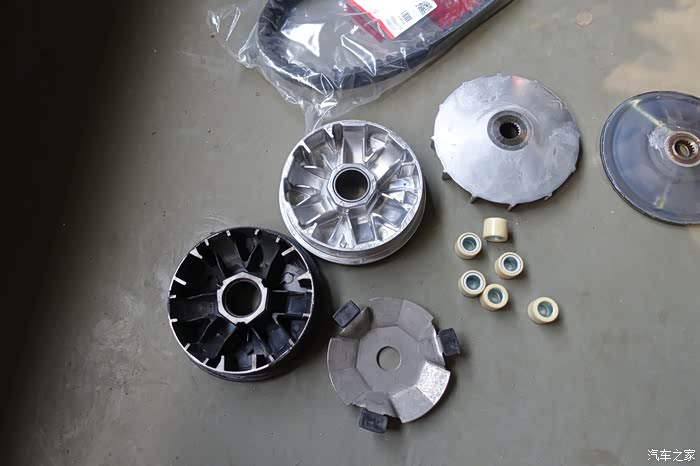

接着取下前滑动盘(驱动盘组)

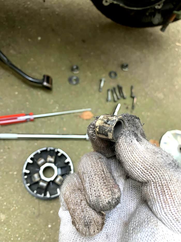

取下前滑动盘 驱动盘组时,里面的东西跟普利珠可能会掉出来(注意别忽略了,到时找不到).....

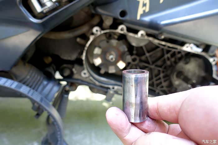

取下前驱动盘轴套(传动盘销)
前驱动盘轴套(传动盘销)还可以!(没有明显的间隙、松动的情况!)
前滑动盘(驱动盘组),中间一圈是“前驱动盘轴套(传动盘销)”,检查表面还是很光滑平整,传动盘销跟前滑动盘应该紧密贴合,动作顺畅,不能有明显松动、不均衡.....的情况!
前滑动盘 驱动盘组背面(中间是“前驱动盘轴套(传动盘销)”)看不出有什么问题!

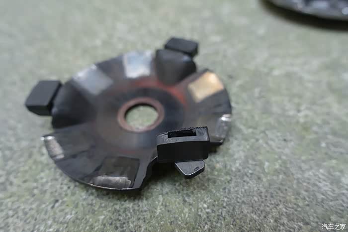

掉下来的东西....

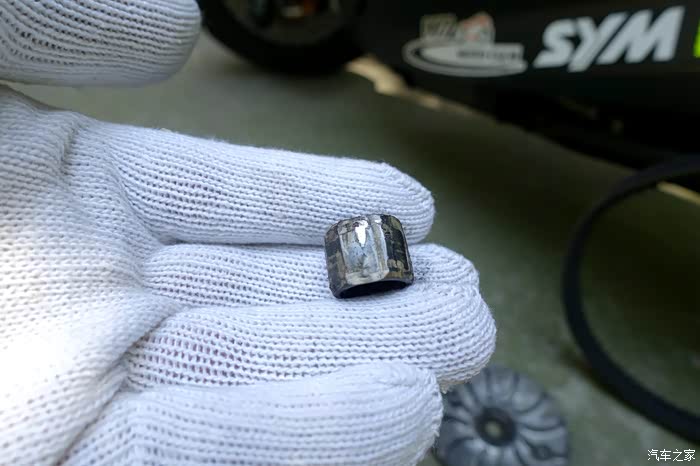

这个塑料套磨损挺厉害,所以掉下来了......
画红圈的地方磨损也很厉害......

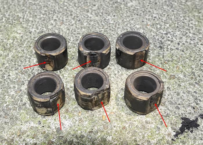

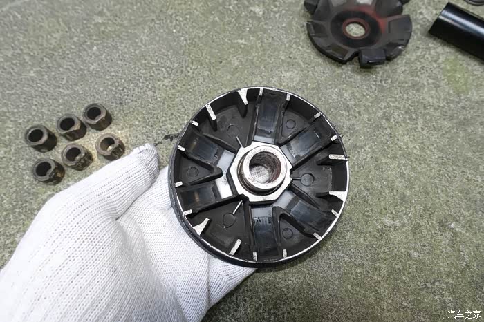

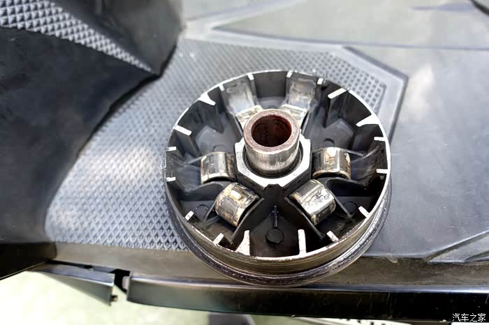

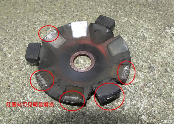

普利珠......
每一个普利珠都磨损的很厉害......庆幸自己发现了!(基本判断为本次断皮带的主因!)
总结(二):普利珠磨损的厉害....判断为本次断皮带的主因!
综合各项因素以及自己看的一些视频(修车师傅教学讲解)内容、自己的体会等,基本很符合就是普利珠过度磨损,造成卡死导致皮带断了!
查了一下购买记录,普利珠大约正好是两年前换的(约跑了7000公里左右)!

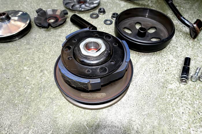

都检查一遍.....

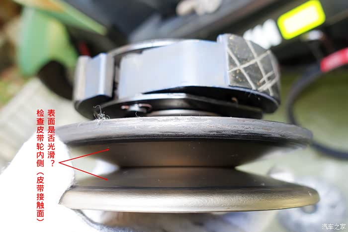

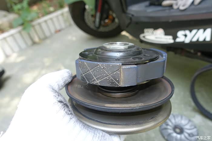

离合及皮带轮.....
皮带轮基本是全新的(前不久才换新的)

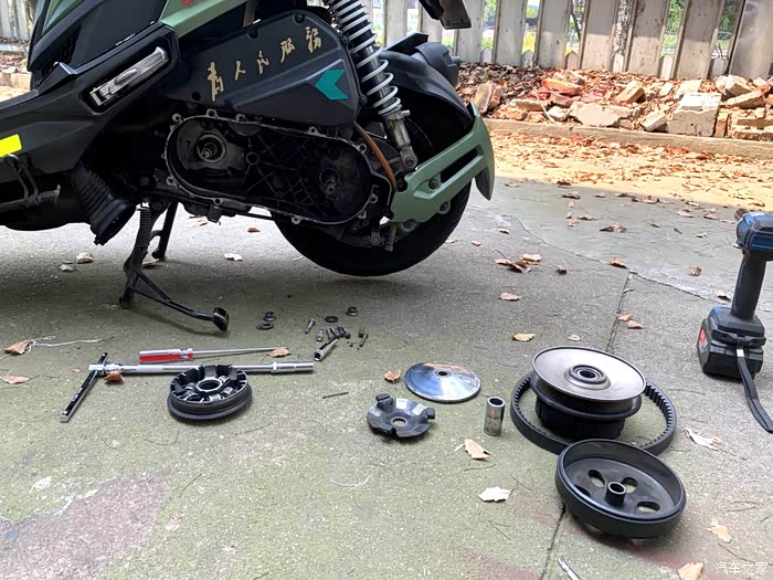

全部拆完了......
实际上比想象中简单得多......

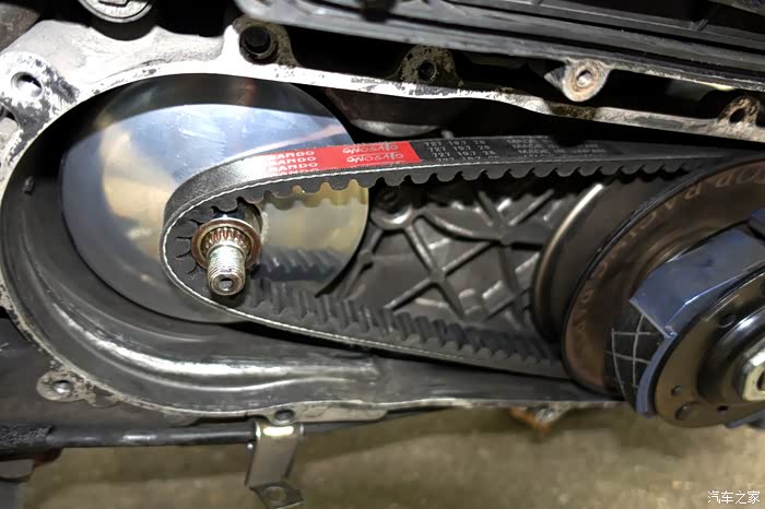

把皮带轮旋转撑开一点,把皮带嵌进皮带轮内.....
安装时需要把皮带轮撑开,把皮带压进去
把皮带、皮带轮及离合(驱动后组)一起装上去....

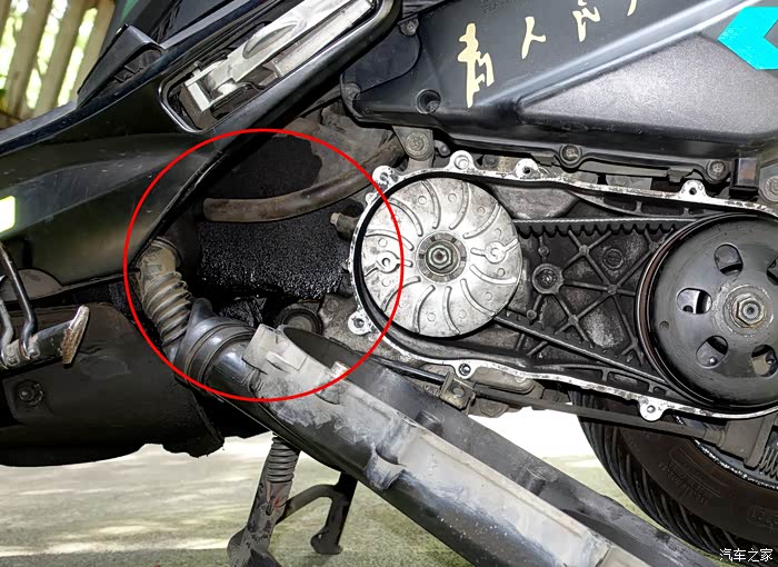

这块黑的一片油渍,请教三阳店里师傅说是缸头漏油........
不想费劲折腾了,直接找原厂赶紧买了替换的零件........这几天先放它休假吧!免得又把老衲扔路上了!

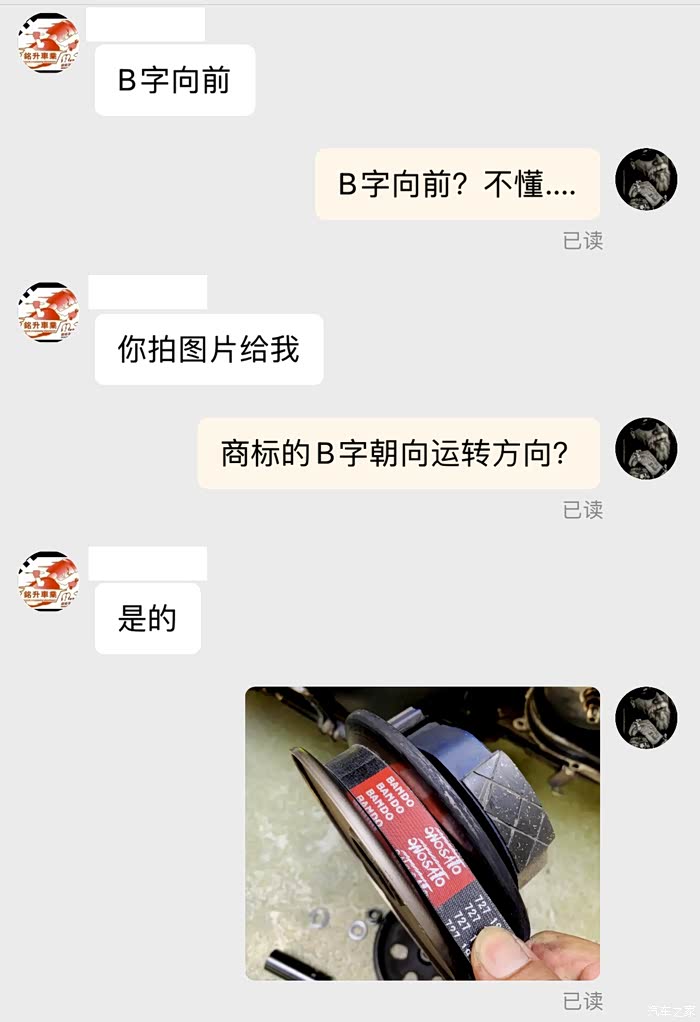

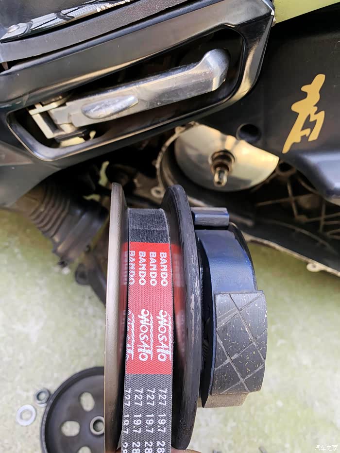

更新:皮带安装反了?
看见有车友回帖,表示皮带装反了,老衲心头一紧(我还真不知道皮带竟然还有安装方向.....
于是,正好还是利用中午休息时间,赶紧再复盘一下......
)于是,正好还是利用中午休息时间,赶紧再复盘一下......

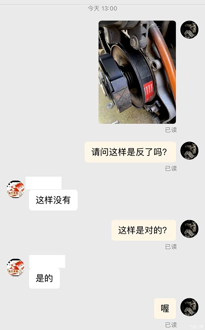

赶紧先问问某宝店家......回复的确是反了.....

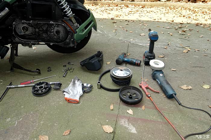

有了之前的经验,今天很快的把该拆的东西全部拆下来了!

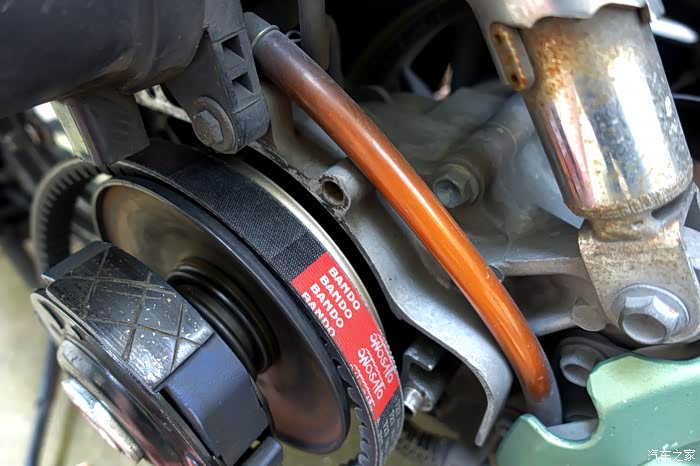

先看看皮带装的方向......自己感觉好像没有错(“B”朝运行的方向)
于是再问问店家.....也说没错!

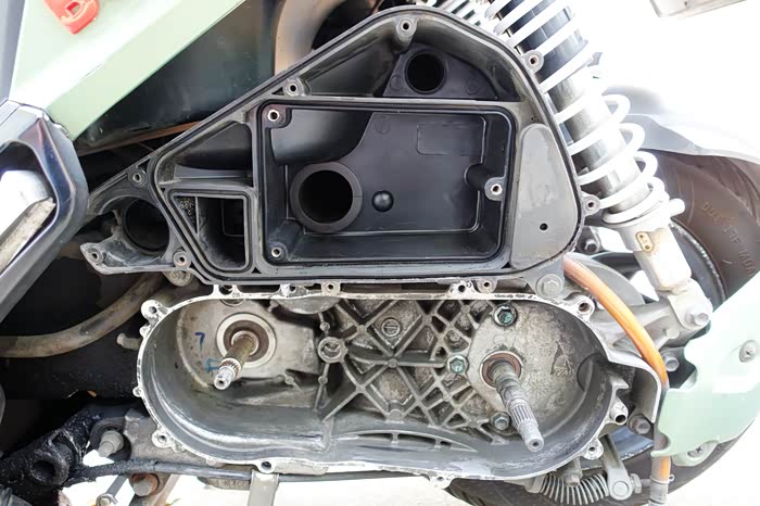

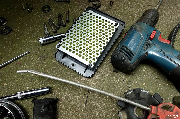

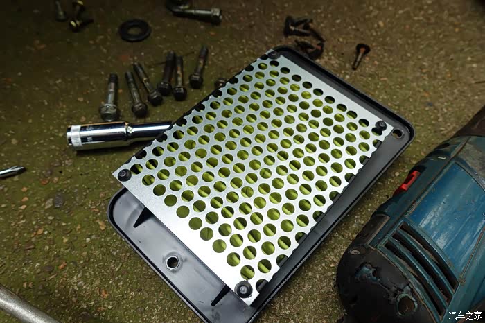

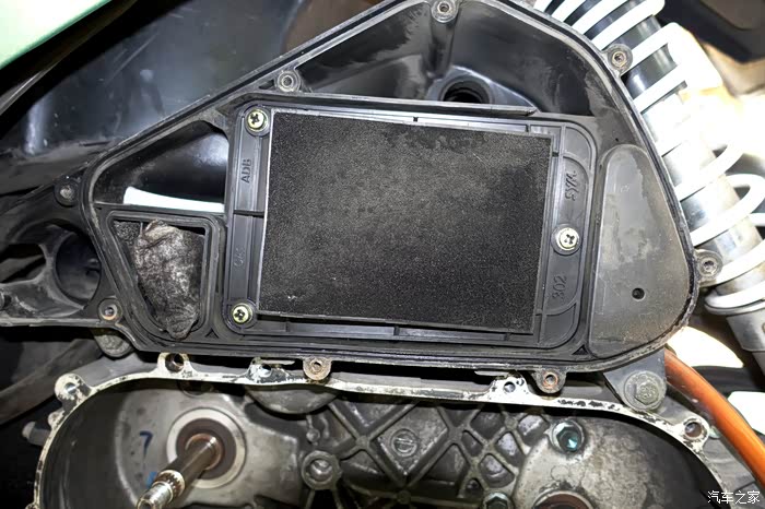

拆都拆了,正好连空滤一起拆下来清一清吧!
这回有空压气可以吹了.....
空滤也拆下来.....
里面都吹吹干净.....
空滤也吹吹干净.....
应该是换的时间不长,里面看着挺干净的!

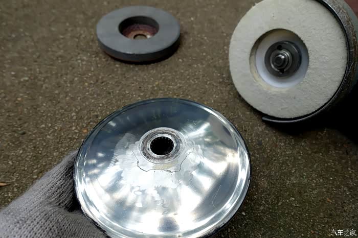

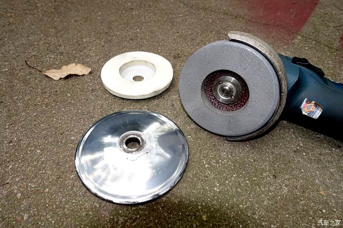

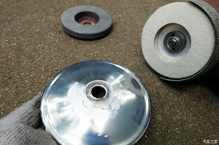

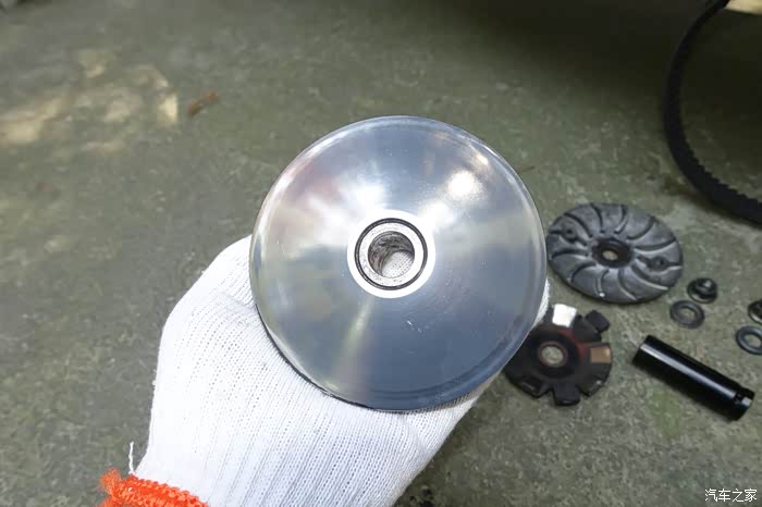

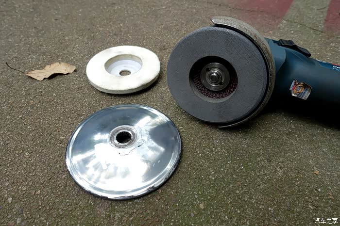

风叶背面(皮带接触面)的裂纹有凸起,担心会磨到皮带,所以准备把它打磨一下.....
先用石棉的打磨平整......
再用细布的抛光......
我自己觉得应该是有好一点......

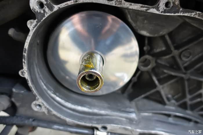

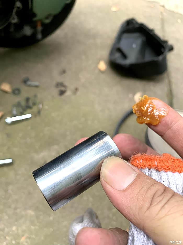

突然灵光乍现.....传动盘销上点黄油保养一下(错误的示范,还是不要太假会!)
也不知道对不对,反正是上了......(后面发觉是不对的)
安上了皮带后,发觉皮带会接触到黄油,逻辑表示应该是不对的,所以又把外面的黄油擦掉了!
皮带的方向这样正确了吗?
重新安装好了,发动测试一下也没问题,就先这样吧!明天估计零件可以到了,还要再拆一次!

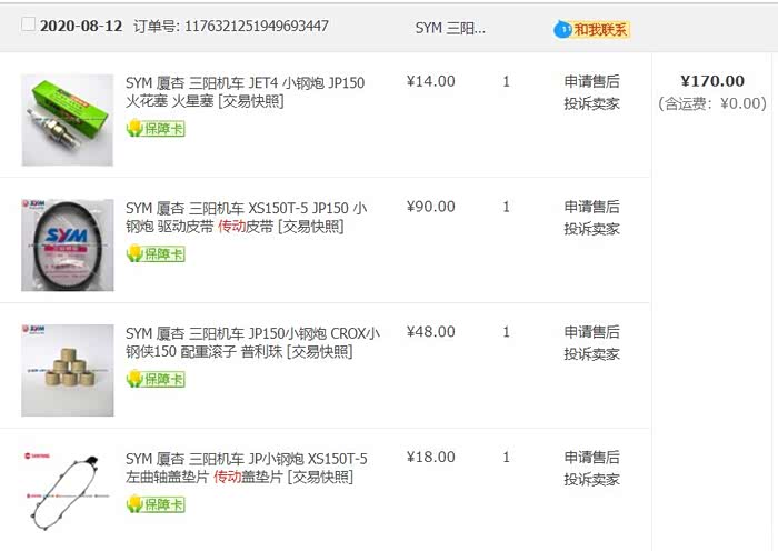

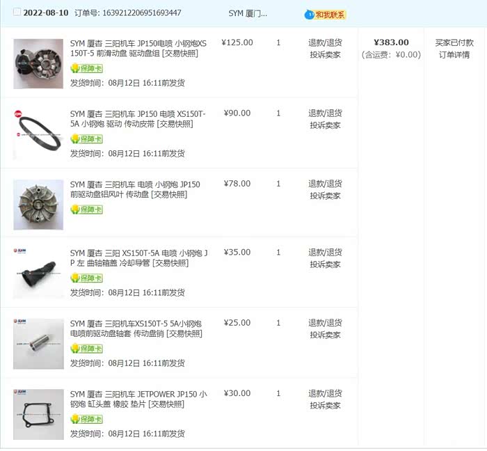

买的原厂配件到了,周末休息时间,花了一会儿功夫便换好了!
左边是原厂的(看着粗糙些)....
背面.....左边是原厂的(看着粗糙些)....
一开始装的时候,没有把普利盘装到位,皮带空间有点不足(超出传动盘销)......
重新装好后,皮带可以不超出传动盘销.....
确认皮带方向正确无误.....
安装完成,发动试了一下,挺好!
