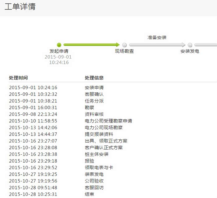

        二、安装充电桩的流程
        1、从4S店领取两份表格
          一份是固定车位证明, 第二份是物业同意安装充电桩证明
        2、找物业,沟通同意安装充电桩
        3、提交两份证明给4S店,说明具备安装充电桩条件
            如果不具备条件,类似天通苑小区,物业根本不同意安装充电桩,  只好考虑飞线方式充电,四处去寻找公用桩充电,以后基本不和物业打交道。
           飞线过程,还得考虑邻里邻居情感,是否同意你的飞线从他那里经过。 还有同志住一楼的,可以直接从自己的家用电表取电,安装充电桩,省去了许多取电沟通的麻烦。
           不具备安装充电桩条件的,以下过程,就可以忽略。不需要充电桩,4S店可以减免5000元。
      4、充电桩安装厂商上门到车位做第一次勘察
           勘测内容,基本是取电途径,从哪里接电,电线的距离,收费的额度。
           如果没就近有国网配电箱,只能从物业取电。物业的电,可能来自消防用电。 电价是物业说了算,是1.2元一度、1.6元一度、0.8元一度,还是按居民用电0.48元一度。需要和物业好好沟通。
           有国网配电箱的,充电桩安装厂商开始了给国网用电申请,业扩报装流程,继续走以下第5步。 没有条件的,直接走第6步。
       5、国网供电所的人员上门做第二次勘察
             国网供电所、充电桩安装单位,一起上门做第二次勘察。确认车位充电桩能否从国网配电箱取电,电线的距离。

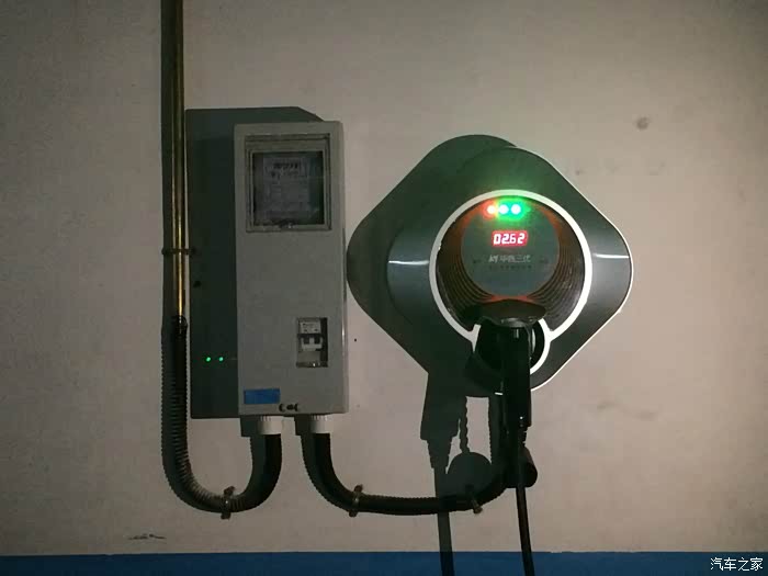

      6、充电桩安装
         充电桩安装单位,开上一部车,浩浩荡荡10几人,来安装充电桩。 有钻孔的,有拉线的,有布管的,还有接线的,还有安装单独电表的,安装充电桩的。
          经历1-2个钟头,充电桩基本安装完毕。
          安装完毕后,电车试充电,一切ok后,双方签字验收竣工。
