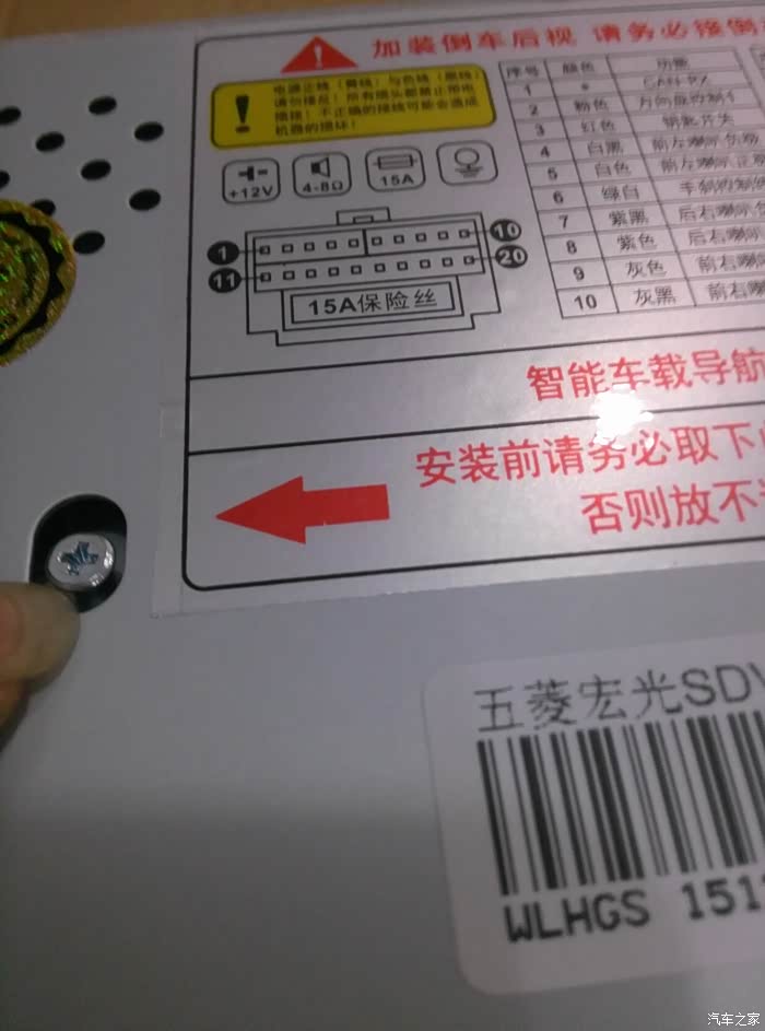

这是导航dvd固定螺丝,安装的时候必须拆下来,不然放不进碟片

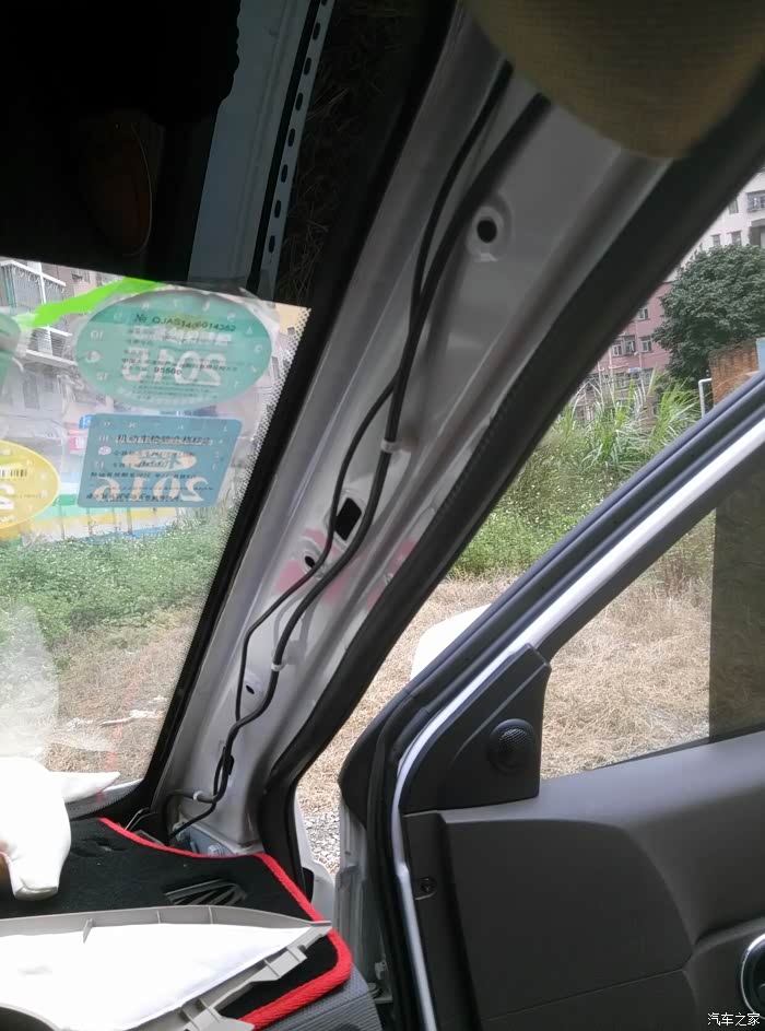

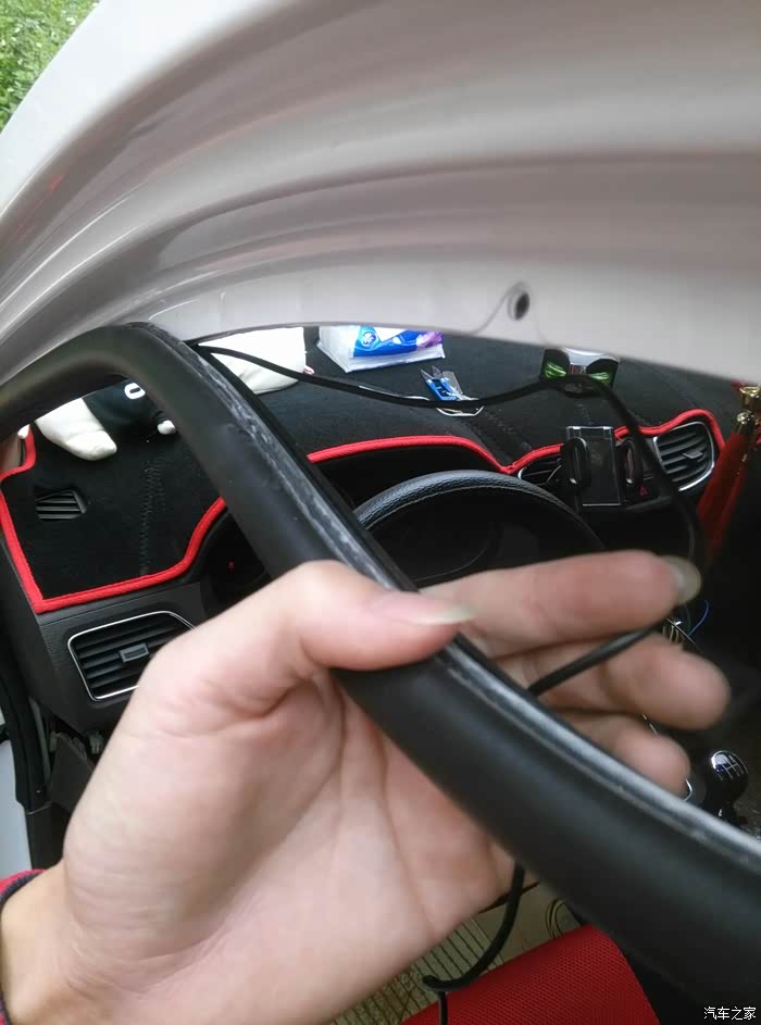

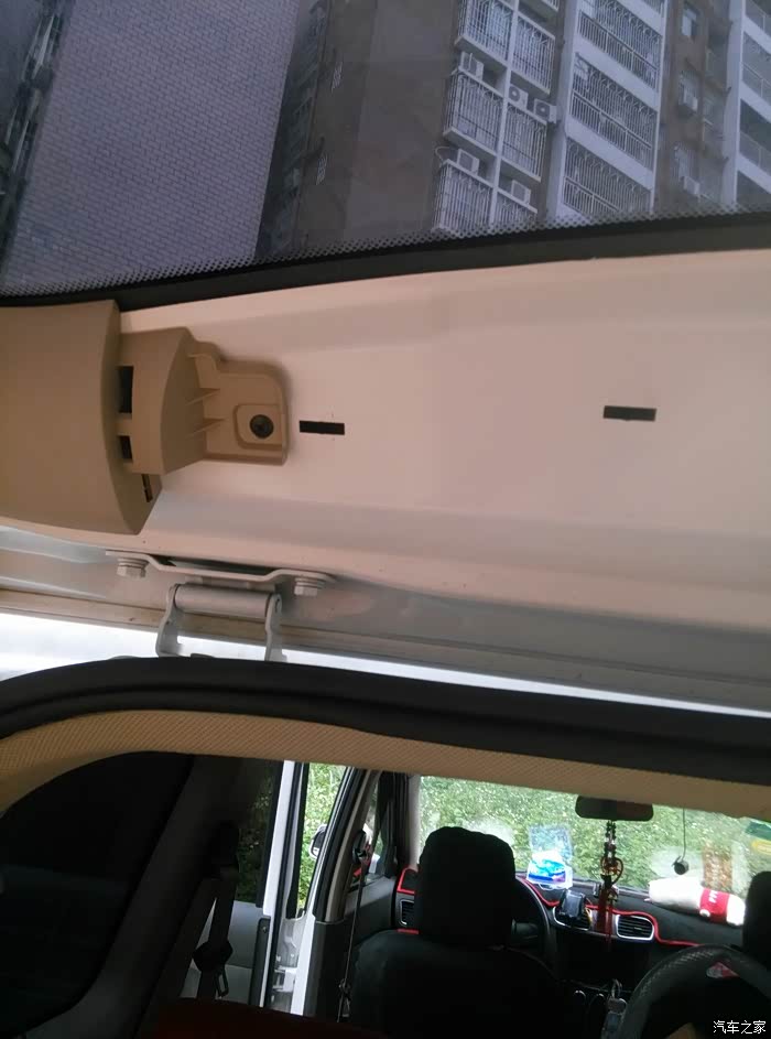

然后拆开B柱对吧?行车记录仪的线已经穿到上面了,
记录仪插头,线全部沿着顶棚塞到车内后视镜这

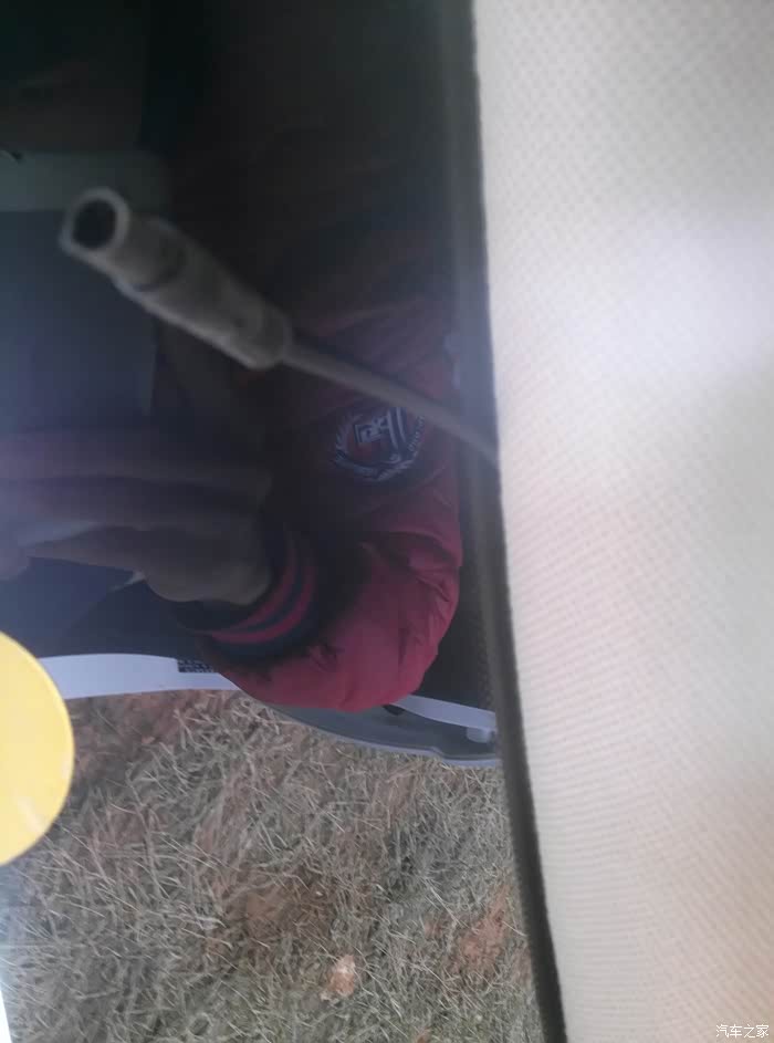

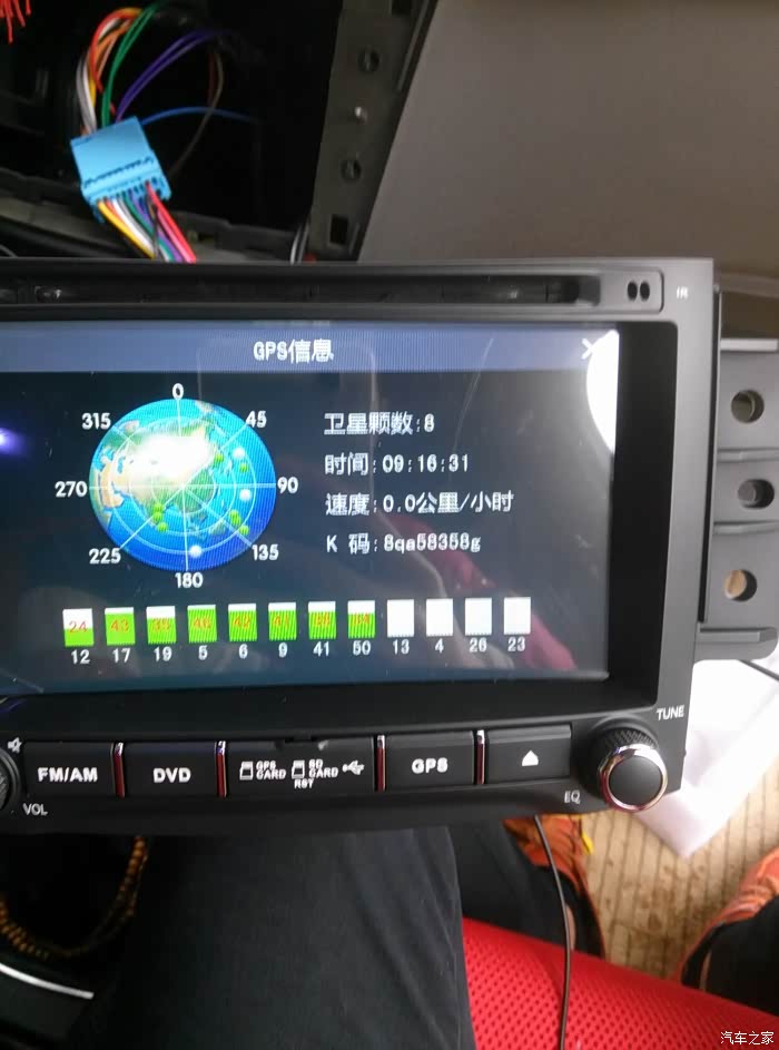

导航天线放这里测试下信号,再固定
搜星正常,信号不错,那就可以固定信号接收器了。导航的插头和原插头对插就可以了,这个大家都懂就不必多说了

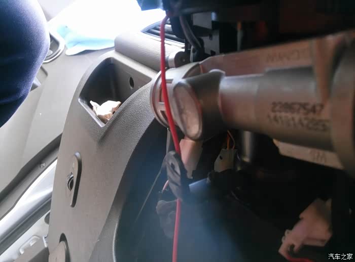

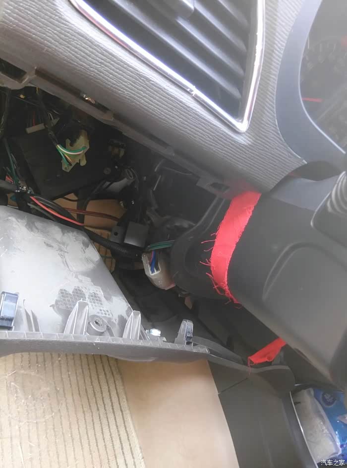

拆开方向盘下面的面板,三个螺丝,不过得小心大灯高度调节的插头,开机头盖的开关后面有个螺母得松开
沿着密封胶条往后面拉,刚好能包住这条线

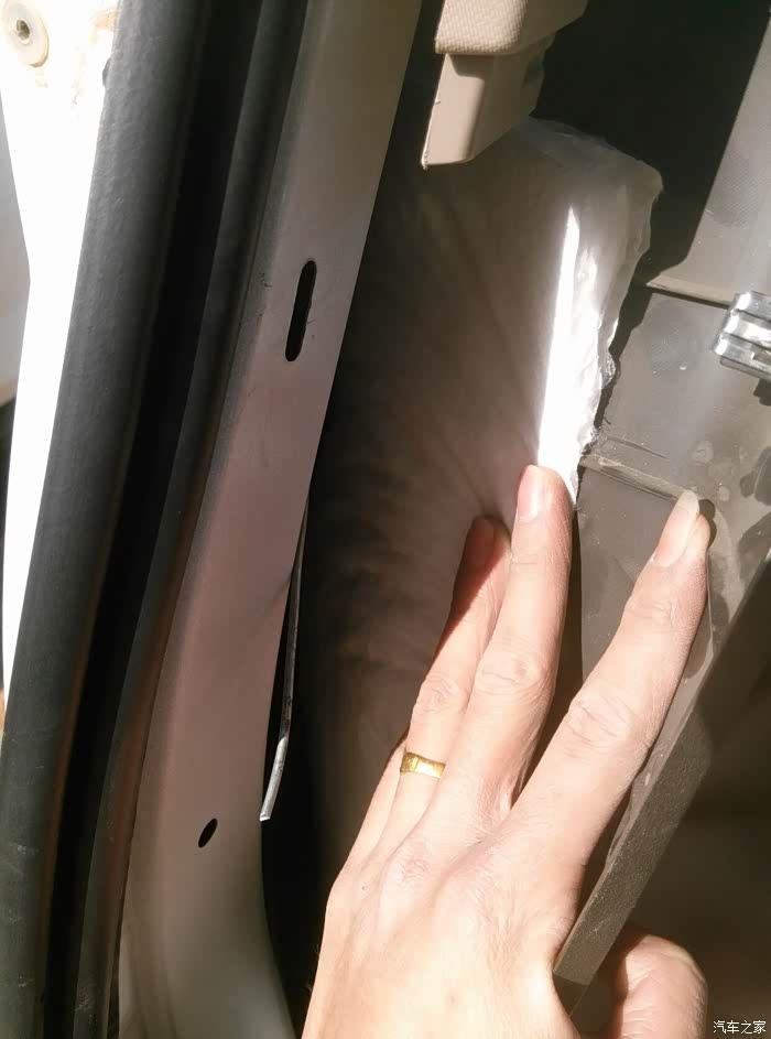

一直塞,到这里得停一下,把后面该拆的先拆下来才能继续拉线
先拆开中间再拆两边然后才能拆尾门板

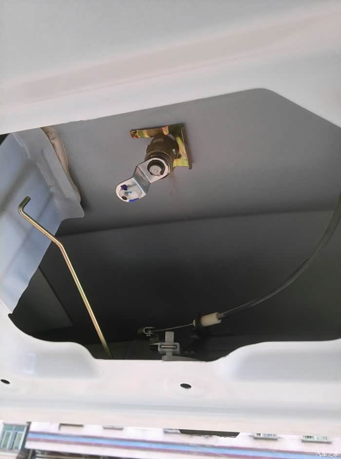

听说拆了这根铁尾门用钥匙就打不开了,我顺便拆了

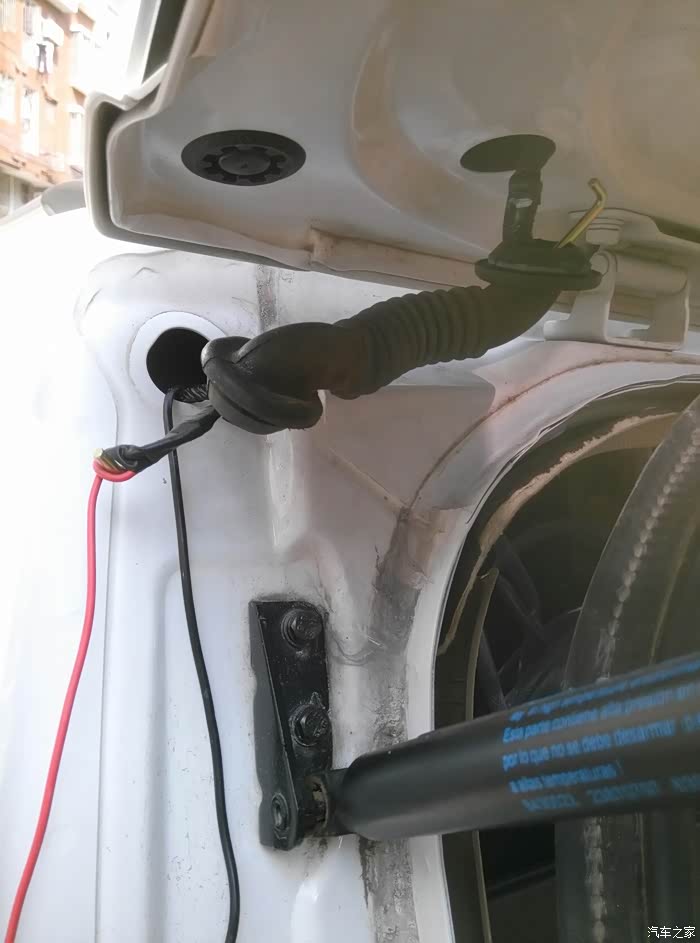

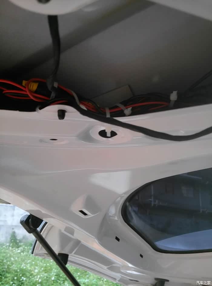

拆开这里用跟线或者铁丝把后视线拉出来
用尾门的那根铁带着后视线穿过这里

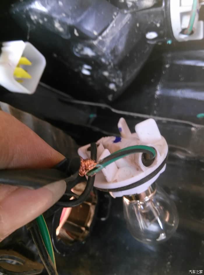

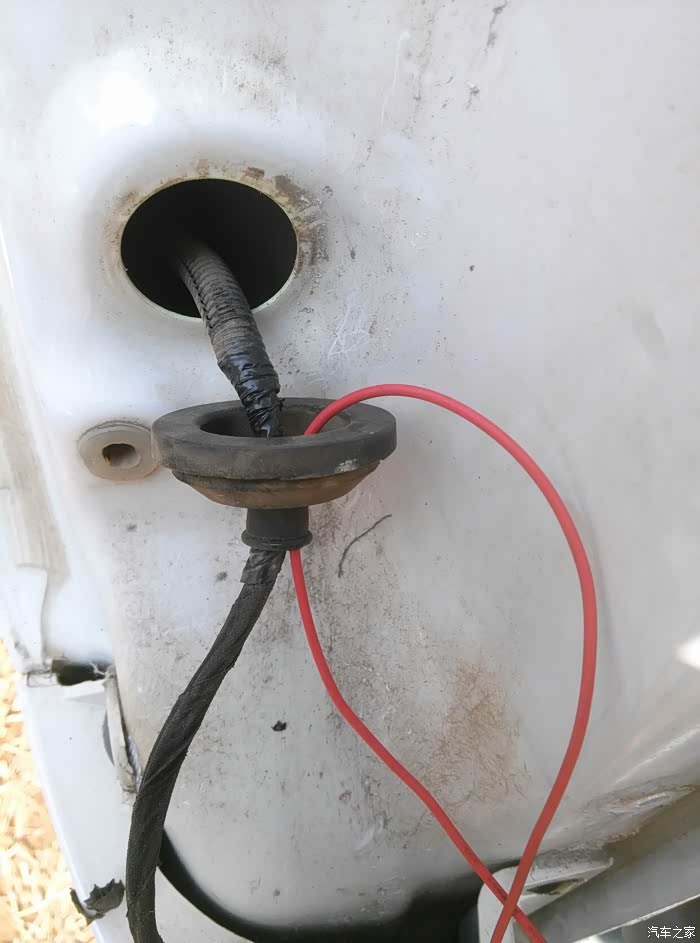

拆掉尾灯,找到倒车灯的正极线,黑绿色,找根三四米的线接上去
把尾灯线的密封圈拆出来线才好穿过去,

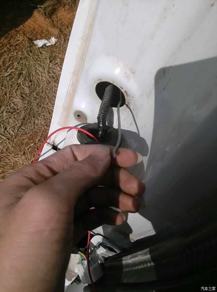

找根铁丝这里进去
铁丝这里出来,装饰板得拆开才行,然后把线拉出来

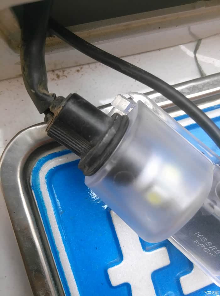

后视摄像头,拍照灯记得在原来那个灯壳把密封圈取下来安装到后视上面去,不然灰尘会跑进去的,后视的安装忘记拍相片了
线全部绑这里了。

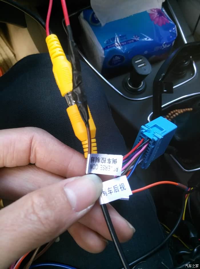

这是前面的接线图,后视插头对插,线就接在倒车控制线上,很简单

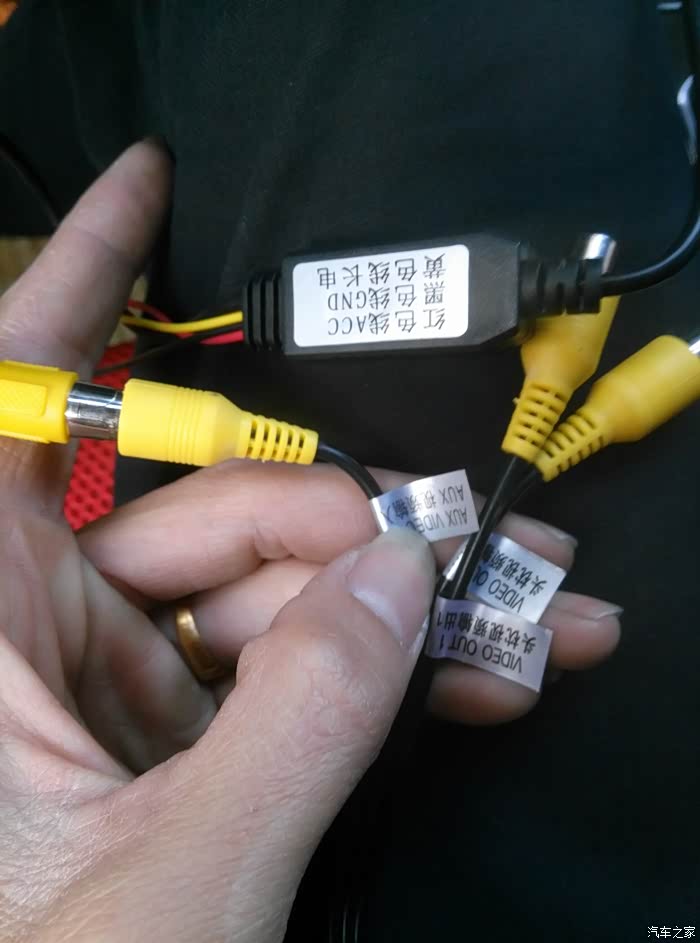

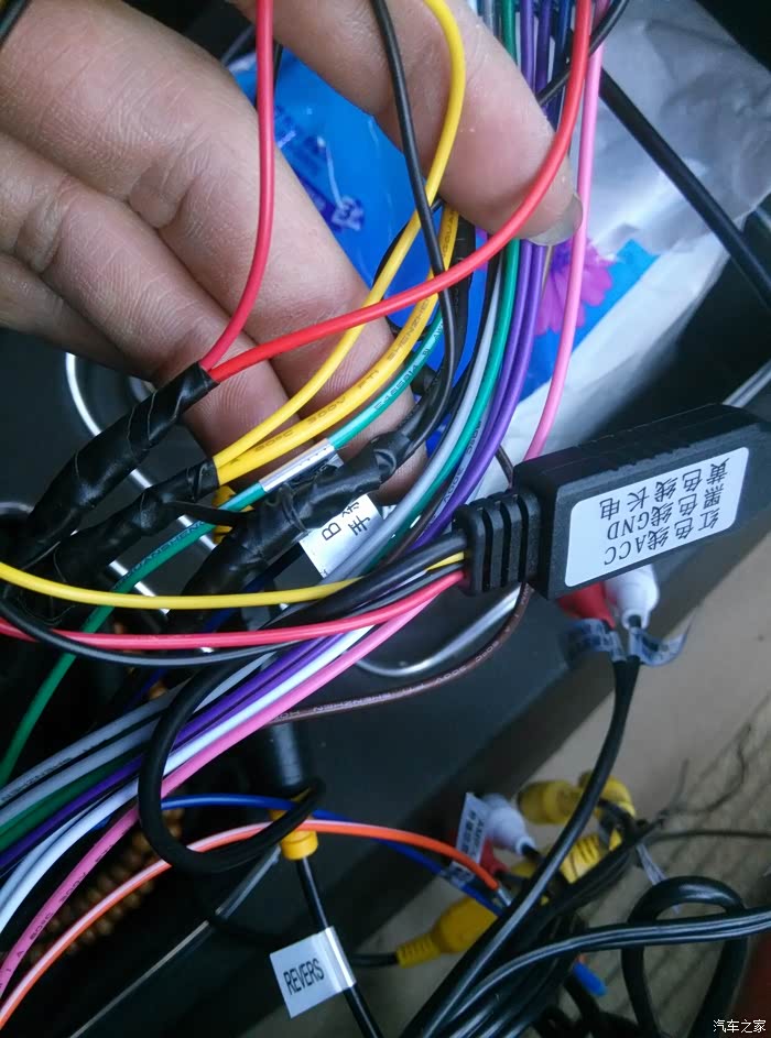

记录仪接线,插头对插,红色接'ACC,黑色接负极,黄色接长电,反正都是颜色对接,很简单

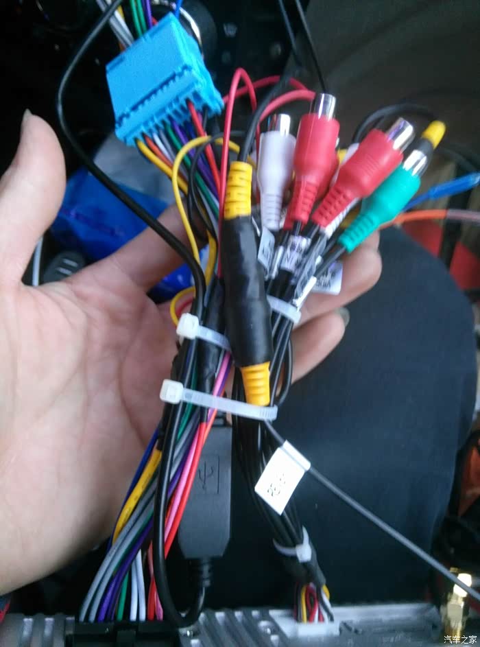

颜色对接,哈哈,全部接在导航线上,不接原车的

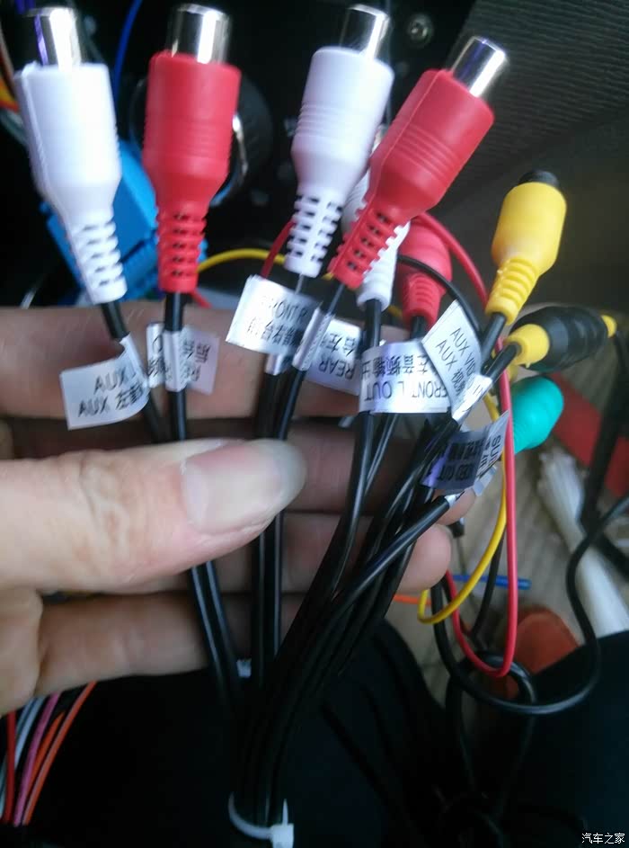

这堆线头什么都有了,头枕视频输出线都有两根,只是经济不允许改那么多而已
所有对接的插头记得用胶布包起来,以免行车中脱落,顺便把所有线束绑起来

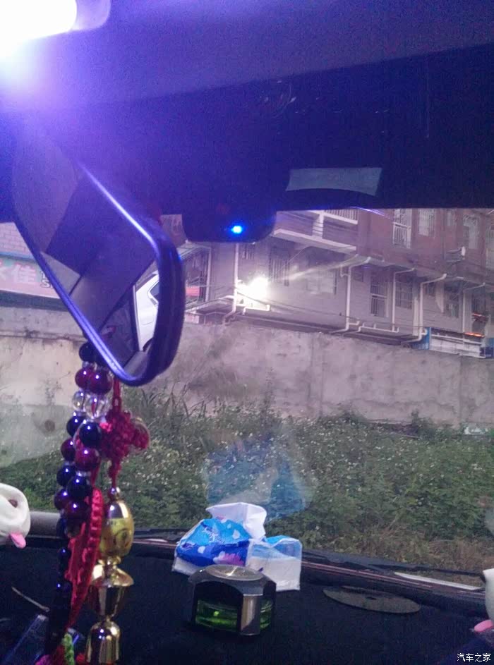

记录仪接上,

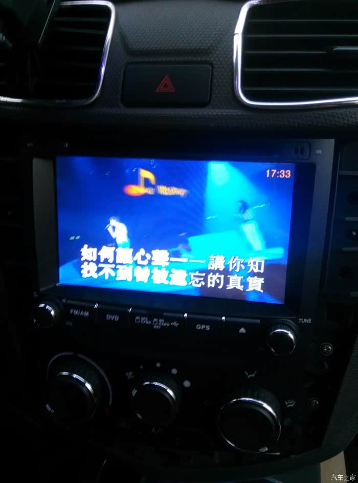

导航装上试机,这是下午休息时间才装机试的,送的dvd碟好差

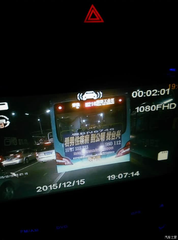

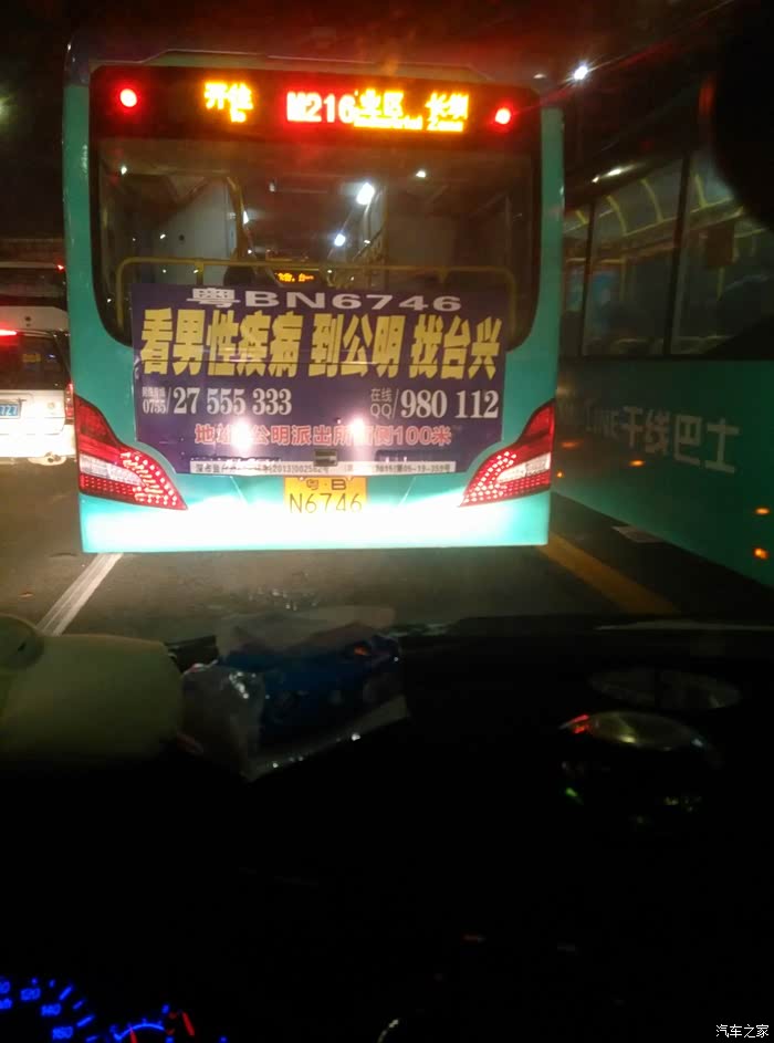

记录仪一般,能看得清是不是碰瓷就可以了,我着过一次道了,不过反应快,没出事

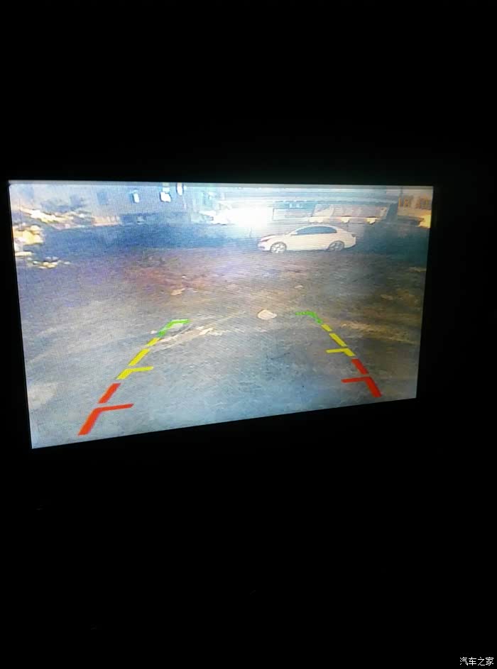

天慢慢黑了,后视也是一般般,
既然全部可以用就把拆出来的全部安装上去,顺便去接老婆下班,等红绿灯照的,
这是手机拍的,对比下。

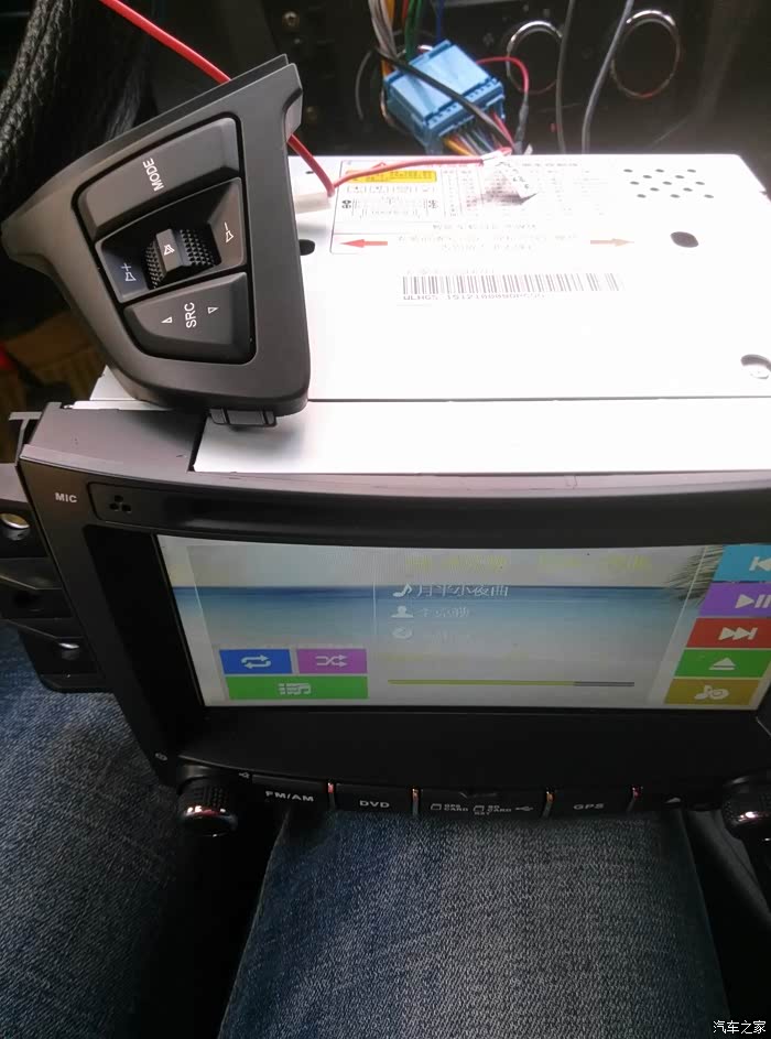

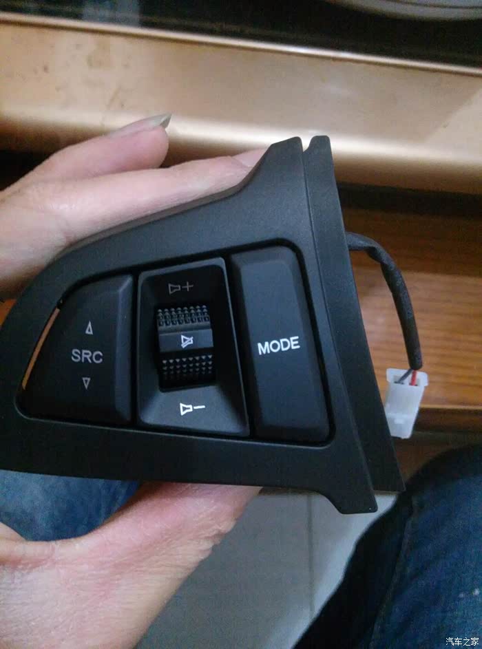

装好导航第二天这家伙也到了,那就装去

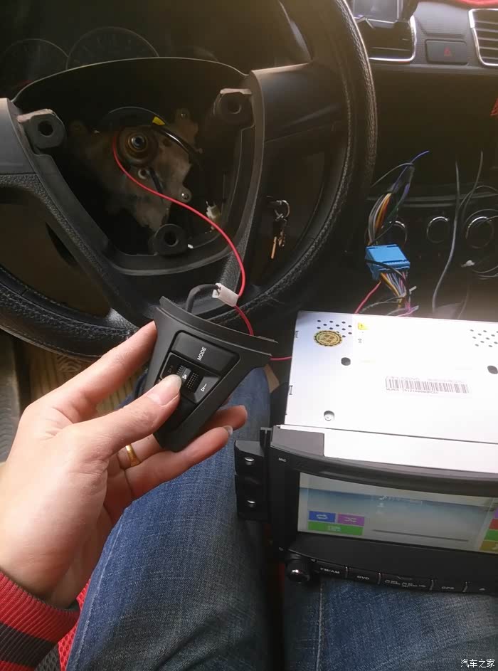

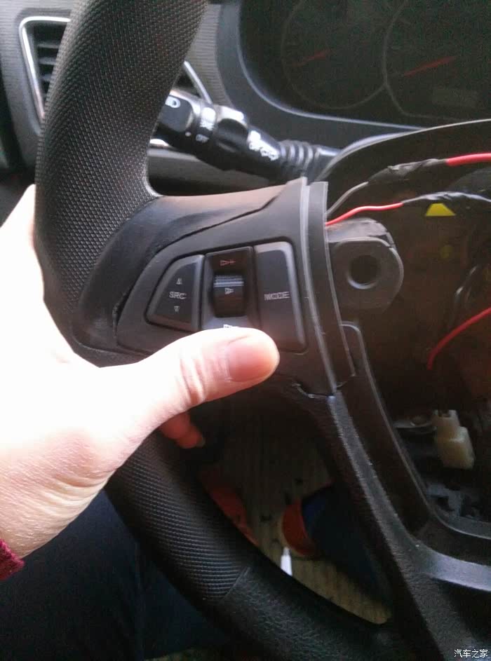

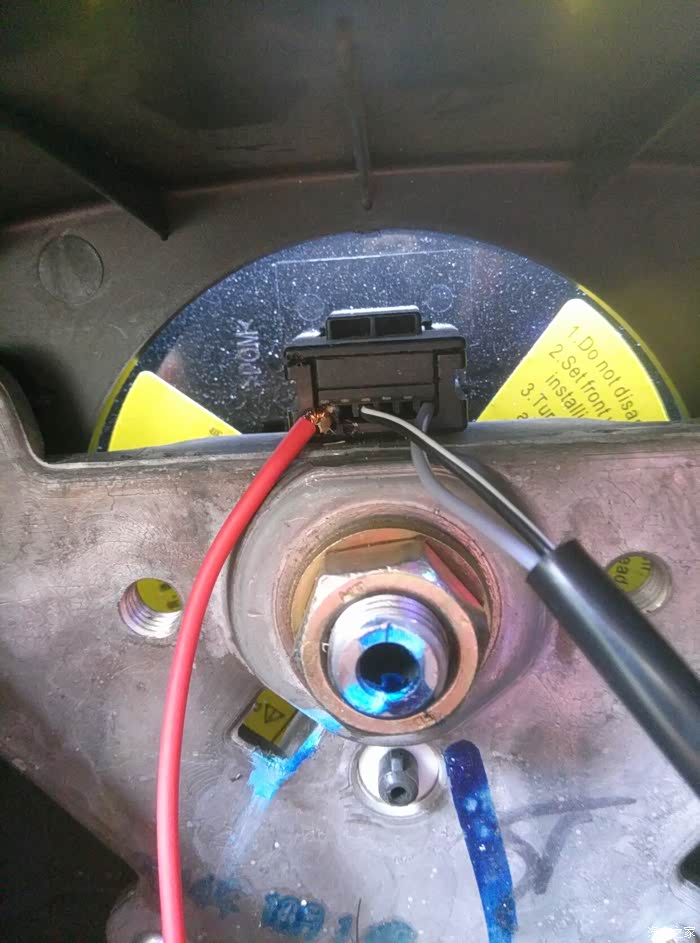

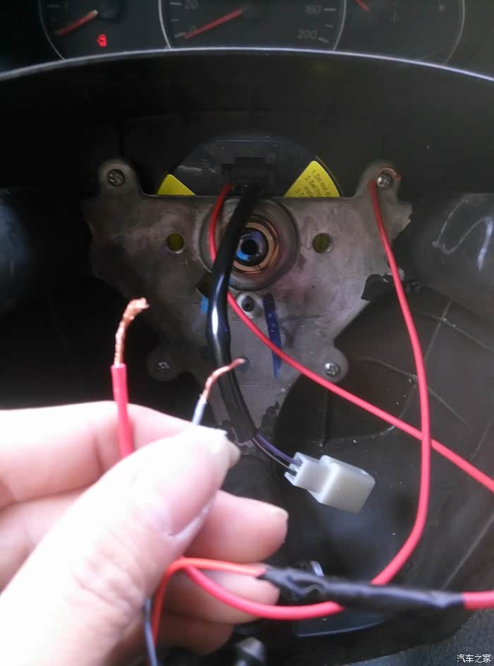

先在导航上测试一下看能不能用,红色线接方向盘控制二,至于为什么不接控制一等你们买了导航就知道了。灰色线搭铁,,测试正常就开拆

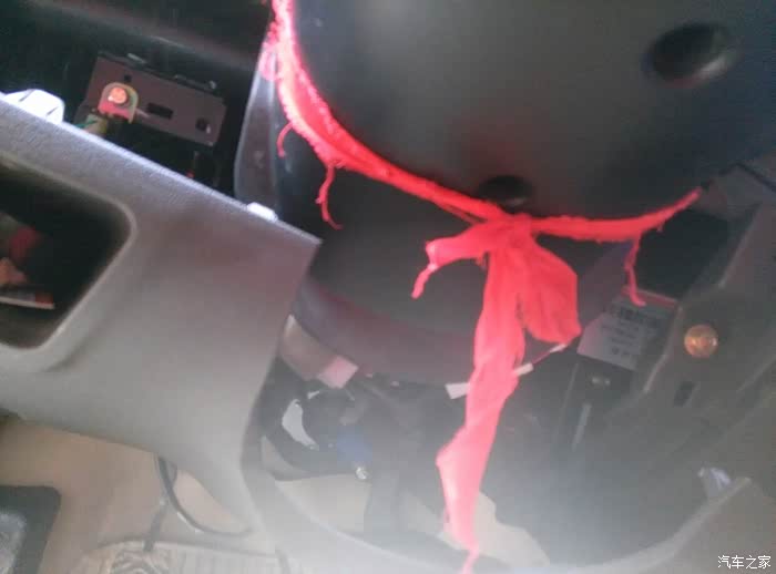

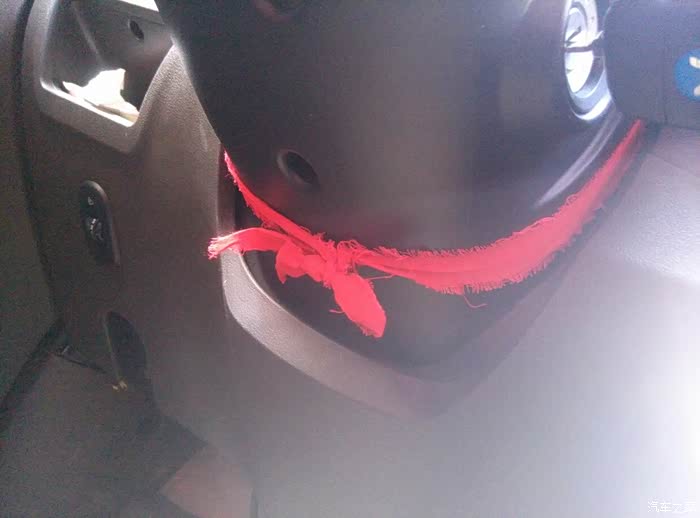

这跟红绳双新亮哥给我就没解开过,今天必须解下来了

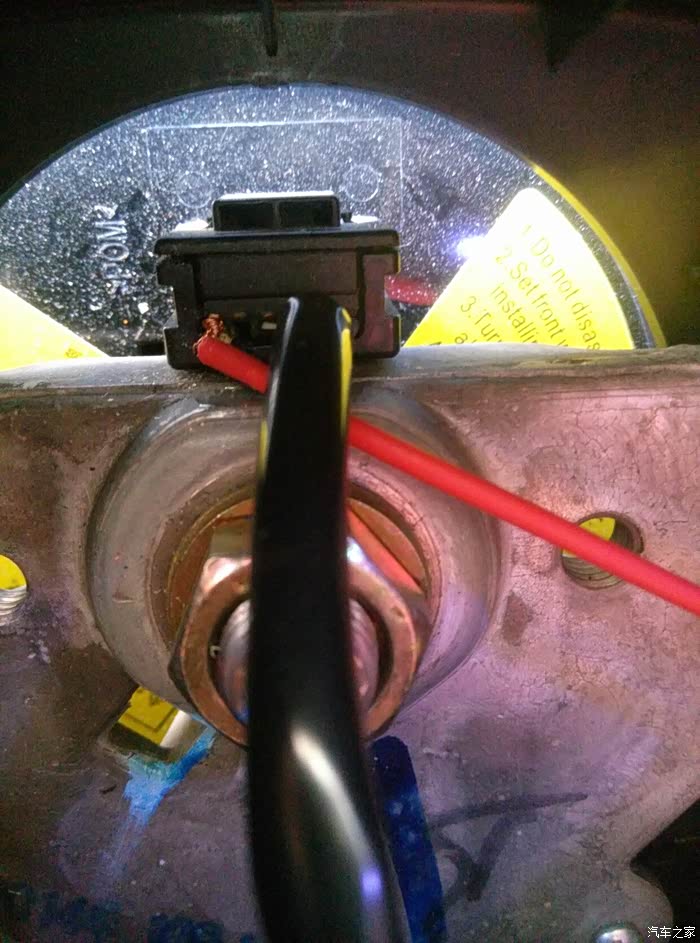

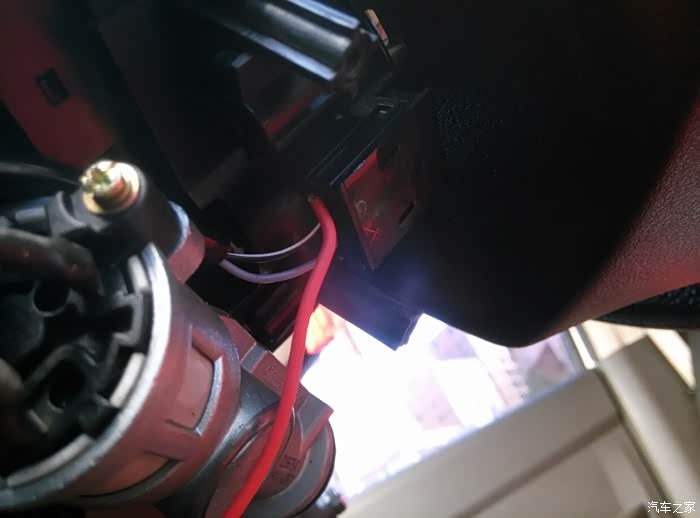

上面接第一个孔,看到孔上面那铜色小点没,那是铜片,得用工具把塑料割开才能导电,为了这个我弄错了好多步骤,浪费大把时间,头都晕了,都不导电,幸好有个前辈告诉我。
下面也是接第一个孔,对应的。那个孔也是得和上面一样用工具弄一下加大接触点
接好之后试机,ok。一切正常。
搭铁线接这里没用的,只能接到喇叭线上面去,喇叭线黑白的是正极,灰的才是负极,别搞错了。照片忘记拍了
下面的我用胶布固定在这里,怕过烂路时掉下来,我也是学车友用牙签插进去。
上面的本来也是,后来换了。

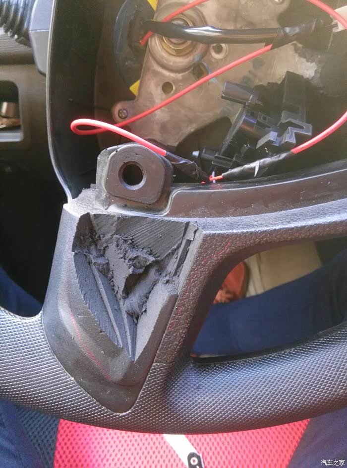

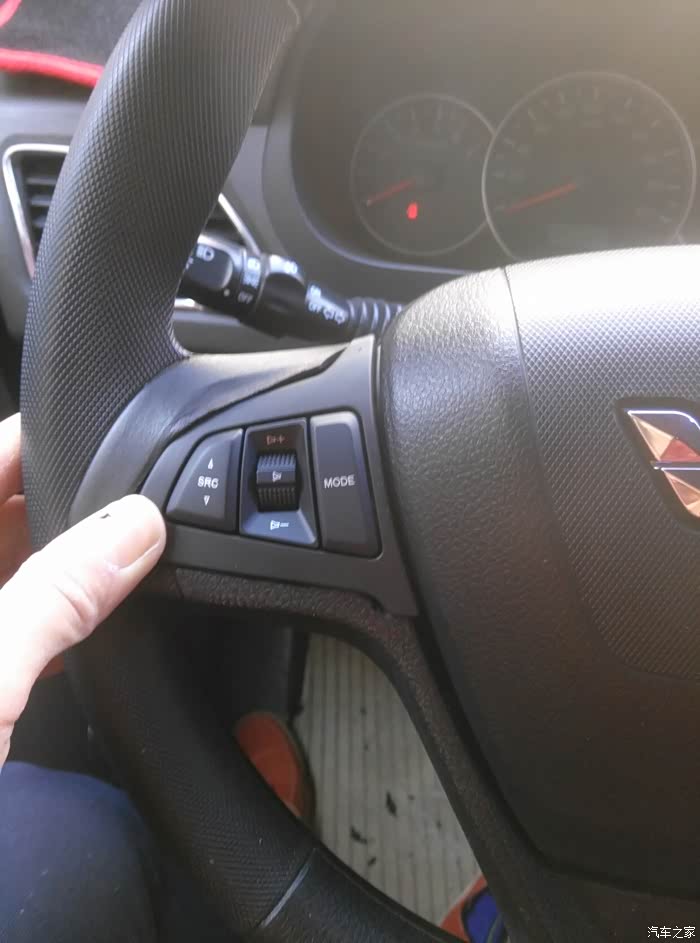

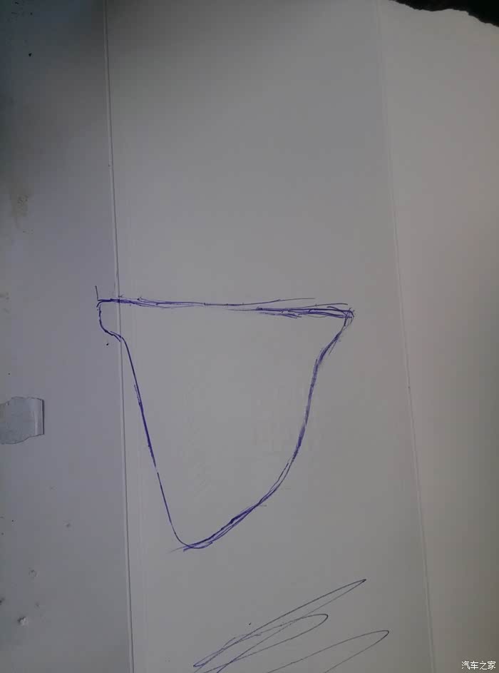

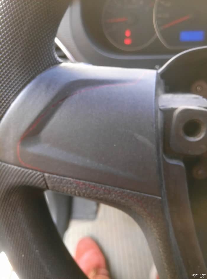

先画个模型出来
再画到到方向盘上面

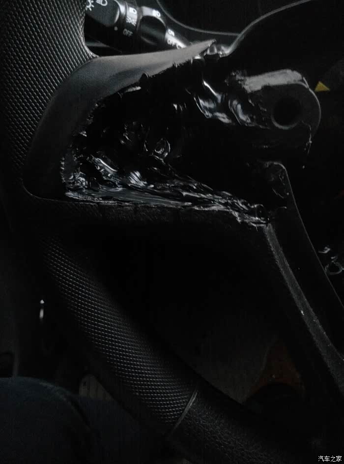

开始切割,不要心痛,先弄小点,然后慢慢试准了再挖,不然挖太大就难补救了
慢慢试准

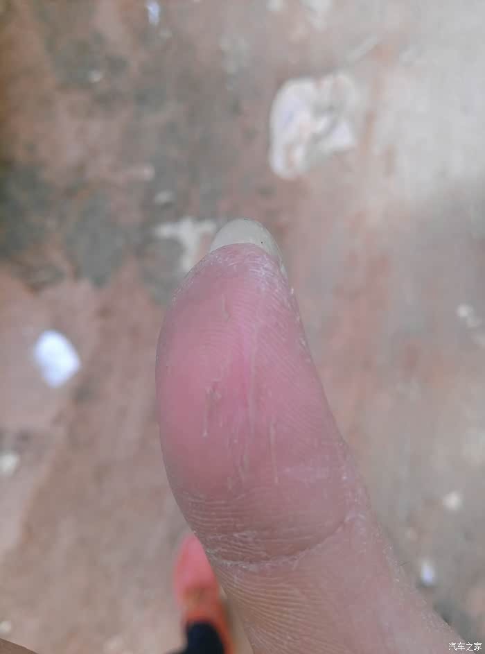

没有买工具刀,挖好手就成这样了

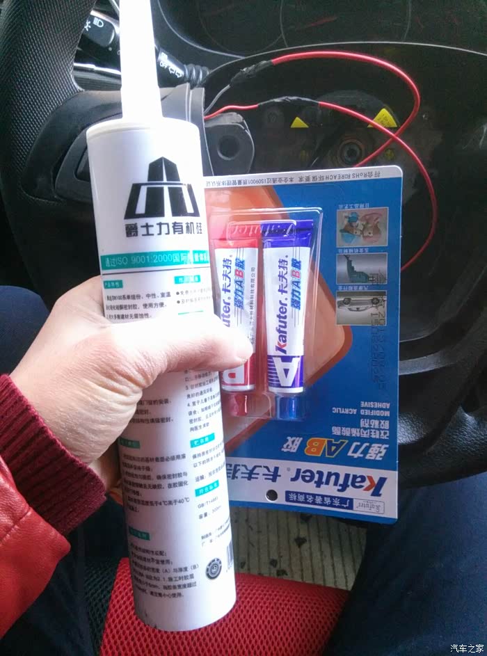

我用502怎么也粘不稳控制器只好去买了这两样,看那种好用,玻璃胶8块钱,AB胶3块
事实证明AB胶也不行
只能用玻璃胶,我全弄到里面去,尽量多点,,,然后放进去等地二天玻璃胶硬了再弄

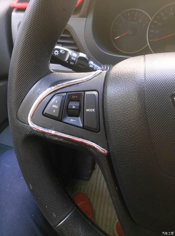

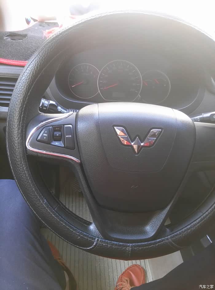

这是全部整好的照片了,忘记拍没贴亮条的照片,这也是我突发奇想的,没贴的时候很别扭,又不平整,倒不如整条亮条上去,我是拆原来我贴出风口那条用502粘上去的,看到没,出风口那亮条不见了
清理了一下那胶水没那么难看了,等哪天再找找看有没有合适的亮条再整过
最后记得把红绳系上去。

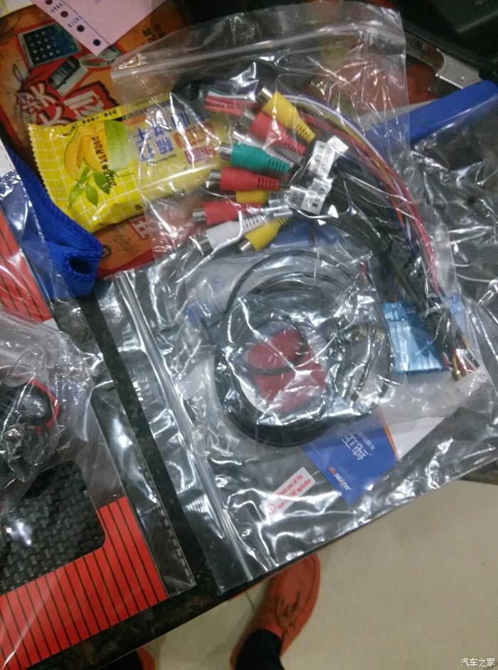

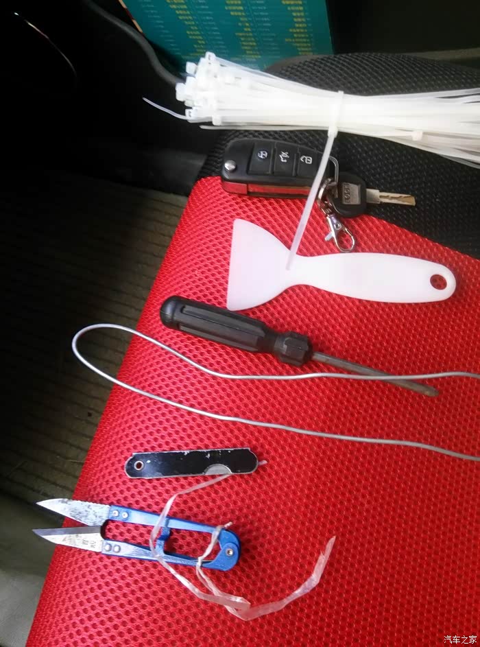

這就是安裝導航方控所需要用到的工具
