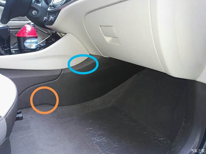

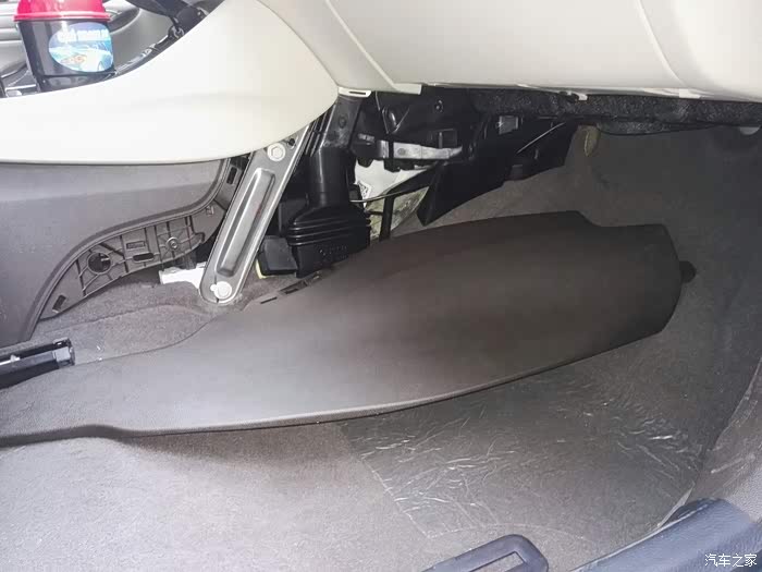

首先把副驾驶左下方的挡板卸下:
这几天在网上找了很多教程,就是没有威朗的,看来我有必要给大家贡献一个,结合网上找到的英朗教程,大胆分析别克威朗和英朗的空调蒸发器和出水口位置应当基本一致,因此打算试一下。问了问4S的朋友,他们反馈说4S清洗空调蒸发器都是将车上架,从底盘下面空调出水口把清洗剂喷进去,我自己没这个条件,还是只能从车内想办法。
首先把副驾驶左下方的挡板卸下:
从红圈处用力向外掰,然后蓝圈处有一部分是白色盖板压住的,再往外掰一下,基本就下来了

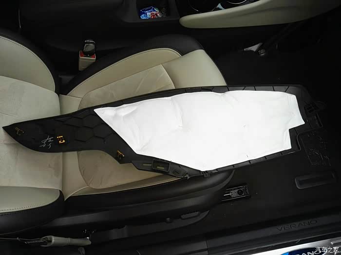

取下来后的样子
盖板内侧,注意有几个活钉,所以不要怕用力,很容易就能取下来

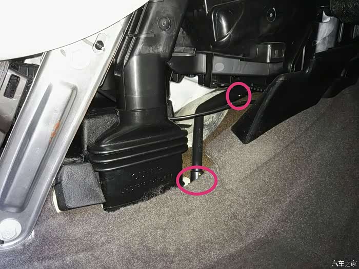

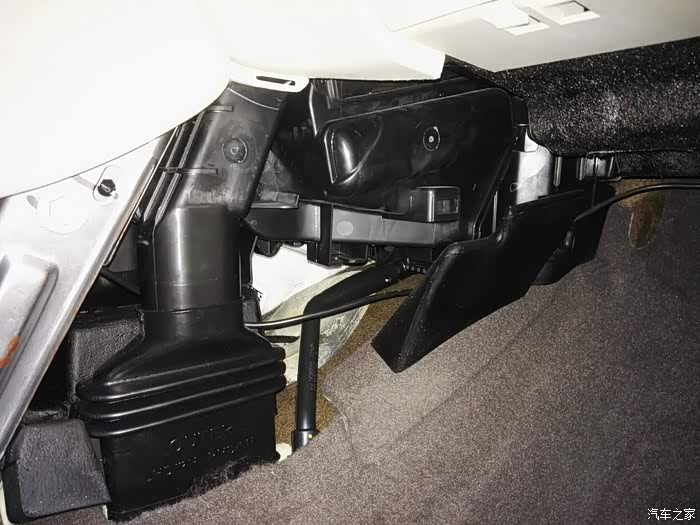

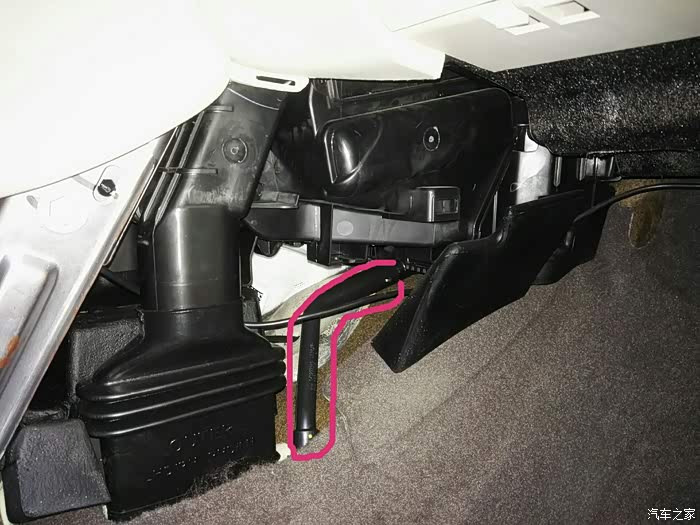

空调出水口露出来了
红色标记处就是

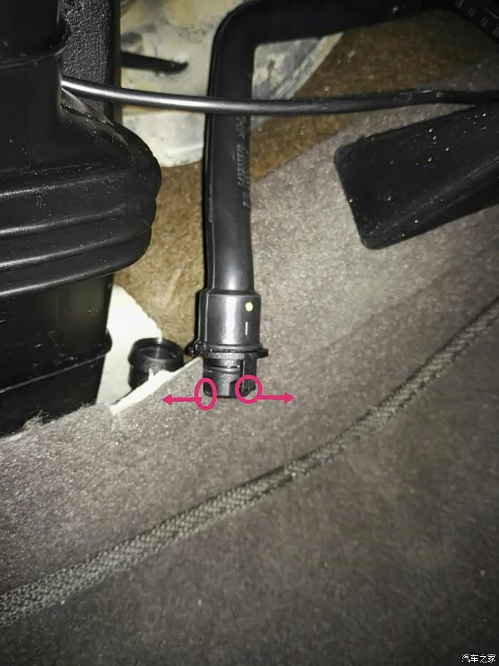

可以从这两个地方取下排水口,我试过,上面很难取,建议从下面红圈处取下
取下来的样子,注意红圈处有两个卡子,取的时候向箭头方向掰一下才能取下来(左边的卡子被挡住了,没拍到)

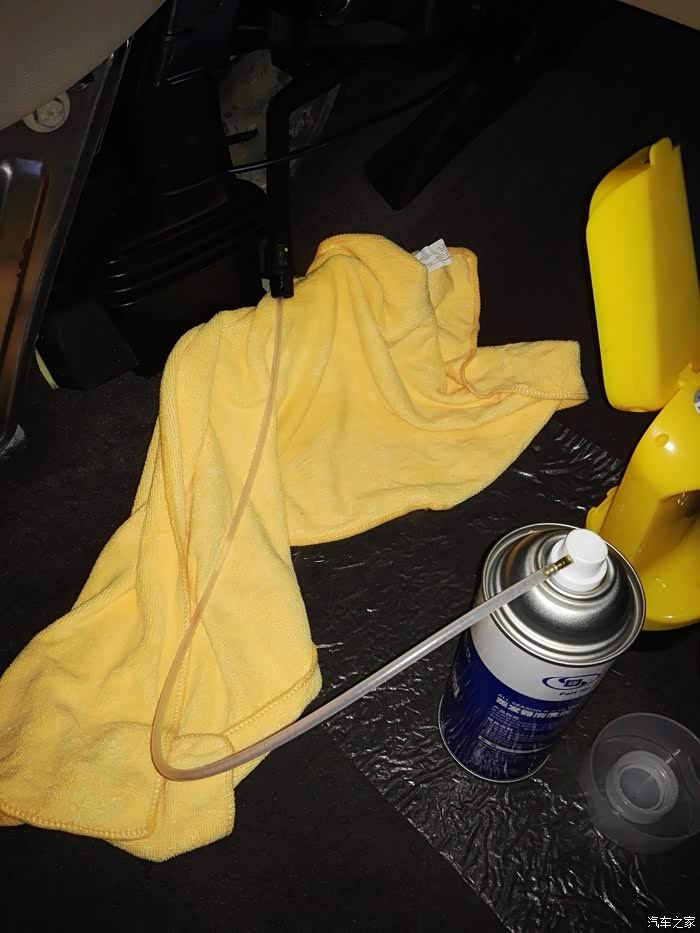

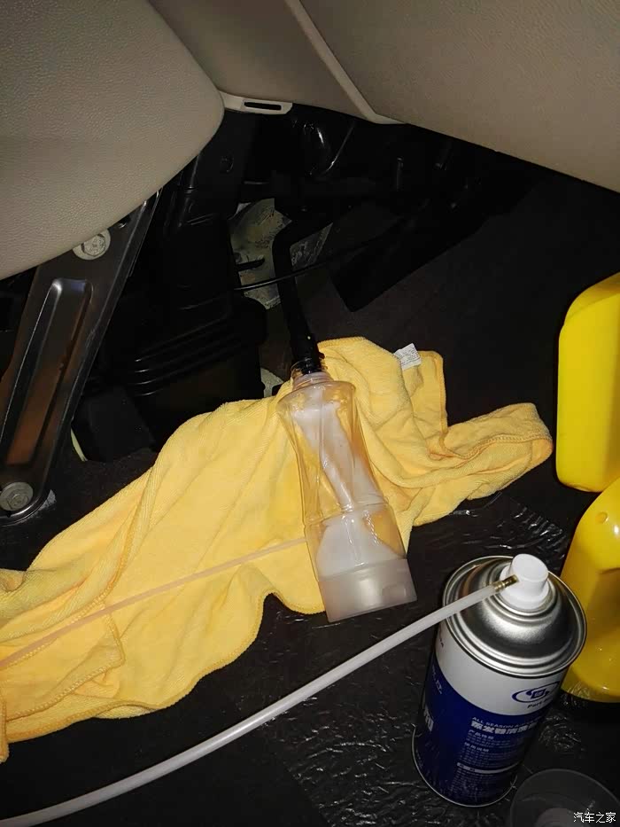

把清洗剂用管子打进去,一定要把管子尽可能的往里伸,直到挪不动为止,一直往里面喷,直到有一些泡沫溢出来为止
喷完清洗剂后立刻用瓶子接住管子,等几分钟泡沫就会液化成水流出来,最好用东西毛巾垫一下,免得不小心水流出来
其实喷完后也可以直接接到下面管子上,水直接就流到车下面,不过我建议用瓶子接,主要是可以看见什么时候可以流净,顺便也能看看到底有多脏。
