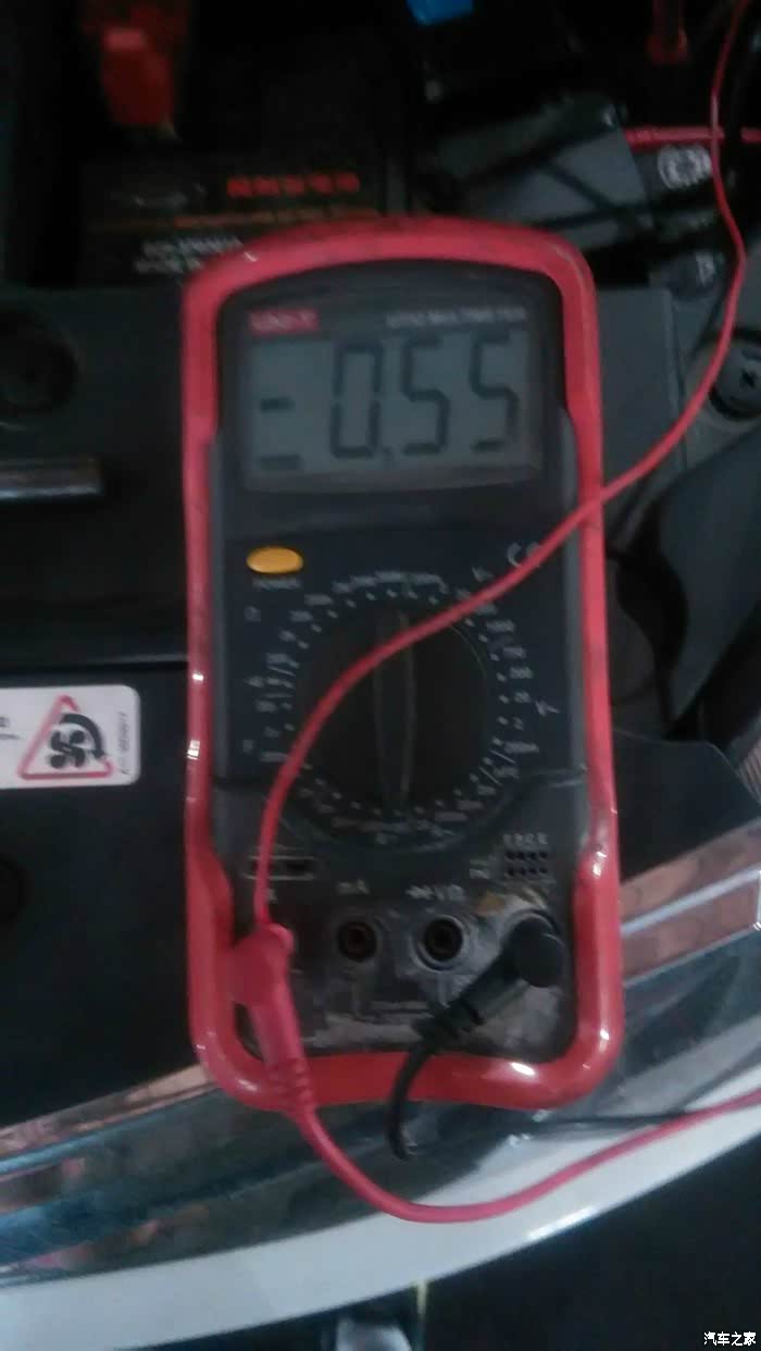

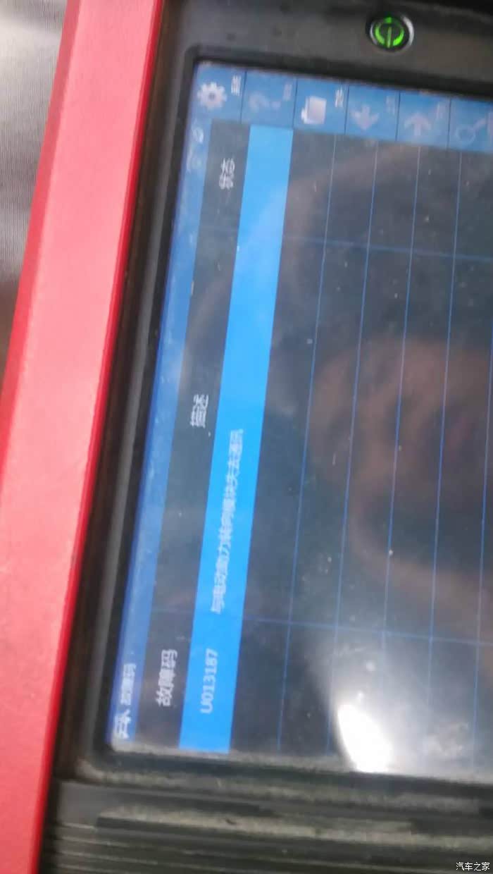

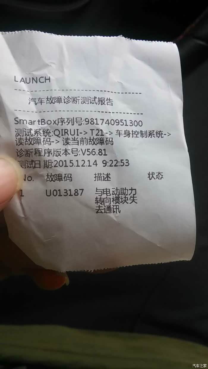

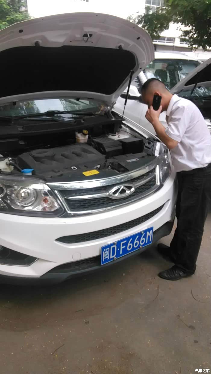

 事情是这样的。我今年8月12号提的15款虎5。9月份有一次放了三天没开居然没电(当时不知道是亏电)。当时没怎么在意,救援人员来之后断定亏电,服务很好。让我开去店里检查。检查了半天说是中控音箱这块漏电、拆了检查又说没问题(当时我有写上论坛,有兴趣可以翻翻看看),在后来说我淘宝买的升窗器导致漏电(很多车友可都装了的)没办法就啊,就趴下来吧不用。到了上个月事情发展更为严重,发现车子只要放两天就会亏电动不了,我刚开始在车友群里诉说,其中一个车友问我是否打开了后座阅读灯随车关门亮。他有次情况就是这样亏电、我想我应该也是这情况吧。打电话叫来救援服务。并说明情。工作人员说给我换个阅读灯。因为工作忙就拒绝了。表示关闭就好。接下来又亏电,我好纳闷是为什么呢,懒的叫救援人员自己搭电启动。到了昨天车子一天半没开,因为晚上要去接客户,怕掉链子早上来检查检查,果真亏电。我当时就真想发飙了。打电话救援,这次的师傅认真了起来,用汽车电脑给我做诊断显示、电子转向和电脑失去通讯联络。并说了他的想法有可能是转向电容漏电、建议我一定要开去检查、不然有很大危险。吓了一跳。今天一早马上开去店里检查。因为这情况发生几次。请求我群群主帮忙找找关系让有经验的师傅检查。如然给力哦,店里的技术总监亲自出马诊断两个小时。发现居然是导航亏电。问我是否改过导航。我否定了。他随后说我车的导航地图版本不对。我明码告知,如果真的这样我肯定要告我销售,这样搞了台山寨导航给我。卖山寨车给我吗???总监刚开始以为是软件问题导致亏电,前前后后刷系统更新到最新的导航版本,完了之后还是亏电,说那不是软件问题,硬件问题了,但有认定我刷导航的嫌疑。向厂家打报告要求更换我的导航。但不知道厂家会不会审批。让我先回去等候消息。下午回来就开始担心明天车子又没电,这样的日子持续了好久,搞的真的有点神经衰弱,全公司上上下下五六十部车,经常看我的救援车来,总是笑话我买奇瑞、修车排队的之类的话、崩溃的言论啊。我的车都一般放公司楼下,上下班走路、现在都养成习惯,上班先检查车子是否有电启动。太操心了
救援人员的在经历两次搭电救援后、用电脑帮会诊断的结果

搭电救援
