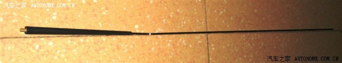

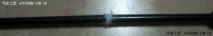

  1,天线,现在街上真的看不到几部车的天线比阳光长了,从车友那里学来的,不想再买什么短天线,就地改造。

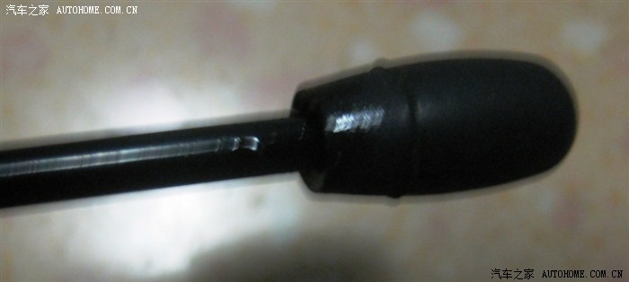

首先从车上拧下天线,并定好剪断的位置,用力拔掉天线帽。

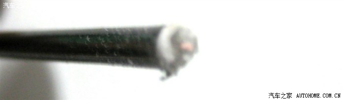

用剪刀转几圈就可以了,外层类似似玻璃纤维材质。
再剪断中间的铜线

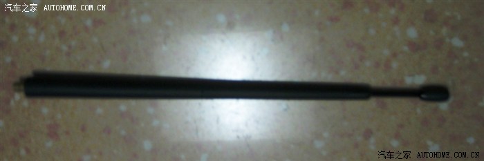

往天线帽里加点强力胶,插在截断的头上。
一根新的天线就完成了,装上车后试了一下,和之前一样,对收音无任何影响。

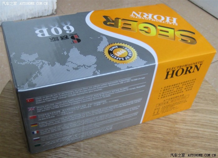

   说真的开始我并不觉得喇叭声音难听,有次朋友开我车然后问我怎么像电动车的喇叭声音啊,后来我一听还真像,本人开车几乎不按喇叭,都是用闪光灯提醒一下,但如果出去玩走山路多弯处必须得按。为了安全还是换了。开始从网上了解赛歌喇叭不错,于是直接去市场找这个牌子,谁知找完整个市场都没有正品,全是假货,博世喇叭也不例外,那些老板还说淘宝上都是卖这种啊,他们误以为我是淘宝店主来进货的,后来我上赛歌官网打电话问了他们的经销商,电话联系说要批发,直接上档口拿到正品45元一对,送了一个继电器,老板说现在的车根本不用加继电器,综合车友的一些经验,还是没加继电器直接并联安装了!

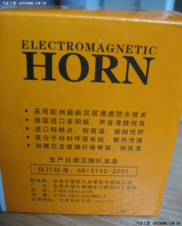

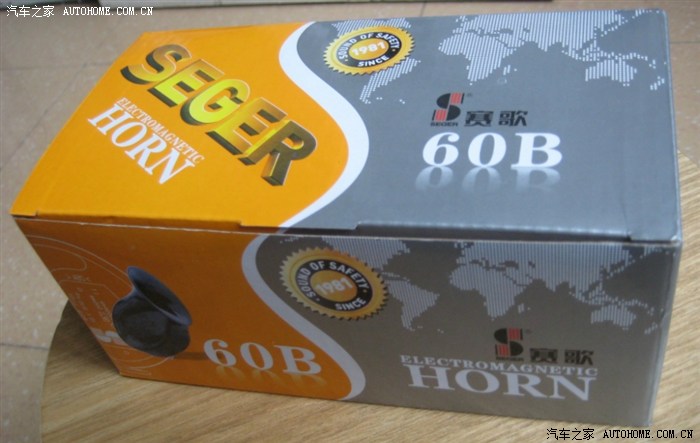

正品的包装盒很硬,印刷清晰。
侧面印有工厂电话及厂址,有些假货没有。
另一面用七国语言介绍

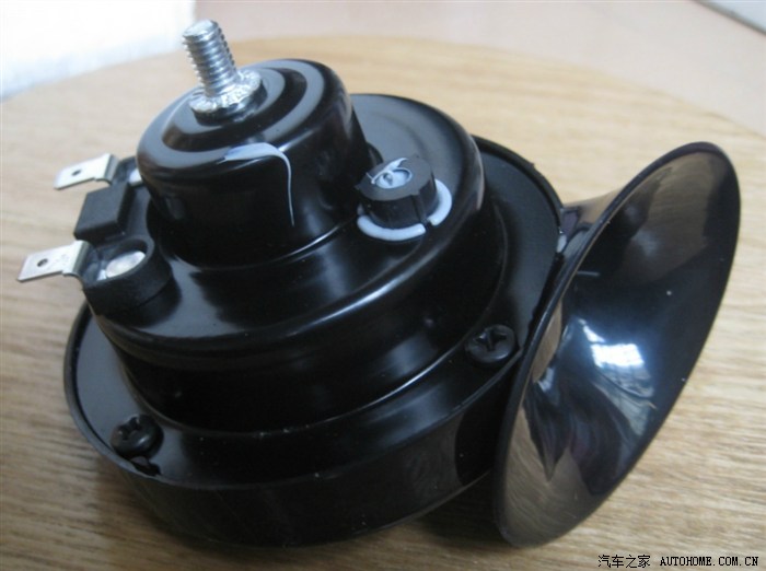

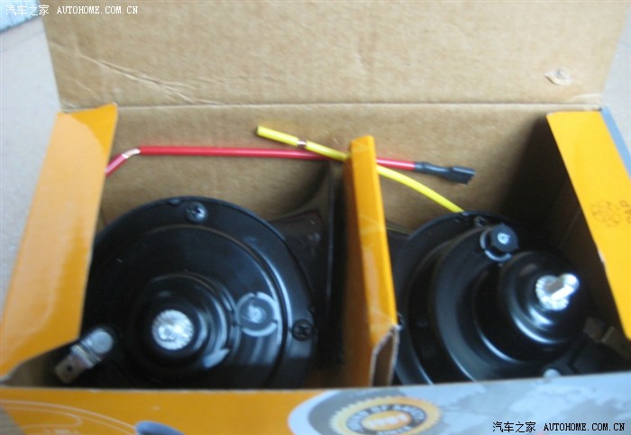

打开包装盒二只喇叭,一只高音,一只低音。

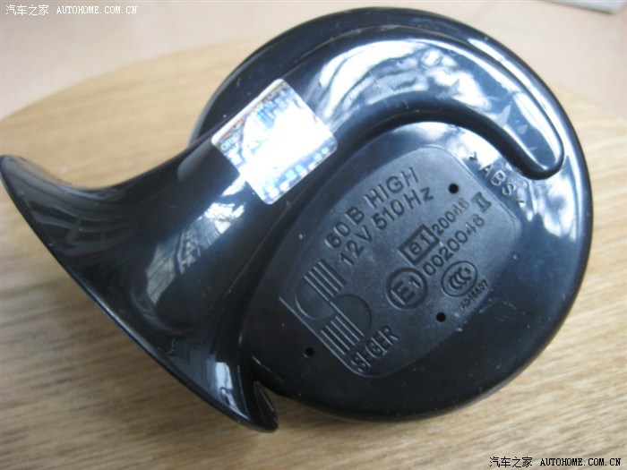

这只是高音,510HZ,喇叭上贴有镭射标签,假的也有。正品材质为ABS,假货是普通的塑料做的。

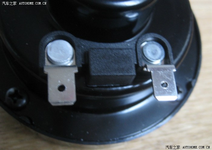

正品的接线柱饱满,有光泽

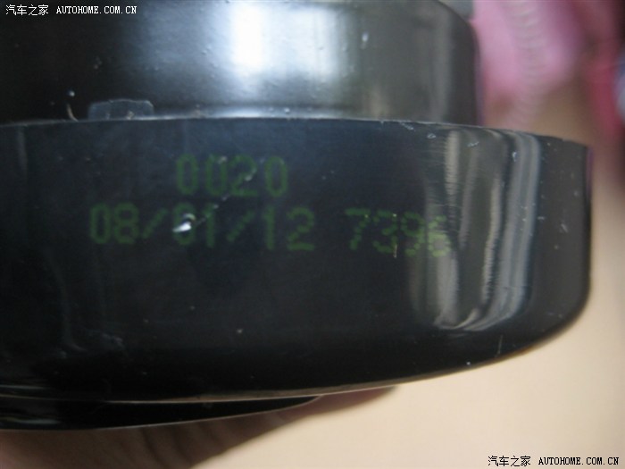

正品的有激光喷码,包含生产日期,上图为2012年1月8日生产,可见生产日期很新,假的一般没有。
背面图

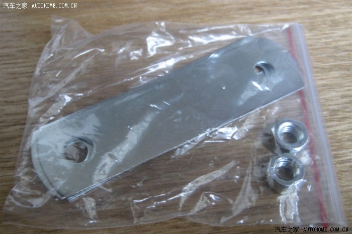

支架车片,螺帽二个

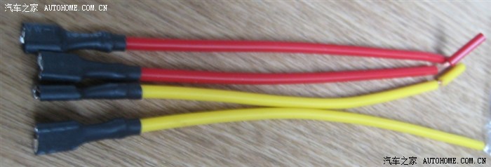

四条接线,插上喇叭是非常紧的,不容易拔出,正品的线很粗,为全铜线,而且线皮上印有公司LOGO

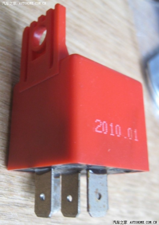

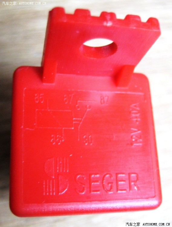

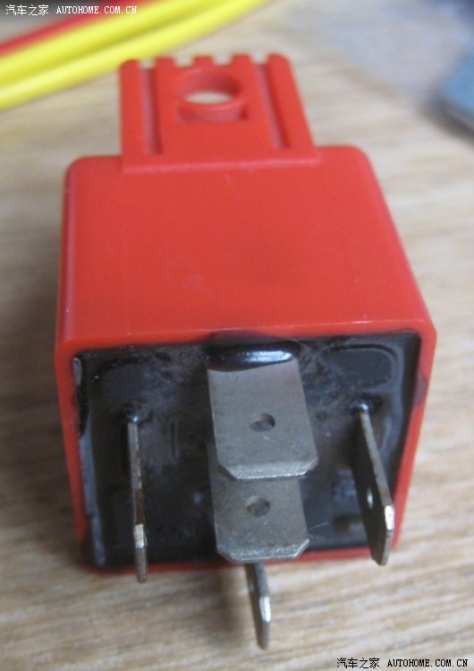

SEGER防水继电器
正面LOGO,接线图。
生产日期

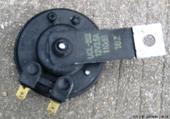

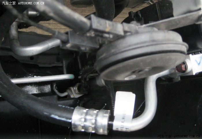

原车喇叭

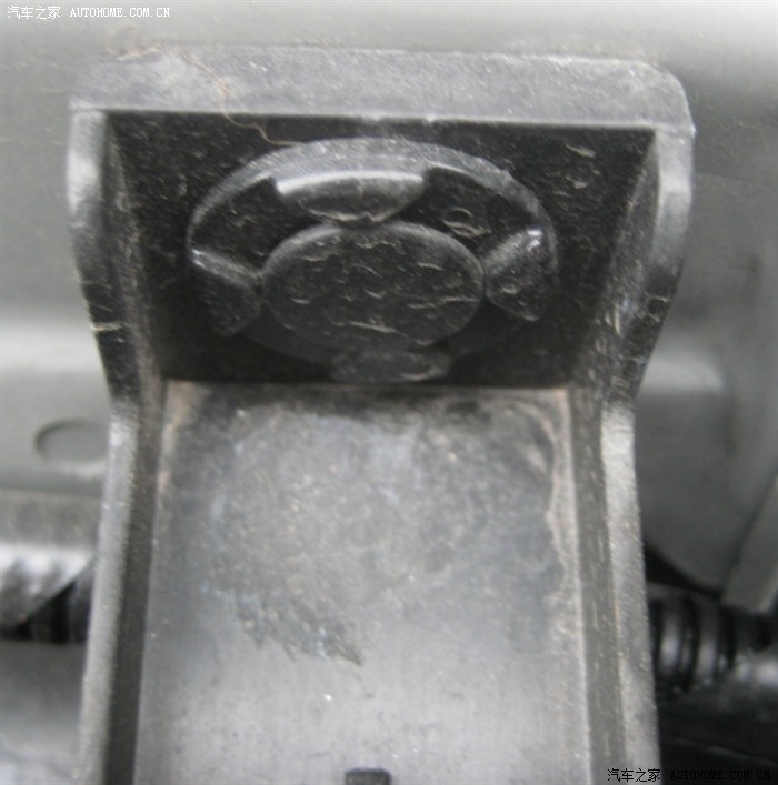

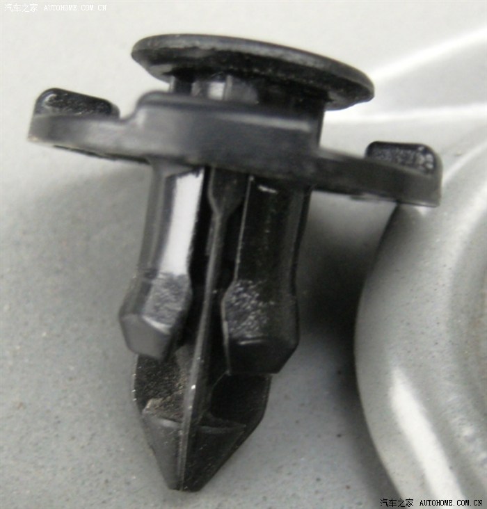

首先,用螺丝刀顶开这个塑料卡子,类似电脑主板的卡子,共上下二个,这样才有空间用扳手拧下原车喇叭
拿掉的卡子
原车喇叭用料厚实,全铜接线柱,支架比我买的还要厚。

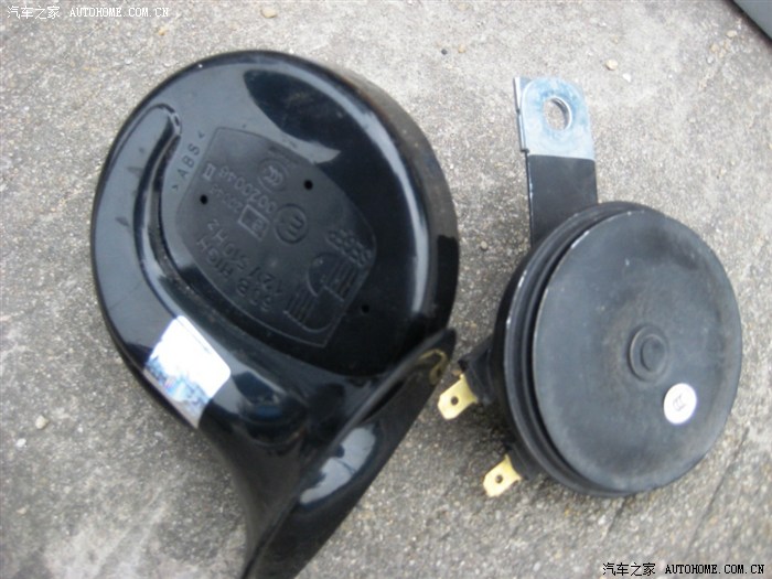

新旧对比

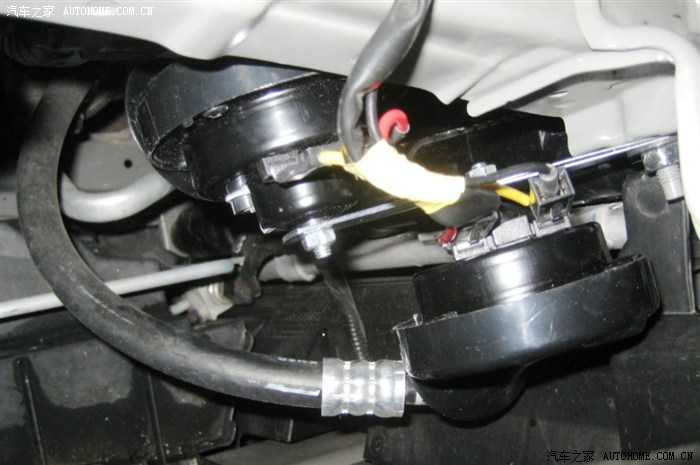

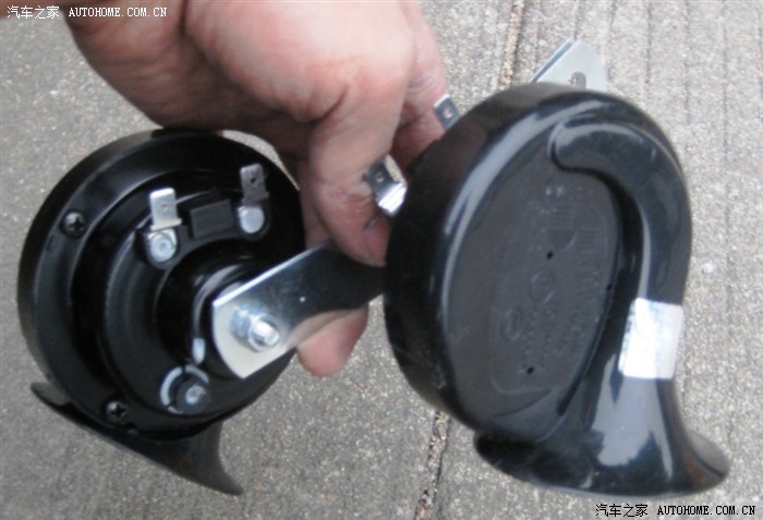

由于原车是一个喇叭,而且位置有限,我对比好久才这样连接起来的,而且用了二个支架相连。喇叭口向下,接线柱向上安装。担心一个支架簿不够力,原车的支架很厚。
连接好的样子,反面
装好后刚好在油管中间位置,互不干涉,附送的喇叭线一头插在低音喇叭线柱上,一头剥皮后接在高音喇叭接线柱根部,然后用原车的二条线插在高音喇叭接线柱上卡住线头,这样不用改变原车线路,最后用胶布将电线包在一起,试按了几下声音非常洪亮,悦耳,和我老板奔驰车声音很像,如有铬铁焊一下线头更好。销售人员说这个喇叭不用分正负板的。声音之所以这么洪亮,主要采用的是德国进口音响板。

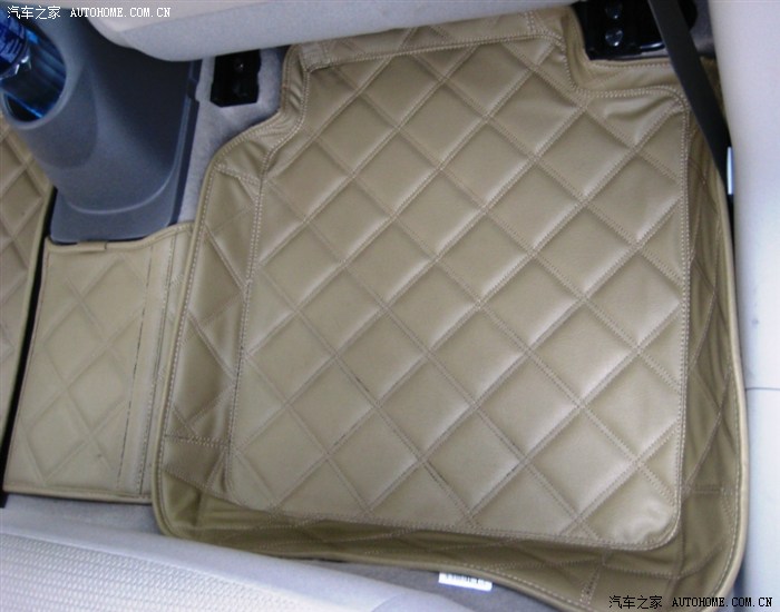

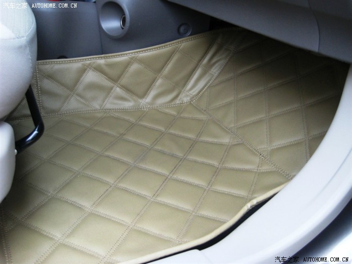

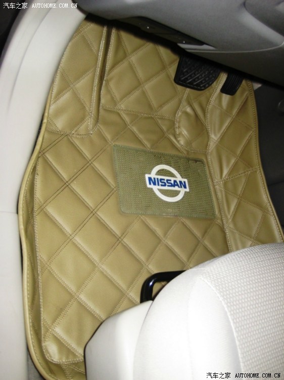

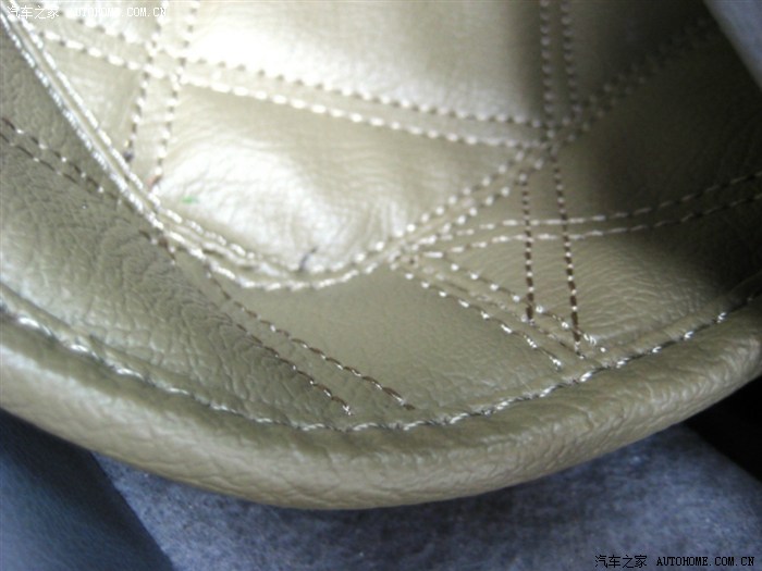

3,大包围脚垫,买之前没少做功课,什么立体3D啊,先在网上看客人评价,然后去市场看现货,不看不知道,一看吓一跳,各种品牌应有尽有,品质参掺不齐,有的臭味难闻,有的很簿,经过多番对比最后挑中这款220元,装上后非常服贴,无味,很厚,车工也好,容易清洁。比4S店送的不知好多少倍。

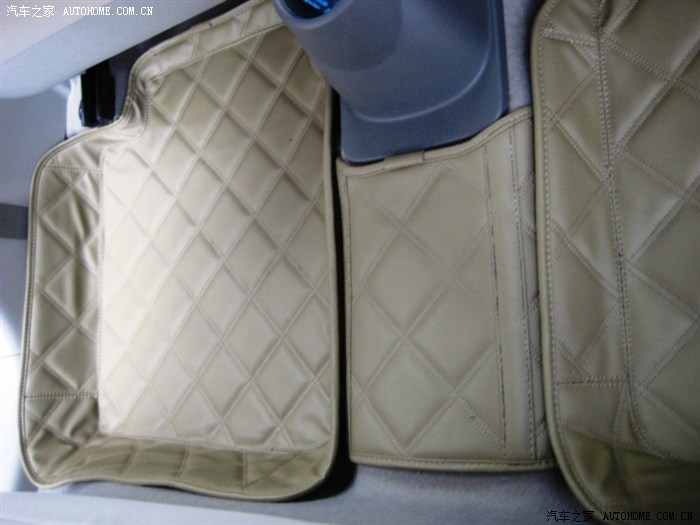

后坐脚垫,过桥都有魔术贴连接,底部也有魔术贴和车底粘牢。
后脚垫全图
副驾驶位
主驾驶位

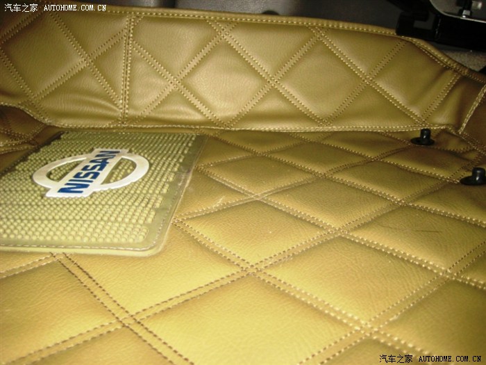

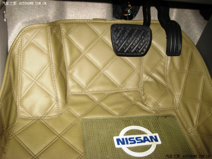

脚部防滑。刹车和油门下非常服贴。左脚位也是非常服贴,很佩服设计开模的人啊!
二个专用固定孔
车工精细,材料厚实。
