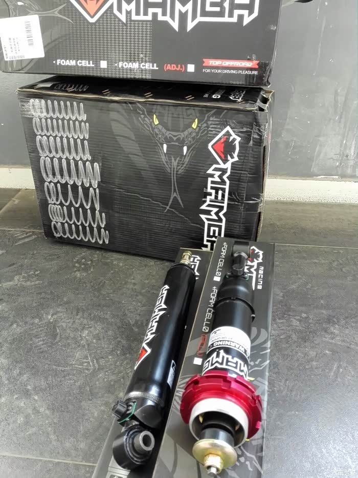

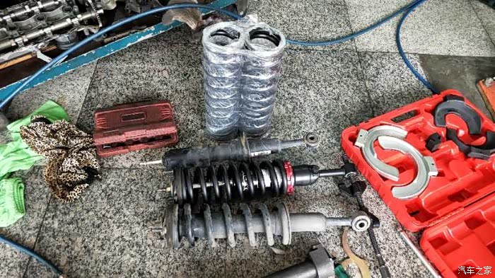

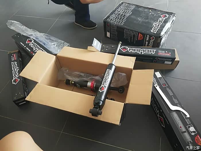

开箱图
开箱图2
后减震新旧对比图

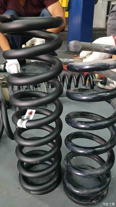

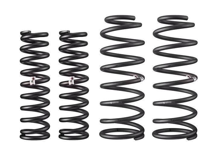

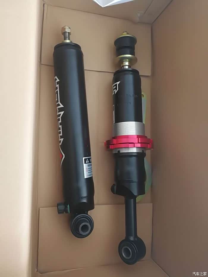

前轮弹簧对比,升高2寸,材质也是采用了高强度的材料可靠性更高

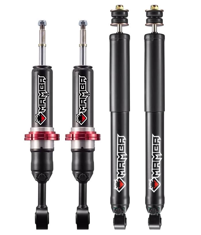

红色的就是升高环,左侧底部上的那个旋钮就是九段调节器

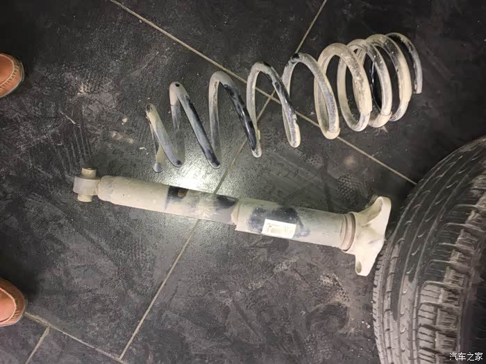

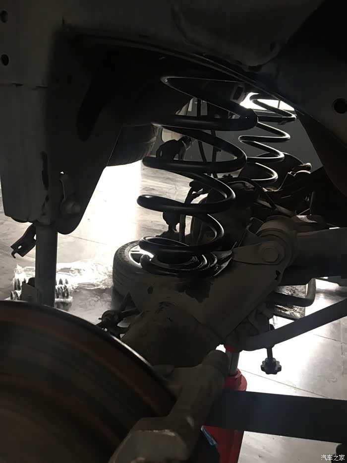

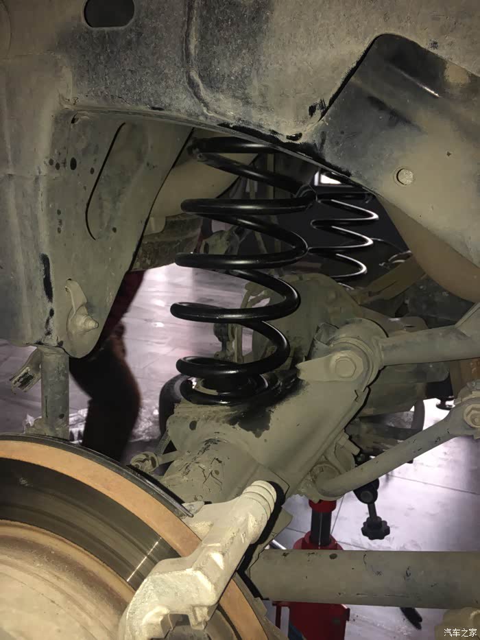

原车减震器和弹簧

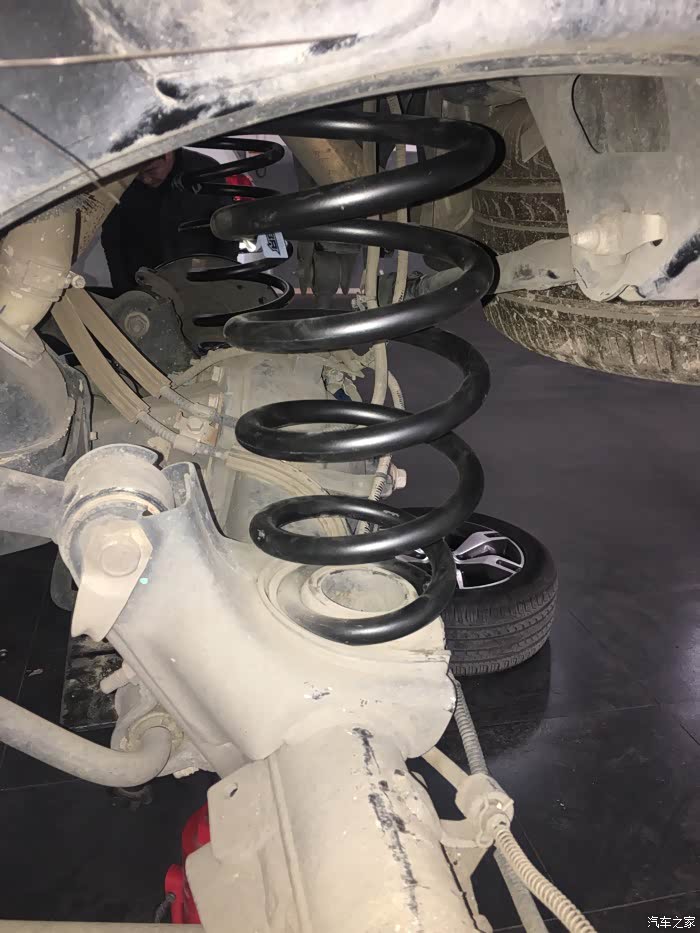

后簧上车

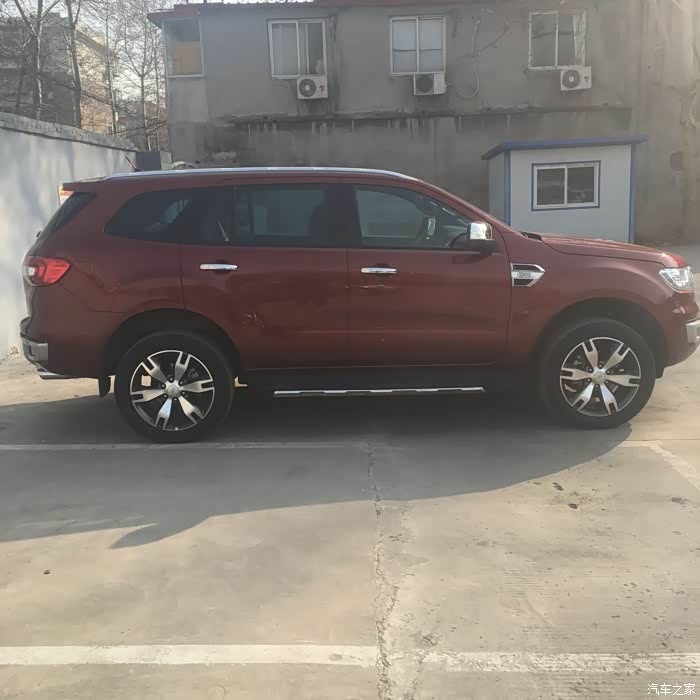

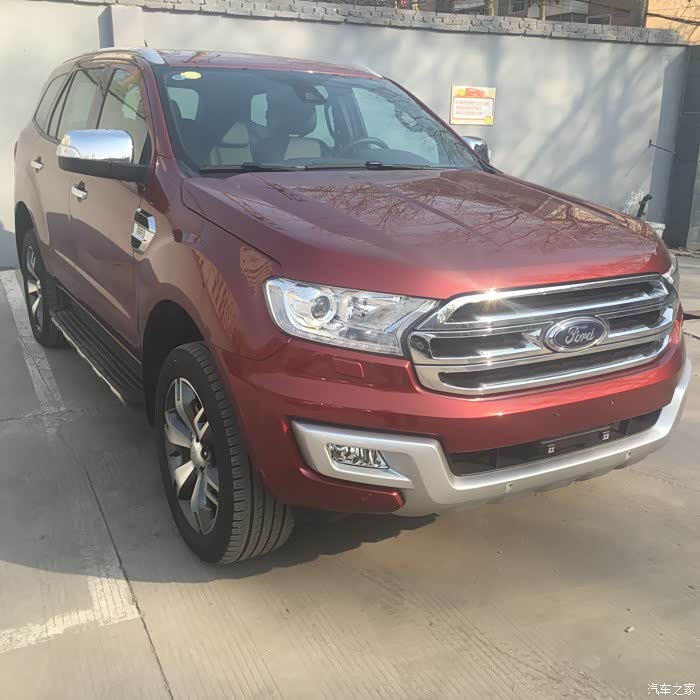

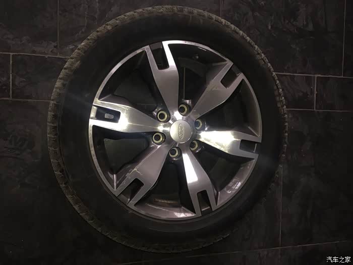

我家大撼那可爱的20大脚
改色之前的样子
能看出来原来车身高度吗
